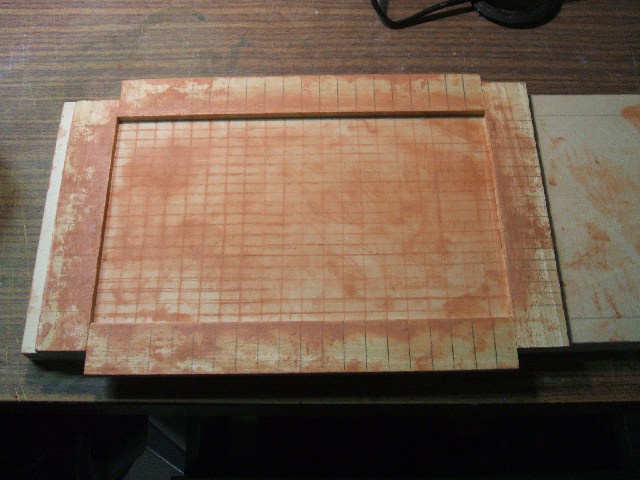

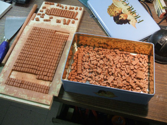

Ciao a tutti Navigando in internet mi sono imbattuto in un sito molto interessante. La prima cosa che mia ha "colpito" sono stati i mattoni (un dolore!!!). Comunque per farla breve, un metodo abbastanza rapido per uno come me che non ama gli stampi.
Per prima cosa preparo accuratamente una specie di contenitore in legno della dimensione di 14 cm x 24 cm. Devo fare mattoni della dimensione di 1.2 cm x 0,7cm per un spessore di 0.5 cm; quindi le sponde laterali del vassoio saranno alte 0.5 cm. Traccio accuratamente le linee orizzontali e verticali sulle sponde del contenitore della misura voluta.
 69,84 KB

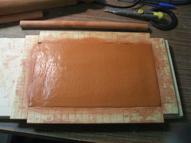

Ora metto il das avendo cura di stenderlo in modo uniforme (meglio che si può). Uso un comune mattarello (fate un po' voi), Un po' d'acqua sulla superficie del das, aiuta a stenderlo meglio ed a ottenere una superficie uniforme.
 76,55 KBliscia.

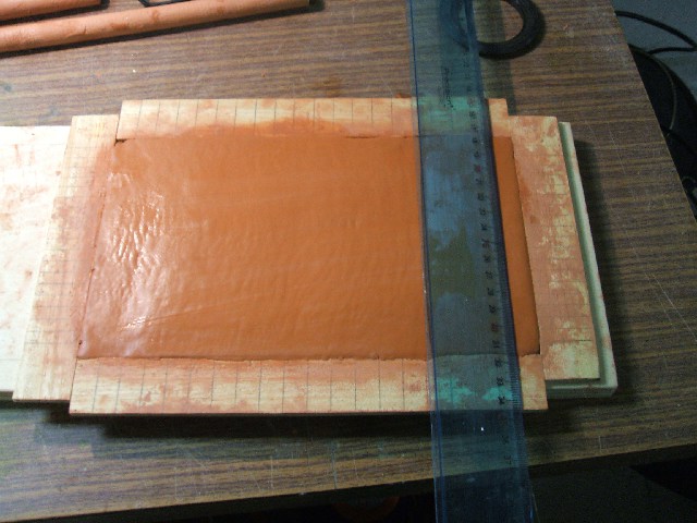

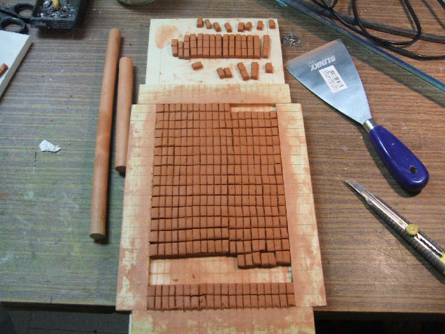

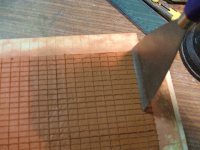

Con un righello e un cutter, traccio leggermente le linee di taglio.
 72,24 KB
 84,71 KB
Una volta tracciate le linee, comincio a tagliare solo in senso perpendicolare con una spatola piuttosto affilata.
 60,44 KB

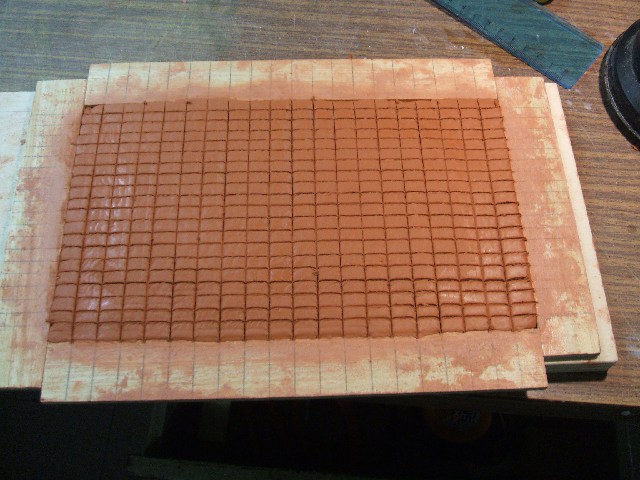

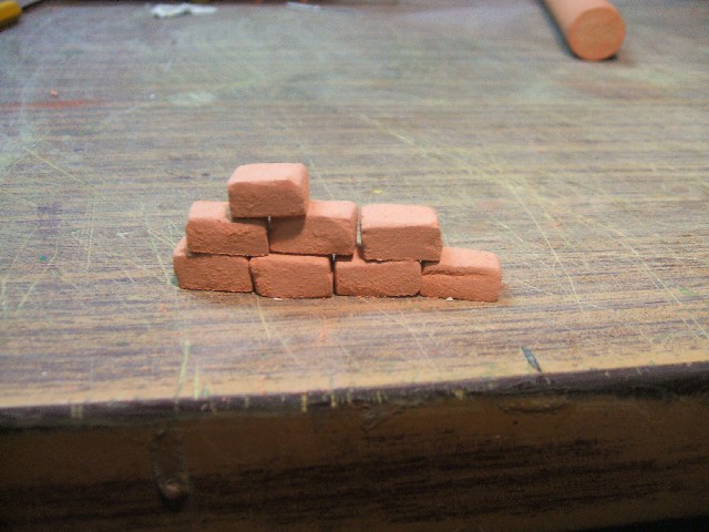

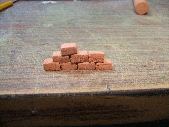

Non preoccupatevi se alcune file saltano fuori dal contenitore (sono i rischi del mestiere). Adagiatele con cura su una superficie a parte. Lasciate i mattoni nel vassoio e lasciateli seccare sulla superficie. Successivamente passerete in modo leggero la carta abrasiva (grana fine) per rifinire la superficie, ossia togliere la pancia che si e formata sulla parte alta del mattone durante il taglio in modo da squadrarlo meglio.
 96,96 KB
In un'oretta sono riuscito a fare circa 800 mattoni (son qelli nel contenitore più altri che sono stati utilizzati). Non male cosa dite.
 113,27 KB

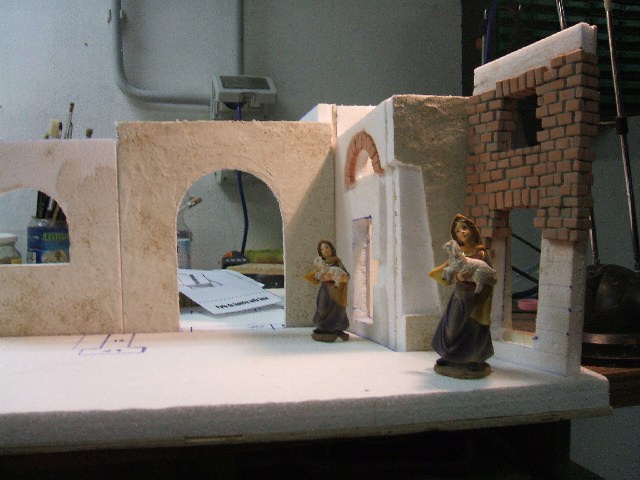

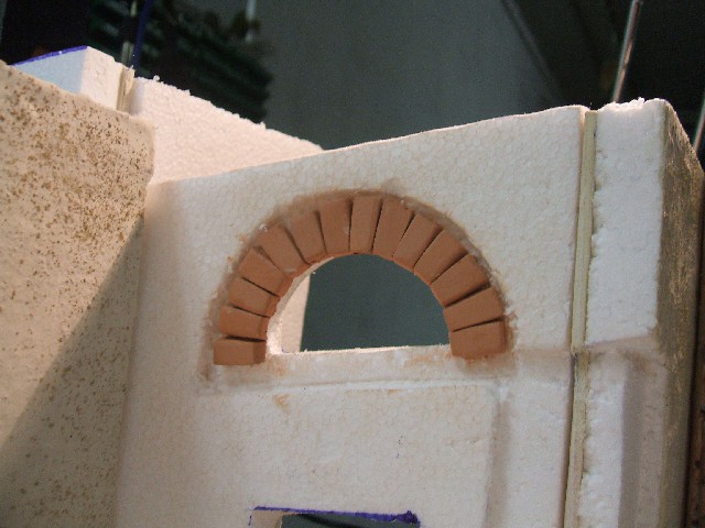

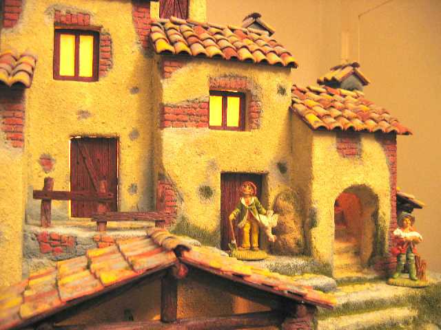

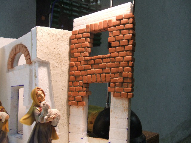

Ero abbastanza ansioso di testare il risultato su un semplice presepe preparato velocemente.
 82,14 KB
 68,08 KB
 69,39 KB
 69,4 KB
I mattoni posti in lontanaza devono essere più piccoli. Quindi con pazienza sfornare mattoni di das più piccoli.
A questo punto si possono colorare come si vuole oppure semplicemente aggiungere ancora un po' di stucco grigio per fughe per invecchiare.
