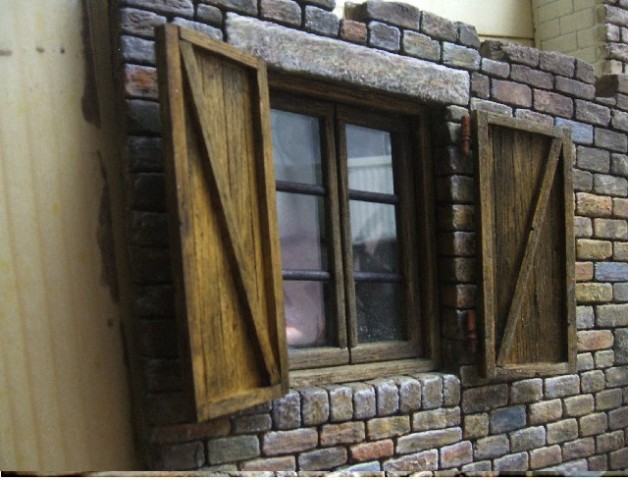

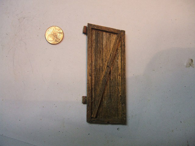

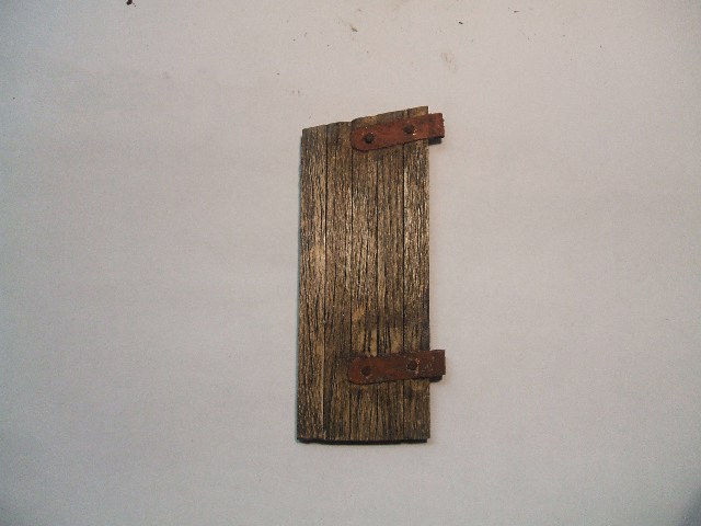

Ciao a tutti

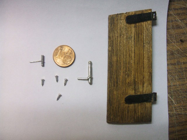

Materiale utilizzato mostrato nella prima figura.
1 - listelli di abete sez. 2 mm x 5 mm.
2 - Listello di rame(non adesivo)piegato in due per ricavare le cerniere da fissare ai listelli (rame di recupero).
Su queste devono essere preparati gli occhielli per il successivo inserimento nei perni.
3 - Chiodini molto corti di metallo per fissaggio cerniere sempre materiale di recupero(e per dargli un tocco in più).
4 - Perni da inserire nel muro: materiale di recupero.
5 - Vernice nera per colorare le cerniere.
6 - Colore nero (pochissimo) miscelato con lucido da scarpe marrone scuro e cenere per invecchiare.
56,81 KB

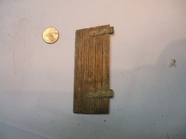

Preparazione per effetto ruggine: vinavil e polvere finissima di tufo.
Sono visibile anche gli occhielli per i fissaggio ai perni.
51,03 KB
Colorazione per piccolo effetto ruggine: Terra di siena bruciata. Per i chiodi un pizzico di nero per il distacco.
48,63 KB
Fissaggio dei perni a incastro con un po' di vinavil.
67,49 KB
Per la struttura (perimetro e diagonale), ho utilizzato listello di abete sezione 3mmx3mm
56,24 KB
Auesto punto potrei dire che tutto il lavoro sopra descritto ed illustrato poteva essere tranquillamente evitato nel mio caso esssendo parti non visibili.
Ma io purtroppo non mi limito solo a quello che si vede.

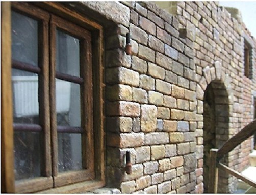

Monto le gelosie sui perni.
83,32 KB
La descrizione delle finestre è un po' più complicatina, la rinviamo alla prossima volta (a Dio piacendo).
Ciao atutti e buon lavoro.

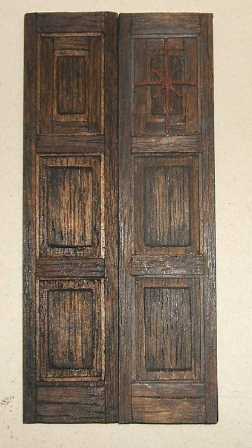

Vi mostro le foto di alcune porte ad anta per il mio presepe.
Se vi piacciono metterò il P/P perchè le sto cotruendo.

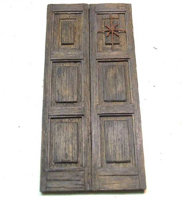

Inserito il - 06 febbraio 2013 : 16:29:40  Mostra Profilo Invia a marino.fusco un Messaggio Privato  Rispondi Quotando
Ciao a tutti

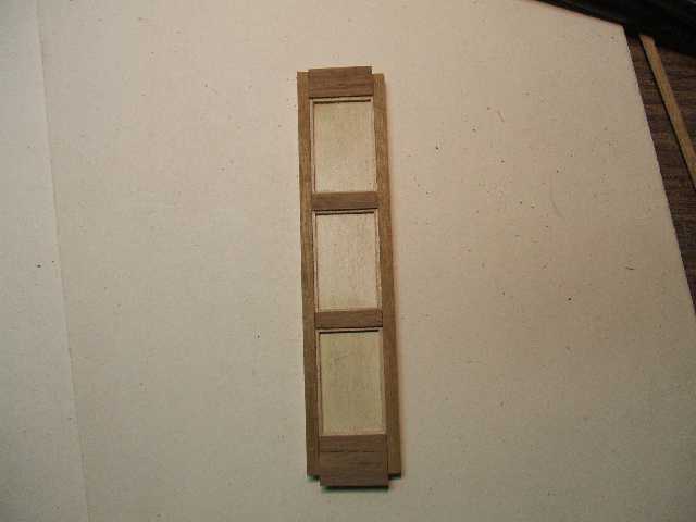

Come promesso cercherò di insrire il P/P delle porta ad due ante illustrate precedentemente.

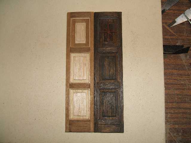

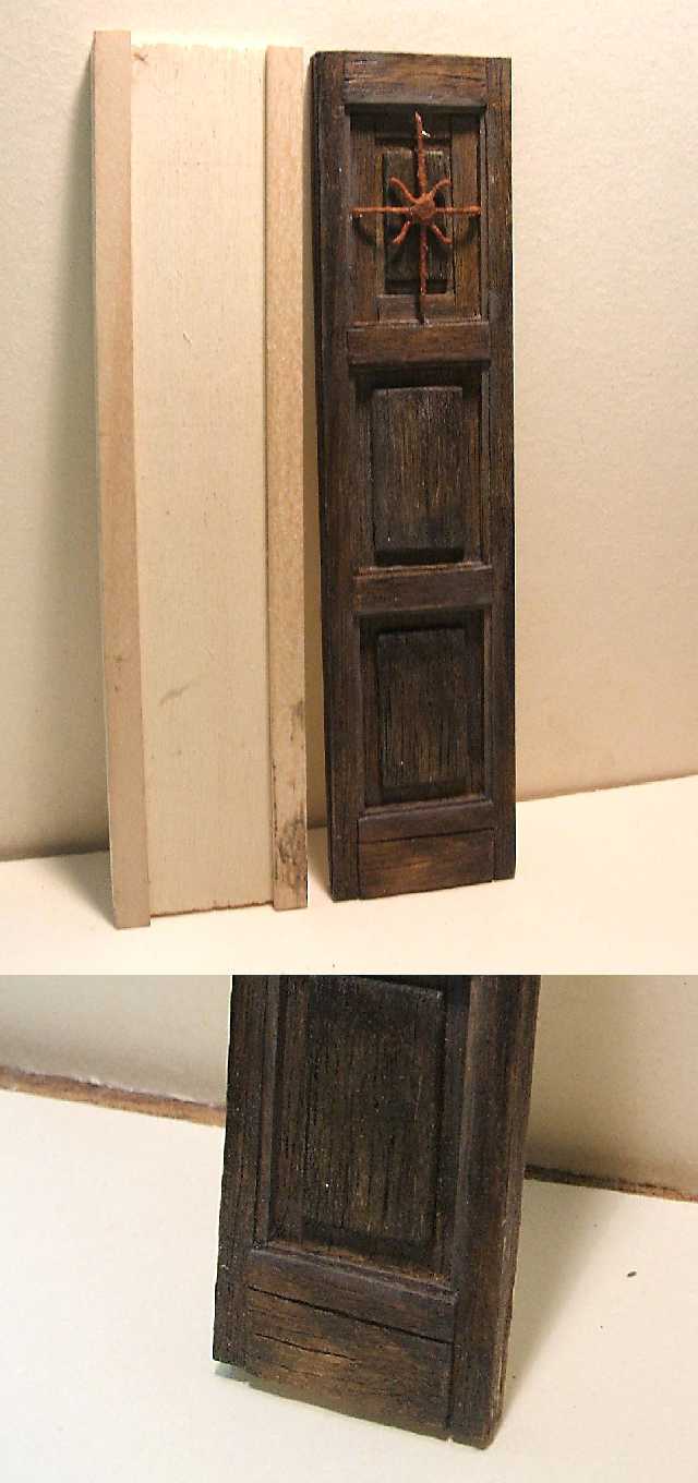

Materiale occorrente (spero ci sia tutto):
1 - Rettangolo di compensato larghezza 3.5 cm x lunghezza 13cm, spessore 3 mm.
2 - Listelli abete larghezza 5 mm, spessore 1.5mm
3 - Listelli abete larghezza 7 mm, spessore 1.5mm
4 - Listelli abete larghezza 9 mm, spessore 1.5mm
5 - Listelli acero larghezza 10 mm, spessore 0,7 mm
6 - Listelli acero larghezza 4 mm, spessore 0.6 mm.
7 - Un foglio piccolo di balsa 1.5 mm di spessore.
7 - Vinavil
8 - Crema per calzature marrone scuro.
9 - Colore grigio medio
10 - Punteruolo
11 - Tagliabalsa.
Per l’inferriata: filo di rame stagnato sezione 1mm.

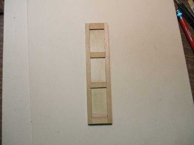

1 - Monto i listelli laterali da 5mm di larghezza e 13 di lunghezza.
Monto il listello superiore da 7mm di larghezza x 2.5 cm di lunghezza
Monto due listelli inferiori da 9mm + 5mm (14mm totale) x 2.5 mm di lunghezza.
11,94 KB
2 - Monto i due listelli intermedi 7 mm di larghezze x 2.5 cm i lunghezza.
Li monto in modo che tra loro e quelli superiore ed inferiore, rimanga la stessa distanza circa 3.2 cm.
11,66 KB

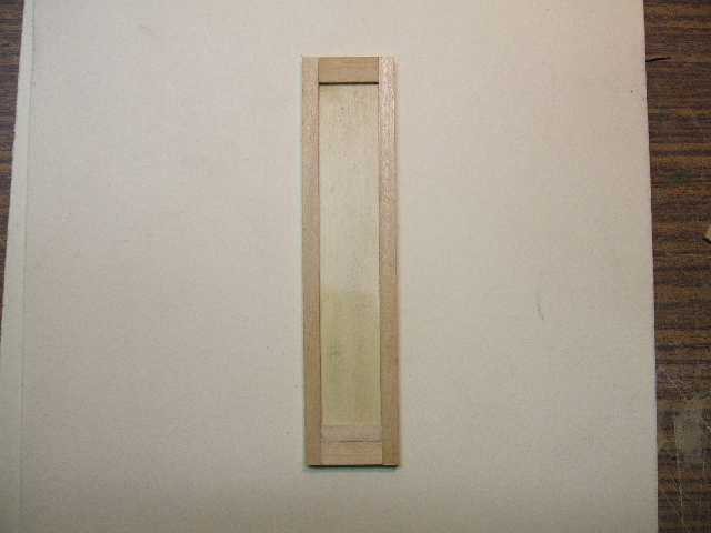

3 - Monto i listelli in acero laterali da 4 mm di larghezza e monto i listelli di acero superiore e inferioe da 10mm in modo da lasciare un gradino di circa 1 mm rispetto a quelli sotto.
Carteggio e rifilo l'eccedenza.
I listelli in acero centrali sono da 5mm e sono stati ricavati tagliando in due parti uguali il listello da 10mm di larghezza.
11,78 KB
4 - Monto i 2 rilievi inferiori misura 2cm larghezza x 2,8 cm di altezza, e quello superiore (piu piccolo) 1cm x 1,5cm.
Sul quadro superiore monto anche 4 listellini di acero da 4mm di larghezza intorno al rilievo di balsa.
Con punteruolo faccio delle fessure nel legno per far penetrare il colore.
23,27 KB

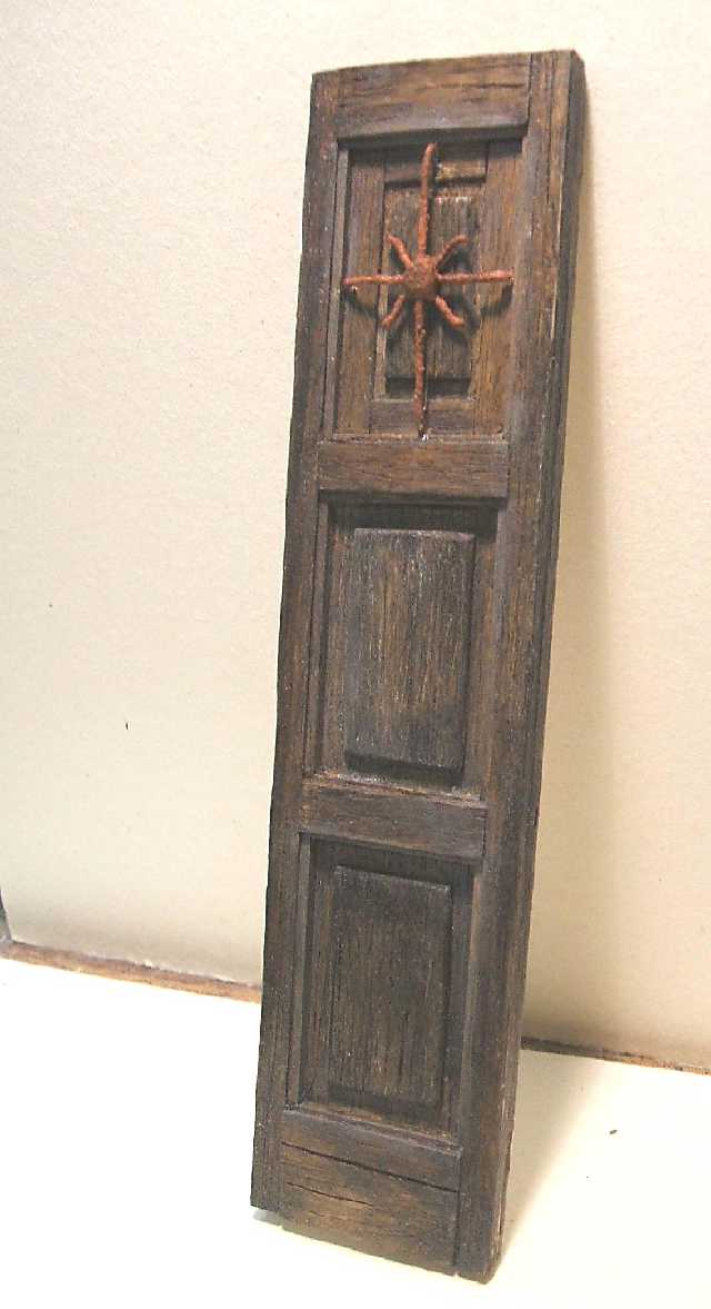

5 -Prima mano di colore.
14,7 KB
6 - Aspetto finale con qualche tocco di grigio medio e cenere.
Manca solo l'inferriata superiore ma al momento è già montata.
Ho inserito un piccolo chiavistello su una delle due ante.
Vi posterò le foto della porta montata sulla parete della casa.
33,78 KB
Scusate mi sono dilungato un po'.
Ciao alla prossima e buon lavoro

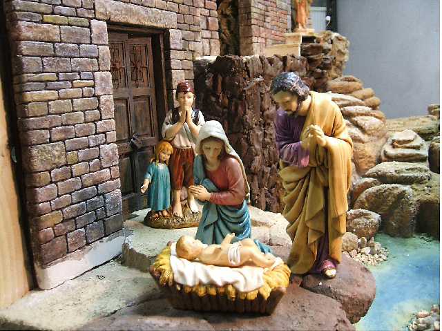

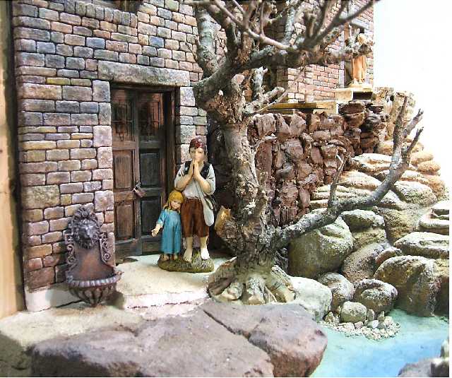

Inserito il - 08 febbraio 2013 : 11:25:05  Mostra Profilo Invia a marino.fusco un Messaggio Privato  Rispondi Quotando
Ciao a tutti

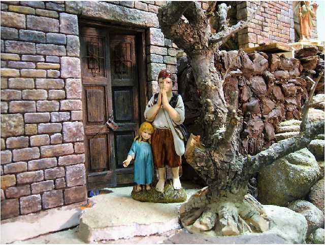

Vi mostro solo le foto delle porte fatte nel P/P precedente montate.
Chiaramente il bambinello Gesù non sarà adagiato nella culla in plastica del Landi, ci sarà un'altra culla fatta da me un po' più realistica. Il bambinello fortunatamente si può staccare facilamnte dall'attuale culla senza danneggiamento.
Il lavoro è ancora lungo.
Ci aggiorneremo a quando tutto il lavoro sarà quasi completato.
Ci saranno da parte mia ancora alcuni P/P che penso possano essere utili anche per voi:
piccole cascate d'acqua (effetto statico).
mulino ad acqua (effetto statico).
Ciao e buon lavoro.
60,89 KB
69,81 KB
54,42 KB
