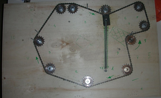

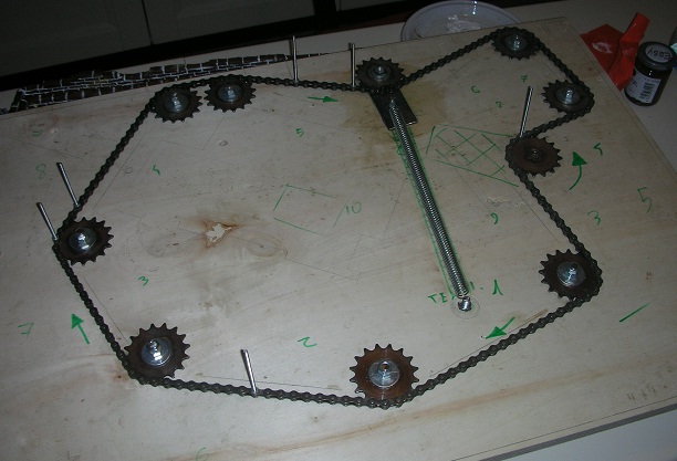

ciao,
la mia e' solo un'idea, che forse cerchero' di realizzare: la catena e' orizzontale e la parte interna del piano sta perche' sorretta da mensole che "scavalcano" la catena, messa a circa 3/5 cm sotto il piano d'appoggio.

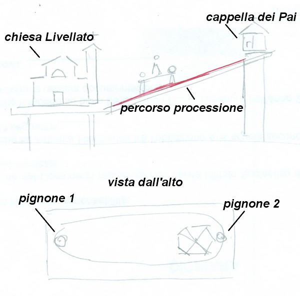

Quest'anno io e i miei compari in un angolo del presepe abbiamo realizzato uno scorcio del nostro paese e avevamo pensato di inservi la nostra caratteristica processione alla cappella dei Pai utilizzando l'espediente della catena...
due domande fondamentali:
1) 2 pignoni (perchè per ora di più non sono riuscito a reperire)possono bastare?

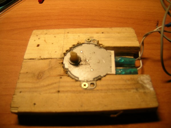

2) il motore che contavo di usare è un motore di recupero (cito testualmente quanto scritto sul retro) 220-240V 4r/min 4W CW/CCW 50Hz
è sufficente?

Inserito il - 17 novembre 2009 : 01:58:28  Mostra Profilo Invia a 6vior un Messaggio Privato  Rispondi Quotando
i pignoni dipendono dal numero di cambi netti di direzione che vuoi dare.
Quel motorino NON è buono per muovere la catena lo bruci

Si infatti, io 3 anni fa lo bruciai in mezzora... Devi usare queleli dei tergicristalli oppure comprarlo dalla frisa o filcos....

come hanno già detto... il motore NON va bene.
E guardando dallo schizzo dall'alto, i 2 pignoni, sono troppo pochi. Ne servono minimo 6, per poter fare un cerchio decente.

Il motore da te proposto probabilmente non si muove neanche messo sotto sforzo, ti consiglio anche io di usare quelli dei tergicristallo facilmente reperibili, per quest’ultimi devi trovare un buon alimentatore in corrente continua che sia in grado di erogare almeno 0,5 Ampere e un attraverso un variatore puoi regolare anche in parte i giti del motore, meglio sarebbe demoltiplicarlo aumentandone così la potenza.

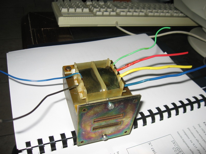

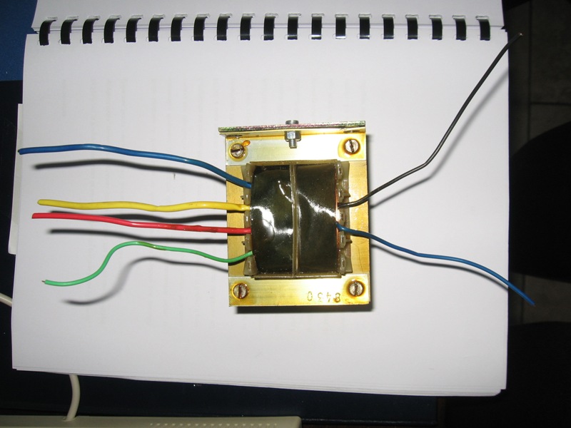

salve a tutti...ho reperito questo trasformatore da un vecchio proiettore per diapositive(lampadina 24v)...qualcuno sa dirmi quali sono le entrate a 220v (giallo e blu??) e quali sono le uscite??...secondo me dovrebbe fare i 24v e i 12v...ma avendo il tester rotto non riesco a saperlo...
magari qualcuno lo ha uguale...
ciao e grazie

Inserito il - 14 ottobre 2010 : 13:05:50  Mostra Profilo  Visita l'Homepage di Pierchi Invia a Pierchi un Messaggio Privato  Rispondi Quotando
se dici che le uscite sono 2, sono sicuramente i cavi blu e nero da soli, per l'entrata a 220
per l'uscita i 4 cavi.. ma li serve un tester
cutex
Città: Gussago
779 Messaggi
Inserito il - 14 ottobre 2010 : 13:37:22  Mostra Profilo  Visita l'Homepage di cutex  Rispondi Quotando
Una prova che puoi fare, (COL TESTER) è misurare la resistenza degli avvolgimenti.
La resistenza è più bassa dove passa più corrente.
Il primario 220V avrà una resistenza maggiore del secondario 12V/24V.
Anche la dimensione dei cavi ti può aiutare.
Per il resto quoto Pierchi.

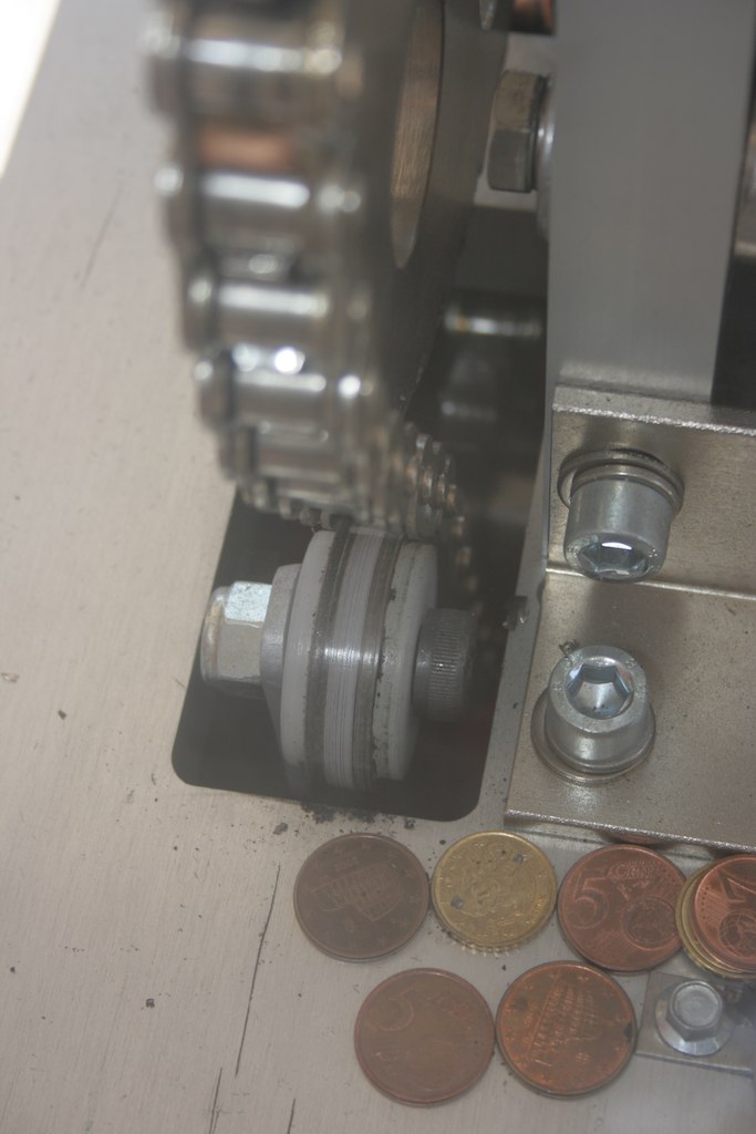

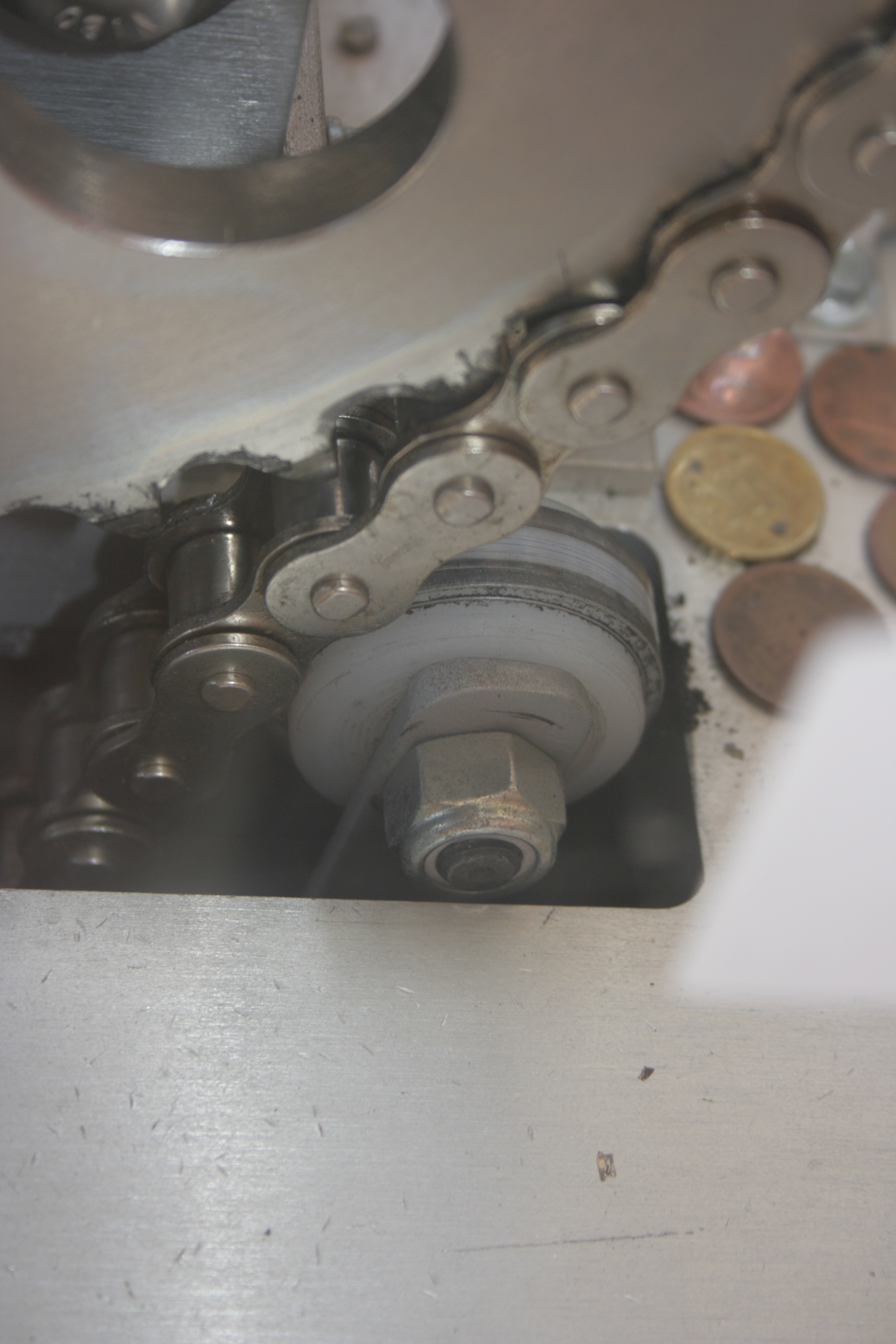

Ecco delle foto che ho fatto quest'estate mentre ero a Mirabilandia:
84,78 KB
link BIG:
http://www.presepiodicignano.it/TENDI_CATENA/TENDI_1_BIG.jpg
79,31 KB
link BIG:
http://www.presepiodicignano.it/TENDI_CATENA/TENDI_2_BIG.jpg
Spero si capisca che è un tendicatena.

Inserito il - 13 dicembre 2011 : 11:14:44  Mostra Profilo Invia a Mirco_83 un Messaggio Privato  Rispondi Quotando
Questo è il percorso su catena costruito da me con le corone fornite dal Pierchi, che vorrei ringraziare pubblicamente per la cortesia e la qualità delle coroncine.
61,77 KB
84,09 KB
Ed ecco il risultato finale...
141,9 KB.
