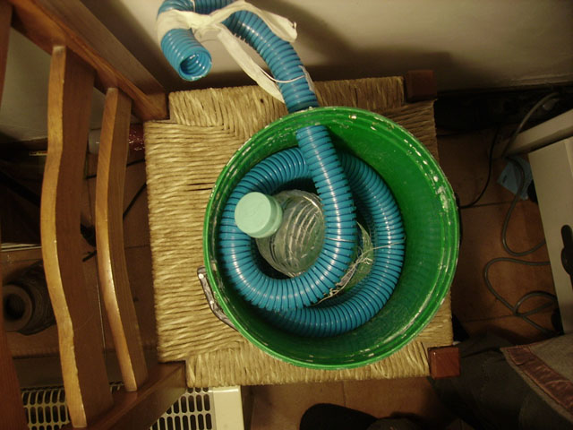

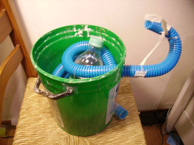

e qui rispondo io...si nelle macchine professionali si usano cubetti di ghiaccio ma se interessa ho costruito un raffreddatore per il fumo che non usa cubetti...
un secchio di quelli della vernice con dentro una spirale di tubo zigrinato da elettricista con due tr giri sei a posto..
metti la macchina del fumo sopra e il fumo raffreddato esce da sotto
viene veramente bene e il fumo rimane anche per 1 minuto (specie se lo fai scorrere su del panno, non so perchè ma è così)

il bidone è quello che si vede in basso a destra l'effeto nella foto è fatto con un altro aggeggio che però va a ghiaccio...
la differenza sta nel fatto che con il ghiaccio rimane più corposo e si spara più fumo mentre col bidone si usa molto più fumo e rimane però bassissimo quasi tipo azoto liquido

comunque questo è il mio refrigeratore senza ghiaccio...
108,78 KB
99,2 KB
bisogna lasciare un centimetro circa di spazio tra l'ugello della macchina e il tubo perchè il fumo si deve decomprimere prima di entrare nel tubo o (roba simile) inoltre si evita di fondere il tubo e surriscaldare la macchina la mia è da 400W
