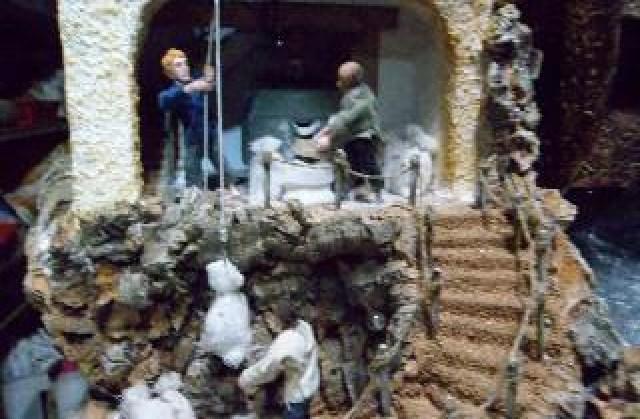

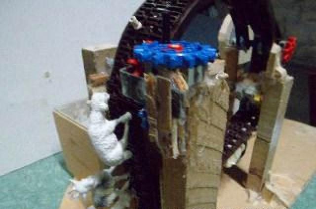

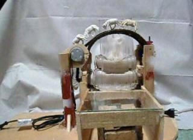

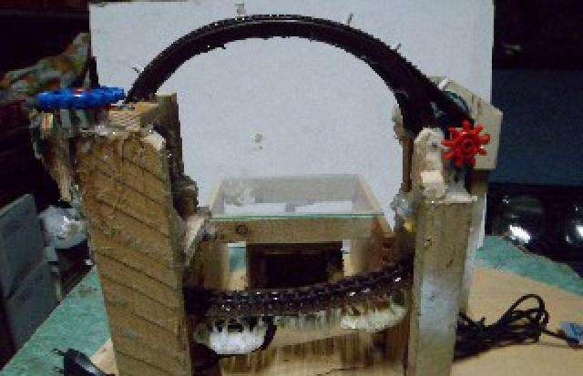

Ecco dopo una lunga prepazazione ecco le mie foto della cascata con il mulino in movimento per il presepe meccanico:
51,48 KB

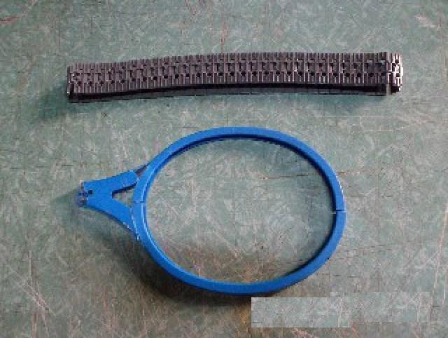

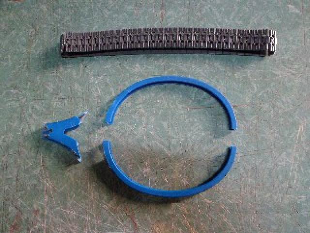

la racchetta e la catena
54,83 KB

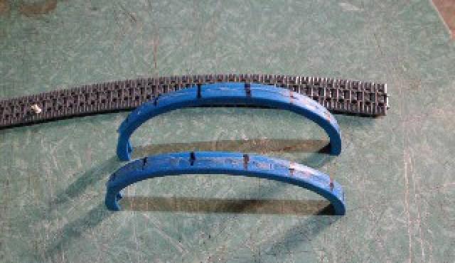

la racchetta sezionata a metà
39,81 KB
la costruzionedel ponte
66,67 KB
ponte realizzata con la cascata
32,52 KB
inserimento di pecore
39,19 KB
visualizzazione da dietro
39,81 KB
ilparticolare del motore
33,65 KB
ilponte realizzato.
31,66 KB
la costruzione della catena per le pecore al pascolo

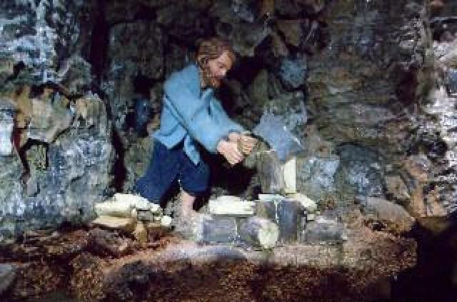

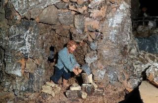

il taglialegna in movimento
54,03 KB
il particolare ingrandito

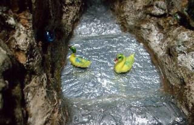

le anatre in movimento sul lago

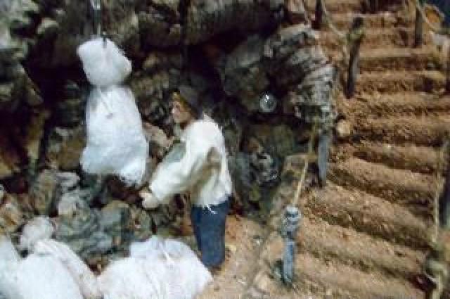

l'uomo che scende il sacco di farina e l'altro impegnato nella macinazione della farina

ciao, puoi descrivere il movimento delle anatre???
Inserito il - 06 maggio 2014 : 19:25:29  Mostra Profilo Invia a GIALLARO un Messaggio Privato  Rispondi Quotando
Allora sotto le anatre ho messo una calamità, e poi bisogna prendere un motore di 3/5 giri al minuto e ci vuole i bracci di cui le punte dove puoi inserire le calamità. Questo motore deve essere messo sotto una vasca di vetro o una lastra ed il gioco è fatto.

Ottimo lavoro... complimenti...volevo chiedere hai citato un motore da 3/5 giri ...scusa la mia ignoranza ma che tipo di motore è mi puoi dare qualche indicazione più precisa dove lo posso trovare/comprare ...grazie per le indicazioni
Ciao al prox. movimento ... a presto.
la vita è un sogno....lungo una vita
Inserito il - 15 maggio 2014 : 18:31:58  Mostra Profilo Invia a GIALLARO un Messaggio Privato  Rispondi Quotando
Si tratta del motoriduttore per il presepe e li puoi trovare su ebay.

Alcuni particolari potrebbero essere migliorati (lo spaccalegna ha un movimento molto lento e breve per riuscire a spaccare la legna) altri movimenti sono geniali (le anatre per esempio).

E' quello che avevo già pensato, siccome la cascata era stata ultimata prima del Natale e purtroppo era andata così. E per quest'anno come dicevo farò delle modifiche. Hai ragione per lo spaccalegna:il problema sta nel fatto di essere utilizzato il motore di 2/5 giri al minuto e lo sostituirò con un'altro di 10 giri e vedrò come andrà.

Ciao Giallaro, voglio complimentarmi con te x questo lavoro,che trovo ottimo, una domanda, ma il nastro metallico che fa muovere le pecore sul ponte, é un cingolo di un carroarmato giocattolo? se mi permetti darti qualche suggerimento su quello che si potrebbe migliorare (non ho la presunzione di insegnarti niente),oltre allo spaccalegna di cui ha già parlato cap harlock, un'altra cosa che si nota è che le anatre vanno all'indietro, quì basterebbe solo posizionare le calamite con le polarità girata dalla parte giusta e si risolve, poi un'altra cosa che si potrebbe rendere piu interessante e non comporta molto lavoro,è il personaggio che maneggia la corda, secondo me non è il massimo che lui stia fermo e la corda gli scorra tra le mani, sarebbe accettabile se il sacco andasse solo giù, ma dal momento che torna anche su, secondo me se fissi le mani del personaggio alla corda e lo rendi snodato sui fianchi e sulle braccia,ottieni un bel movimento ampio di lui che vistosamente tira e molla la corda,anche se questo dovesse significare una piccola riduzione dell'escursione su e giu del sacco, nell'insieme la scena ne guadagnerebbe sicuramente.
scusa se mi sono permesso. ciao
Inserito il - 31 maggio 2014 : 12:12:09  Mostra Profilo Invia a fello84 un Messaggio Privato  Rispondi Quotando
Sulla meccanica non mi esprimo non ne ho le competenze, anche che per me i migliori rimangono il magicopresepe ed il mecc74, per quanto riguarda l'estetica del presepe penso che ci sia molto da migliorare, a partire dal laghetto alla vegetazione, in ogni caso rimangono gusti soggettivi....ma dire sempre bello...costruttivo...magnifico....penso che non sia costruttivo per migliorare i tuoi lavori....te lo dice uno che la prima volta che voleva esporre in una mostra sono stato mandato indietro perchè non ero all'altezza dei lavori esposti....
Inserito il - 03 giugno 2014 : 18:47:57  Mostra Profilo Invia a GIALLARO un Messaggio Privato  Rispondi Quotando
Per Magicopresepe sì è proprio quello cingolo di un carro armato. Per quanto riguarda le anatre non credo che vanno all'indietro (mi sembra strano !!!) eppure continua a girare in senso orario. Per la persona che prende il sacco hai ragione nei dettagli e purtoppo non potevo fare di più ....è questa la natura del presepe meccanico. E mi piacerebbe farlo in modo che venga simulato con quello reale.

il cingolo è della Lego.
