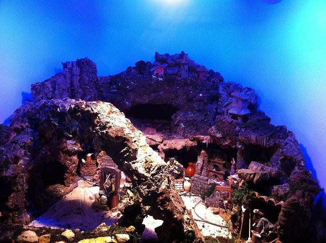

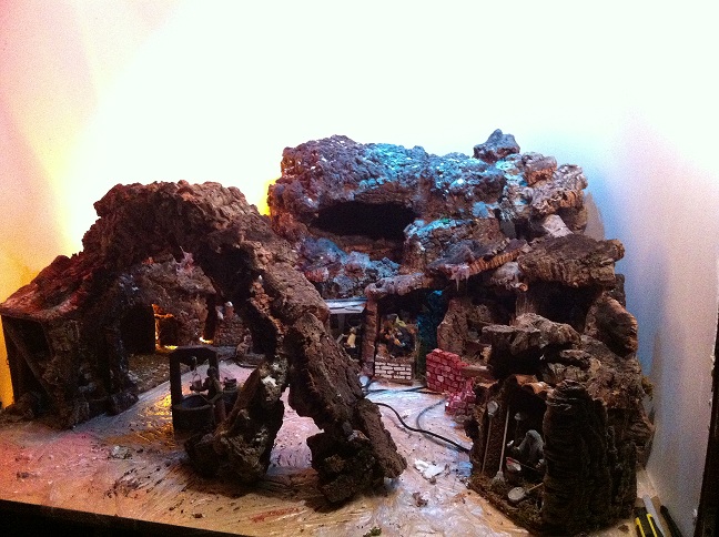

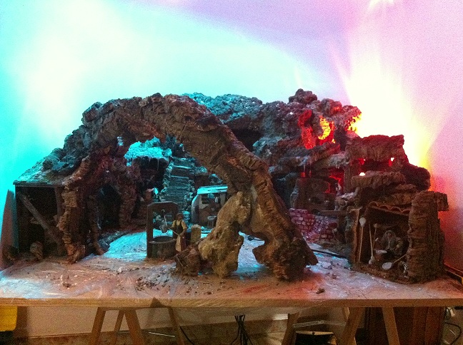

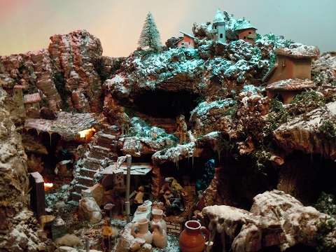

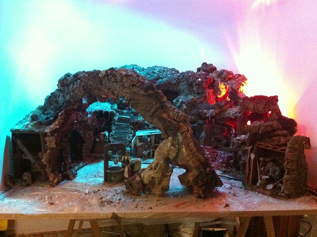

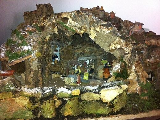

Anche quest'anno il mio presepio 2012/13 e' pronto nella vigilia dell'Immacolata, una natività in montagna con un primo piano dei Re Magi in cerca del Messia.
Seguirà' video

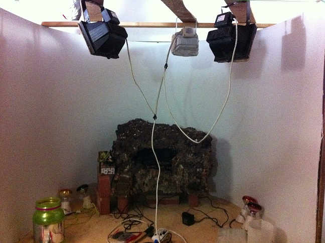

Complimenti !! ottima idea di mostrare la sequenzialità delle scene...sembra un film ..Ci puoi dare qualche informazione sul montaggio delle luci...(tipo impianto, tipologia di lampade/faretti usati ecc.)

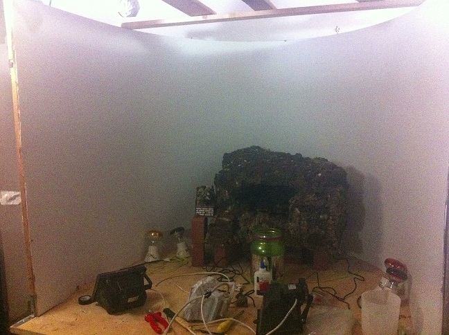

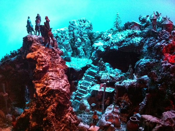

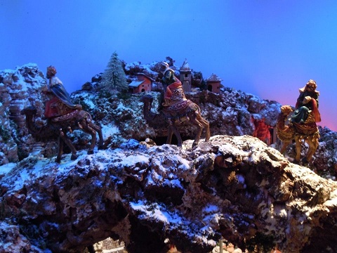

Certo allora, le luci come insegna il buon Rugas sono soggettive, quindi per il mio fondale e scenario sono servite:
Alba: Opaline blu sullo sfondo 4, una lampada basso wattaggio dall'alto di colore rosa ottenuta con gelatina Frisa, spot verde e uno giallo dietro i monti.
Giorno: 3 faretti da 200 watt con gelatina blu pavone ed un faretto da 100 watt concentrato sulla scena (con stagnola) che serve per le ombre. (Occhio a non far toccare il fascio blu pavone)
Tramonto: 2 opaline azzerre dalla parte opposta dove pone il sole, dove pone invece 3 spot rosso/viola/ giallo dietro i monti appunto con fascii rivolto verso l'alto

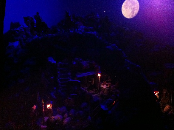

Notte: spot da 200 watt con gelatina Blu Wood (ottimo risultato) la preferisco al neon... Se non altro non e' cancerogena :)

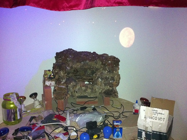

Nella notte ho un proiettore luna ideato da Mifo (data la crisi)
Le stelle ottenute con minilucciole innestate alla fibra ottica come suggeri' anni fa' il Grande Warrior.

Bellissimo! caratteristico! potresti dirmi qualcosa in più per il proiettore?
Modificato da - kappe in data 07 dicembre 2012 15:58:26
mifo
Città: Manduria
762 Messaggi
Inserito il - 07 dicembre 2012 : 17:09:35  Mostra Profilo Invia a mifo un Messaggio Privato  Rispondi Quotando
Messaggio inserito da kappe
Per il proiettore se non erro dovrebbe esserci un passo passo nel forum, al massimo controllo io e ti faccio sapere.
Comunque ho creato un rettangolo di mdf chiuso con colla a caldo alla parte finale ho messo una lente quelle che vendono sulle bancarelle i polacchi, a metà ho inserito una diapositiva e avanti un'altra lente regolata da delle aste di ferro per messa a fuoco sul fondale, l'unico difetto e' che non ruota come quella di Frisa.
Modificato da - mifo in data 07 dicembre 2012 17:10:35

il proiettore di che marca è?
mifo
Città: Manduria
762 Messaggi
Inserito il - 21 dicembre 2012 : 09:06:09  Mostra Profilo Invia a mifo un Messaggio Privato  Rispondi Quotando
bravo
Il proiettore della luna l'ho costruito io con due lenti dei polacchi sfruttando il principio delle macchine fitografiche, è pratico e soprattutto economico.
Le stelle sono ina tua Ideazione quelle fanose minilucciole innestate sulla fibra :)

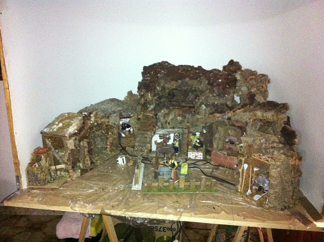

Anche se non ha l'ampiezza di utilizo del polistirene, il sughero per me ha sempre un fascino particolare...
sarà che mi ricorda un grande presepe a casa dei miei nonni quando ero bambino
Molto bello e l'effetto luna.... suggestivo
mifo
Città: Manduria
762 Messaggi
Inserito il - 22 dicembre 2012 : 01:33:52  Mostra Profilo Invia a mifo un Messaggio Privato  Rispondi Quotando
Messaggio inserito da codman
devo essere sincero che il sughero invece ha una facilità a mio avviso di lavorazione, basta poi stuccarlo per benino con pasta di legno ottenuta con segatura vinavil e scaiola, successivamente poi colorata con del mordente color noce per mascherare il tutto, diciamo non è il massimo per fare le case quello sì, ma per ottenere montagne o grotte è davvero ottimo il risultato.
