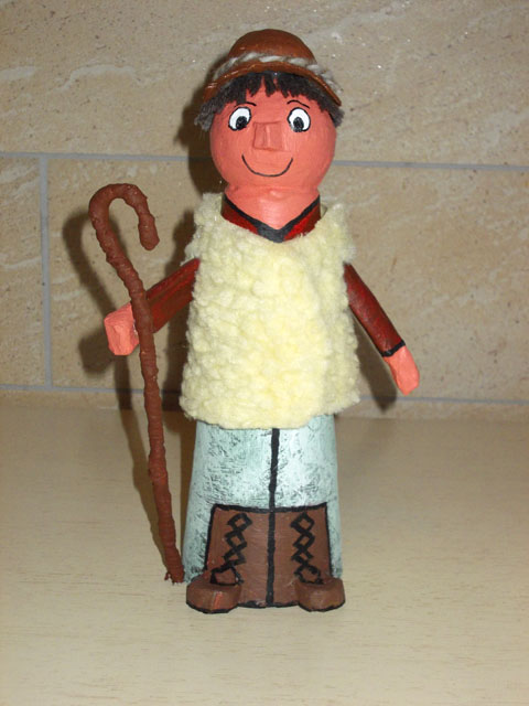

Ciao a tutti
questo è il pastorello che abbiamo realizzato io ed il mio bimbo per il presepe della scuola materna. Ovviamente senza pretese, ma credo che nulla dia più soddisfazione che condividere questi momenti con i propri figli e realizzare qualcosa per loro...

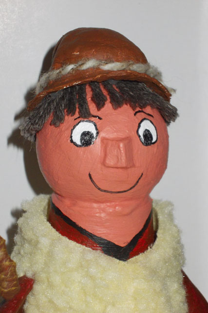

Messaggio inserito da mastrociccio
Complimenti per il pastorello fatto con il tuo bambino.
Puoi spiegare come l'hai fatto?
Il corpo è costituito da un cono di cartone (di quelli che si usano per i filati), per la testa una pallina di polistirolo. Mani e piedi sono dei pezzettini di porex sagomati. Le braccia le ho ricavate tagliando longitudinalmente un tubo di plastica rigido (di quello usato per gli impianti elettrici). Il tutto incollato con colla a caldo, ricoperto con cartapesta e dipinto. I capelli sono fili di lana incollati ed il berretto è fatto con il Das. Per il bastone ho utilizzato del fil di ferro sagomato e poi rivestito con della rafia (come per fare i tronchi delle palme). Il gilet è un pezzo di tessuto che simula la lana della pecora.
