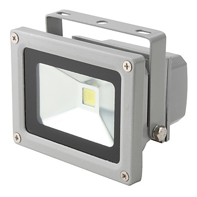

Salve a tutti,
volevo prima di tutto congratularmi per il vostro sito, fatto molto bene, affascinante per i numerosi insegnamenti sulle tecniche per ideare presepi. Da sempre sono stato un appassionato di tale arte, ma il tempo a mia disposizione e sempre molto poco, non so se quest'anno riuscirò a fare qualcosa visto che siamo gia a fine novembre.
Volevo chiedere se per quanto riguarda le luci per alba, tramonto ecc. vanno bene questi tipi di faretti a led in quanto non sviluppano calore come le normali lampade, sono simili ai faretti alo
24,59 KBgeni e portano un unico led, é chiaro che per la colorazione userei delle gelatine, ma non so se vanno bene, vorrei comprarli ma voglio essere sicuro che possano andare bene, voi avete qualche suggerimento in merito?
Vi ringrazio anticipatamente per il vostro aiuto, cordialmente vi saluto,
Alessandro Manduzio dalla provincia di Foggia.

Non usabili in dissolvenza.

Io sono un grande sostenitore dei led, hanno fatto passi da gigante ultimamente, costano poco e consumano pochissimo e sono facilissimi da pilotare in modalità PWM.
Per quanto riguarda le temperature del colore, ormai ci sono molte possibilità, da quelle fredde a quelle calde.
Il faretto in oggetto non è dimmerabile, perchè è presente un alimentatore per ridurre la tensione tipicamente a 12 o 24 v.
Però se hai un po' di dimestichezza con l'elettronica, puoi modulare in pwm l'uscita dell'alimentatore e il gioco è fatto.

Ne ho aperto uno.
Hanno un piccolo alimentatore che pilota direttamente il led.
Non ho controllato se l'uscita dell'alimentatore è isolata dalla rete ma, se così fosse, un mosfet in serie pilotato in modalità pwm andrebbe bene.
