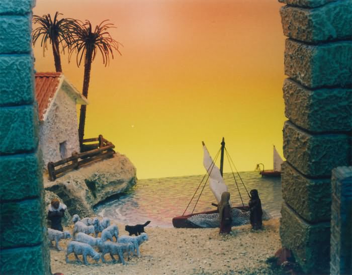

questo mare secondo me e fantastico, vi chedo secondo voi come è stato fatto perche vorrei realizzarne uno uguale:
92,93 KB
Inserito il - 12 settembre 2007 : 18:01:02  Mostra Profilo  Rispondi Quotando
semplice 6VIOR questo presepe è un diorama ........ sembrerebbe la chiamata di pietro ............. comunque se osservi bene dovrebbe essere silicone bianco spalmato
nota come sono state realizzate le colonne in primo piano
cutex

ad occhio direi che l'hai presa da un sito spagnolo questa foto...
non ci giurerei, ma al 70-80% credo non sia fatto in silicone...
ma con un comunissimo vetro...
sono quei vetri che si mettono nelle porte, non zigrinati, ma rugosi, non so dirvi però il nome ne il modello però...

in effetti potrebbe essere quel tipo di vetro .....è quasi sicutro........però c è un però....guarderò ad ingrandire la fotozza
Inserito il - 13 settembre 2007 : 22:37:29  Mostra Profilo Invia a 6vior un Messaggio Privato  Rispondi Quotando
avevo pensato che il mare poteva essere fatto di silicone, provai qualche giorno fa a farlo con la colla a coldo, ma il risultato non fu dei migliori, secondo te stefano come dovrei fare per ricreare le onde???
per luca pc, hai ragione il sito e spagnolo, è un certo luis romero un maestro nel fare i diorami. il suo link è questo:

Ho provato a ricreare l'effetto del mare su un pezzo di vetro spalmato con una resina epossidica bicomponente trasparente. Il tempo di lavorazione e' 0,5 ore (liquida e capillare piu' dell'acqua) il tempo di asciugatura almeno 6 ore. L'effetto l'ho ottenuto inclinando il tutto al momento della quasi solidificazione e soffiando con un fono in modo da increspare le cime. E' un lavoro lungo e costoso. Devo provare ad appoggiare una parte liscia sulla resina ormai gommosa e alzarla come si fa con le facciate delle case e/o i muretti. Non so' se si potra' colorare con colori "trasparenti" ma a questo punto opterei per colorare direttamente il gesso, polistirolo, la scagliola o la colla per pavimenti.

E' una resina epossidica creata per il modellismo statico.
Qualche tempo fa l'ho trovata in un sito di creazione di diorami e sempre nello stesso sito era spiegato il metodo per riprodurre il mare, come colorarla e come realizzare le increspature delle onde.
Comunque questa tecnica può essere applitata solo per piccole superfici, a meno che non si voglia spendere una bella quantità di Euri.

il mare si potrebbe fare con una bella lastra di polisterolo 1 X 1 metro .........lavorato a dovere per piccoli presepi........ pensavo che il polisterolo...se viene chiuso ermeticamente hai lati .... l acqua nn passa ...naturalmente la lastra deve essere alta almeno di 2 3 4 cm( si trovano in commercio ) .... ora creo le incrostazione con il silicone bianco da acqua .......dipingo di vari colori .....per chi ha voglia un bella pompa ad immersione in fondo ..............se avete capito bene....... alla sorgente immettere l acqua ne bastano 2,3 millimetri per creare qualcosa di bello .....le siliconate sparse dovrebbero creare le onde

la resina non incolla??
siccome ho provato a fare le stesse cose con la colla a caldo non è venuto bene, perchè quando mettevo il bastoncino e lo alzavo, si creavano dei fili con la resina non succede questo vero?? se voglio togliere il bastoncino non succede che si "tira" tutta l'acqua???

la pistola a caldo nn và bene strugge il polisterolo
il silicone io uso quello a freddo x l acqua
la resina incolla basta farla a strati come vanno le barche + -

Non so se la mia risposta è fuori luogo, ma ricordo a chi non lo sapesse, che la resina scioglie il polistirolo e suoi derivati.

Sul forum spagnolo c'è un passo passo per creare il mare con il silicone: http://foro.belenismo.net/forums/thread-view.asp?tid=15196&posts=19&start=1
Dalla foto però sembra una tecnica diversa...

In effetti è vero, quello postato da te è fatto in silicone, mentre quello con l'aereo è con la resina
