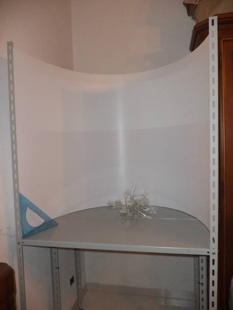

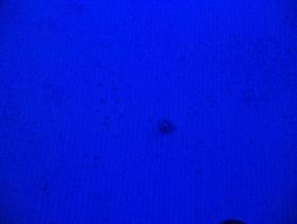

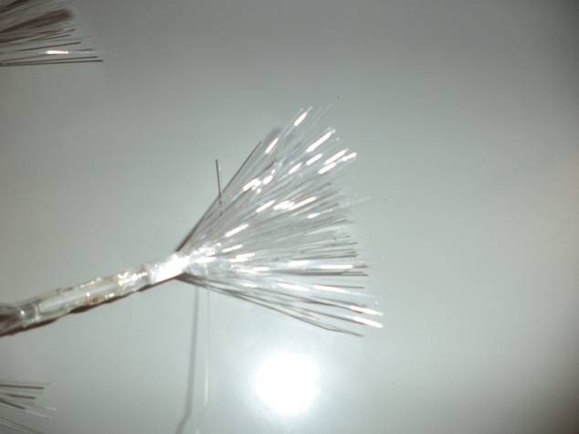

Grazie mille per i consigli allora la situazione è questa: ho comperato un nuovo foglio di alveolare ma non riflette la luce di wood neanche mettendo un cartoncino bianco dietro perchè lo ho preso bianco quello che avevo usato prima era semi-trasparente e con il cartoncino bianco di dietro funzionava ma ora sono in questo bel pasticcio ho speso 20€ per i due fogli di alveolare e quello che funzionava lo ho rovinato e quello nuovo non funziona inoltre le fibre ottiche che prima che voi mi davate i consigli si sono un po' maltrattate per fissarle con lo shcoc di imballaggio trasparente...fabio mi avevi chiesto le dimensioni ecco alcune foto che mostrano il mio disastro e la struttura di scaffali che sto usando.Ok grazie ancora fammi sapere ciao
