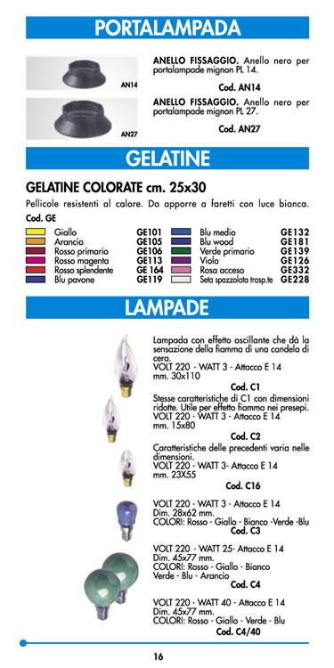

ciao, devo comprare delle gelatine per colorare le lampadine che proiettate sul fondale bianco fanno diventare celeste come il vero cielo il pannello.
mi potete dire quale di questi colori devo comprare ed eventualmente quanti strati devo apporre su ogni singola lampadina?
Salvatore
P.S. Mi riferisco al colore che il cielo ha durante il giorno.

Il colore oltre che dalla gelatina dipende anche dalla potenza della lampada e dalla distanza tra la lampada e il cielo.
Per questa ragione devi fare delle prove e scegliere poi la gelatina adatta.
Inoltre puoi provare a sovrapporre più strati di gelatina anche con colori differenti.
Per questa ragione non posso consigliarti un colore.
Acquista un campione dei vari blu e fai delle prove.

Posso darti un consiglio? Se devi realizzare un presepe di dimensioni contenute come ad esempio uno casalingo, ti consiglio di utilizzare per fare le prove le copertine colorare che si usano per i libri...Costano pochissimo e fanno un bell'effetto...

Le gelatine colorate per illuminazione sono studiate per resistere a temperature elevate, quali sono quelle dei riflettori.
Le gelatine per foderare i libri probabilmente no.
Stai quindi attento quando usi queste plastiche e NON le mettere a diretto contatto con le lampadine.

le lampade le devo mettere abbastanza vicine al fondale il progetto e quello che gia postai in questa discussione
http://www.presepioelettronico.it/forum/topic.asp?TOPIC_ID=509
le gelatine le devo mettere dove c'è scritto luci per fondale.
Inserito il - 10 settembre 2007 : 13:04:19  Mostra Profilo Invia a 6vior un Messaggio Privato  Rispondi Quotando
scusate avevo dimenticato di aggiungere che le gelatine devo mettere anche sulle luci principali (frontali) quelle appunto per illuminare solo il fondale.

io ho usato le copertine a debita distanza dalle lampade, non sulle lampade, quindi Giacomo puoi stare tranquillo...

nn è meglio mettere le spot da 40 60 80 watt azzurre invece di prendere le gelatine.....????????

sinceramente non mi piacciono...Il colore chiaro viene meglio distribuito ed è piu omogeneo con le gelatine...

noi utilizziamo le spot da 80 watt celesti
quest anno siamo a fare prove per fare il tramonto del sole sul mare

Noi utilizziamo dei faretti da 150W e abbiamo cambiato il vetro con gli scarti di un vetraio. Il costo di questi faretti compresa la lampada arriva anche a solo 4 euro. Poi abbassiamo l'intensita' luminosa fino ad ottenere il risultato cercato.

Noi utilizziamo delle lampade colorate(tipo spot) da 150 watt con davanti un vetro colorato, per l'intensità della luce usiamo dei potenziometri

noi utilizziamo nel nostro presepio di Lucera (FG), degli spot da 60w bianchi per la fase del giorno e le lampade di wood per la fase notturna(per le stelle utilizziamo le fibre ottiche)
