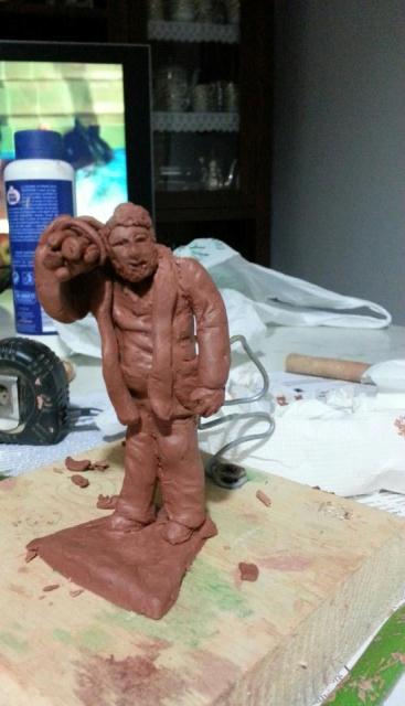

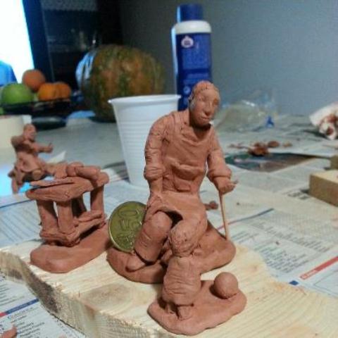

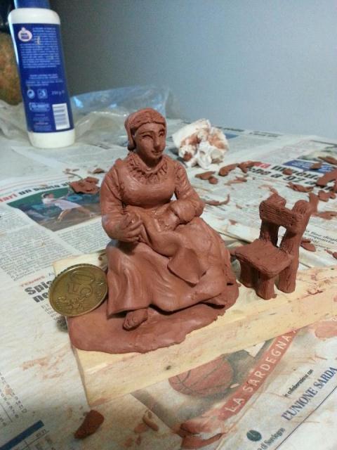

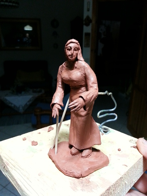

salve a tutti da qualche mese ho intrapreso l'arduo cammino del modellare le statue con l'argilla
tra le varie problematiche riscontrate e ce ne sono parecchie 2 in particolar modo mi creano problemi e volevo discuterne con voi supermaestri(Alex,salvatore,paola etc)
1)per quanto riguarda la lisciatura delle figure ho letto sul sito di alex che per effettuare quella sul viso e necessario un pennello molto morbido possibilmente con setole di pura martora( costo molto elevato)usando un pennello molto morbido ho notato che nel viso delle statue rimangono delle strisciate..mi chiedevo allora se la lisciatura va fatta quando la statua e' ad esempio nello stato cuoio o subito dopo averla modellata?
2)per quanto riguarda la colorazione sto procedendo con un colore di fondo e poi diciamo in alcune parti pennello asciutto in altre normale...rimane un po' di effetto lucido pero'..come posso limitarlo?borotalco apparte
scusate se son stato prolisso allego le foto delle ultime statue realizzate
saluti a tutti

Anzitutto complimenti Lellone per il lavoro - una prima lisciatura la puoi effettuare mentre lavori, quella definitiva un paio di ore dopo aver lasciato il pezzo riposare o il giorno dopo
Non bagnare eccessivamente il pennello - non è necessario usare un pennello di setole di martora, puoi usare anche i pennelli sintetici che si usano per i colori acrilici solo che dovrai prestare maggiore attenzione nella lisciatura, cercando di essere più delicato
Il problema lucido è risolvibile con un cambio di colori come suggerito da Fabio o diluendoli maggiormente, la loro lucentezza è data dalla quantità di resine che si trovano all'interno
