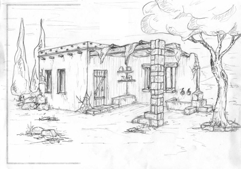

Saluto tutti voi amici del forum....guardo sempre con ammirazione le vostre opere cercando di apprendere da voi, ancora non sono riuscito a terminare un'opera,arrivo ad un certo punto poi mi blocco!!
Volevo partire da un progetto teorico ben definito per poi realizzarlo in pratica,
ho trovato in rete la foto che vi allego....secondo voi che misure reali dovrebbe avere questa casa?? chiaramente dopo convertirò le misure per statue da 10cm.
Secondo voi è un progetto realizzabile o è meglio qualcosa di più semplice per iniziare???
Vi ringrazio tutti e aspetto i vostri preziosi consigli!!!

Inserito il - 08 novembre 2012 : 16:09:23  Mostra Profilo Invia a carlito un Messaggio Privato  Rispondi Quotando
Molto carina questa immagine! Non vorrei dire una cavolata (i più epserti nel caso mi correggeranno) ma nella realtà la porta della casa dovrebbe essere alta all'incirca 2 metri... quindi direi altezzza totale della casa poco più di 3 metri (ovviamente da rapportare ai pastori di 10 cm)... in più direi che ce la puoi fare tranquillamente! Ciao

Inserito il - 08 novembre 2012 : 17:00:51  Mostra Profilo Invia a artista80 un Messaggio Privato  Rispondi Quotando
il disegno è bellissimo...molto completo come presepe...
volevo precisare che in realtà le porte al tempo di Gesù erano più basse , non erano sui 2 metri, però indicativamente potresti fare la porta dell'altezza della statuina...tieni presente che se acquisti delle statue hanno la base che va tagliata quindi controlla bene l'altezza effettiva delle statue prima di procedere... spero di esserti stato d'aiuto

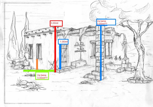

Inserito il - 08 novembre 2012 : 17:19:32  Mostra Profilo Invia a woodland un Messaggio Privato  Rispondi Quotando
Grazie Carlo e Artista80......prima di procedere indico le misure nella foto (quelle che intendo usare) e poi la posto nuovamente così da poter avere un vostro parere!!Grazie ancora........

Inserito il - 08 novembre 2012 : 18:01:34  Mostra Profilo Invia a woodland un Messaggio Privato  Rispondi Quotando
Vi posto la foto con le misure secondo voi vanno bene??
Chiedo... secondo voi l'altezza e la larghezza della finestra quanto deve essere?? da terra allo stipite della finestra 80cm vanno bene??
grazie a tutti!!!

3770 Messaggi
Inserito il - 08 novembre 2012 : 18:21:09  Mostra Profilo Invia a mecc74 un Messaggio Privato  Rispondi Quotando
bellissimo disegno posso trarre ispirazione?
dai un'occhiata a questa discussione:
http://www.presepioelettronico.it/forum/topic.asp?TOPIC_ID=1429
nel forum o sul sito del nostro presepio trovi una tabella di comparazione per sbrigare velocente i calcoli delle proporzioni.

Inserito il - 08 novembre 2012 : 18:33:32  Mostra Profilo Invia a artista80 un Messaggio Privato  Rispondi Quotando
Guarda ti do un consiglio le misure vanno bene fino ad un certo punto...
vedi un pò ad occhio, se vedi che la scena non ti convince allunga o accorcia qualcosa...non è importantissimo rispettare i centimetri, l'importante è che la scena sia armonica

Inserito il - 10 novembre 2012 : 09:59:44  Mostra Profilo Invia a artista80 un Messaggio Privato  Rispondi Quotando
guardando attentamente la foto ho notato che il complesso rischia di essere troppo uniforme, come se fosse una scatola rettangolare per intenderci. A mio avviso dovresti alzare un pò la parte della casa così si crea un pò di movimento...però anche se lo lasci così non è male

Inserito il - 14 novembre 2012 : 11:06:31  Mostra Profilo Invia a woodland un Messaggio Privato  Rispondi Quotando
Sai artista80 che è una considerazione che avevo fatto anche io!! la mia "paura" era proprio quella di un'effetto scatola!! Magari faccio leggermente più alta la parte della casa...

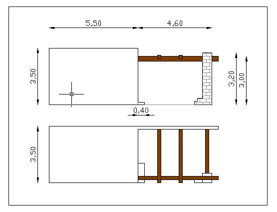

Fattelo dire da un futuro ingegnere.............l'altezza della casa io la porterei a 3,50 metri, con l'altezza del pilastro di poco inferiore per dare movimento. La porta va bene anche di un paio di metri. Un'altra cosa. Per evitare l'effetto "CUBO" odioso alla vista, la lunghezza dell'edificio deve essere un pò più grande dell'altezza dello stesso. Inoltre la trave principale che collega la muratura della casa al pilastro, deve avere l'alloggio dei travetti ricavato nella sua stessa altezza....ok?? Ti posto un disegno in CAD per capirci meglio

Inserito il - 19 novembre 2012 : 00:25:40  Mostra Profilo  Visita l'Homepage di Antonio Fineo Invia a Antonio Fineo un Messaggio Privato  Rispondi Quotando
Messaggio inserito da Antonio Fineo
Molto frettoloso, non avevo tempo di farlo preciso, ma però rende l'idea. Se hai bisogno di altre dimensioni chiedimelo e te le faccio in CAD. Cmq il primo disegno è il prospetto laterale mentre sotto c'è la pianta......

woodland
22 Messaggi
Inserito il - 19 novembre 2012 : 14:12:53  Mostra Profilo Invia a woodland un Messaggio Privato  Rispondi Quotando
Ciao Antonio, ti ringrazio tanto per il tuo consiglio....è proprio quello di qui avevo bisogno!!!!Sono proprio le misure reali che mi creano problemi.

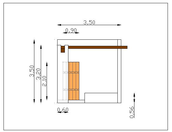

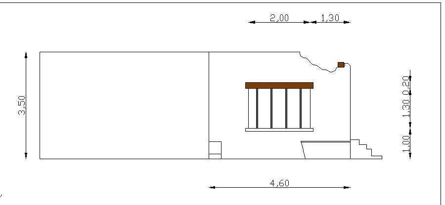

Inserito il - 20 novembre 2012 : 13:59:04  Mostra Profilo Invia a woodland un Messaggio Privato  Rispondi Quotando
Ciao Antonio ti ringrazio per i tuoi consigli....se puoi(quando puoi) fare anche il disegno della facciata e della parete laterale con le finestre,(misure reali) mi aiuteresti notevolmente!!!
sulla parete diroccata c'è una finestra secondo te che dimensioni ha???

Inserito il - 07 dicembre 2012 : 11:22:49  Mostra Profilo  Visita l'Homepage di Antonio Fineo Invia a Antonio Fineo un Messaggio Privato  Rispondi Quotando
Scusa il netto ritardo, ma ecco ciò che ti serviva..........

Inserito il - 07 dicembre 2012 : 14:41:16  Mostra Profilo Invia a woodland un Messaggio Privato  Rispondi Quotando
Ciao Antonio....Ti ringrazio tanto per il progetto davvero fatto in modo professionale, ora posso procedere col modello in cartoncino...poi magari posto le foto e vi chiedo cosa ne pensate!!!
Grazie ancora Antonio spero di poterti essere utile anche io...a presto!!
