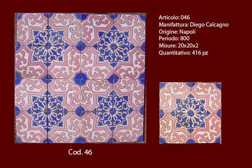

aloysio farandola
40 Messaggi |
Inserito il - 06 dicembre 2012 : 19:57:02
non c'è bisogno di scomodare il CAD basta ricercare qualche catalogo on line di piastrelle, meglio se di antiquariato o arabe, ritagliare ciò che serve e completare una pagina con un programmino semplice tipo il Publisher, stampare il tutto su di un foglio di carta adesiva ed applicarlo dove ti pare, per dare l'effetto delle fogature basta ripassarlo con un punteruolo ben affilato ed eventualmente l'effetto consumato con un pennarello vetrografico a punta sottile tipo queste ciao ciao
 37,81 KB |
