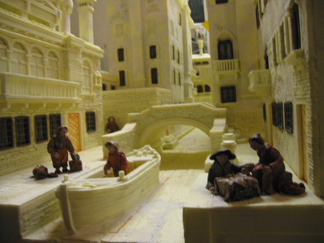

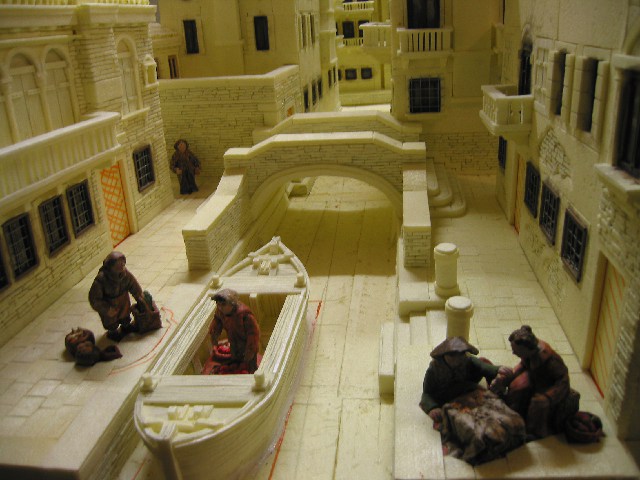

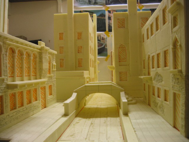

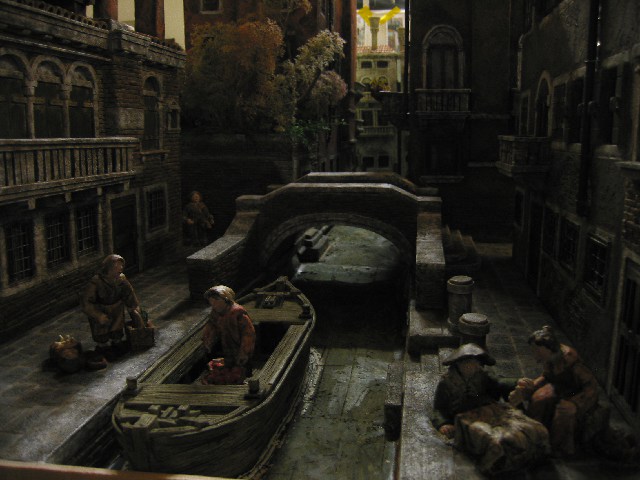

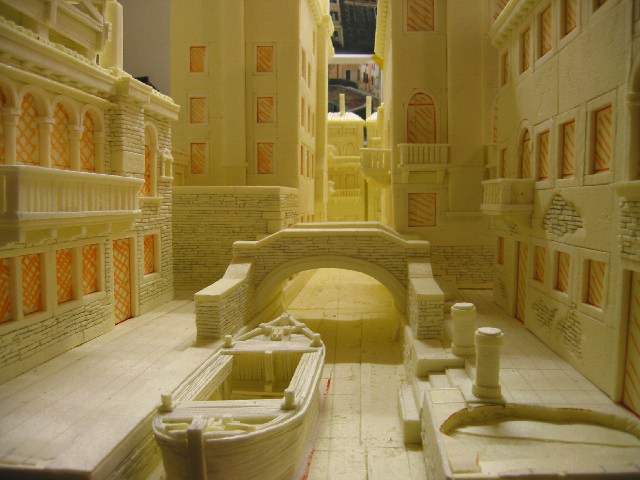

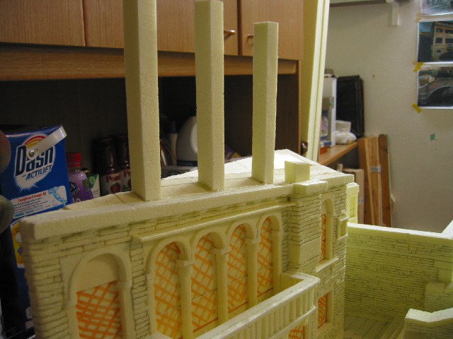

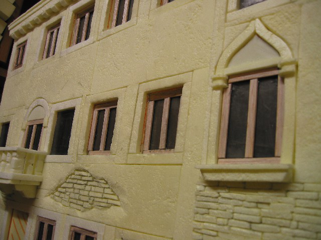

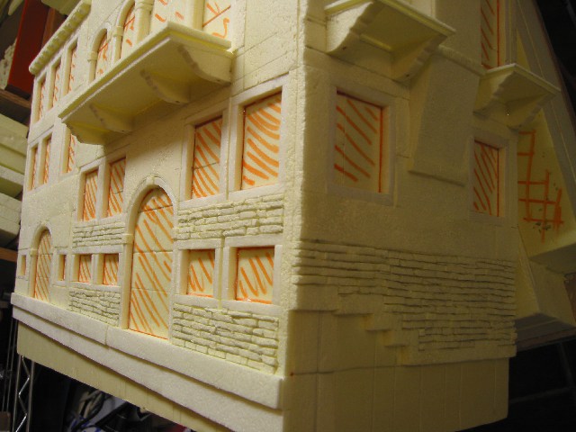

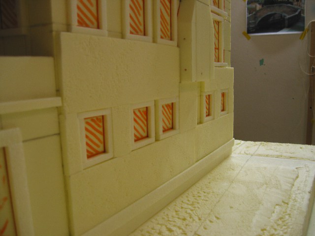

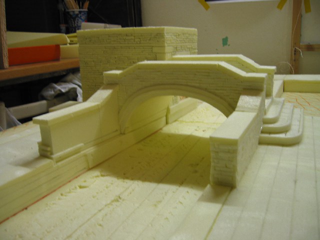

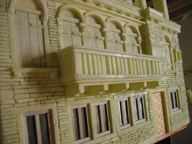

Ciao a tutti,come promesso e dopo un'enorme faticaccia(ma per il forum si fa questo e altro eh.eh.)ho postato il passo-passo completo del mio ultimo diorama.Buona visione a tutti.Ciao valter La Nativita' nel diorama in questione e' ambientata a Venezia e precisamente in "Rio de la frescada",con questo passo-passo illustrero' i vari passaggi fino ad arrivare al completamento del suddetto diorama.La fonte d'ispirazione e' questo quadro realizzato a china,e' anche utile se possibile recarsi sul posto per qualche foto cosi' da avere sottomano l'insieme della zona da riprodurre.........
 57,08 KB

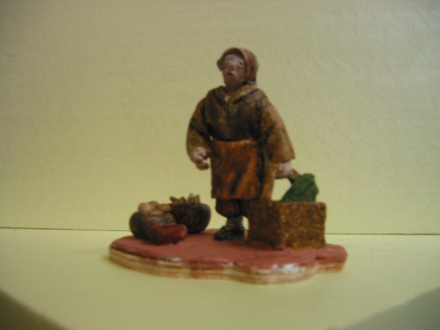

 81,22 KB Scelto per cosi' dire il soggetto sono andato alla ricerca delle statuine da inserire nel mio diorama ma purtroppo non riuscendo a trovare quello che cercavo ho deciso di provare a realizzare io stesso quello che avevo in mente,e cosi' spendendo pochi "euri"(che al giorno d'oggi non e' poi cosi' male) ho acquistato un panetto di argilla e mi sono cimentato nell'impresa.Il risultato lascio a voi giudicarlo,diciamo comunque che mi ritengo abbastanza soddisfatto............
 44,29 KB
 38,92 KB
 43,93 KB
 34,06 KB Le statuine realizzate in argilla vanno "cotte" in forno a 900gradi,purtroppo non potendo effettuare questa operazione ho dovuto provvedere in altro modo,quindi dopo la loro asciugatura sotto con vinavil mista ad acqua,passiamo diverse volte questa soluzione e vedrete che alla fine formera' come una patina che rendera' consistenti le statuine pronte per la successiva colorazione con acrilici opachi naturalmente questo e' solo un rimedio che sembra funzionare,resta il fatto che la cosa migliore sarebbe "cuocerle" comunque...........

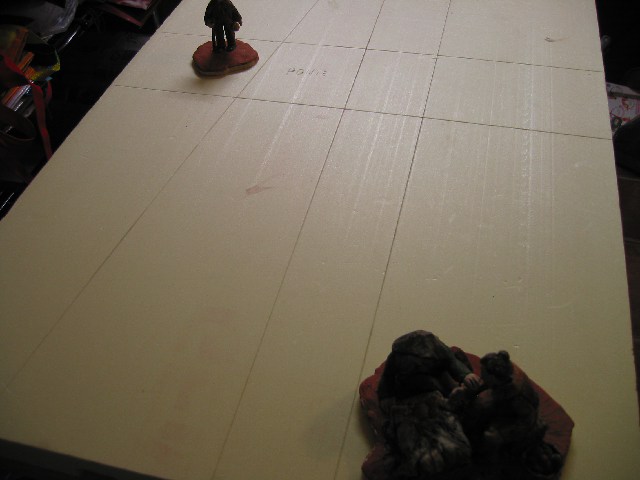

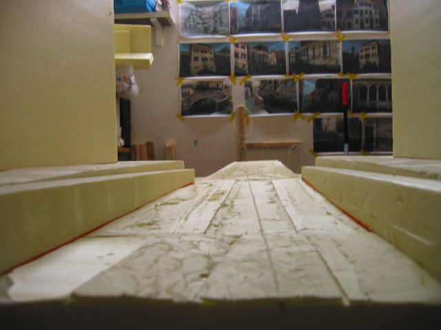

Trovato il soggetto e create le statuine che andranno a comporre la nostra scena possiamo iniziare la realizzazione del diorama,solita base di compensato su cui andremo ad incollare un foglio di polistirene da 4cm,penso che molti di voi sapranno gia' come calcolare il punto di fuga per applicare la tecnica della prospettiva,per quelli che invece non sanno come effettuare tale operazione voglio rispiegarlo.Posizionare la nostra base ad una distanza dalla parete che sara' il doppio della sua lunghezza,nel mio caso la lunghezza della base e' di 118cm quindi il primo piano del mio diorama distera' 236cm dalla parete ,fissare un'astina di legno alla parete stessa e riportare la misura dell'altezza della base da terra sommando la misura delle statuine del primo piano,la seconda scelta sara' tra una prospettiva centrale e una prospettiva laterale,nel mio caso la scelta e caduta sulla seconda opzione che rende la scena meno piatta e piu' armoniosa.

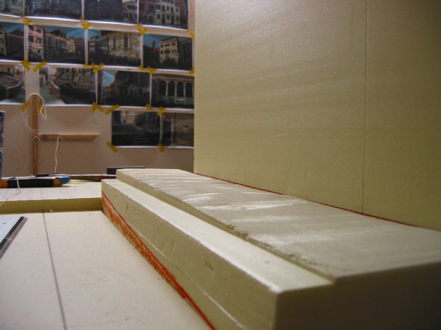

 41,24 KB Calcolato come si puo' vedere nella figura precedente il nostro punto di fuga iniziamo ha segnare sulla base qualche linea prospettica di riferimento..........
 36,83 KB
 41,93 KB Essendo previsto un corso d'acqua al centro della scena andiamo a realizzare due rialzi laterali che faranno da rive.........Fissiamo le due basi con colla vinavil e stuzzicadenti.............
 46,53 KB
 46,01 KB
 39,79 KB

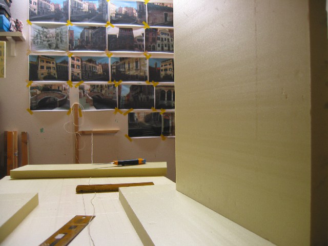

 41,87 KB Riportiamo tramite il nostro spago la posizione prospettiche del primo edificio di primo piano.............
 40,28 KB Con un foglio di polistirene realizziamo la prima parete sempre seguendo la prospettiva............
 60,28 KB
 44,7 KB
 61,54 KB Passiamo ora al secondo edificio laterale,foglio di polistirene,anche in questo caso seguire la prospettiva............
 56,4 KB
 50,72 KB
 55,13 KB Adesso prima di continuare volevo fare una premessa,le tecniche da me usate per la realizzazione di questi diorami sono piu' o meno le stesse quindi mi scuso con voi se i passo-passo da me pubblicati risultassero un po' noiosi e ripetitivi.

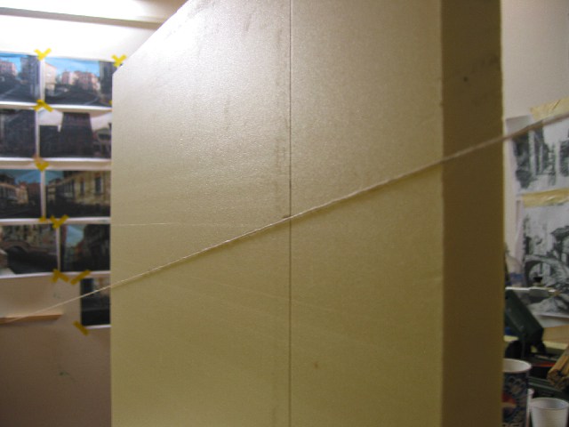

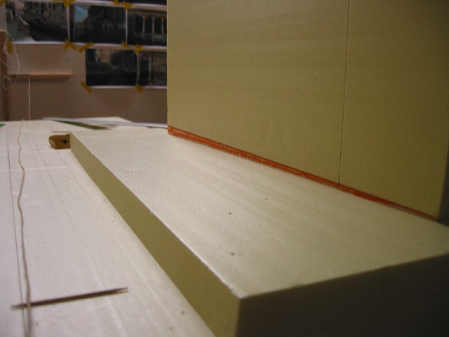

Andiamo a segnare con lo spago la linea di prospettiva alla base degli edifici.......................
 26,73 KB Immagine:
 34,05 KB
Ripetiamo l'operazione anche per il secondo edificio.............

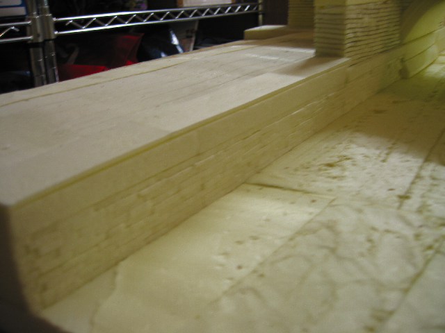

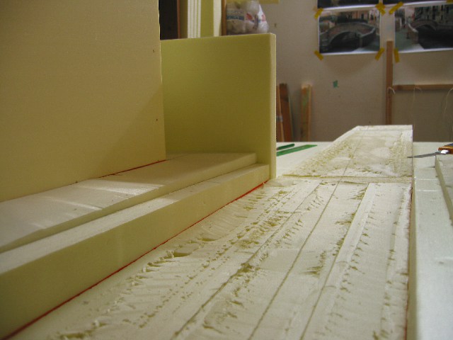

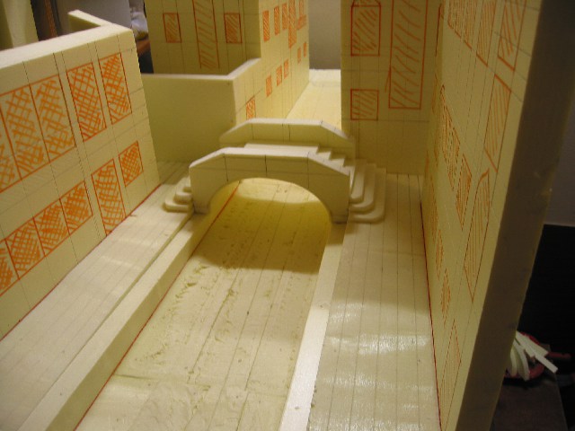

 38,92 KB Con il porex andiamo a pareggiare il terreno che risultera' in leggera salita verso il punto di fuga...........
 32,37 KB
 51,02 KB Vista dall'alto ad operazione conclusa.............

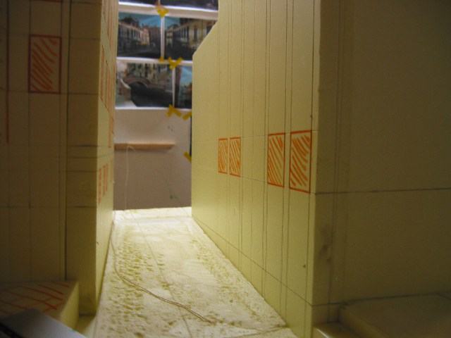

 43,56 KB Anche il canale(rio in veneziano!) seguira' la prospettiva quindi segnamo anche in questo caso le nostre linee e pareggiamo il tutto con il porex................
 52,29 KB
 51,14 KB Una volta completato il livellamento del terreno secondo la prospettiva,possiamo iniziare a realizzare i supporti degli altri edifici,nelle prossime immagini potete vedere vari passaggi di questa operazione..............
 51,62 KB
 54,75 KB
 54,3 KB Ecco una prova non ancora definitiva sulla posizione delle statuine che andranno a comporre la scena..........
 51,77 KB Si continua con la realizzazione dei supporti degli altri edifici del secondo piano...............
 50,43 KB Ecco come si presenta la nostra base con la predisposizione di tutti gli edifici che andranno a comporre il nostro diorama................
 49,36 KB

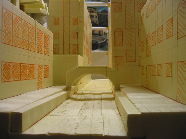

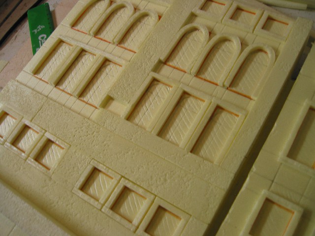

 55,61 KB Una volta completati i nostri supporti cominciamo a tracciare su di essi le linee prospettiche che ci serviranno da riferimento per creare porte e finestre.............
 25,46 KB
 34,09 KB
 46,1 KB Ecco come si presenta la prima parete dopo tale operazione.............
 67,18 KB Procediamo in questo modo........
 55,65 KB
 41,25 KB
 27,34 KB
 47,38 KB
 71,45 KB
 70,93 KB Passiamo agli edifici sul lato opposto...................
 45,1 KB
 50,92 KB
 64,44 KB

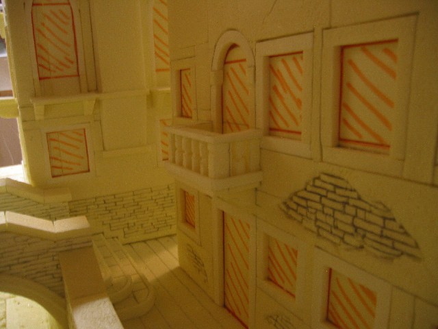

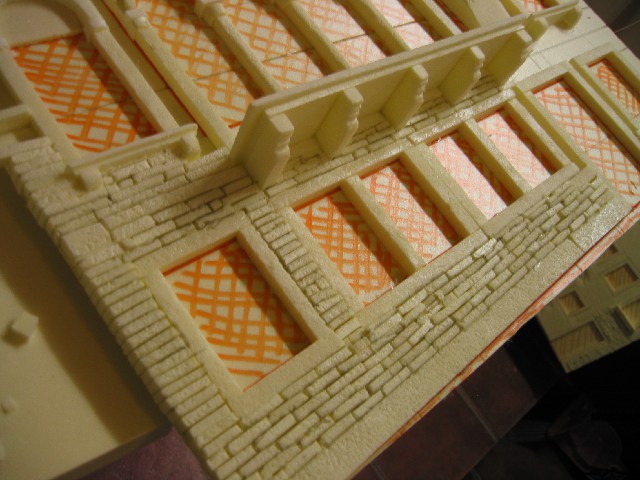

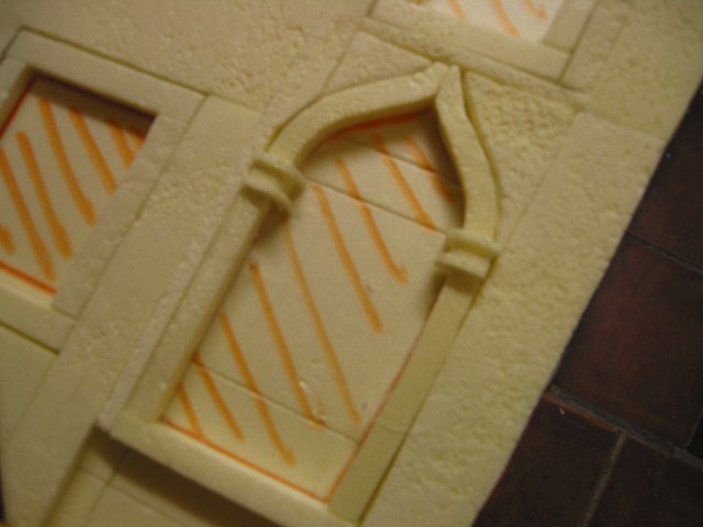

 51,34 KB Completata la segnature di porte e finestre,riportiamo le linee di prospettiva anche sulla pavimentazione................

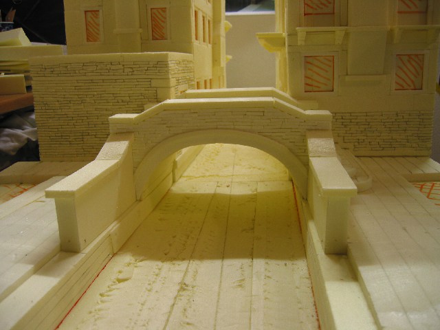

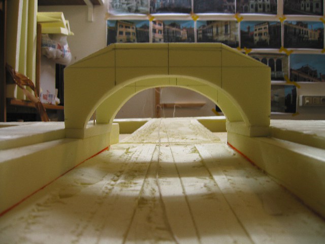

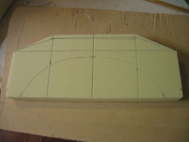

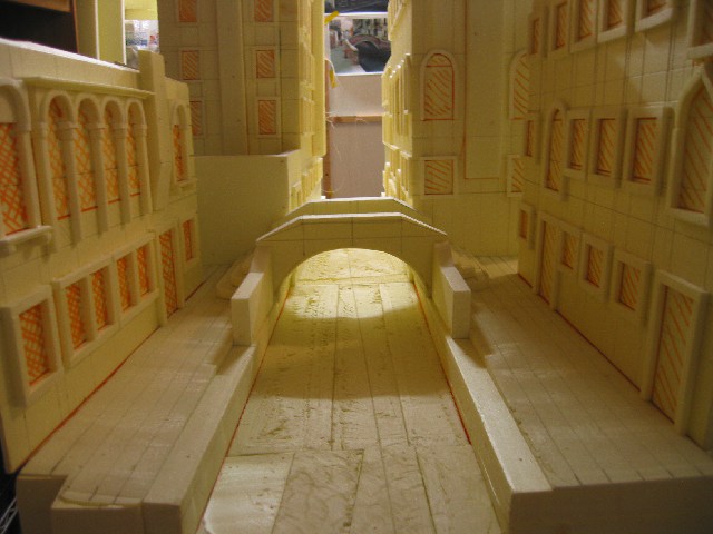

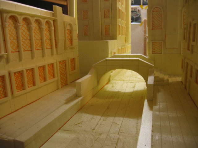

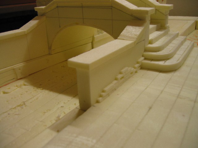

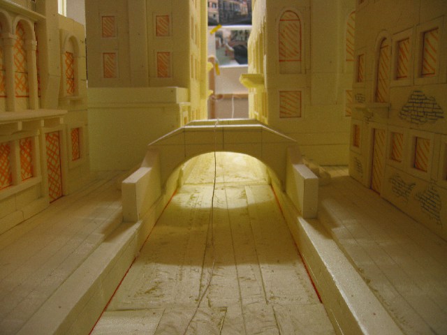

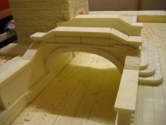

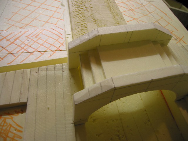

 50,09 KB Iniziamo a realizzare il ponte che sara' situato al centro della scena......
 56,44 KB
 65,05 KB Naturalmente questo non e' il ponte dei "Sospiri" e nemmeno il ponte di"Rialto"ma nel suo piccolo e' piuttosto carino,allora mano al porex e iniziamo con il disegnare il nostro ponte,anche in questo caso quando andremo a collocare i vari elementi (parapetti,scalini)dovremo seguire la prospettiva,nelle prossime immagini le varie fasi di lavorazione....................
 49,47 KB
 40 KB
 58,53 KB
 53,94 KB
 70,24 KB

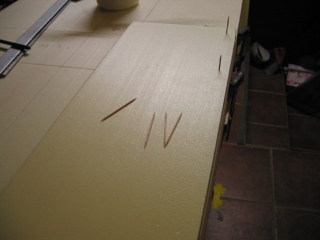

 67,69 KB Per unire i due parapetti prepariamo una sfoglia di porex di pochi mm che andremo ad incollare nel mezzo............
 50,6 KB
 42,45 KB

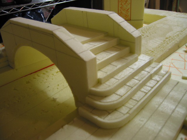

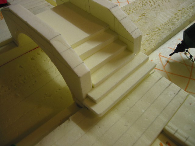

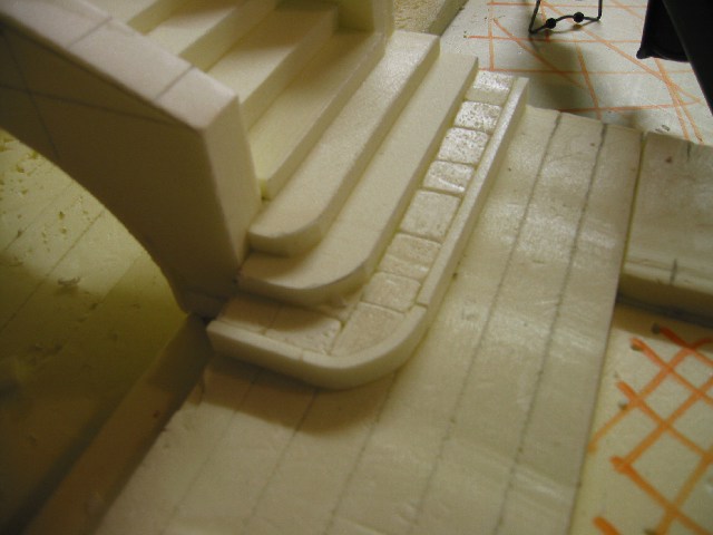

 55,19 KB Iniziamo l'incollaggio degli scalini................
 48,11 KB
 51,02 KB
 62,93 KB
 64,24 KB Completiamo gli scalini anche nell'altro lato..................
 61,32 KB
 55,21 KB Il lavoro da diversi punti di vista dopo il collocamento di tutti gli scalini..............
 61,01 KB
 60,18 KB
 56,3 KB
 73,46 KB
 41,1 KB

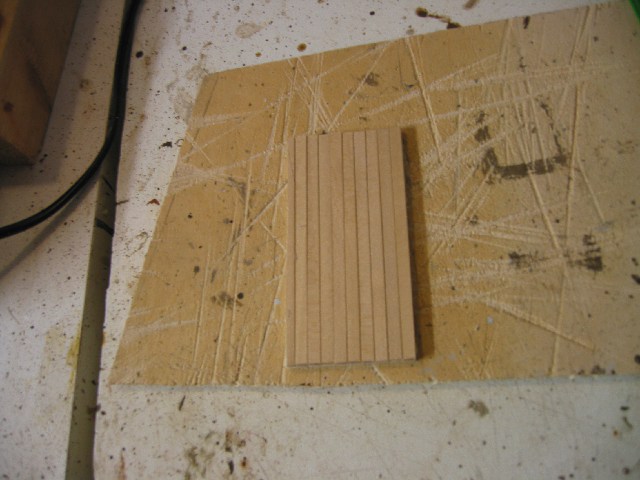

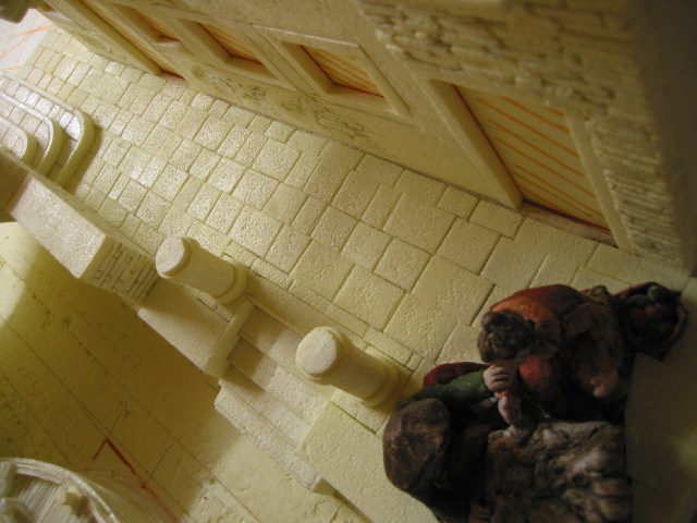

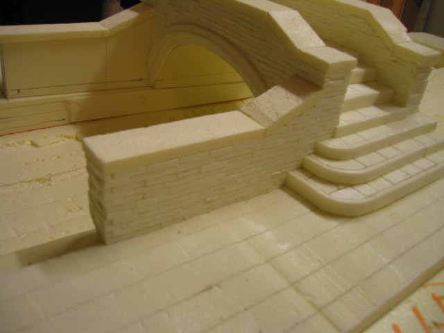

 61,13 KB Passiamo ora a rifinire alcuni particolari del ponte...............per i masegni (pietre tipiche delle strade e ponti di Venezia) ritagliamo delle strisce di porex che andra' lavorato con spazzola di ferro.............
 48,16 KB
 47,44 KB
 50,36 KB
 53,65 KB
 53,26 KB
 66,81 KB
 58,45 KB Rifiniti gli scalini lasciamo momentaneamente il nostro ponte e passiamo a rifinire gli edifici realizzando con listelli di porex i solieri delle finestre..............ecco dalle foto i vari passaggi.............
 35,52 KB
 47,94 KB
 66,46 KB
 55,96 KB
 67,42 KB

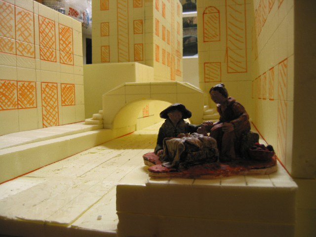

 38,94 KB Ecco il punto della situazione....................
 45,6 KB
 48,26 KB

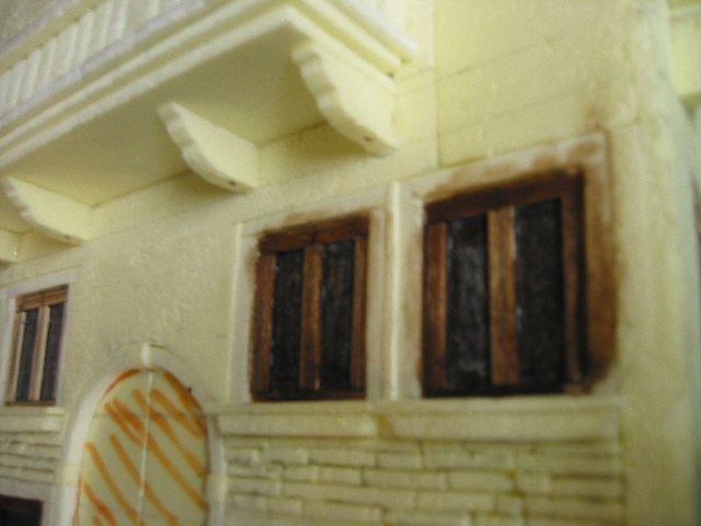

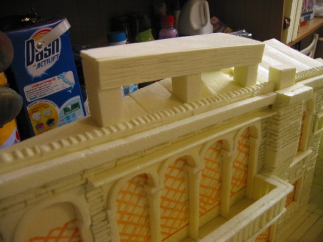

 51,28 KB Passiamo nuovamente ai nostri edifici e iniziamo a rifinirli,creiamo i camini....................
 57,05 KB
 54,09 KB Come sempre ricordo che anche questi elementi dovranno essere collocati in prospettiva come da figura.............
 59,39 KB abbandoniamo momentaneamente i due edifici di secondo piano ed andiamo a realizzare i solieri di porte e finestre degli edifici di primo piano...........
 72,08 KB

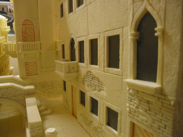

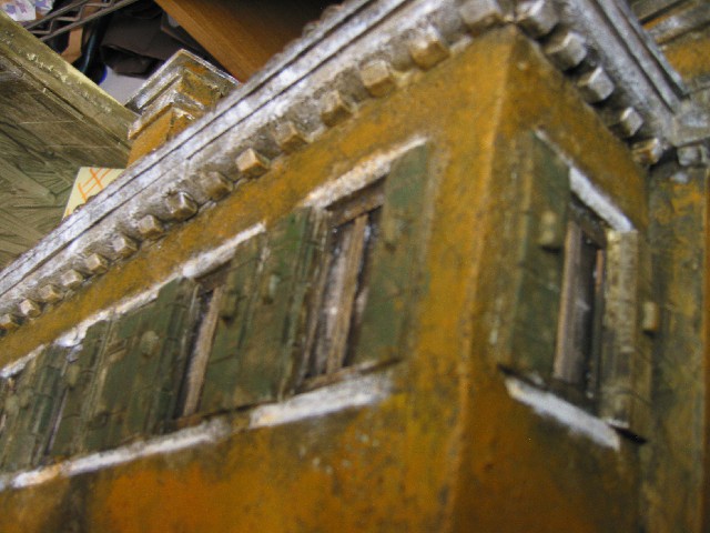

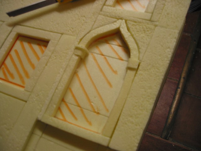

 62,17 KB Possiamo cominciare a rifinire maggiormente tali edifici aggiungendo particolari piu' rifiniti per i balconi.nelle prossime immagini potete vedere i vari passaggi della realizzazione di tali rifiniture..............
 66,18 KB
 60,12 KB
 52,82 KB
 48,15 KB
 60,82 KB
 81,38 KB
 62,49 KB
Il punto della situazione...................
 61,42 KB
 63,74 KB
 59,27 KB

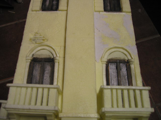

 60,05 KB Da quest'ultima immagine potete notare un piccolo errore di cui mi sono accorto purtroppo in un secondo momento,infatti la fondamenta di sinistra non e' abbastanza larga e i gradini del ponte risultano troppo attaccati all'edificio per cui in corso d'opera ho dovuto modificare la base del diorama e allargarla in modo che le due rive abbiano la stessa misura per cui nelle prossime immagini noterete la differenza.

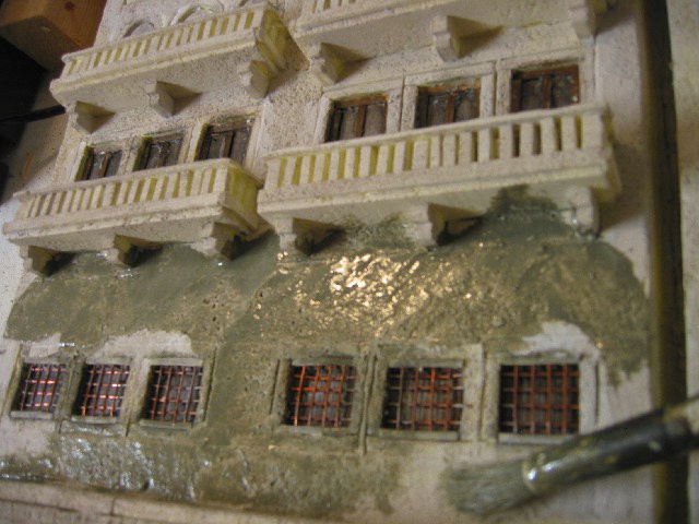

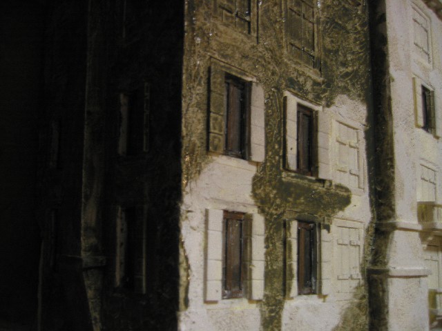

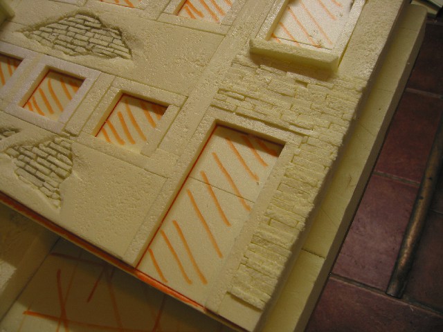

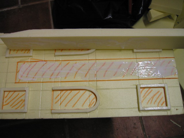

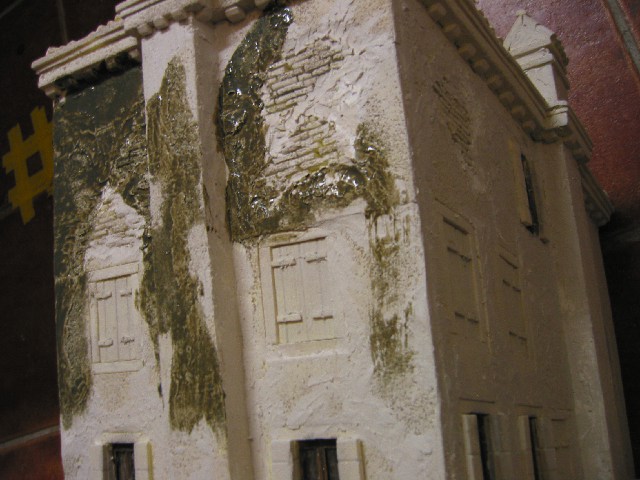

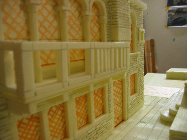

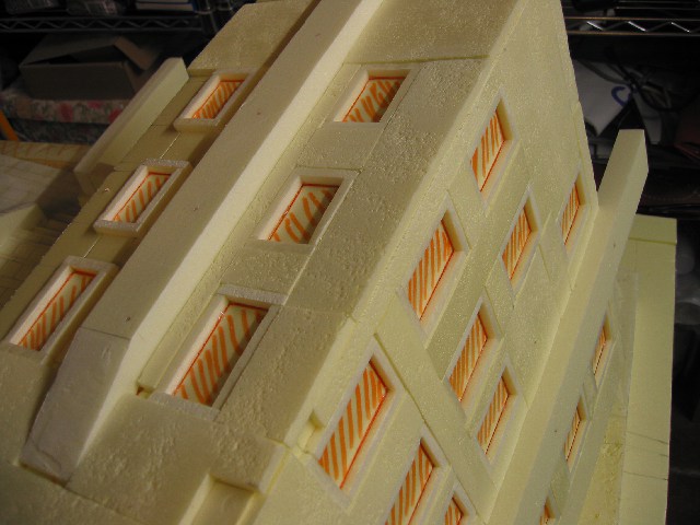

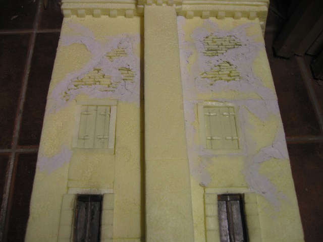

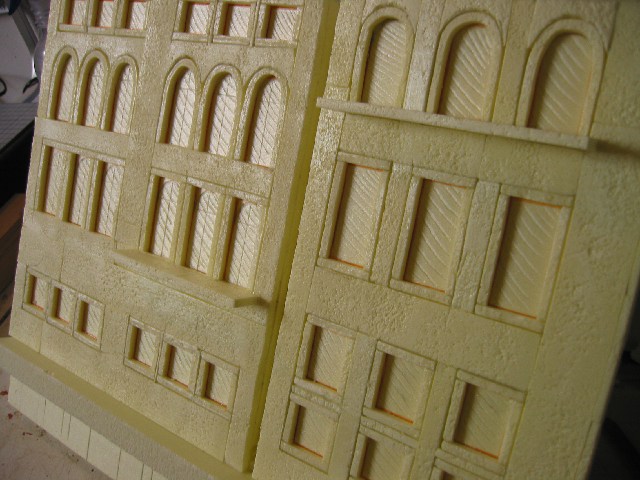

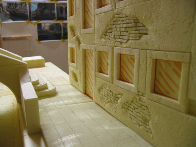

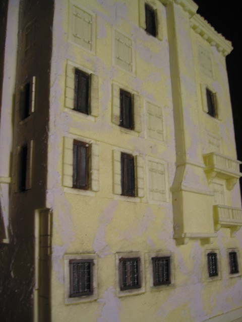

Possiamo cominciare a lavorare sull'intonaco,per questo usiamo dei pezzi di porex che dovranno avere piu' o meno lo stesso spessore dei solieri ed andiamo a "rivestire" i nostri edifici,noterete come prima di essere incollati i suddetti pezzi di porex dovranno essere carteggiati e pichettati con spazzola di ferro per creare le imperfezioni.............,naturalmente le fessure tra pezzi di porex spariranno con la successiva lavorazione................
 42,22 KB
 42,37 KB
 52,18 KB
 45,07 KB
 52,64 KB
 58,56 KB
 66,45 KB
 50,64 KB Passiamo al secondo edificio applicando sempre lo stesso metodo............
 57,37 KB
 76,09 KB
 62,65 KB
 57,95 KB Ecco di due edifici dopo il rivestimento................
 43,01 KB
 48,11 KB Il punto della situazione....................
 62,73 KB
 60,86 KB Nel rivestire con il metodo precedente anche l'edificio di destra del primo piano prevediamo delle zone dove l'intonaco si e' staccato,nelle prossime immagini potete vedere il sistema che ho adottato per realizzare tali zone...........
 64,55 KB
 56,08 KB
 52,16 KB
 54,58 KB
 52,72 KB
 50,16 KB
 61,99 KB

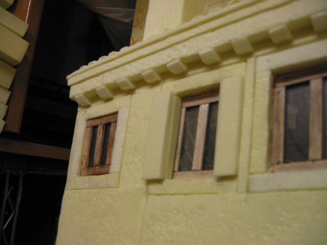

 69,98 KB realizziamo anche per questo edificio alcuni particolari..............
 47,5 KB

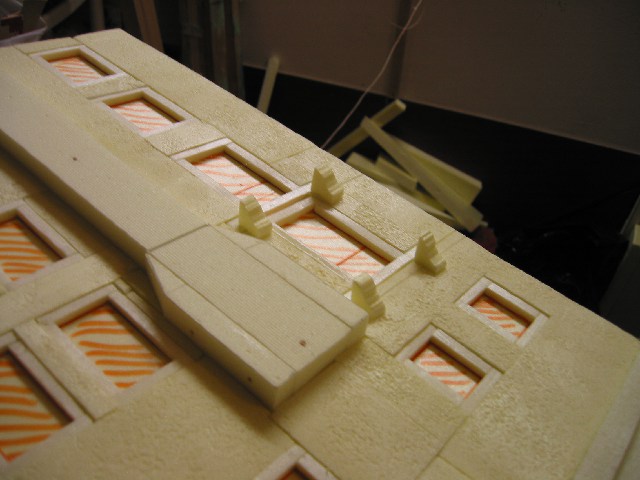

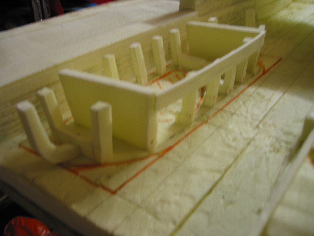

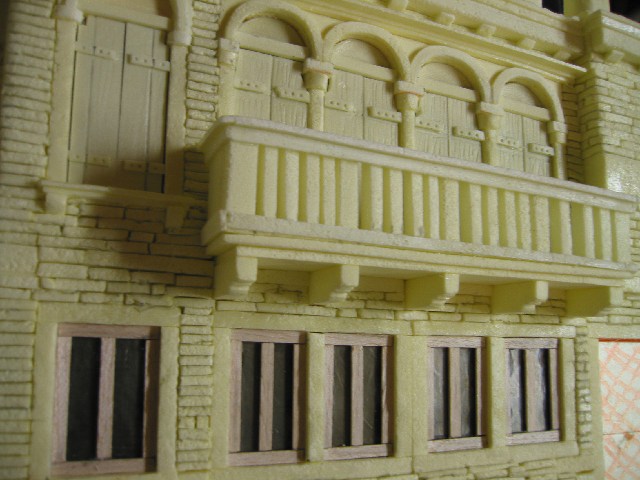

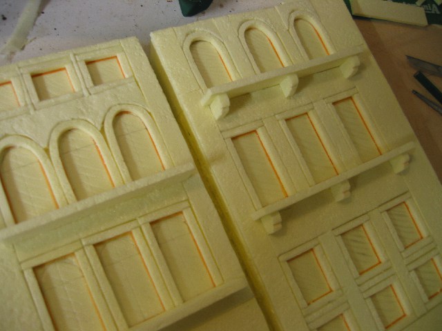

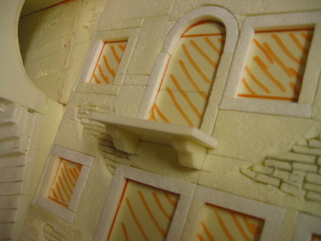

 44,26 KB Realizzazione di un terrazzino
 51,06 KB
 42,08 KB
 54,46 KB
 55,08 KB Naturalmente si dovra' rifinire il tutto con la ringhiera che realizzeremo successivamente,nelle prossime immagini andremo a predisporre altri due terrazzini dell'edificio di secondo piano...................
 57,23 KB
 50,1 KB Ecco il punto della situazione da diversi punti di vista.....................
 54,52 KB
 61,86 KB
 55,3 KB
 58,23 KB Si prosegue con la realizzazione di altre terrazze previste,nelle prossime immagini potete vedere la creazione dei "barbacani"(pilastri che sorreggono tali terrazze) e le relative basi di tali terrazze,i parapetti verranno aggiunti anche in questo caso in un secondo momento cosi' da permettere una piu' facile lavorazione delle parti ad intonaco,ricordo che anche i basamenti delle terrazze seguono le linee prospettiche....................
 50,99 KB
 75,75 KB
 52,37 KB
 54,94 KB
 82,96 KB una seconda terrazza in secondo piano..............
 65,99 KB
 50,39 KB Praticamente tutte le basi per le terrazze previste nel nostro diorama sono state realizzate,come di consueto ecco il punto della situazione da vari punti di vista...............
 57,95 KB
 58,84 KB
 58,68 KB
 59,17 KB
 43,39 KB

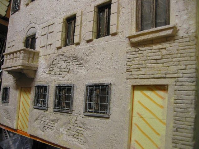

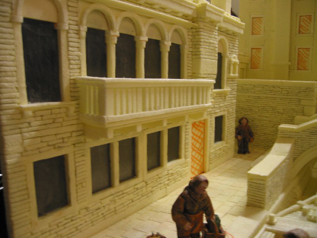

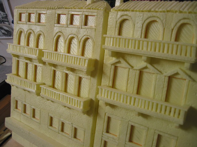

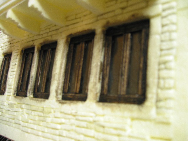

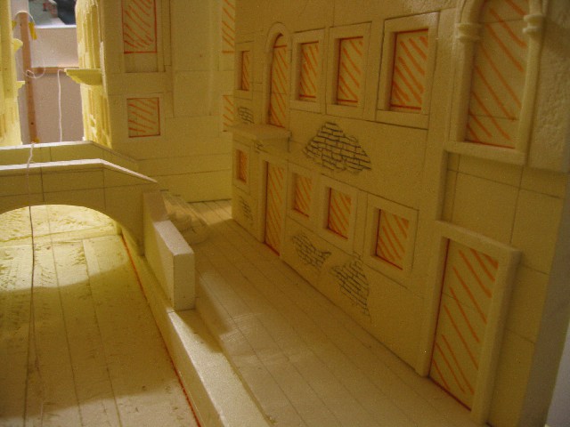

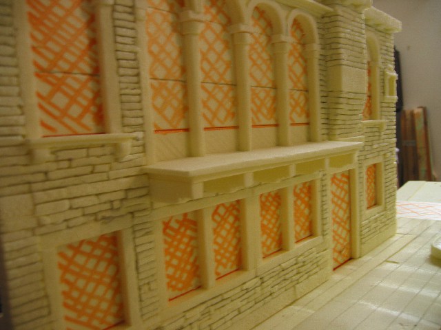

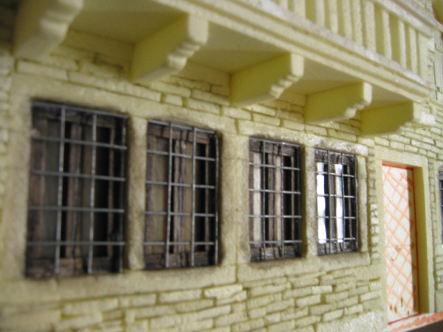

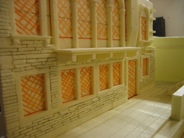

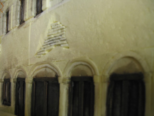

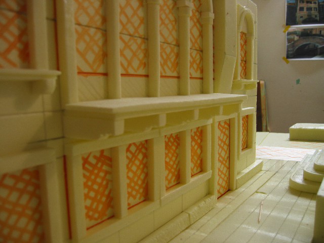

 46,28 KB Cominciamo a completare le pareti degli edifici di primo piano,per le parti in mattoni come per i precedenti diorami ho usato mattoncini di porex incollati con colla a caldo,nelle prossime immagini varie fasi di tale lavorazione...............
 73,6 KB
 50,16 KB

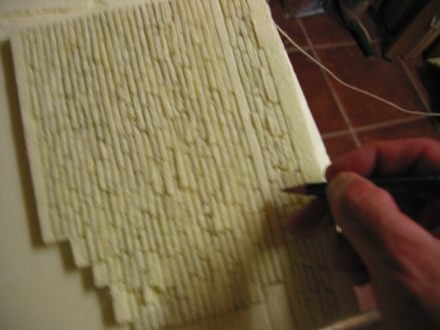

 73,98 KB Una volta terminata una zona con una matita differenziare uno a uno i mattoni..................
 66,52 KB
 68,14 KB
 67,1 KB Passare al secondo edificio..............
 74,33 KB
 72,55 KB
 76,92 KB
 78,44 KB
 56,64 KB
 65,14 KB
 57,95 KB Naturalmente anche per questa procedura seguire le linee prospettiche..............andiamo a realizzare il pluviale................
 56,42 KB Nella parte finale e' previsto un capitello.....................
 57,3 KB
 89,3 KB Completiamo anche il camino.............................
 82,08 KB
 59,76 KB Realizziamo sempre in porex anche i pluviali................
 85,27 KB

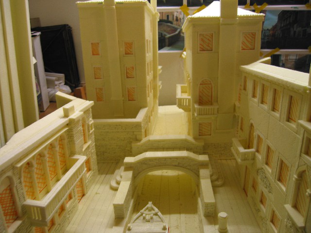

 61,94 KB Il punto della situazione.........................
 61,05 KB Anche per gli altri edifici e prevista la realizzazione dei pluviali...............
 49,8 KB
 57,01 KB In questa fase andiamo a rivestire i camini usando un foglio sottile di porex opportunamente trattato con spazzola di ferro..........
 54,11 KB
 70,58 KB
 63,69 KB
 65,69 KB
 54,77 KB
 56,15 KB Riprendiamo a rivestire le parti degli edifici di secondo piano dove e' prevista una parete a mattoni,naturalmente i mattoncini in porex dovranno essere di misura piu' èiccola rispetto a quelli usati per gli edifici di primo piano...........
 60,69 KB Come gia' detto in altri passo-passo questa tecnica e' piuttosto laboriosa,ma niente paura se si stufi smettiamo per un po' e riprendiamo in un secondo momento,vi garantisco che la vostra pazienza verra' sicuramente appagata.............
 45,37 KB
 46,93 KB
 66,64 KB
 63,51 KB Dopo aver terminato la parete passiamo con la matita le fughe dei mattoni cosi' da evidenziarli ............
 71,58 KB Il punto della situazione......
 61,69 KB Si prosegue con altre parti lavorate a mattoni............
 45,66 KB
 53,48 KB
 65,72 KB

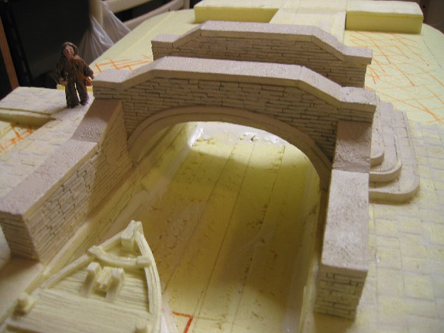

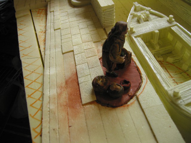

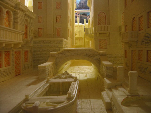

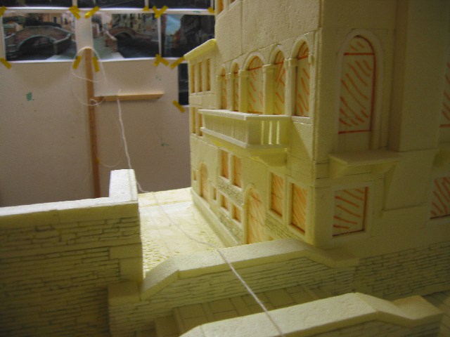

 52,71 KB Iniziamo a rifinire anche il ponte.............
 60,22 KB
 64,76 KB
 41,53 KB
 53,1 KB
 48,76 KB
 52,89 KB
 55,25 KB
 58,35 KB Completiamo il rivestimento dei parapetti.................
 44,63 KB
 45,18 KB
 43,92 KB
 48,35 KB
 48,35 KB Una veduta dall'alto.................
 60,83 KB
 55,09 KB

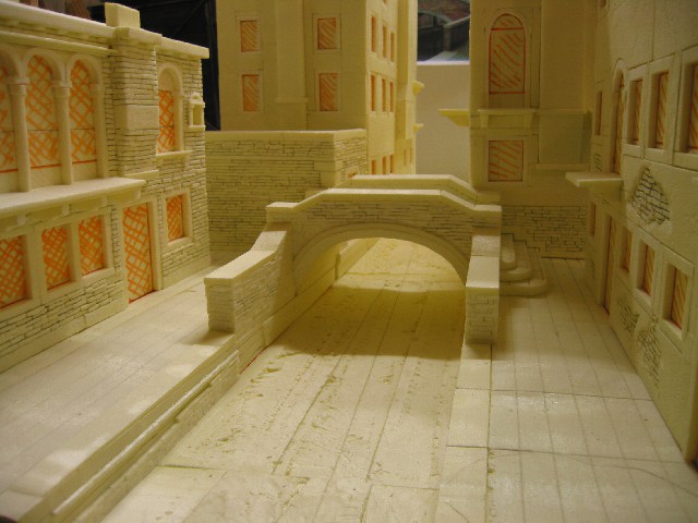

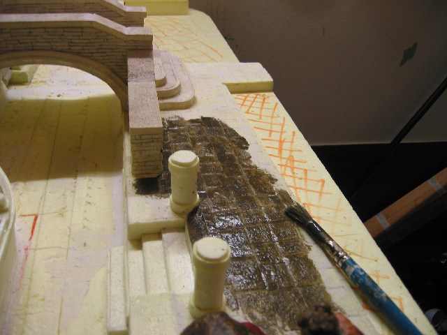

 64,72 KB Una volta finito il rivestimento del nostro ponte passiamo alla riva...............

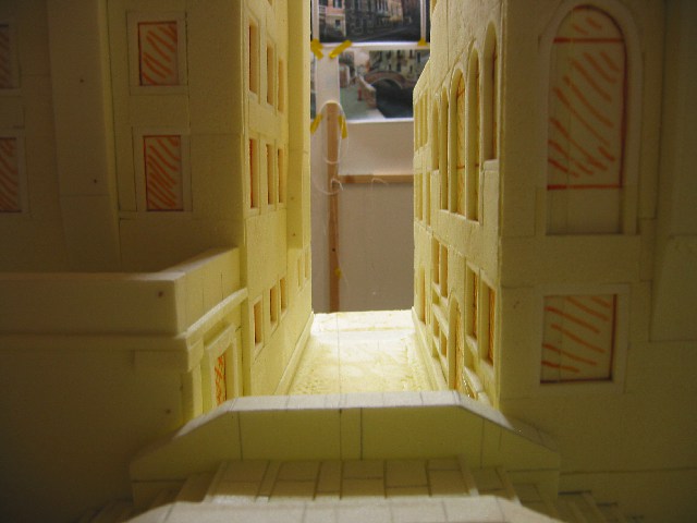

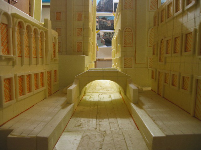

 43,02 KB Ecco il ponte completato.....................
 58,01 KB
 50,18 KB

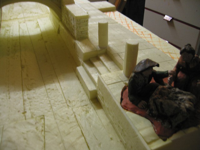

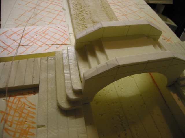

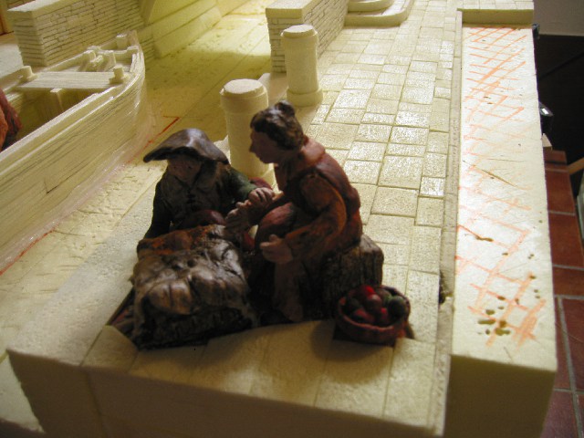

 66,67 KB Procediamo ora alla realizzazione di una scalinata con relative colonnine e il completamento delle due rive,nelle prossime immagini potete vedere i vari passaggi.............
 54,47 KB
 47,19 KB
 54,35 KB
 45,29 KB
 56,94 KB
 68,19 KB
 51,28 KB

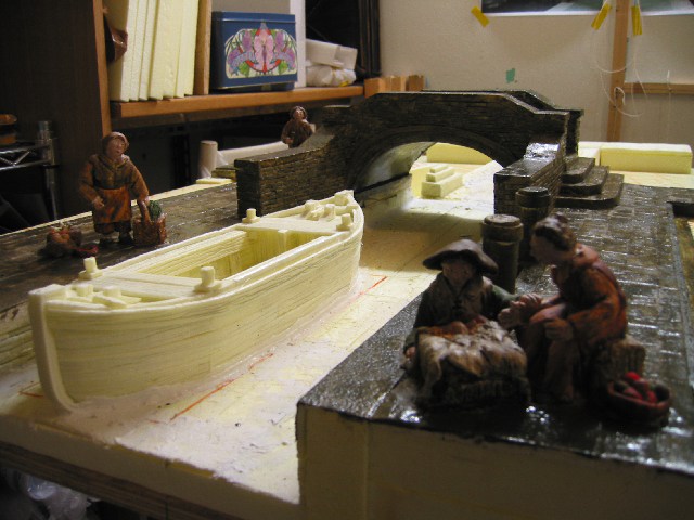

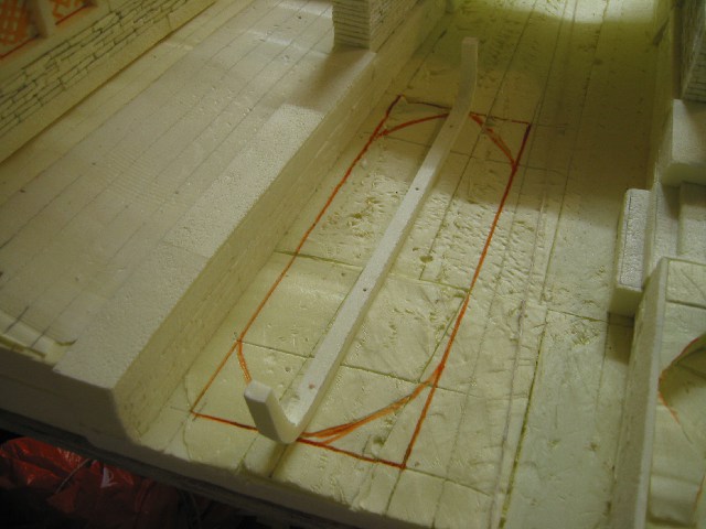

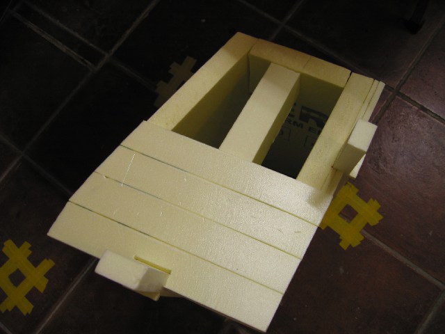

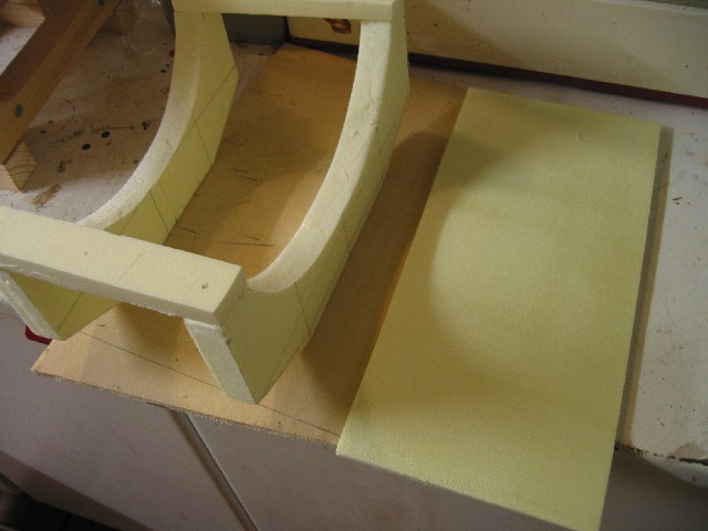

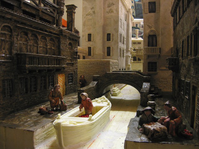

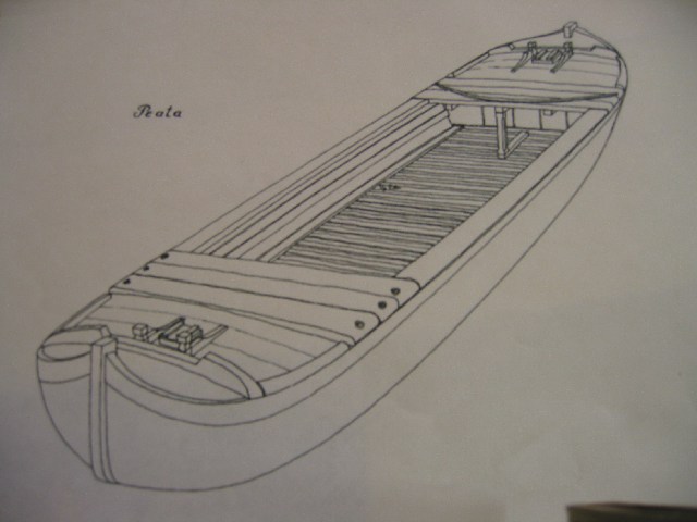

 51,92 KB Nel nostro diorama e' prevista una barca,basandomi su un disegno scaricato da internet provero' a realizzarla naturalmente come gia' detto in altri passo-passo non sono un maestro d'ascia (costruttori di gondole e barche tipiche) ma provero' a cimentarmi nell'impresa, i maestri d'ascia per costruire gondole e barche usano tavole di legno stoppa e pece,noi viceversa abbiamo il nostro porex quindi pronti via!!!!!!!!!!!!
 42,29 KB
 63,91 KB
 60,48 KB
 52,41 KB

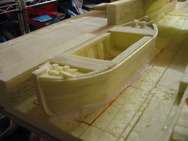

 65,32 KB Una volta completato lo scheletro della barca iniziamo a rivestirla...................
 49,16 KB
 54,94 KB
 44,45 KB
 62,38 KB
 52,58 KB
 58,21 KB
 55,51 KB
 64,97 KB

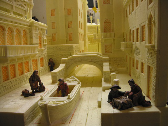

 54,74 KB Il punto della situazione.................

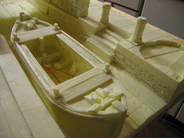

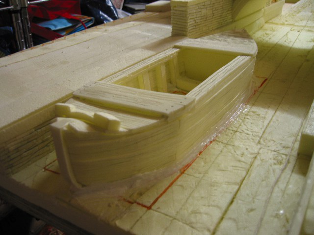

 70,37 KB Si continua con la nostra barca completando la sua rifinitura,nelle prossime immagini potete vedere le varie fasi................
 60,15 KB
 67,01 KB
 66,81 KB
 61,89 KB
 56,16 KB
 59,45 KB
 61,51 KB
 64,04 KB
 60,36 KB
 61,46 KB

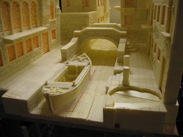

 59,74 KB La nostra barca puo' dirsi conclusa,sara' rifinita con il pagiolato interno quando andremo successivamente a fissare la statuine,ora mi pongo una domanda,una volta messa l'acqua restera' a galla,mah! (ai posteri l'ardua sentenza)...................
 61,17 KB
 61,32 KB Il punto della situazione..............
 65,08 KB

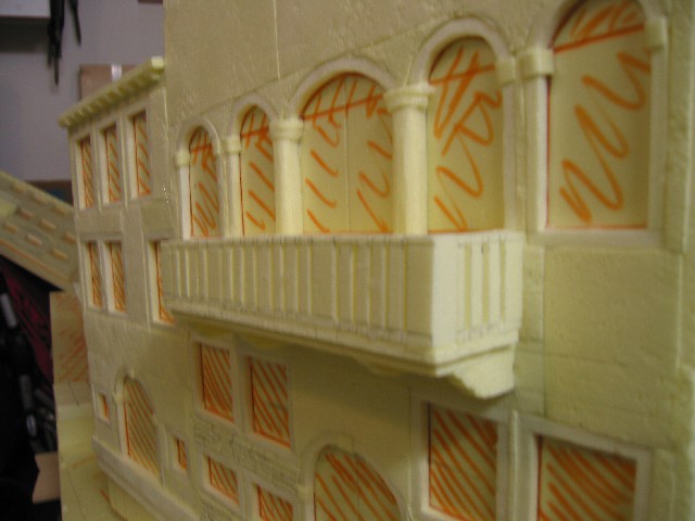

 64,21 KB Iniziamo a rifinire le terrazze,seguendo sempre la prospettiva andiamo cosi' a creare i parapetti,nelle prossime immagini vene illustrata la tecnica da me adottata per tale lavorazione...........................
 41,61 KB
 55,14 KB
 55,16 KB
 63,81 KB
 53,8 KB
 56,34 KB
 45,67 KB
 45,72 KB
 52,04 KB
 54,92 KB
 47,62 KB
 48,9 KB
 53,46 KB Dopo aver realizzato le terrazze previste,ecco il punto della situazione......................
 65,77 KB

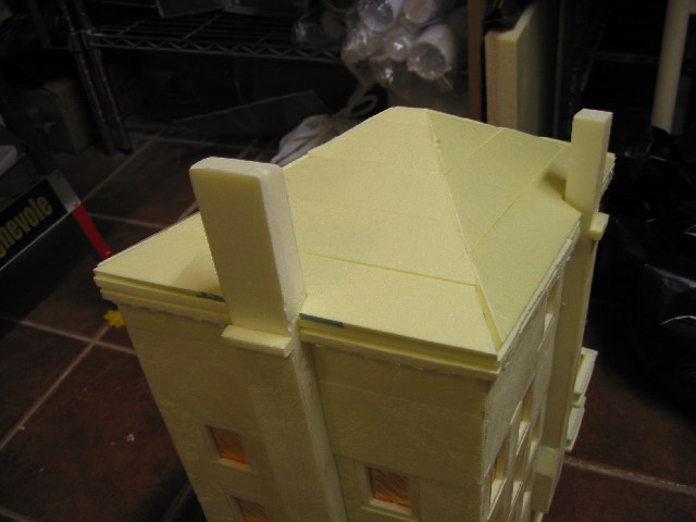

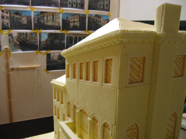

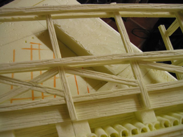

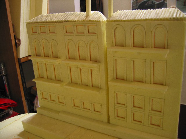

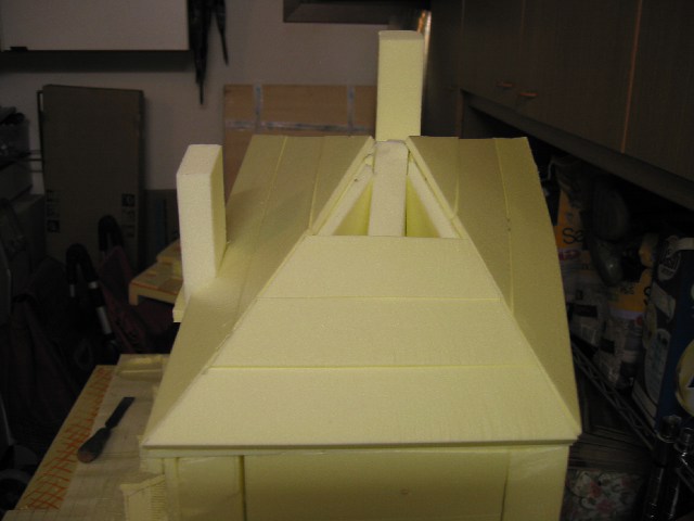

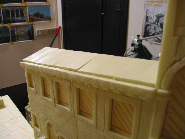

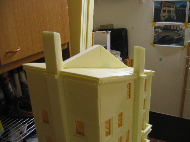

 65,32 KB Passiamo a realizzare i tetti dei nostri edifici,a tale scopo creiamoci una base in porex che ci servira' per la successiva lavorazione...................
 48,08 KB
 47,7 KB
 44,53 KB
 50,69 KB
 46,32 KB
 48,06 KB
 46,02 KB
 47,08 KB
 39,27 KB
 44,87 KB
 52,61 KB
 46,66 KB
 49,67 KB
 56,78 KB Anche in questo caso in corso d'opera ci si puo' accorgere di qualche errore,infatti i pluviali devono essere rifatti (succede anche nelle migliori famiglie!) passiamo a creare la parte esterna dei coppi con striscioline di porexche andranno lavorate con una limetta..........
 41,39 KB
 46,31 KB
 65,26 KB

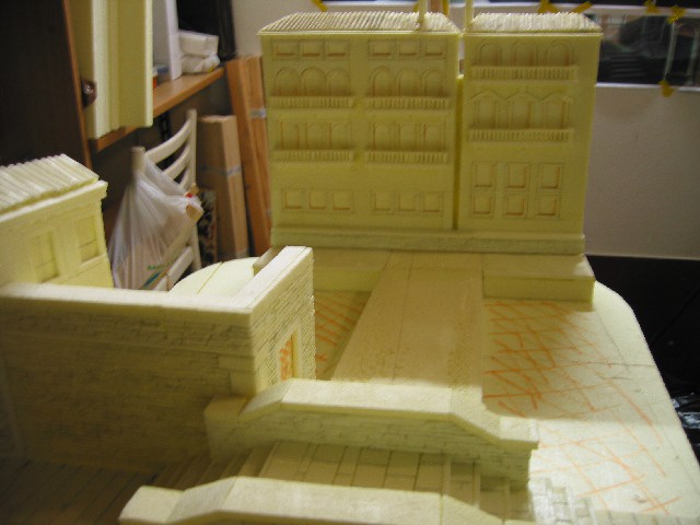

 56,25 KB Situation................
 65,17 KB Rifinitura dei pluviali...................
 39,43 KB

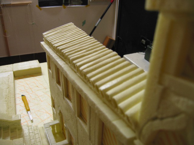

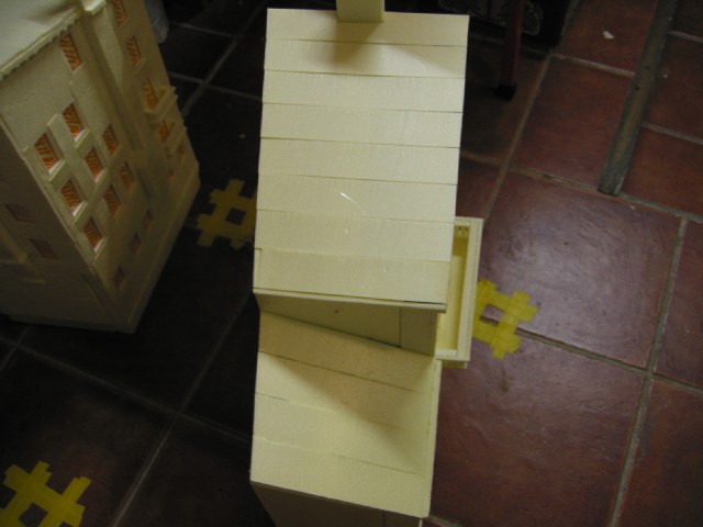

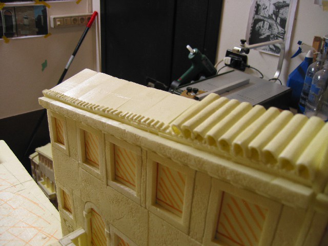

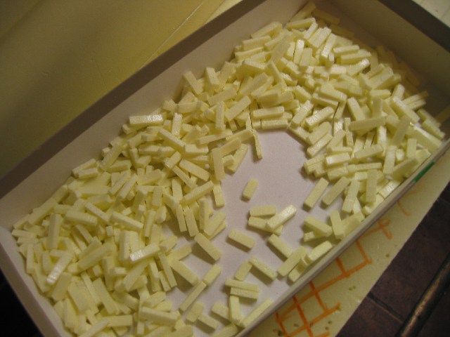

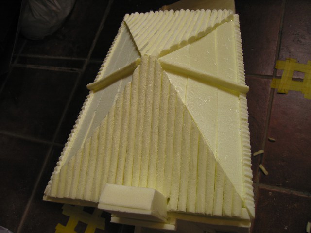

 57,3 KB Per creare i coppi andremo ad incollare dei listelli di porex che andranno smussati e carteggiati............
 55,88 KB
 53,12 KB
 57,49 KB Iniziamo la posa................nelle prossime immagini potete vedere i vari passaggi..............
 47,08 KB
 62,39 KB
 43,97 KB
 53,45 KB
 56,08 KB
 51,98 KB
 48 KB Ecco il nostro primo tetto completato e pronto per la successiva lavorazione.............

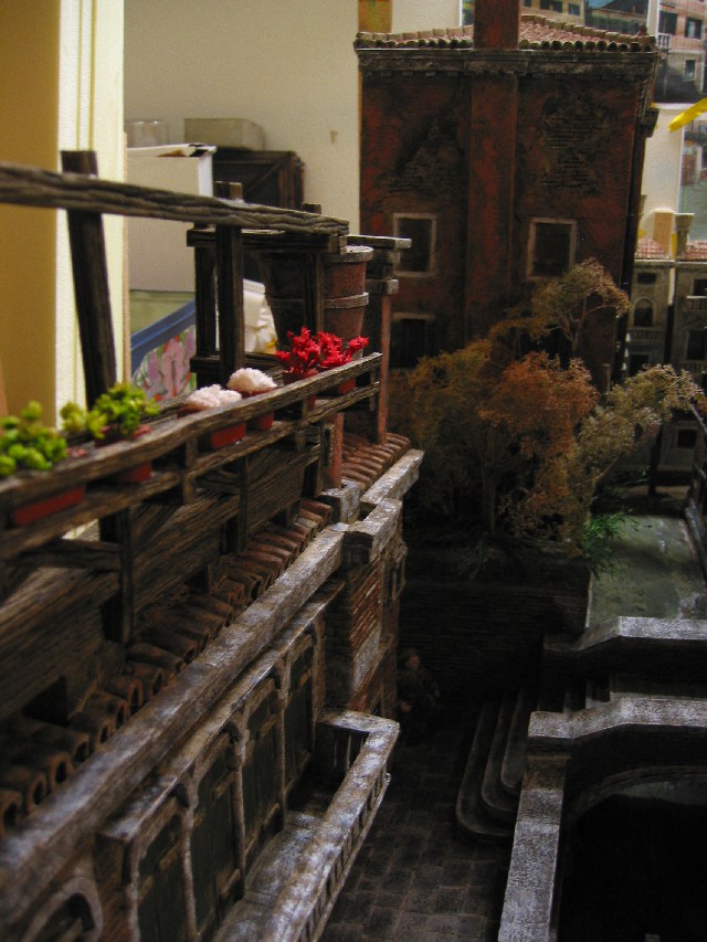

 68,91 KB Completiamo anche il giardino del secondo piano...............

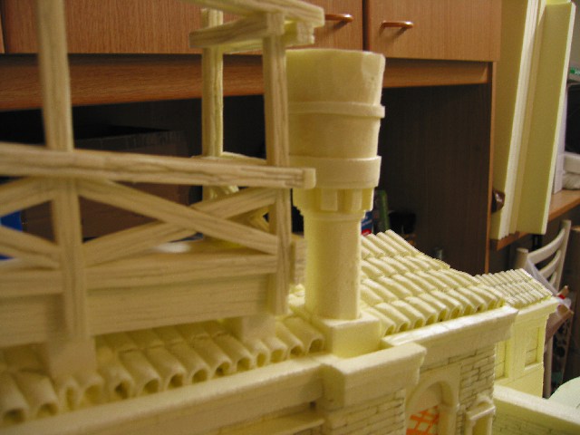

 75,39 KB E' prevista la realizzazione di un'altana che andra' realizzata anch'essa in porex,allao stesso tempo possiamo realizzare anche la copertura del tetto,nelle prossime immagini i vari passaggi............
 67,61 KB
 61 KB
 44,96 KB
 47,64 KB
 63,59 KB
 58,89 KB
 55,09 KB Completiamo anche per questo edificio il pluviale...........
 63,01 KB Si continua con l'altana...............
 63,1 KB
 72,21 KB
 77,18 KB
 56,43 KB
 60,98 KB
 70,49 KB
 60,19 KB La nostra altana e completata,in un secondo momento andremo ad aggiungere le fioriere............ Anche per l'edificio di fronte andiamo a realizzare la copertura del tetto..............
 55,22 KB
 52,74 KB
 64,64 KB
 54,79 KB
 50,8 KB Il punto della situazione..............
 70,48 KB

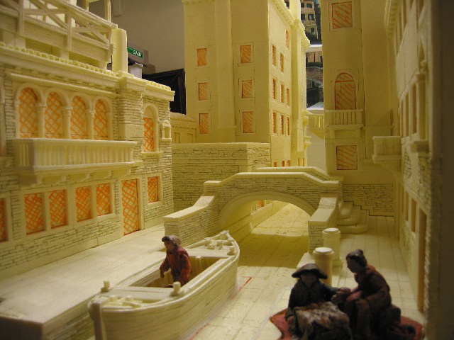

 74,94 KB Iniziamo ora con gli edifici del terzo piano che andranno a "chiudere" la scena e faranno da sfondo al nostro diorama,dobbiamo cosi' realizzare due palazzi tipici di Venezia ed allora cominciamo a segnare su di un pannello in porex della giusta misura tutte le linee di riferimento,nelle prossime immagini potete vedere i vari passaggi fino al risultato finale..................
 38,88 KB
 68,56 KB
 59,3 KB
 78,23 KB
 66,61 KB
 74,16 KB
 84,32 KB
 58,79 KB
 75,84 KB
 60,47 KB
 60,3 KB
 59,33 KB

 58,48 KB Naturalmente i dettagli visto che si tratta di elementi che andranno collocati in terzo piano saranno meno definiti e ora il punto della situazione.................

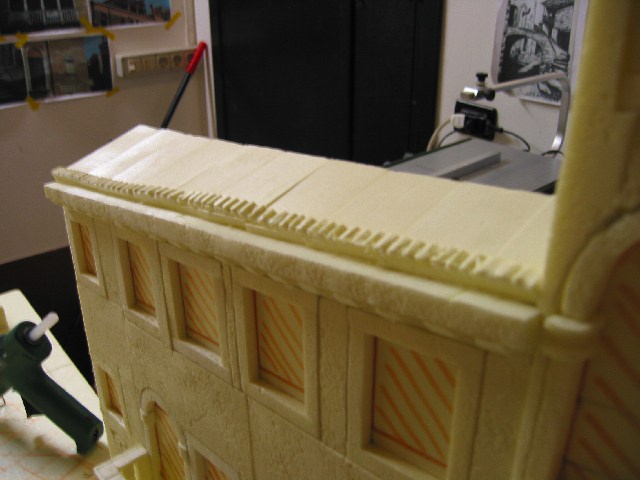

 75,46 KB Rifiniamo i camini degli edifici.....................
 58,51 KB
 53,08 KB
 64,75 KB
 52,03 KB
 66,58 KB Realizziamo un classico camino che si vede spesso sopra i tetti veneziani...............
 58,46 KB
 58,06 KB Possiamo iniziare la posa della pavimentazione che e' formata dai classici "masegni",nelle prossime immagini varie fasi della lavorazione....................
 59,63 KB
 73,02 KB
 74,5 KB In questa fase andremo a fissare sulla base le nostre statuine.............

 59,56 KB Il punto della situazione............................
 73,26 KB

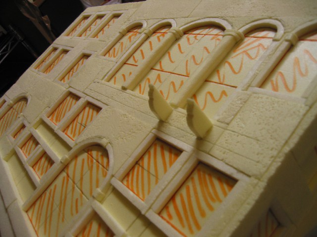

 72,77 KB Iniziamo a rifinire le varie finestre andando a coprire i punti predisposti con del cartoncino colorato di nero..............
 78,14 KB
 64,32 KB
 62,18 KB
 66,24 KB
 71,07 KB
 60,15 KB
 66,36 KB Dopo aver ultimata la copertura dei fori delle finestre andiamo a creare quest'ultime usando dei piccoli listelli di legno,per simulare i vetri possiamo usare un foglio di plastica trasparente..........
 71,96 KB

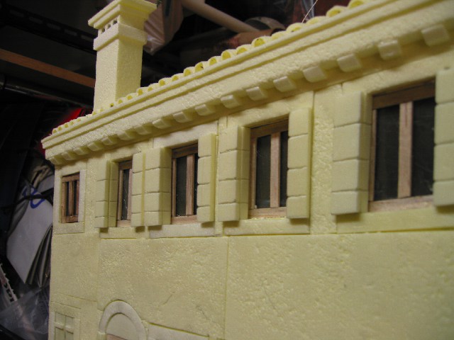

 62,85 KB Per gli infissi useremo il porex,nel diorama sono previsti infissi chiusi.............
 57,83 KB Altri infissi risulteranno aperti............
 46,27 KB
 61,49 KB

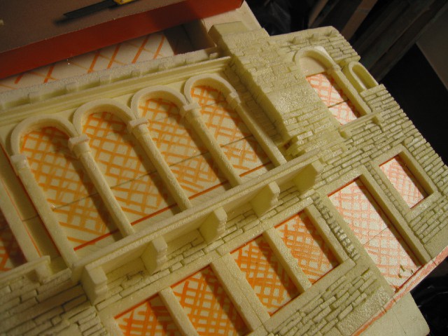

 70,67 KB Passiamo al secondo edificio di primo piano..................
 56,96 KB
 89,1 KB
 73,59 KB
 73,55 KB Iniziamo la rifinitura delle finestre anche per gli edifici di secondo piano,naturalmente i listelli in legno per la creazione dei telai dovranno essere di minore dimensione.................
 48,71 KB Il punto della situazione.......................
 78,9 KB Dopo le ferie eccomi di nuovo al lavoro su questo diorama e allora pronti via!!!!!!!!!
Possiamo completare le finestre degli edifici che faranno da sfondo alla nostra scena,usiamo dei listelli di legno per creare i telai............
 64,92 KB
 76,15 KB A questo punto tutti i telai delle finestre di primo secondo e terzo piano sono stati creati,incidiamoli con un punteruolo per creare le imperfezioni tipiche del legno quindi passiamo alla loro colorazione.In questo caso ho rispolverato un vecchio metodo che tempo lessi in una rivista di arte presepiale,la tecnica si sviluppa in tre passaggi: prima mano di mordente noce,una volta asciutto una mano di inchiostro di china diluito con acqua,la terza operazione e' quella di eseguire una "lavatura" con panno ruvido e acqua per togliere in parte gli inchiostri,asciugare il tutto con un phon,nelle prossime immagini i vari passaggi...............

 63,61 KB Adesso siamo pronti per iniziare a montare le grate dove quest'ultime sono previste,ma come sempre questa e' un'altra storia............

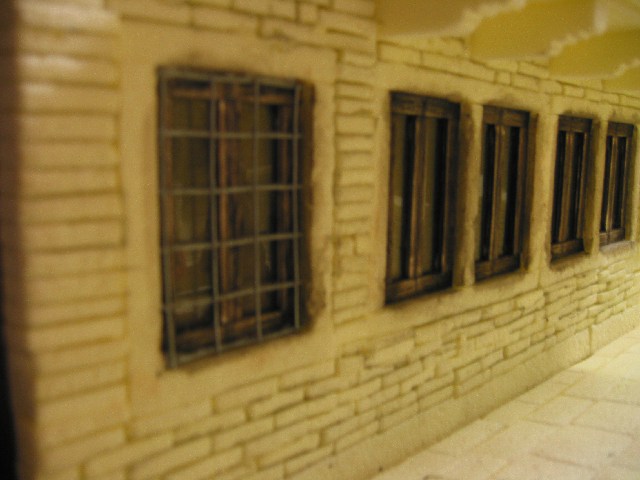

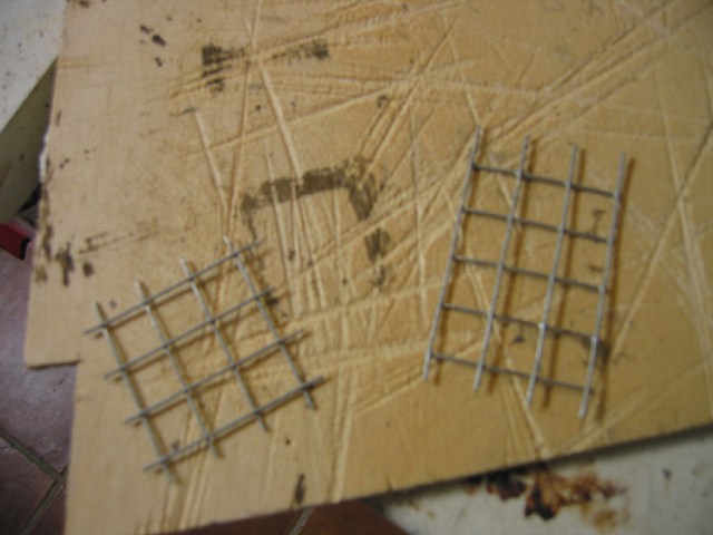

Allora iniziamo a realizzare le inferriate, procuriamoci una rete metallica zincata(misura grande per il primo piano e di maglia un po' piu' piccola per il secondo piano) che ben si presta a tale scopo,state attenti a non farvi male perche' non e' di facile lavorazione,devo dire che purtroppo anche per la prospettiva questa non e' la tecnica piu' adatta pero' con un po' di pazienza cerchiamo di fare del nostro meglio,nellr prossime immagini alcune fasi della lavorazione...............
 54,16 KB
 53,85 KB
 65,15 KB
 53,17 KB
 62,06 KB
 48,38 KB
 53,45 KB
 58,73 KB Le inferriate andranno successivamente colorate.Sistemate le inferriate dei due edifici di primo piano possiamo passare a quelle degli edifici del secondo piano,in questo caso procuriamoci sempre della rete zincata che dovra' essere di maglia leggermente inferiore rispetto a quella usata in precedenza...........
 76,59 KB Iniziamo con quest'ultima a realizzare le nostre inferriate,nelle prossime immagini i vari passaggi................

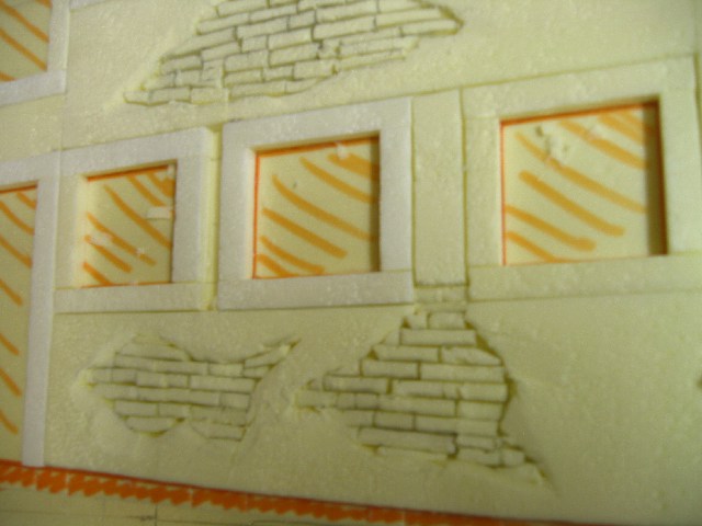

 68,95 KB "Roviniamo" un po' l'intonaco..................

 79,85 KB Terminato di sistemare le nostre inferriate siamo pronti a rifinire l'intonaco degli edifici,a questo scopo possiamo usare della malta pronta.............
Iniziamo......................
 48,68 KB
 66,33 KB
 55,76 KB Passiamo agli edifici di secondo piano...............
 50,18 KB
 64 KB
 53,42 KB
 71,89 KB
 50,54 KB
 76,9 KB Diamo una passata di malta pronta anche sull'edificio di sfondo..................
 57,19 KB L'intonaco e' terminato,come di consueto il punto della situazione.........................
 83,44 KB
 64,55 KB
 77,58 KB A questo punto siamo pronti per la colorazione,ma questa e' un'altra storia!

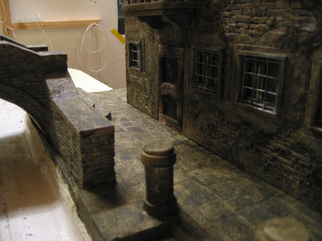

Allora come promesso partiamo con la colorazione,per prima cosa diamo una mano di pittura acrilica di fondo,questa operazione e' consigliata per permettere di avere una superficie piu' aderente per la successiva colorazione.................
 59,33 KB
 93,45 KB
 55,74 KB
 101,41 KB
 79,05 KB
 63,5 KB
 62,73 KB Mentre aspettiamo che la mano di fondo sia asciutta,possiamo rifinire la pavimentazione composta dai famosi "masegni" veneziani................
 50,77 KB
 50,38 KB La situazione.............

 89,1 KB Iniziamo la colorazione della barca......................
 69,11 KB
 71,78 KB Diamo la mano di fondo lungo il canale il colore dovra' essere un verde scuro....................

 97,44 KB Rifiniamo anche le parti in marmo del ponte..............
 83,41 KB Aggiungiamo agli edifici altri particolari come le gorne,per creare questo elemento possiamo usare dei tondini in plastica oppure di rame,i finali saranno in porex,fisseremo poi il tutto con filo di ferro................
 89,03 KB
 86,5 KB

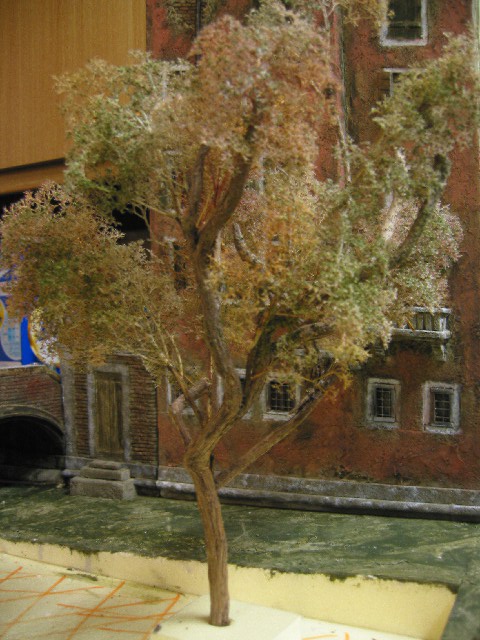

 91,26 KB Nella nostra scena e' previsto un albero ,procuriamo un ramo di rosmarino su cui andremo ad incollare rametti di "teloxis aristata" (difficile purtroppo da reperire) una volta terminata questa fase usiamo del fogliame per modellismo e andiamo ad incollarlo sui nostri rami...........
 70,88 KB
 98,32 KB Il nostro albero e' pronto,andiamo a posizionarlo ed iniziamo a fissare i primi edifici..................
 75,96 KB Situazione.............
 76,85 KB
 96,61 KB Rifiniamo il ponte accentuando con il colore bianco le parti in marmo..............
 96,55 KB Passiamo successivamente a rifinire anche la pavimentazione usando il colore grigio e differenziando qualche "masegno" con una tonalita' tipo terra di siena,per le fughe delle pietre useremo un colore ottenuto con terra d'ombra bruciata + terra di siena+bianco.......
 73,86 KB Ecco il risultato dopo questi due interventi.................
 95,57 KB Situation...............

 76,51 KB A questo punto il diorama puo' dirsi praticamente concluso,non ci resta che chiuderlo nella parte alta e collocare l'illumunazione,naturalmente aggiungero' alla scena anche dei colombi che a Venezia non mancano mai..........per le foto definitive vi rimando alla sezione presepi..............ciao e a presto con un'altro passo-passo Valter
Modificato da - free21 in Data 20 ottobre 2012 20:39:09
Inserito il - 19 ottobre 2012 : 19:59:25
| Mi ha stupito molto, vorrei vedere le altre foto e i prossimi passi. |
