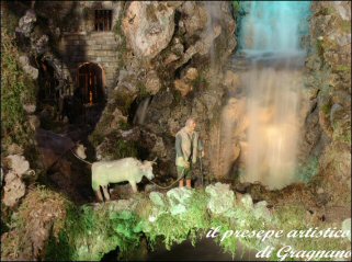

come posso fare questa cascata o qualcosa di simile..grazie 1000

per fare una cascata,houn corso d'acqua devi impermeabilizzare la parte interessata.
Io per le mie cascate/fiumi, ricavate scavando nelle montagne fatte di schiuma espansa, creo un letto di DAS, una volta asciugato bene,gli do più mani di VERMIDAS è uno smalto trasparente che serve a lucidare gli oggetti fatti con il DAS. questo è impermeabile, dopo di che coloro con tempere ho acrilici, e poi do ancora VERMIDAS.
Stai sicura che è impermeabile.

io scavo le montagne fatte di gessoe juta, per inpermeabilizzare il gesso vi pennello sopra la resina che si usa in certe carrozzerie per fare la vetroresina

Nel mio presepe artistico che realizzo a Lucera (FG) utilizzo un blocco di polistirolo oportunamente modellato con un saldatore e poi rivestito con della guaina liquida ,che si può facilmente trovare in un colorificio.UNa volta asciugata la parte dove scorrerà l'acqua, si può dipingere tranquillamente con colori acrilici.
saluti
