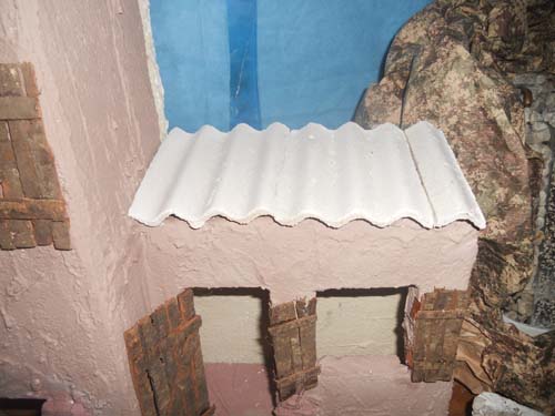

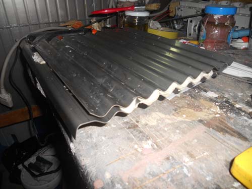

Ecco qua come farò quest'anno i tetti delle case visto che di solito ho usato sempre del cartone ondulato.
Ho trovato delle lamiera ondulate, che ho cosparso di olio poi ho fatto un impasto di adesivo per ceramiche (lo trovo migliore del gesso in quanto più resistente soprattutto all'umidità in quanto il mio presepio è all'aperto) vedi foto
95,08 KB
una volta asciutto ho rimosso le lamiere e ho tagliato con il frullino con un disco per ceramiche il pezzo che mi serviva per fare il tetto (vedi foto)
95,04 KB
ora basta colorarlo
volendo si possono tagliare anche in pezzi più piccoli a forma proprio di tegola
spero che questa mia idea vi possa aiutare sopratutto perchè lo ritengo un metodo veloce

Inserito il - 02 ottobre 2012 : 19:17:12  Mostra Profilo  Visita l'Homepage di fabiowarrior1 Invia a fabiowarrior1 un Messaggio Privato  Rispondi Quotando
sono ottimi per il modellismo
per simulare pannelli di eternit

Inserito il - 02 ottobre 2012 : 19:21:19  Mostra Profilo Invia a armandinoc un Messaggio Privato  Rispondi Quotando
ok... però se li ritaglio diventano tegole poi li devo ancora colorare

Inserito il - 26 ottobre 2012 : 11:24:36  Mostra Profilo Invia a GIALLARO un Messaggio Privato  Rispondi Quotando
Il tetto che ha fatto non va bene così devi fale le file di lamiera ondulate in modo da simulare l'effetto tetto.

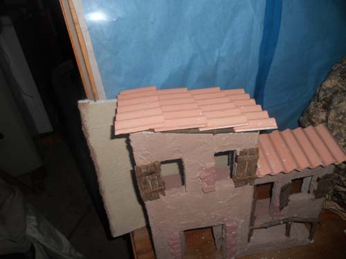

Inserito il - 02 dicembre 2012 : 22:02:32  Mostra Profilo Invia a armandinoc un Messaggio Privato  Rispondi Quotando
ecco il tetto finito. purtroppo per motivi di tempo non ho potuto farli a forma di tegola per questo natale

Inserito il - 03 dicembre 2012 : 20:02:49  Mostra Profilo Invia a GIALLARO un Messaggio Privato  Rispondi Quotando
non ci pensare alla parola "matto",anche se inizi a febbraio, sono fatti suoi. Il presepe può essere fatto in qualsiasi tempo a disposizione.
