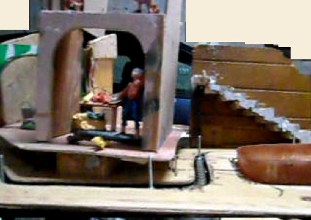

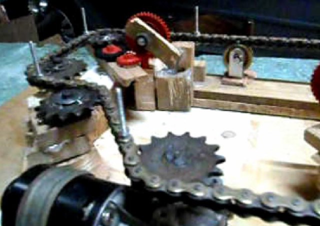

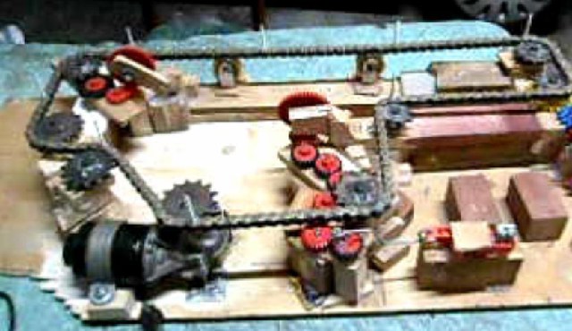

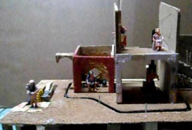

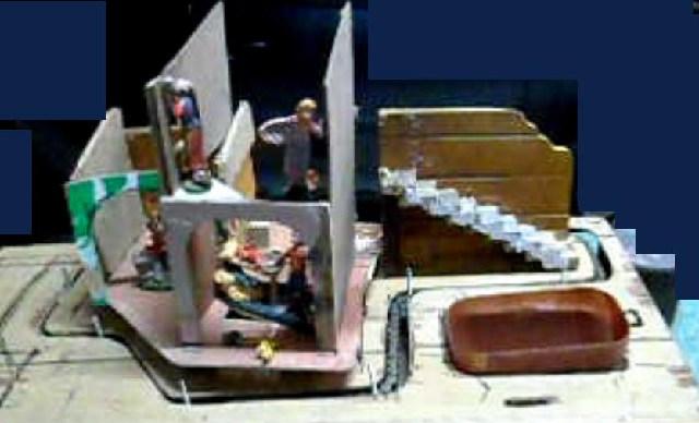

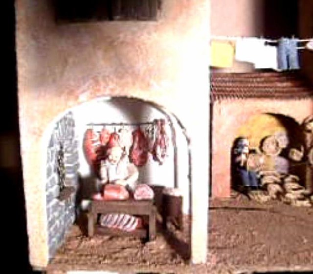

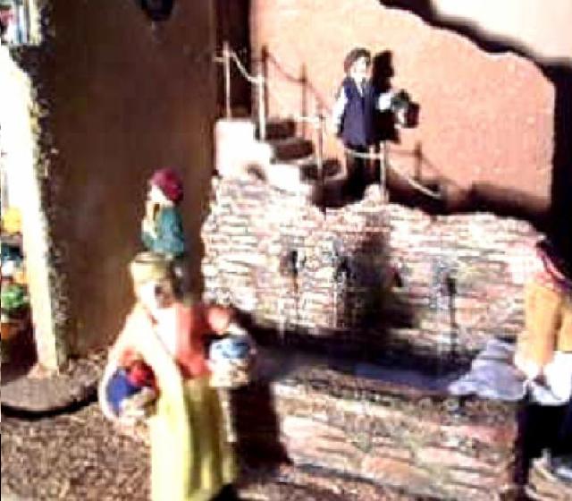

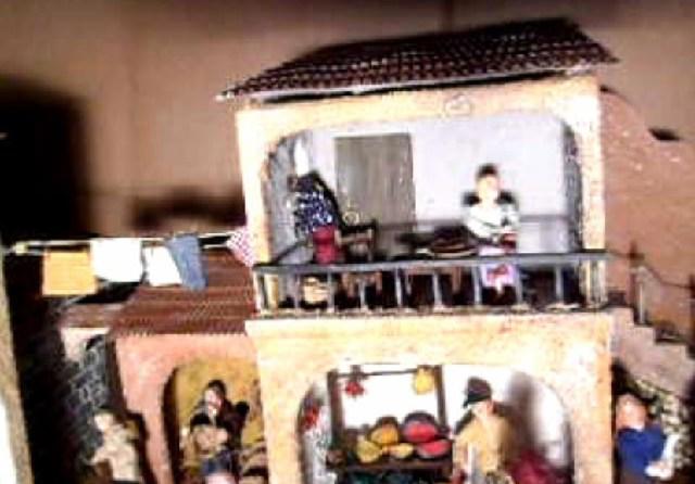

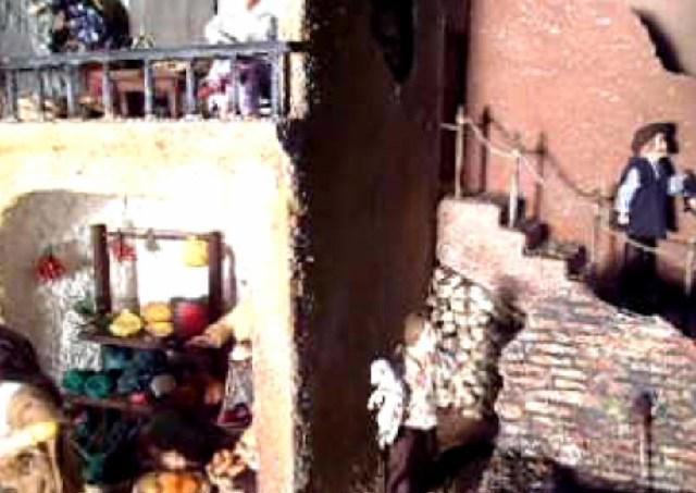

Ecco il mio presepe con il movimento della catena con 19 personaggi in movimento.
E' stato fatto in quest'anno (2012)ho iniziato con il modulo n°01.
Per questo lo chiamo MOD. 1201
A differenza delle altre, ho hatto muovere altri personaggi con movimenti diversi.
Per la foto di cui ho scattato non è venuto bene...... per la illuminazione del presepe lo farò all'ultimo momento.
Per il filmato ora sto cercando di inserire su youreporter più avanti. ok?
Le seguenti foto:

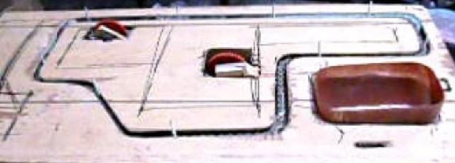

progetto iniziale
63,37 KB
il particolare
54,71 KB
particolare per fruttivendolo
59,66 KB
particolare per macellaio
39,9 KB
altri particolari per il vecchio con la lanterna e per la lavandaia
34,7 KB
55,17 KB

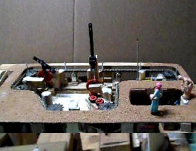

ora il piano terra....
22,52 KB
piano terra con prova...
32,05 KB
53,48 KB
piano terra rifinito con polvere di sughero grattugiato
57,8 KB
particolare di macellaio
37,59 KB

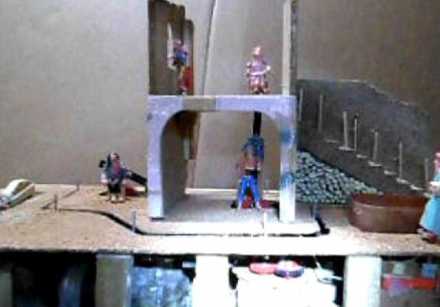

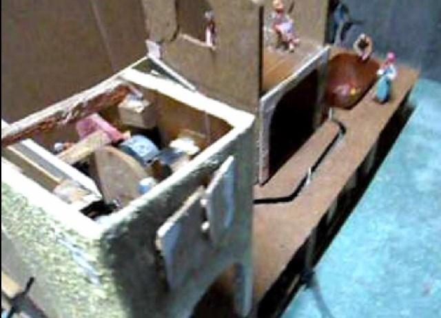

piano terra con scala
30,84 KB

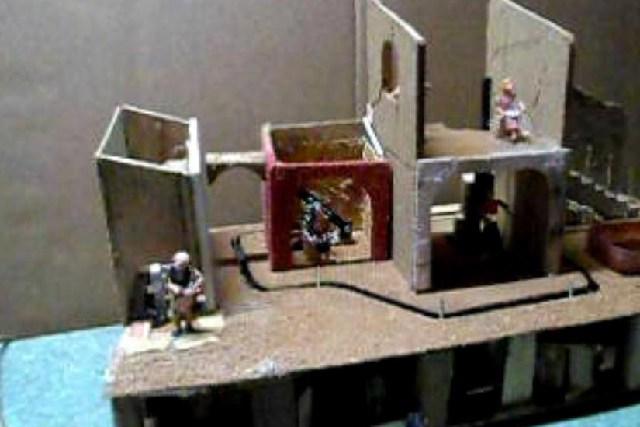

prove generali
52,49 KB
32,51 KB
30,93 KB
31,85 KB
28,15 KB
33,82 KB

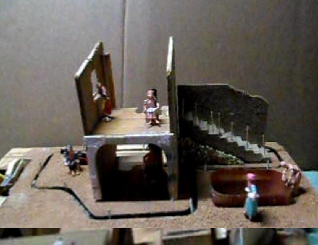

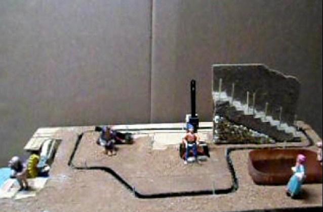

vista dall'alto
39,45 KB

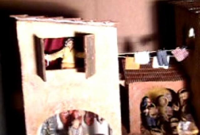

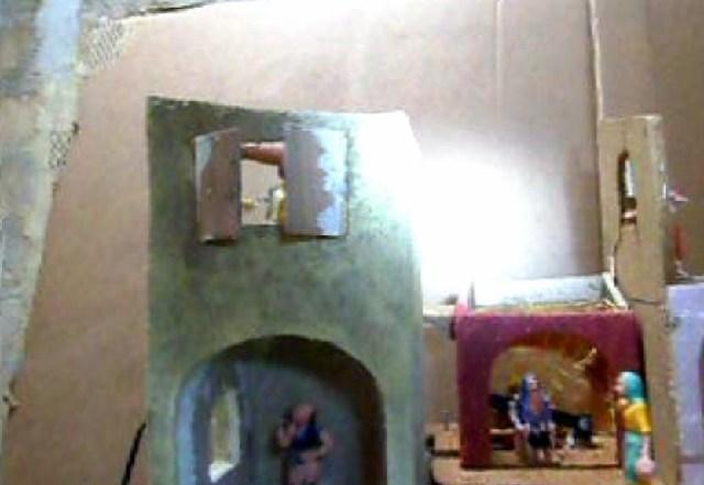

particolare di donna che apre e chiude la finestra
38,92 KB
36,15 KB
35,26 KB

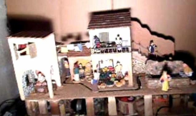

progetto finito(per la luce so di aver esagerato un pò)
34,72 KB

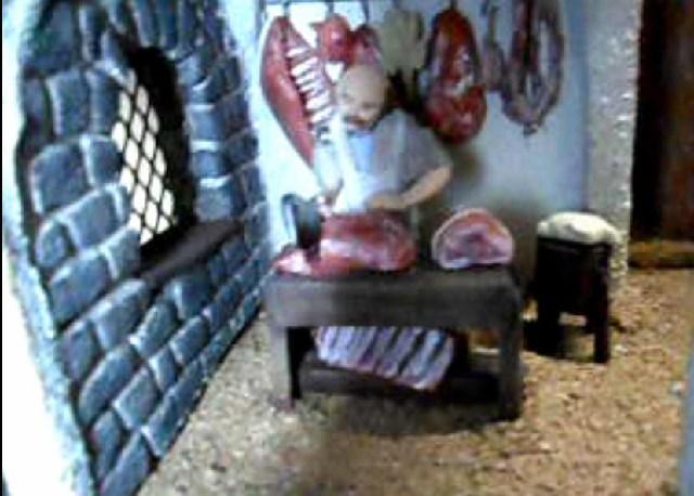

Ecco il macellaio che taglia.....
65,12 KB
42,71 KB

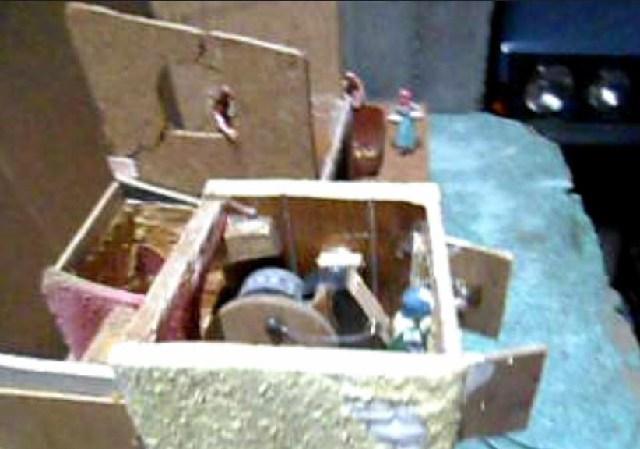

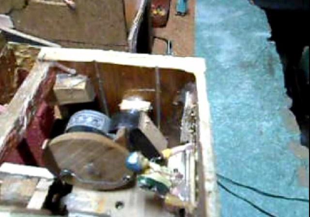

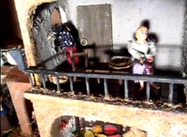

Ecco la donna che apre e chiude la finestra
30,09 KB

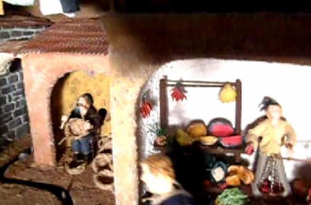

.....poi la donna che infila i peperoncini....
40,46 KB
44,98 KB

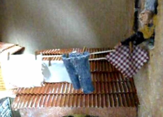

.....la vecchia che tira i panni....
34,28 KB

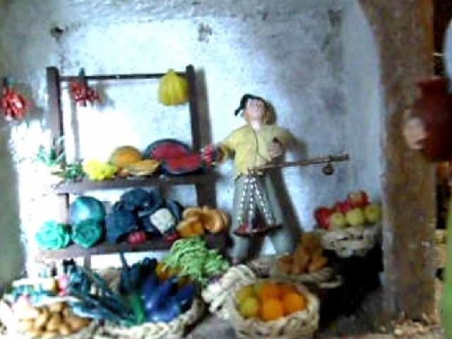

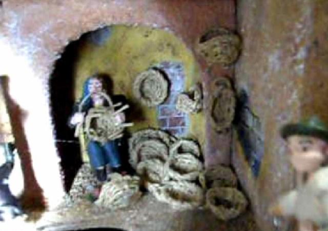

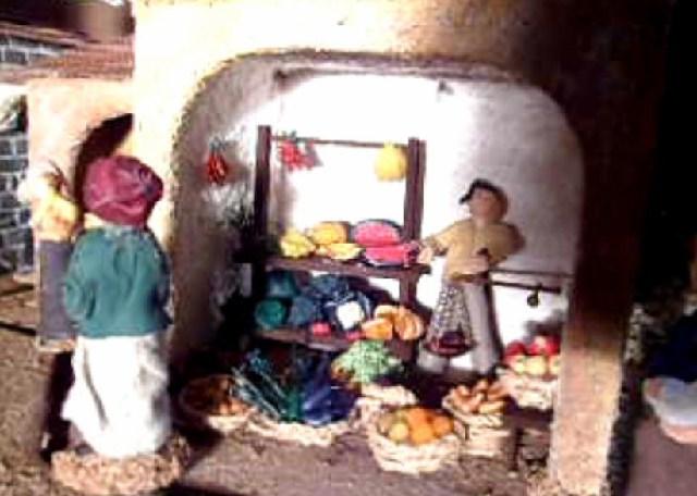

Poi ci sono il cestaio e il fruttivendolo.....
36,1 KB
44,09 KB
36,7 KB
40,78 KB
42,38 KB

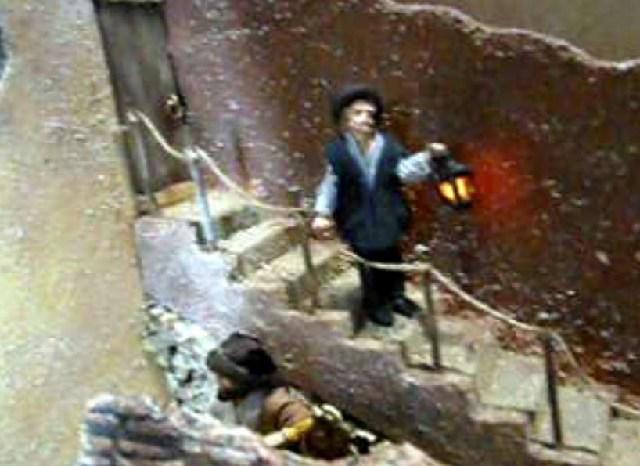

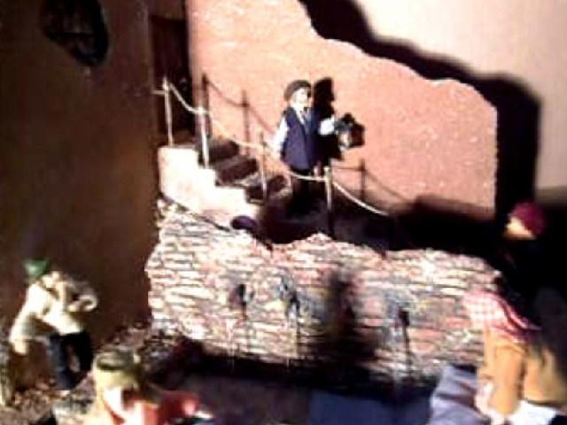

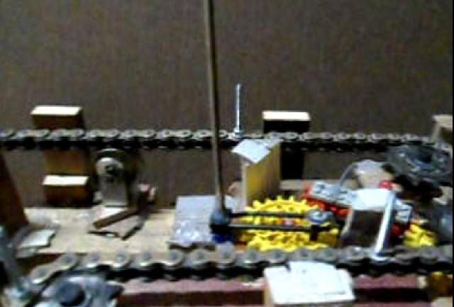

poi c'è il vecchio con la lanterna accesa in movimento....
39,36 KB
40,14 KB

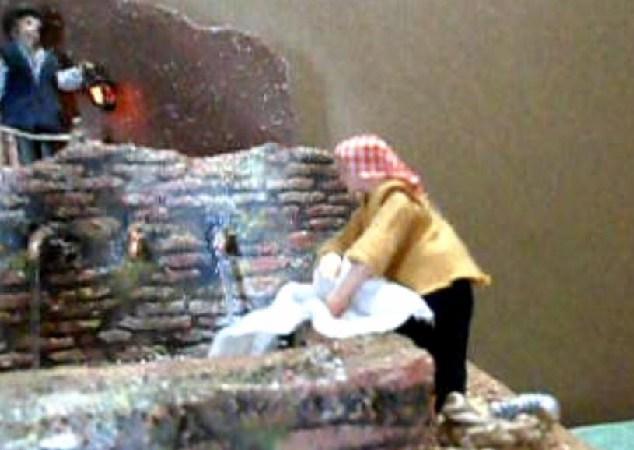

ed infine le lavandaie con la fontana ...
55,59 KB
35,52 KB

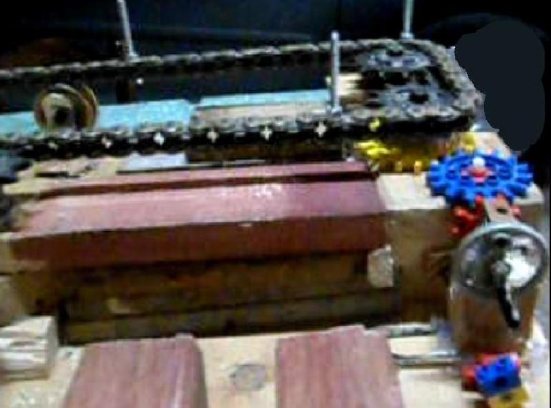

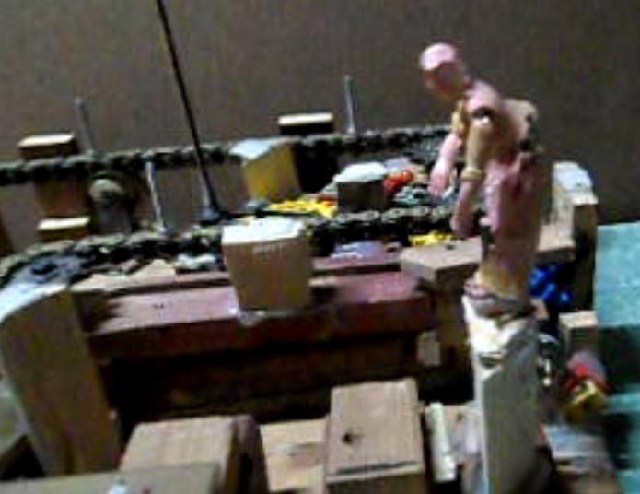

Il tutto è circondato anche da 10 persone che camminano su catena.
ecco il link:
Cosa ne dite?????

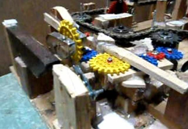

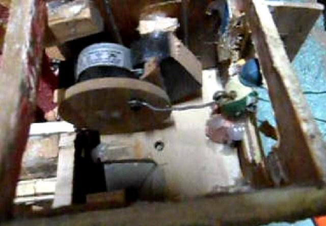

Sinceramente ho utilizzato con il motore per tergicristallo, è poco rumoroso (con alimentazione a 6 volt) se passo oltre i 6 volt e' più rumoroso, va vibrare e va veloce .......

Se io dovessi andare lentamente, i personaggi si muovono troppo lentamente e non parte.... capito?
E proprio per questo ho fatto il possibile per muovere i personaggi.

interesante pero....secondo me tutti corrono troppo veloce,presepe rapresenta tranqulita, serenita e calma,,,qua mi sembrare vedere centro di Milano.....assolutamente devi risolvere questo niuans....
Inserito il - 09 febbraio 2013 : 14:22:24  Mostra Profilo  Visita l'Homepage di Amministratore Invia a Amministratore un Messaggio Privato  Rispondi Quotando
Effettivamente vanno un po di corsa.
Dovresti abbassare di più la tensione di alimentazione del motore.
Oppure, cosa ancora migliore, montare un regolatore di velocità PWM che ti permette di regolare la velocità del motore lasciando inalterata la coppia, quindi la potenza.
http://www.presepioelettronico.it/tecniche/pwm/pwm.htm
Inserito il - 11 febbraio 2013 : 09:08:39  Mostra Profilo Invia a GIALLARO un Messaggio Privato  Rispondi Quotando
per Ilona e Amministratore, è vero che vanno di corsa....perchè era in prova, poi ho provveduto a rallentare facendo abbassare i volt e quindi tutto è andato bene.

ok,per questa volta ti perdoniamo...penso che a bambini piaciuto molto il tuo presepe,picco di movimenti....a me piaciuti due anatri,non capisco come funzionano ,perche non si rimbalzano?,,,,con la calamita??????
Inserito il - 11 febbraio 2013 : 12:00:17  Mostra Profilo Invia a GIALLARO un Messaggio Privato  Rispondi Quotando
le anatre non rimbalzano girano mediante con la calamità.

Ciao sono Roberto ho visto il Tuo movimento con la catena ho provato a crearlo pure io ma mi cade la catena dopo un paio di giri, è successo ancora anche a Te?
Inserito il - 19 settembre 2013 : 19:47:49  Mostra Profilo Invia a GIALLARO un Messaggio Privato  Rispondi Quotando
No, non cade grazie al tendicatena (un rullo con la molla) che ho inserito dopo (visto che nella foto e nel filmato non è presente questo elemento). A volte può creare i problemi, per garantire un buon funzionamento bisogna cercare di sistemare la catena allo stesso livello.
Se hai dei vari dubbi perchè non inserisci le foto così ti potrò dare i suggerimenti.
Un Saluto.

Ciao Giallaro, ti faccio davvero i complimenti. È molto bello ed è un opera di ingegneria meccanica!
Ti vorrei chiedere qualche informazione tipo:
1 dove hai trovato gli ingranaggi? Sia quelli in plastica che in metallo grandi?
2 come li hai posizionati? Mi riferisco se hai usato dei cuscinetti oppure semplicemente li hai messi su dei chiodi
Grazie mille per la tua futura risposta!
753 Messaggi
Inserito il - 23 settembre 2013 : 22:25:30  Mostra Profilo Invia a MyGianos un Messaggio Privato  Rispondi Quotando
Bravo davvero!!!
Inserito il - 24 settembre 2013 : 12:21:17  Mostra Profilo Invia a GIALLARO un Messaggio Privato  Rispondi Quotando
Per Cepi 85: Gli ingranaggi metallici li ho reperiti da un autodemolitore e per quella di plastica li ho trovato su ebay. Entrambi li ho posizionati sulle viti.
