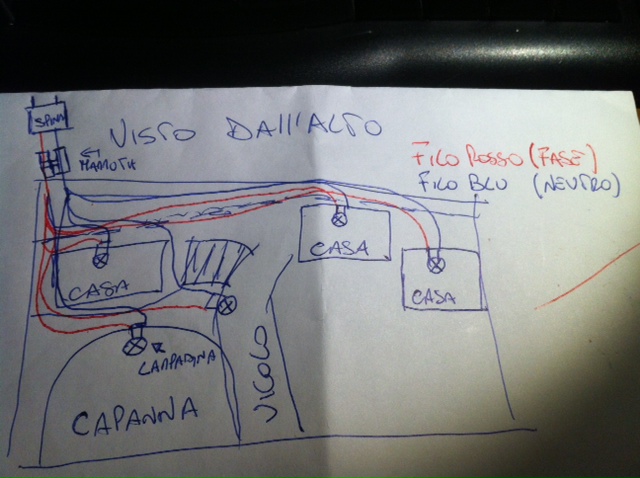

Gennaro78
Città: Sant'Anastasia
186 Messaggi
Inserito il - 27 giugno 2012 : 21:31:58  Mostra Profilo Invia a Gennaro78 un Messaggio Privato  Rispondi Quotando
Allora, pensandoci bene non sapendo la forma che darai al presepe,partiamo dalla base:
Le lampadine hanno due fili, fase e neutro quello che devi fare una volta posizionate nei punti luce, (case, vicoli, capanna) devi portarti
i fili dietro al presepe e poi fare il collegamento, i fili di fase con i fili di fase, i fili di neutro con il neutro, puoi semplificare usando due colori, rosso : Fase / Nero : neutro.
Ti faccio un esempio:
quando avrai unito tutti i fili ( neutri con neutri) e ( Fase con fase) puoi usare del Mammout per i collegamenti :
28,84 KB
ce ne sono di varie dimensioni dipende dalla tensione che devi usare.
Eccoti lo schizzo:
114,03 KB
Spero di esserti stato utile, ciao.
Alka
Prov.: Agrigento
Città: Agrigento
88 Messaggi
Inserito il - 28 giugno 2012 : 01:47:19  Mostra Profilo Invia a Alka un Messaggio Privato  Rispondi Quotando
Messaggio inserito da Gennaro78
28,84 KB
Eccoti lo schizzo:
114,03 KB
Ti ringrazio , pensavo peggio. Quindi una volta portati i fili delle lampadine dietro al presepe, dovrei unire le varie estremità (naturalmente distinguendo fase e neutro), fino a formare, diciamo, 2 fili; dopo li collego al mammout e dell'altra parte dovrò aggiungere una spina. Dimmi se ho detto giusto? Potresti dirmi il nome delle lampadine che usi tu?
Gennaro78
186 Messaggi
Inserito il - 28 giugno 2012 : 13:39:12  Mostra Profilo Invia a Gennaro78 un Messaggio Privato  Rispondi Quotando
Ciao, si è giusto, hai capito come fare, per le lampdadine sono microlampade con attacco E10 3W - 220 Volts. Devi cercarle da un rivenditore di materiale elettrico, ma devi chiedere anche del portalampade, ricordati che se il portalampade sarà in ferro, dovrà essere siloato con del nastro isolante. Ciao e buon lavoro.
Alka
Prov.: Agrigento
Città: Agrigento
88 Messaggi
Inserito il - 28 giugno 2012 : 13:43:13  Mostra Profilo Invia a Alka un Messaggio Privato  Rispondi Quotando
Ti ringrazio moltissimo, sei stato molto esauriente
