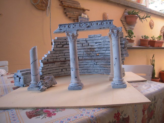

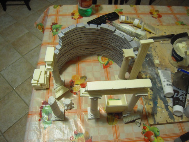

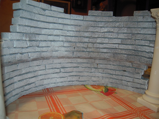

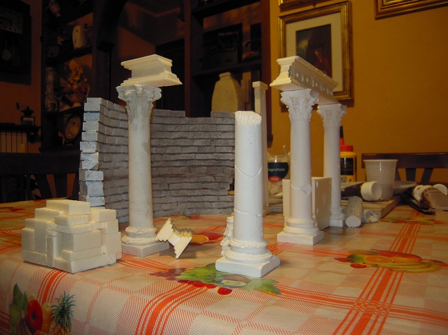

Ho iniziato un nuovo lavoro e non vedevo l'ora...
rudere Tempio all'interno pensavo di inserire la Natività,
voi cosa ne pensate?.
Consigli per la colorazione...non è stato mai il mio forte.
Comunque è ancora in fase di costruzione.
Spero vi piaccia.

Inserito il - 10 maggio 2012 : 01:00:05  Mostra Profilo Invia a lellone un Messaggio Privato  Rispondi Quotando
bellissime le colonne geppetto direi un inizio ottimo

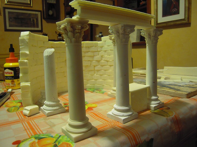

Concordo... molto belle le colonne... sono di gesso? hai usato uno stampo? per la colorazione... beh è decisamente questione di gusto personale, io andrei di grigio a schiarire sempre più fino quasi a diventare un bianco per le colonne, mentre per il muro alternerei pietre grigie (sempre di varie tonalità) e alcune più tendenti alla terra di siena sempre schiarita molto, ma ripeto è gusto personale... ottimo inizio comunque, verrà sicuramente un capolavoro!!!

Ottime le colonne! A dir poco... perfette.
Base, colonna e capitello sono un pezzo unico?
La trave poggiata sulle colonne... non è un po' piccolina?
Per la colorazione sono d'accordo con Carlito... le lascerei quasi bianche... tocca solo invecchiarle un po'! Sanno di nuovo!

L'impostazione mi sembra buona, le colonne sono venute bene, si vede la prima che è in resina e le altre in gesso. Per la trave, se hai deciso di lasciarla a metà creando l'effetto spezzato, ti consiglio di non lasciarla perfetta all'estremità. Cmq bravo

X Carlito - le colonne sono alcune di gesso ed altre in resina colata
realizzate con uno stampo fatto con gomma siliconata.

Si le colonne sono unico pezzo realizzate con uno stampo e per il trave sto procedendo a modificarlo.

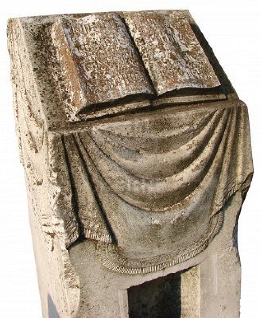

no di solito vado ad occhio...ho preso spunto da questo:
157,36 KB
Inserito il - 10 maggio 2012 : 19:43:03  Mostra Profilo  Visita l'Homepage di fabiowarrior1 Invia a fabiowarrior1 un Messaggio Privato  Rispondi Quotando
segui il progetto che è davvero bello

A mio modestissimo parere è tutto troppo perfetto...essendo un rudere cercherei di "rovinarlo" un po'....(mattoni compresi)

Da cosa sei partito per fare lo stampo?

Bello, mi piace è un idea originale! Ma credo che dovrai per cosi dire rovinare la trave per avvicinarti alla foto da dove hai preso spunto, hai ance pensato come illuminare il tutto?

per lo stampo ho inizialmente usato una colonna da 18cm in resina,
e creando una specie di sarcofago con i mattoncini della lego
dove all'interno ho piazzato per metà in altezza del pongo...la dove ho infilato metà della colonna lasciando l'altra metà libera per la prima colata fino a raggiungere a filo il sarcofago...una volta asciutto dalle 18 alle 20 ore ho tolto il pongo depositato sulla base ed ho eseguito con la seconda colata il risultato e stupefacente.
Comunque il tutto lo trovi su:

Inserito il - 11 maggio 2012 : 19:56:23  Mostra Profilo  Visita l'Homepage di fabiowarrior1 Invia a fabiowarrior1 un Messaggio Privato  Rispondi Quotando
la prima colonna si capisce però che è quella in resina.
secondo me dovresti rifarla. e quella in resina conservarla
anche perchè viene col gesso più vissuta e puoi sempre "scalpellarla " dove necessita.. e fare crepe.......

Di prima botta mi pare che le colonne andranno ad "impallare" ciò che andrà posto dietro.Alla traversa sopra le colonne toglierei i bordini sui lati corti lasciandoli solo sul lato lungo

effettivamente lo spazio preso dalle colonne andrà sicuramente ad impallare il dietro e sto appunto tentando di modificare gli spazi
In merito alla traversa....se ho ben capito mi stai consigliando di togliere le prime due lastre cioè le prime due più corte e dalla parte bassa e dalla parte superiore lasciando il pilastro con la lastra più lunga.

Inserito il - 11 maggio 2012 : 23:06:00  Mostra Profilo Invia a geppetto58 un Messaggio Privato  Rispondi Quotando
Il master è stato messo al sicuro quella che vedi è una riproduzione in resina ne ho fatte solo due causa costi troppi elevati...meglio con il gesso e poi come dici tu posso scolpirla meglio.

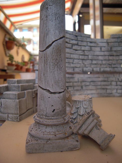

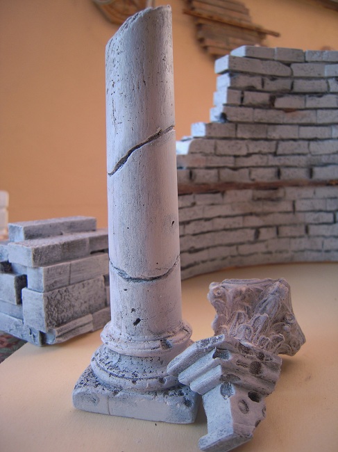

Inserito il - 12 maggio 2012 : 00:09:18  Mostra Profilo Invia a geppetto58 un Messaggio Privato  Rispondi Quotando

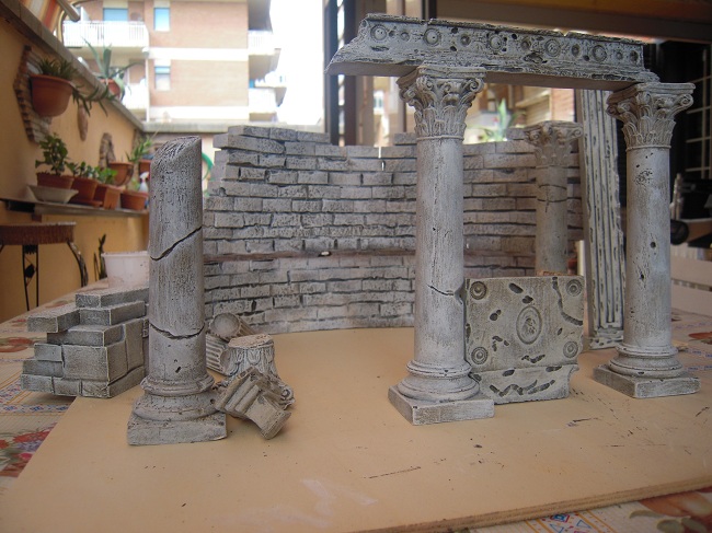

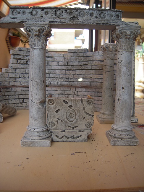

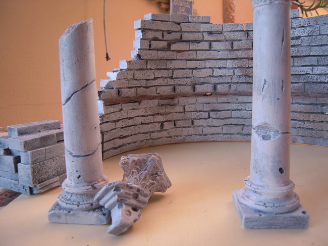

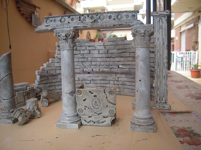

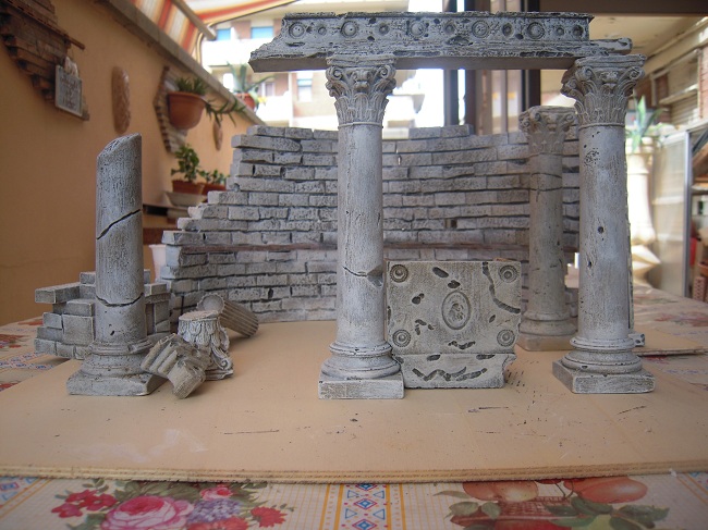

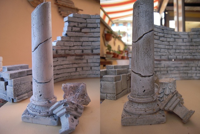

Gennaro ho eseguito prima del tuo post....spero di ever fatto del mio meglio questo per quanto riguarda il muro x le colonne debbo ancora procedere.
Questi i risultati se pensi si possa migliorare sono tutto orecchi.

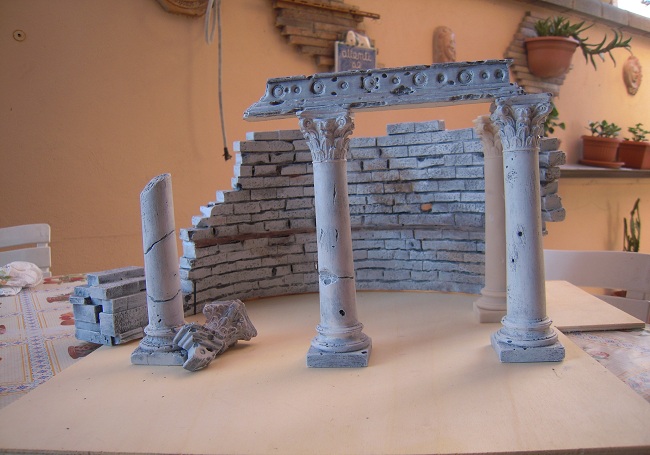

La colorazione........secondo voi come procede .
Scusate ma i miei dubbi sono sempre al primo posto...non sono mai soddisfatto anche se tutto sommato...
122 KB
123,97 KB
106,19 KB
122,22 KB
Inserito il - 12 maggio 2012 : 20:36:09  Mostra Profilo  Visita l'Homepage di fabiowarrior1 Invia a fabiowarrior1 un Messaggio Privato  Rispondi Quotando
per capirci che colorazione vuoi ottenere?
una foto del colore della pietra che vuoi simulare...
geppetto58
Città: Ostia Lido RM
528 Messaggi
Inserito il - 12 maggio 2012 : 20:59:41  Mostra Profilo Invia a geppetto58 un Messaggio Privato  Rispondi Quotando
Del tipo marmo antichizzato o travertino
Marmo antichizzato:
165,54 KB
Travertino antichizzato:
185,02 KB
Inserito il - 12 maggio 2012 : 21:21:52  Mostra Profilo  Visita l'Homepage di fabiowarrior1 Invia a fabiowarrior1 un Messaggio Privato  Rispondi Quotando
terra ombra + ocra gialla + bianco
oterra ombra piu terra siena bruciata + bianco
terra ombra + blu + bianco e poi sulle schiarite elimini la terra ombra man mano
su alcune sfumature aggiungici un pochino di verde...
la predominanza deve essere semre il colore definitivo che vuoi dare alle varie pietre.....
poi dai colpi luce
se ti viene molto chiaro prendi acqua sporca di nero + giallo ocra(tende al verdastro e fai delle velature con acqua sporca
poi puoi prendere della terra secca la metti in un panno di cotone o lino... e sbatti sulle pietre per sporcare..... puoi anche aggiungerci della cenere assieme alla terra.....
è difficile da spiegare provaci...
su una basetta di pietre e fai tanti campioncini
Modificato da - fabiowarrior1 in data 12 maggio 2012 21:26:32
geppetto58
528 Messaggi
Inserito il - 12 maggio 2012 : 23:24:24  Mostra Profilo Invia a geppetto58 un Messaggio Privato  Rispondi Quotando
poi dai colpi luce
Proverò sicuramente
una cosa vorrei chiarire:
come prima mano di fondo terra d'ombra a tutto l'oggetto...fin qui ok
mentre il giallo ocra la debbo passare a mano piena o sfumata?
per il bianco ok a sfumare con pennello asciutto.
Modificato da - geppetto58 in data 12 maggio 2012 23:47:32
Inserito il - 13 maggio 2012 : 02:47:53  Mostra Profilo  Visita l'Homepage di fabiowarrior1 Invia a fabiowarrior1 un Messaggio Privato  Rispondi Quotando
il fondo normalmente può andar bene il terra ombra......
ma se vuoi puoi dare fondi differenti in base a ciò che devi colorare......
e il fondo lo scegli in base al colore definitivo......
il giallo ocra lo misceli con il bianco per dare le ultime sfumature.....
mi vien difficile spiegare la tecnica..... purtroppo a scriverla non sono tanto capace.....
122 KB
123,97 KB
106,19 KB
122,22 KB
per me stai andando bene Vincenzo ,
Franco.

Inserito il - 13 maggio 2012 : 19:38:24  Mostra Profilo Invia a geppetto58 un Messaggio Privato  Rispondi Quotando
Grazie ai vs suggerimenti ed in particolar modo a Fabio....
questo il risultato.
Prima e Dopo
129,36 KB

Inserito il - 15 maggio 2012 : 18:25:25  Mostra Profilo Invia a geppetto58 un Messaggio Privato  Rispondi Quotando
Grazie Uomonero per il tuo apprezzamento.
Nell'attesa di finirlo aggiungo ulteriori foto.
Spero di aver eseguito alla perfezione i vs suggerimenti.
127,77 KB
152,26 KB
137,42 KB
132,82 KB
136,97 KB

bello geppetto bel lavoro mi piace certo che le modifiche che hai fatto
hanno migliorato di gran lunga il progetto.
Mi piace ora non resta che dare un po di verde.
