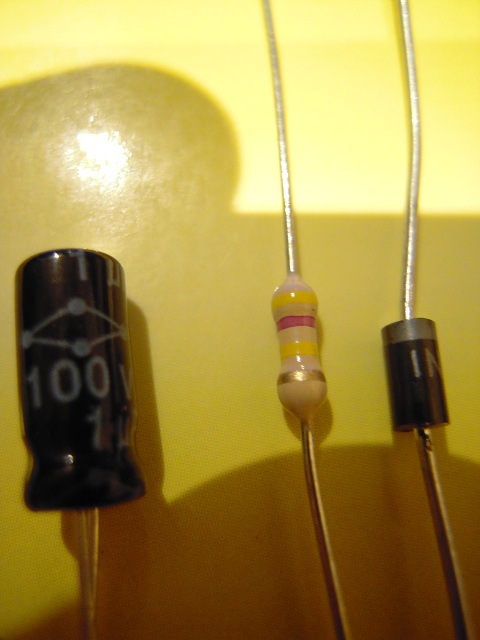

Considerando di avere alcuni componenti come da foto (spero si riescono a decifrare) volevo creare alcune luci oscillanti
e mi domandavo che tipo di mini lampada debbo inserire o perlomeno sapere che tipo di resistenza deve avere la lampada?
Se la foto e poco leggibile fatelo sapere che provvederò.
Grazie aspetto ansioso risposte in merito
Consideriamo che il tutto dovrebbe essere alimentato a 220v

Considerato che il condensatore è a 100 v
spero che il diodo sia un 1N4007 devi usare una lampada al neon
da segnalazione con tensione di intervento non superiore a 72 v
avrai un lampeggiatore a circa 1/2 secondo
appena posso ti mando lo schema.
Avvertenze
i fili sia in ingresso che in uscita saranno connessi alla rete quindi tutte le precauzioni del caso
io metterei un fusibile ( 50 mA 250 V )
Ciao Riccardo

Inserito il - 29 marzo 2012 : 18:44:47  Mostra Profilo Invia a geppetto58 un Messaggio Privato  Rispondi Quotando
Ragazzi che dire sicuramente avevate ragione,ho usato i componenti come da foto e la resistenza non ha resistito a fatto il botto,lasciandomi a bocca aperta.
Comunque non me la sono presa più di tanto anzi tutt'altro mi ha dato uno spunto in più per migliorare e usando i componenti giusti ho realizzato l'effetto che cercavo,usando una mini lampada al neon da 120 v stabilizzatore da 63 V stesso diodo ed una resistenza da 150 Kohms l'effetto è garantito.
Ora vorrei seguire il consiglio di Giacomo usando tensioni più basse ed a questo punto vi chiedo quali sono i componenti da usare.
Riccardo hai qualche schema facile facile da propormi?
Grazie vincenzo
