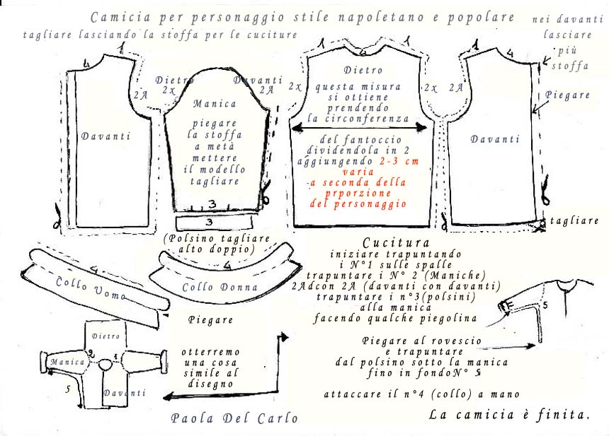

Inizio questo post sapendo che per ora posterò solo la camicia La cucitura in questo modo è più rapida e confortevole specie per i personaggi piccoli la vestizione, da tempo l'avevo promessa agli amici. La camicia differenze sostanziali da uomo alla donna sono abbottonatura contraria l'uno dell'altro che nella donna si farà un camicia più ampia sia nel dosso che nelle maniche e il collo è sciallato.

buona camicia a tutti.

è da parecchio tempo che avevo intenzione di inserire questo post e quando ho visto la richiesta del pulcinella ho detto ma si intanto metto la camicia che è pronta da un po'. aspettavo di avere il tempo di fare altri modellini promessi anche ad hadamo .....i pantaloni, una tunica, una gonna, ecc. ma purtroppo il tempo è tiranno e non sono riuscita a mettere in pratica il proposito, quindi per ora ho inserito la camicia poi se avrete pazienza metterò altri cartamodelli e le indicazioni per cucire.
la camicia in questione potrebbe essere quella del nonno

salvatorecaputo devi stampare l'immagine e seguire le istruzioni cioè per stabilire la misura che ti servirà per prima cosa devi misurare il torace del tuo fantoccio, aggiungere qualche cm (nel tuo caso almeno 4)e dividere per 2 questa sarà la misura del torace del dietro. con questa misura ti fai la fotocopia ingrandita per il tuo personaggio controlla anche la misura della lunghezza della camicia e delle maniche fai una prova taglia in stoffa vecchia o scotex per vedere che le misure tornino bene. considera che ho fatto il modello disegnandolo a mano libera... ci possono essere delle imperfezioni.
