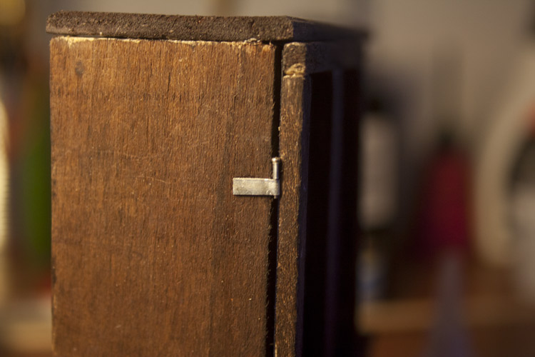

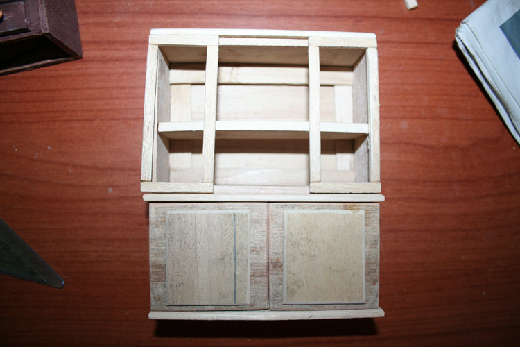

ho realizzato questa cristalliera qualcuno può darmi consigli su come realizzare dei cardini così piccoli?

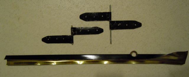

Puoi fare dei piccoli fori da 0,5 mm o da 1mm sopra il piano o sulla testata e passi un pezzetto di ferro fino a raggiungere lo sportello,
oppure con del lamierino, lo pieghi quel tanto per poter infilarci un perno....ti allego foto è più semplice farlo che descriverlo.
104,63 KB
134,31 KB
spero di esserti stato d'aiuto e se hai dei dubbi non esitare.
Ciao Vincenzo

Dovresti provare con il rame prendi un filo di rame di 1,5mm o anche 2mm batti con un martello per appiattire fino alla misura che ti interessa...per il perno usa un filo di ferro da 1 mm o poco più o magari lo stesso filo di rame che usi per le cerniere.
geppetto58
Città: Ostia Lido RM
528 Messaggi
Inserito il - 05 marzo 2012 : 19:43:26  Mostra Profilo Invia a geppetto58 un Messaggio Privato  Rispondi Quotando
Messaggio inserito da kiascian
come non detto la lattina è poco resistente
Considera che su una delle due cerniere che hai creato devi inserire un perno e saldarlo a stagno.(in modo tale da farlo diventare maschio)

grazie geppetto volevo mostrarti cosa ho combinato con del filo passato alla raffinatrice e uno spillo

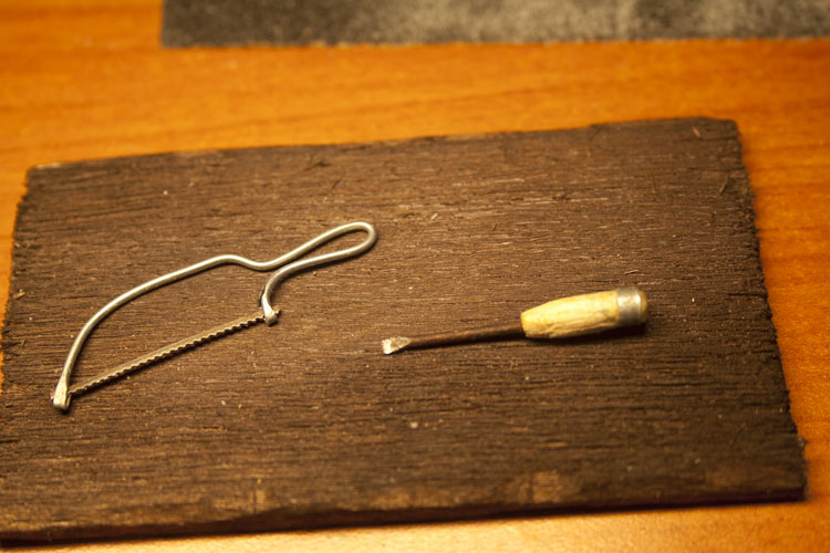

grazie geppetto! per il trapanino mi sto attrezzando e per i chiodini ho fatto un giro su internet,sinceramente non ci avevo pensato.. volevo mostrarti i miei attrezzi seghetto e scalpello adesso mi sto mangiando la testa su come fare la lima

wow, molto belli gli attrezzi... posso chiederti come li hai realizzati?
kiascian
Città: casarano
296 Messaggi
Inserito il - 19 marzo 2012 : 17:12:22  Mostra Profilo Invia a kiascian un Messaggio Privato  Rispondi Quotando
una lama da traforo e filo di ferro battuto all estramità niente di chè ..è più facile a dirsi che a farsi...
Inserito il - 19 marzo 2012 : 18:10:46  Mostra Profilo Invia a carlito un Messaggio Privato  Rispondi Quotando
ok grazie mille!
