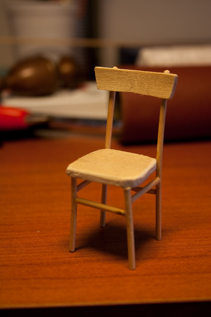

se qualcuno ha un tutorial per realizzare sedie in modo più realistico o comunque consigli su come farle tutte uguali

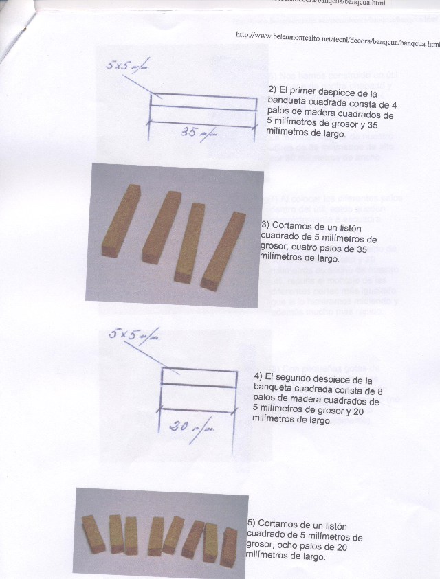

ciao Kiascian,tempo fa ho scaricato da un sito spagnolo un tutorial sulla realizzazione delle sedie,purtroppo non ricordo il link del sito internet,se non hai fretta posso vedere di postare il tutorial ciao valter

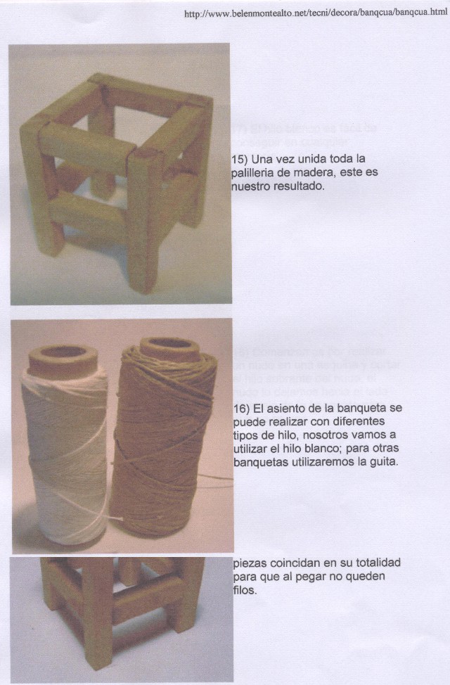

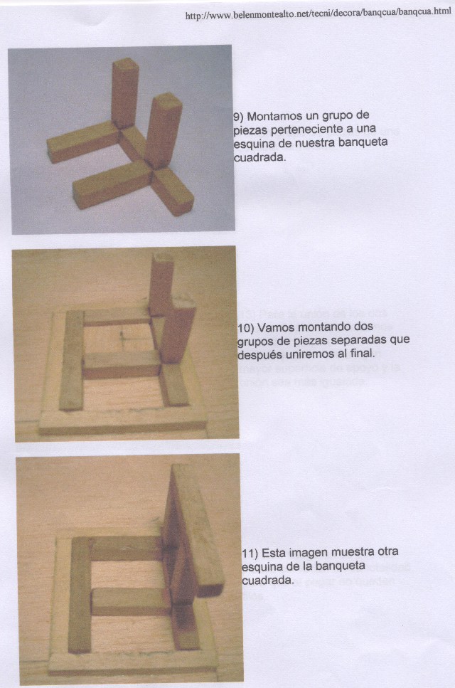

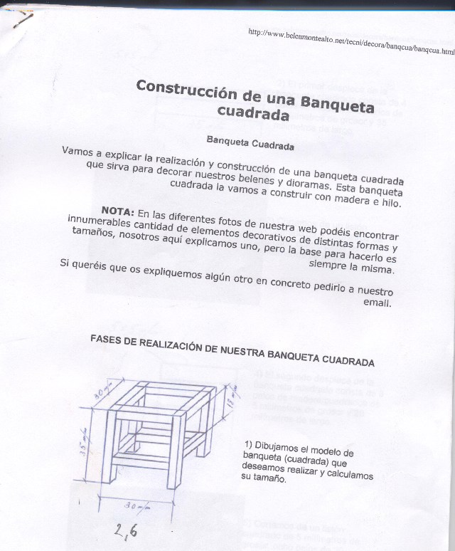

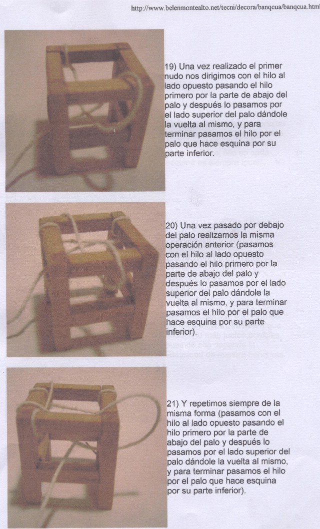

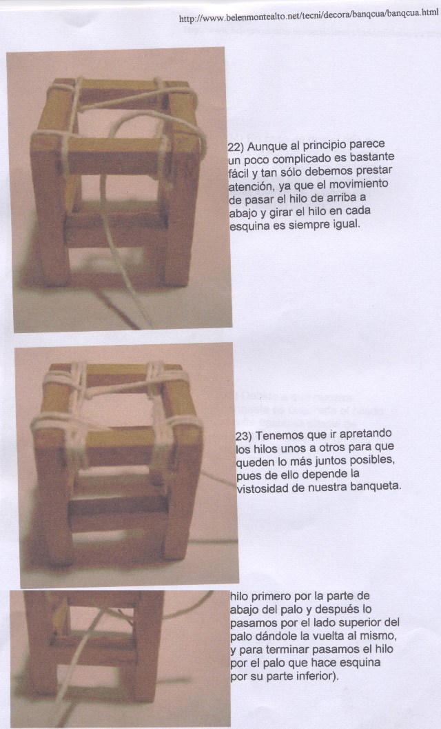

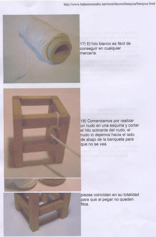

ciao kiascian,ti posto le immagini del tutorial,purtroppo mi sono accorto che il tutorial in questione riguarda la realizzazione di uno sgabello,ma puo' darti comunque l'idea di come realizzare una sedia,altra nota dolente il testo in spagnolo comunque spero possa servirti ciao valter

ci sono grazie mille .. costruirò una dima per piegare i listelli

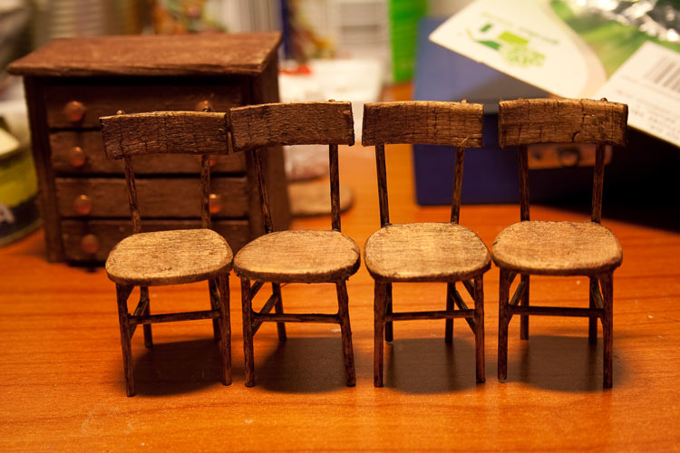

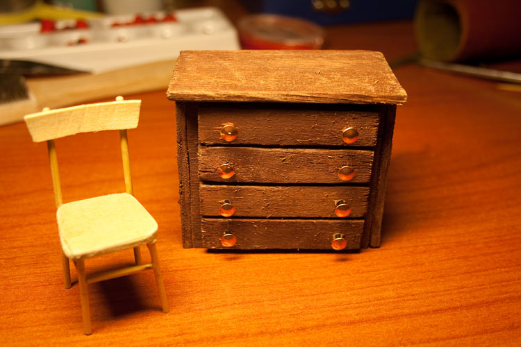

cosa mi è uscito peggio secondo voi?
78,06 KB
Inserito il - 08 febbraio 2012 : 18:51:27  Mostra Profilo Invia a carlito un Messaggio Privato  Rispondi Quotando
secondo me sono molto carini, ben fatti... potresti forse invecchiare un po' più la sedia, scurendola un po' e forse i pomelli dei cassetti sono un po' grandi...

I pomelli sono anche troppo belli forse è meglio se li fai con il legno cosi li puoi invecchiare.

si c ho pensato Renzo ma farli tondi e così piccoli.... come???
