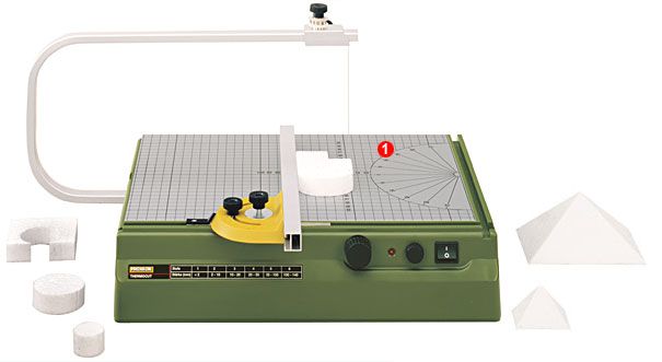

Ciao Geppetto58 avrei da farti una domanda. Come fai a fare la ruota tirata dall'asinello in modo cosi' perfetto? Anche io ho la taglierina a banco ma non rieso a capire come farla.Mi spieghi e' fatta con il polistirene vero? Grazie
Ciao Federico, con la taglierina ho provato ma se non hai esperienza e mano ferma ti assicuro che non č facile....il lampo mi č venuto nel vedere la mia dolce nipotina (19 mesi) giocare con le sue tazzine da te, si era appropiata un pezzo di polistirene e con la tazzina tentava (aveva sicuramente intuito la sua morbidezza)di infilarla dentro...sinceramente non capivo cosa volesse fare ma per me č stata un flashata....e questo č il metodo migliore per poter tagliare il polistirene a mo di cerchio: Puoi farlo semplicemente con un barattolo di quelli per i pelati tagliato con un frullino...basta poggiare il barattolo tagliato e girare in un unico senso..quando sei giunto alla fine del taglio fai attenzione a non farti male . per il diametro io ho usato un 6cm. Allego alcune foto tanto x renderti l'idea. Immagine:

 65,67 KB Una volta tirato fuori il cerchio devi sicuramente carteggiarlo con carta fine. Ciao Vincenzo
ciao vincenzo, non so se gia ti hanno fatto questa domanda, quindi perdonami se mi ripeto, che attrezzo č quello che si vede in foto??? e a cosa serve???  ciao.. |

X m@x....
1)Se ti riferisci a questa:Immagine:
 20,48 KB
e una taglierina per il taglio del polistirolo o polistirene x tagli di precisione.
