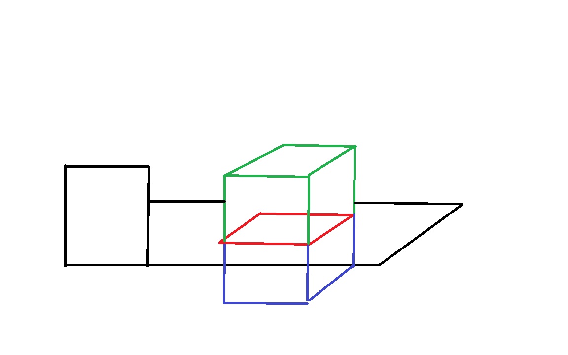

Cari amici del forum, il quesito di oggi che vi pongo riguarda un presepe con cambio di scena. Allora, se non riuscite a capire l'immagine mi scuso...
42,29 KB
La parte verde indica la scena che durerà metà del ciclo giornaliero (dall'alba al tramonto) invece la parte blu (notte). La domanda è: che meccanismo devo usare per fare il cambio come nell'immagine? Mi spiego meglio, fate finta che ci sia un cubo verde e uno blu, e che durante il tramonto il cubo blu venga a sostituire quello verde...capito??
42,29 KB
grazieeee
Proprio una decina di gioni fà a Città di Castello ho visto un presepe con cambio scena, prima scena Maria con le doglie, si chiudeva il portone e alla riapertura Maria aveva partorito - le due scene si spostavano in senso orizzontale penso sia più facile nella realizzazione

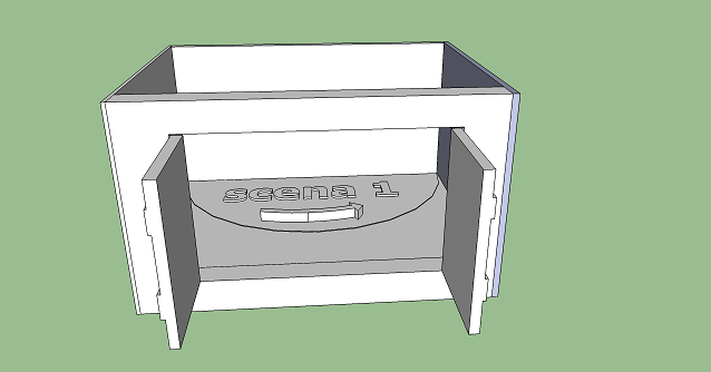

allora rieccomi qui vediamo se riesco a farmi capire meglio,premetto che il sistema a scorrimento permette di lavorare piu di fino,d'altra parte come ha spiegato cap.harlock ha bisogno di meccanismi non indifferenti fatti anche con elementi non sempre facilmente reperibili x tutti. il sistema che ho esposto io invece è realizzabile con pochissima spesa,magari è un po limitante per quanto riguarda l'arredo della scena ma comunque sempre di piacevole effetto ma soprattutto facile da fare e si puo usare anche in presepi molto piccoli, basta ridurre il meccanismo.
vediamo allora come procedere:
fig 1
33,33 KB
l'immagine credo sia facilmente intuibile,si tratta di un disco che viene fatto ruotare a tempo debito su se stesso,è diviso in due semicerchi divisi da un pannello verticale.
su ogni semicerchio viene allestita una scena diversa.

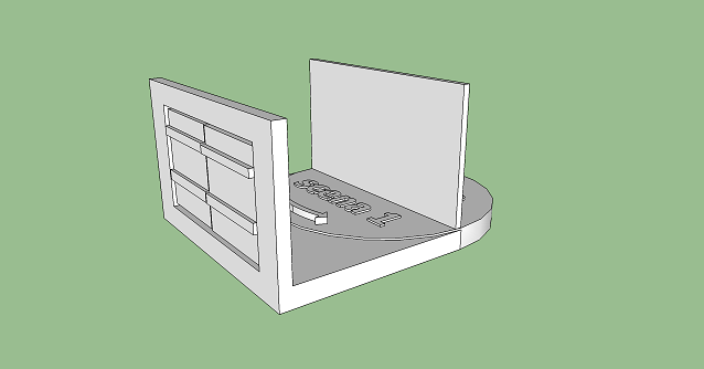

fig 2
35,69 KB
sul davanti viene costruita una porta sempre azionata a tempo debito,come mostra la prossima figura.

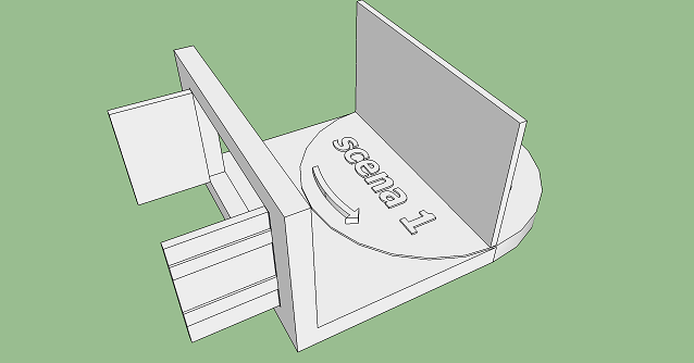

fig 3
50,46 KB
viene poi finita la "camera" con le pareti laterali,

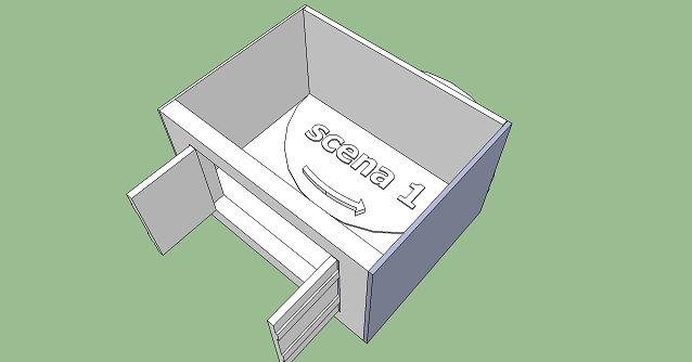

fig 4
47,25 KB
come si può vedere, c'e sempre una scena visibile all'interno della camera e una scena nascosta nel di dietro.

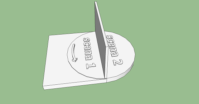

fig 5
47,22 KB
a questo punto la visuale che il pubblico ha è capibile dalla prossima figura .

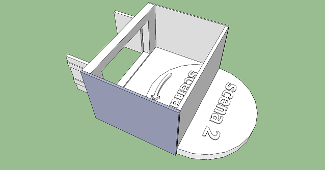

fig 6
39,49 KB
praticamente la sequenza che viene fatta vedere ai visitatori è questa:
porta aperta e scena 1 visibile, poi si chiudono le porte e mentre sono chiuse il disco con le due scene fa mezzo giro su se stesso portando la scena che prima era visibile sul dietro e portando davanti la scena 2.a questo punto le porte si riaprono e il visitatore si trova di fronte ad una scena diversa da quella che aveva visto prima,e così via.si possono così fare delle situazioni diverse per esempio x il giorno e la notte,io ne ho fatte due nel presepe della parrocchia,una classicissima che è quella di un pollaio nel quale la notte ci sono tutte le galline appollaiate sui trespoli,mentre di giorno no ed un'altra dove c'è una camera da letto in cui di giorno c'è una mamma che spinge il suo bambino su un cavallo a dondolo(naturalmente il cavallo dondola realmente),mentre la notte sono sotto le coperte che dormono.appena faccio qualche ripresa della scena la posterò.spero di essere stato più chiaro questa volta comunque l'importante è provare poi le idee vengono da sole.

ora è tutto chiarissimo, sembra molto interessante questo tuo sistema, molto più semplice da realizzare rispetto "all'ascensore" o ad uno spostamento in orizzontale delle scene...complimenti!

leggo ora, molto ingegnoso, una domanda mi sorge
come fai a coordinare la porta ed il piatto porta scena, o più precisamente il piatto che deve rimanere in mostra qualche secondo se non un minuto, come fai per fargli fare lo scatto di mezzo giro mentre la porta è chiusa.
si usano più motori?

naturalmente ci sono 2 motorini,uno che aziona la porta e uno che fa girare il disco con le scene,non capisco perche dici che il disco deve mostrare la scena x qualche secondo,secondo me non è bello se la successione delle scene è troppo veloce,e cambia di continuo, io consiglio di fare una scena per il giorno e una scena x la notte, poi ognuno può naturalmente fare come ritiene più opportuno
