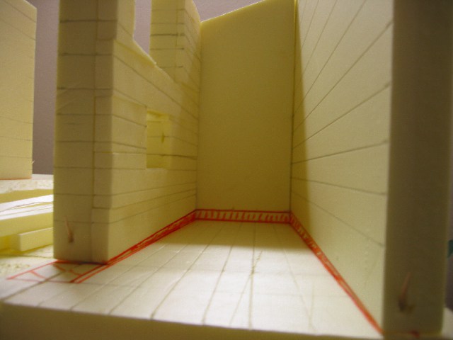

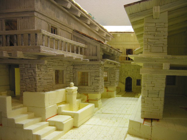

Come di consueto voglio proporvi il passo-passo sulla realizzazione della scena "Nativita' nel borgo" il diorama 2011 da me realizzato per Natale,il materiale da me usato per la sua realizzazione e' il porex(polistirene),per porte e finestre ho usato listelli di balsa.Si parte dalla fase di progettazione, immagini scaricate da internet possono sempre essere fonte di ispirazione.In questo caso ho voluto prendere la scena del presepio aperto da me realizzato alcuni mesi fa e trasportarla nella versione diorama,naturalmente potete notare che alcuni particolari sono cambiati come il tipo di muratura ecc.Andiamo ad iniziare con la carellata di immagini che spero possano essere d'aiuto per chi come me ha questa grande passione.................

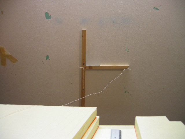

Questo diorama e' stato realizzato con la tecnica della prospettiva,quindi mano al nostro spago che andra' fissato ad un listello di legno posizionato sulla parete,calcoliamo l'altezza del piano del presepio piu' l'altezza delle statuine di primo piano ed andiamo a riportare il tutto sul listello di legno,fissiamo lo spago ad un chiodino ed avremo il nostro punto di fuga (vi ricordo che la base del presepio andra' posizionata il doppio della sua profondita' dalla parete (es. profondita'60cm posizionare la base a 120cm).Nel mio caso ho voluto applicare una prospettiva laterale invece di quella centrale quindi lo spago da me usato per la sua applicazione e' stato spostato di circa 15cm dal centro del listello.Applicare questo tipo di prospettiva rende la scena meno piatta e devo dire che i risultati sono soddisfacenti.................
47,4 KB

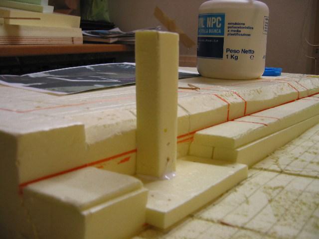

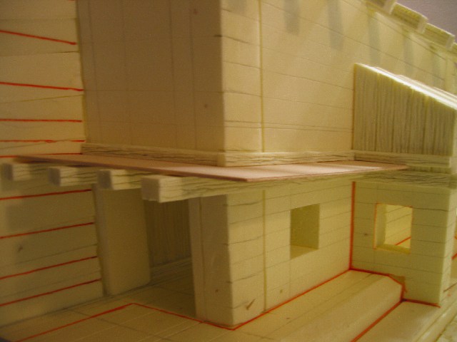

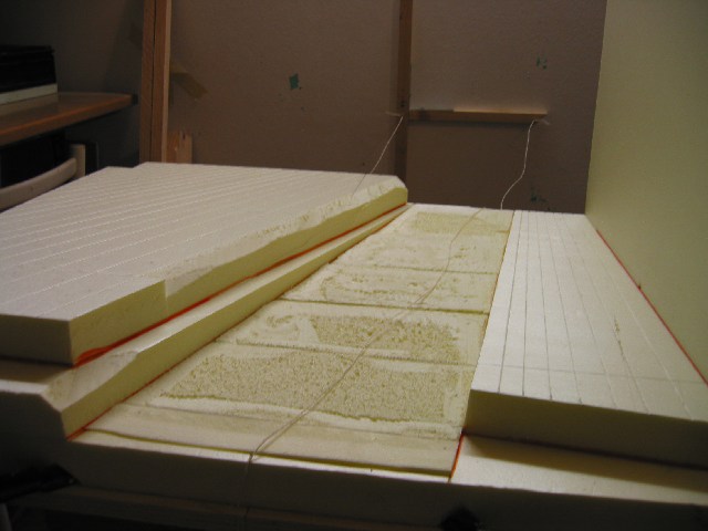

Ho voluto posizionare gli edifici su due piani diversi,cosi' con l'aiuto di lastre in porex vengono creati due piani di diversa altezza,una volta incollati alla base possiamo cominciare a tracciare le linee prospettiche che ci serviranno per il posizionamento dei nostri edifici,nelle prossime immagini potete vedere l'incollaggio delle lastre e la tracciatura delle linee prospettiche.................
45,43 KB
43,51 KB

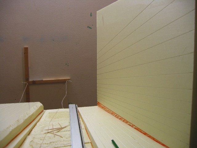

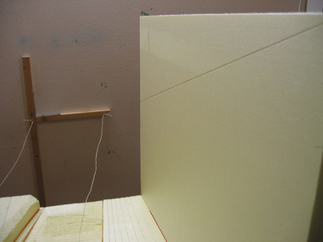

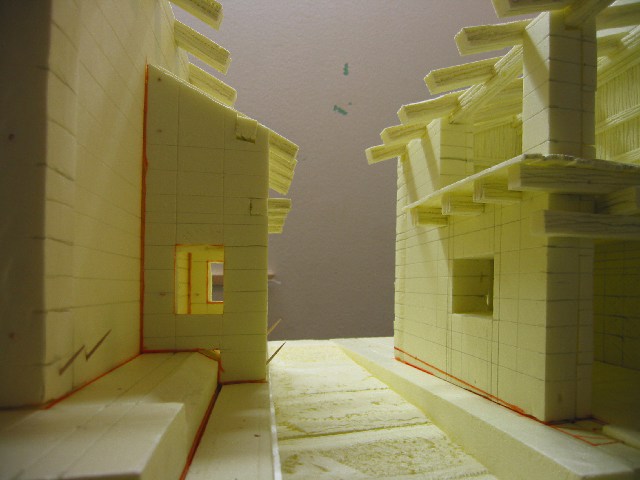

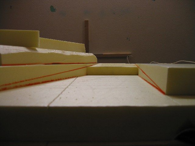

Anche il vicolo previsto al centro della scena sara' soggetto alla prospettiva quindi tracciamo anche in questo caso le nostre linee ed andiamo a livellare il tutto con il porex..........
34,8 KB
46,86 KB

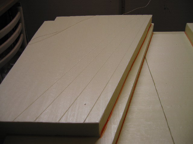

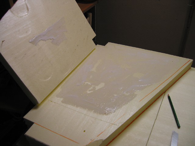

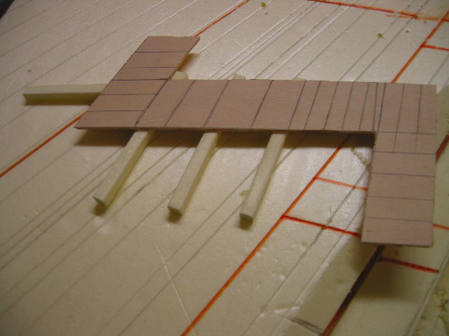

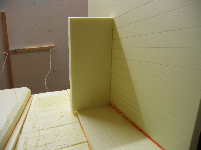

Posizioniamo le lastre di porex che ci serviranno per creare il primo edificio,tracciamo anche in questo caso le linee prospettiche di riferimento........
42,51 KB
34,99 KB
39,56 KB
46,66 KB
49,01 KB
57,2 KB
46,75 KB

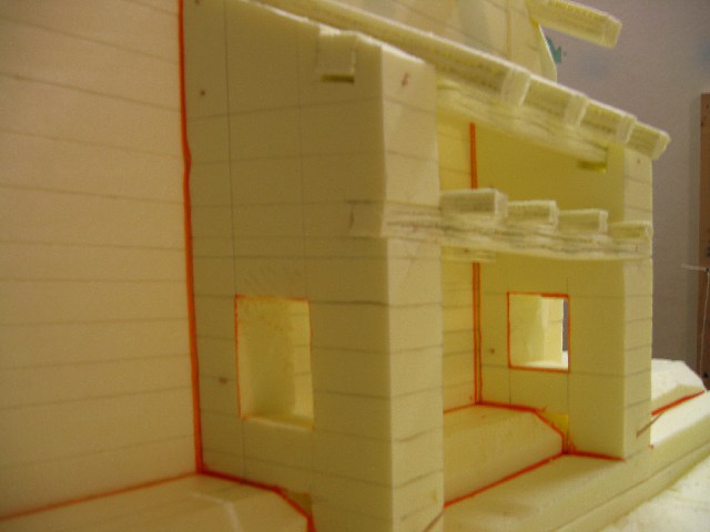

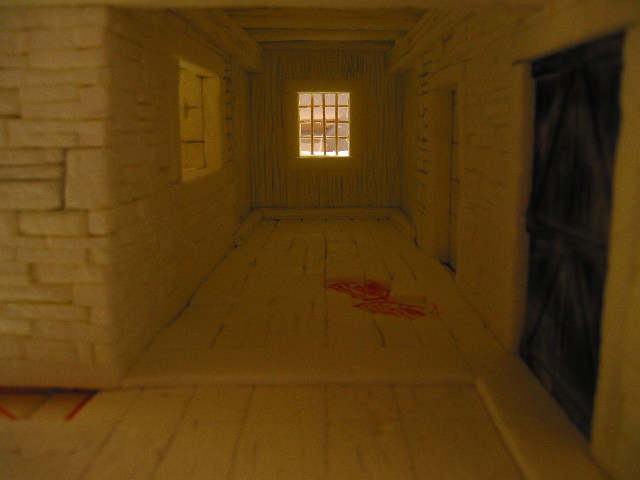

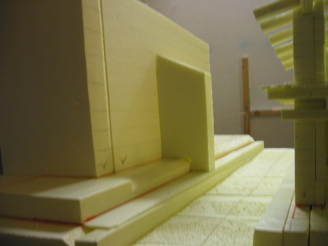

L'edificio che vogliamo creare e' un fienile quindi aiutandoci con le linee tracciate in precedenza tagliamo un pezzo di porex per creare due colonne,nella parte sottostante e' prevista una finestrella,anche qui il taglio dovra' seguire la prospettiva........
48,13 KB

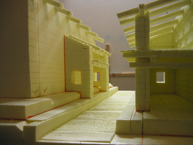

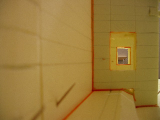

Potete notare che anche all'interno della stalla il terreno dovra' seguire la prospettiva e andra' livellato con il porex.................
38,96 KB
36,79 KB

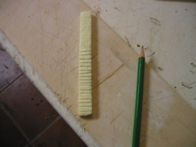

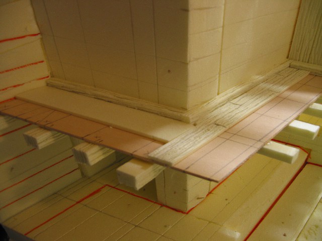

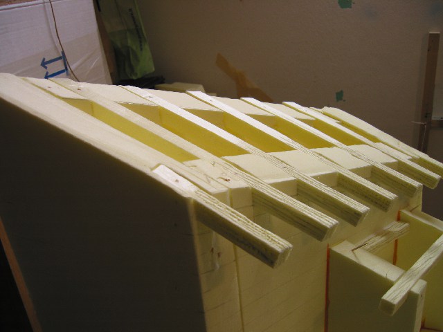

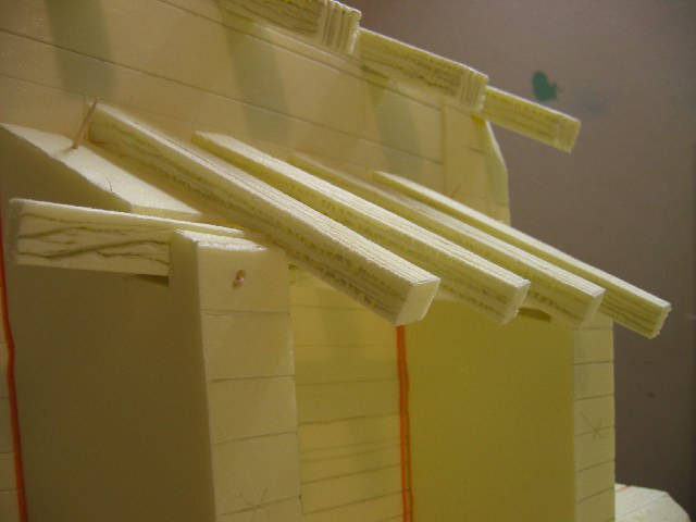

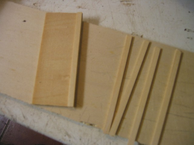

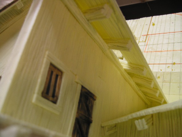

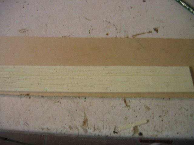

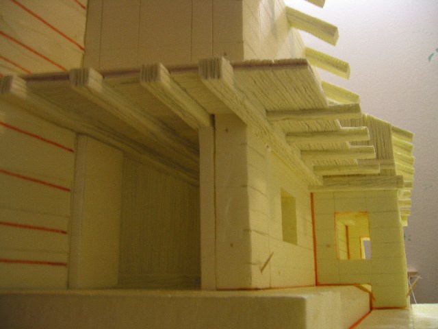

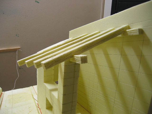

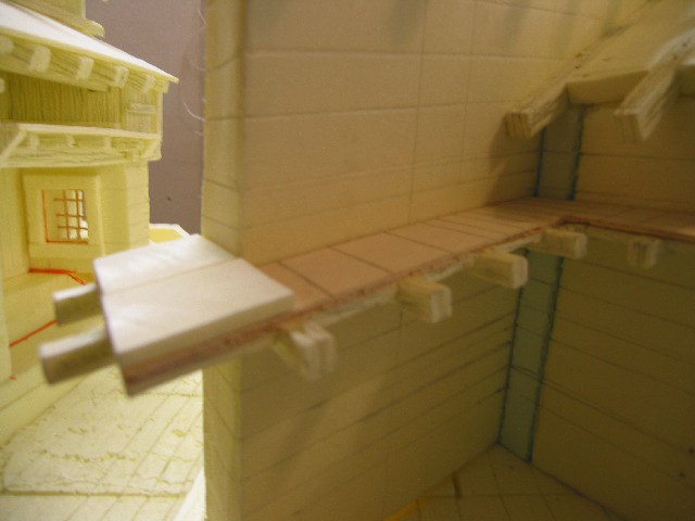

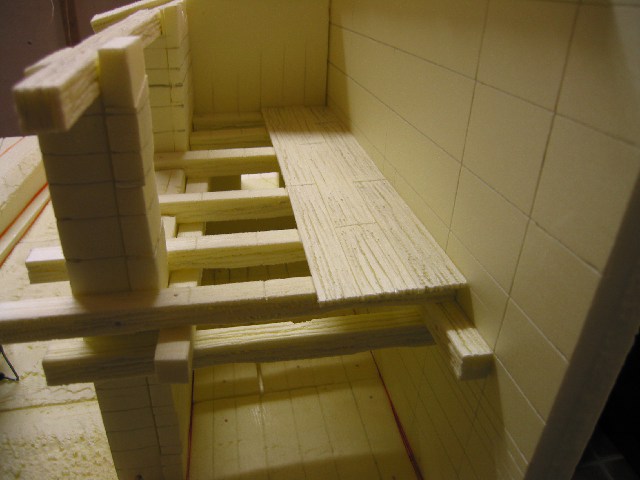

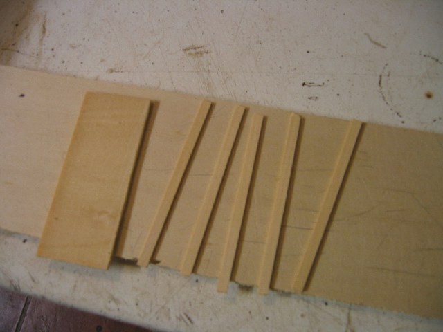

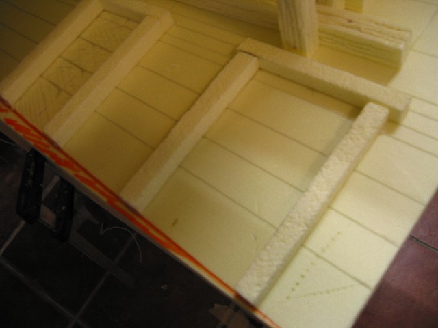

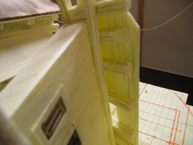

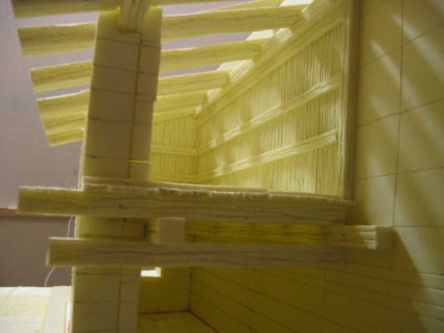

Le travature vengono realizzate per mezzo di listelli di porex,che andranno preventivamente carteggiati quindi lavorati con l'aiuto di una matita a punta fine e cutter per creare le inperfezioni e simulare cosi' il legno vecchio,nella prossima immagine un esempio di listello lavorato nel modo sopra descritto................
55,32 KB

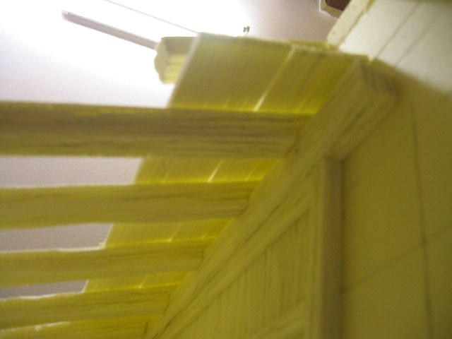

Iniziamo la posa dei vari travi creando degli incavi nei punti di appoggio tra essi,potete notare come anche questi elementi seguono la prospettiva....................
46,37 KB
58,36 KB
58,7 KB
48,87 KB
41,82 KB

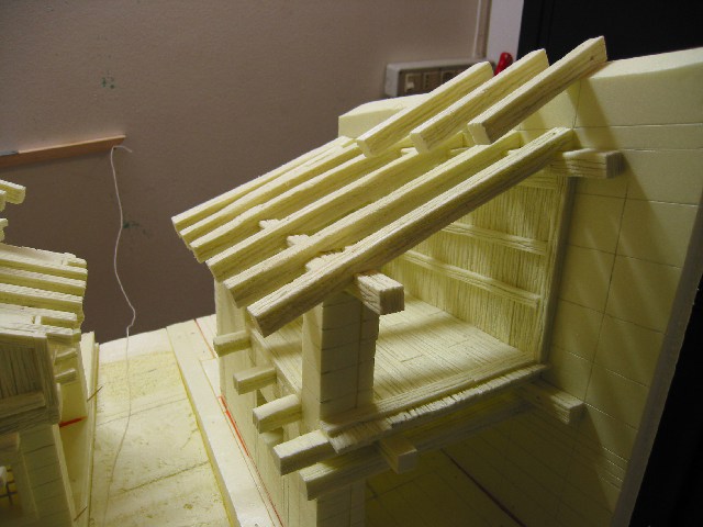

La travatura nella parte superiore puo' dirsi conclusa,ma prima di fissarla definitivamente,dobbiamo creare la travatura del solaio quindi sempre con listelli iniziamo a realizzarla..............
39,72 KB
41,61 KB
39,35 KB
43,08 KB

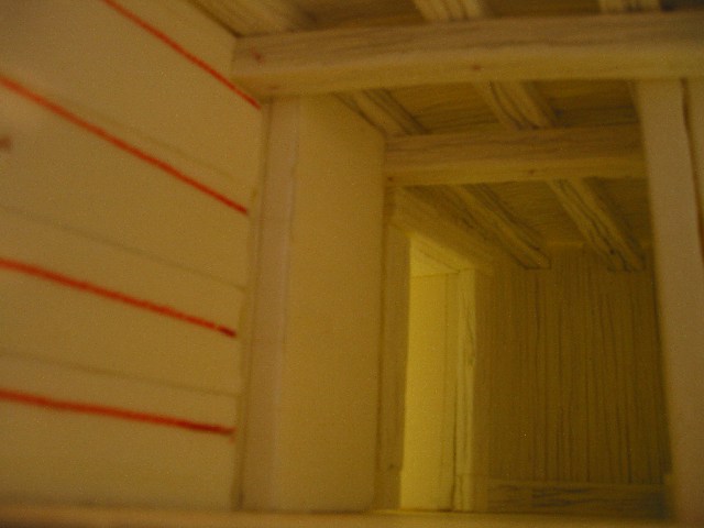

Anche la travatura del solaio e' conclusa................,le varie travi vanno fissate con colla vinavil rinforzando il tutto con stuzzicadenti,iniziamo a stendere le assi del pavimento quindi sotto con listelli di 2 o 3mm di spessore, la lavorazione sara' la stessa delle travi visto che anche in questo caso dobbiamo simulare il legno(ricordarsi di rispettare anche per le assi le linee prospettiche basandoci su quelle tracciate sul terreno)...........nelle prossime immagini notate la lavorazione delle assi e la sequenza della loro posa,esse andranno fissate alle travi con colla a caldo..........
55,03 KB
51,28 KB
50,71 KB

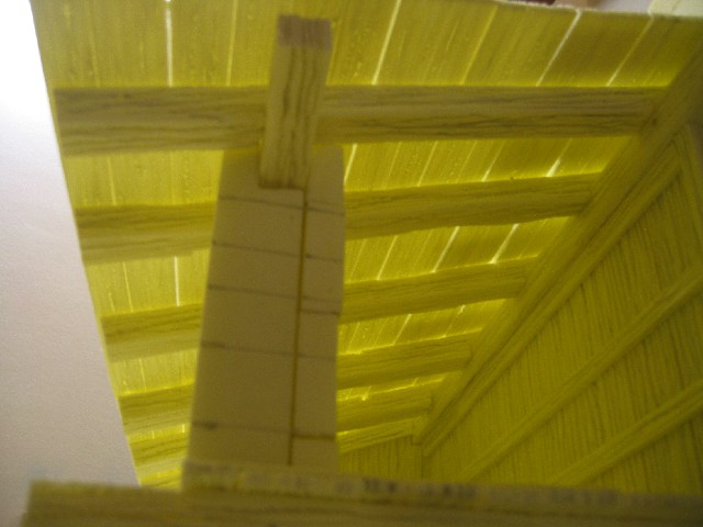

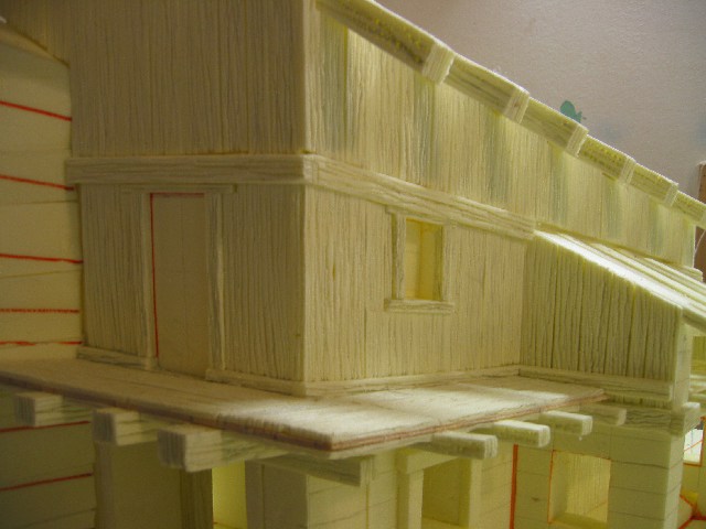

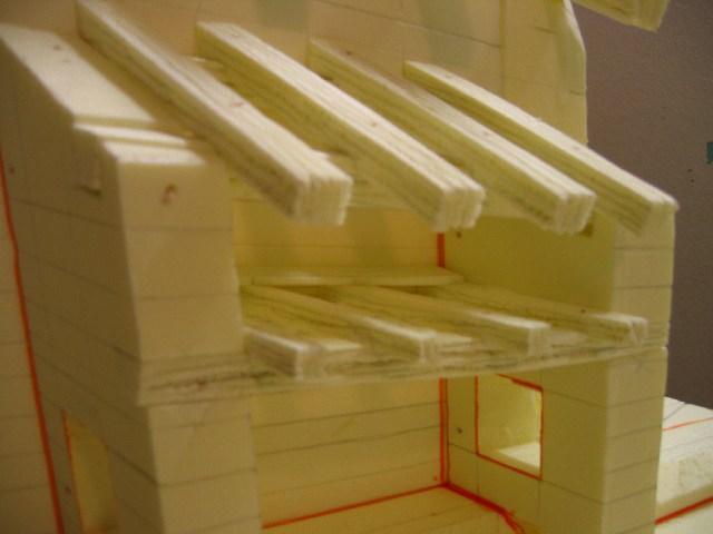

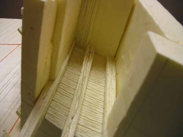

Una volta conclusa la copertura con le assi,iniziamo a rivestire con assi anche le pareti della parte alta del fienile visto che anche qui e' prevista una copertura che simula il legno.........
42,33 KB
42,86 KB
49,15 KB

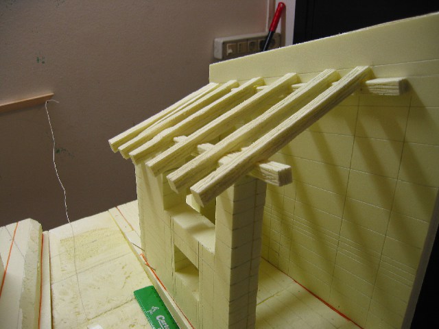

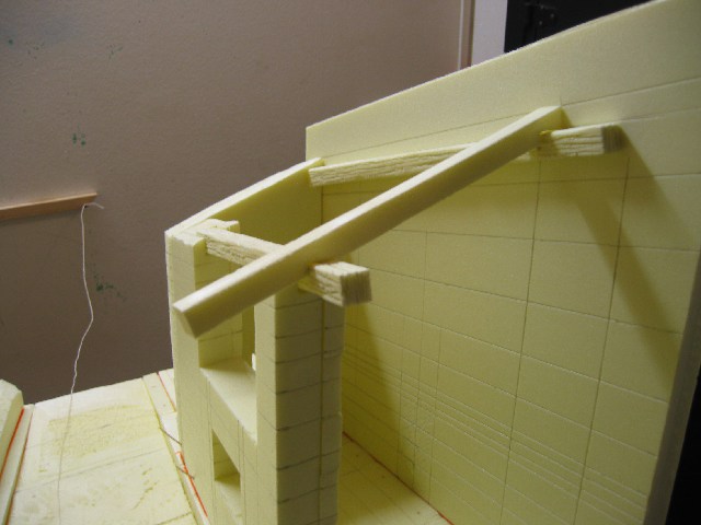

Terminata la copertura delle pareti del fienile possiamo cominciare a fissare le travi del tetto allora sotto con colla vinavil e stuzzicadenti.............
49,25 KB
46,19 KB
52,23 KB
61,7 KB
52,92 KB
51,65 KB

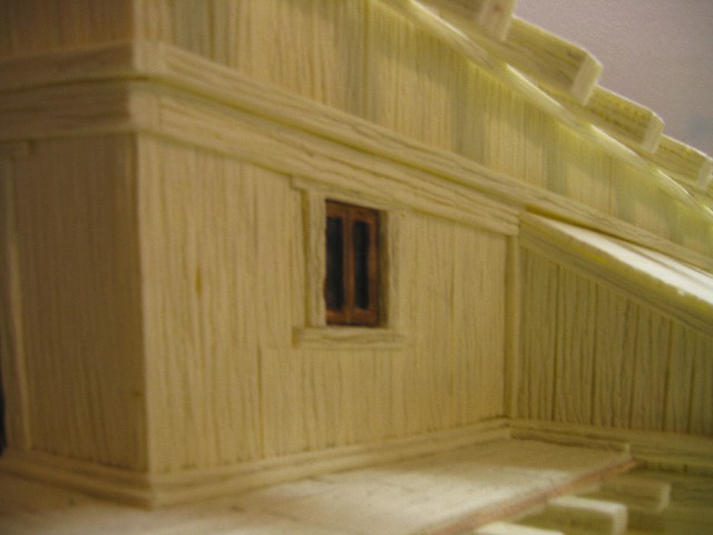

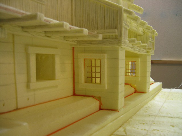

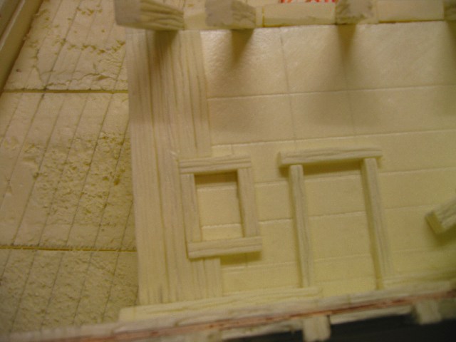

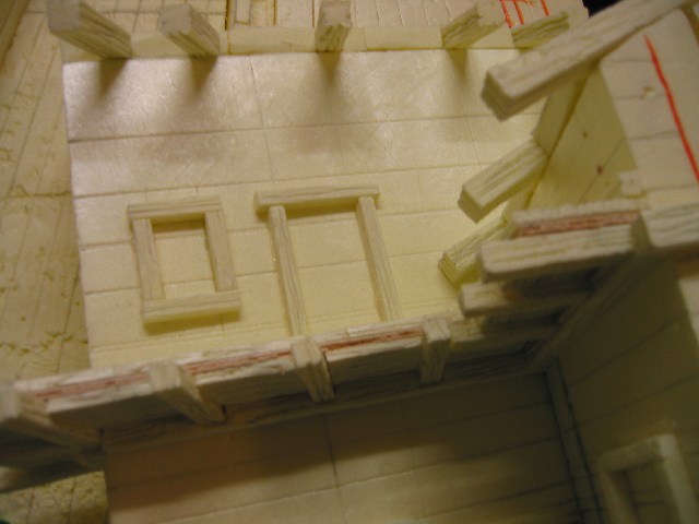

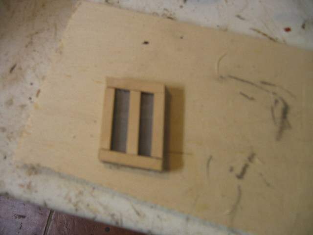

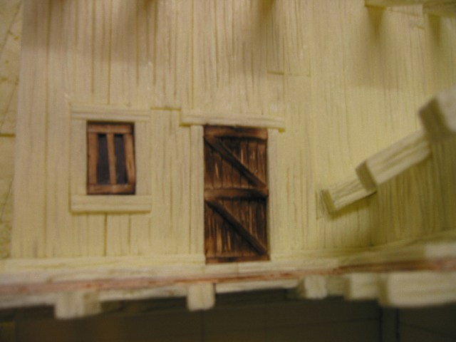

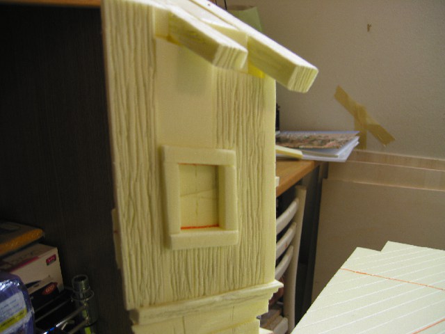

Nel piccolo fienile sono previste due finestre...................
38,96 KB
29,83 KB

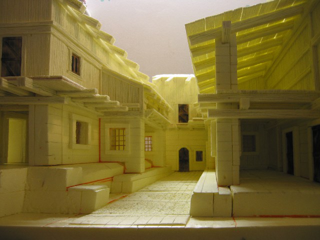

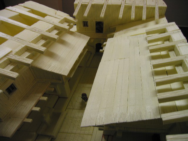

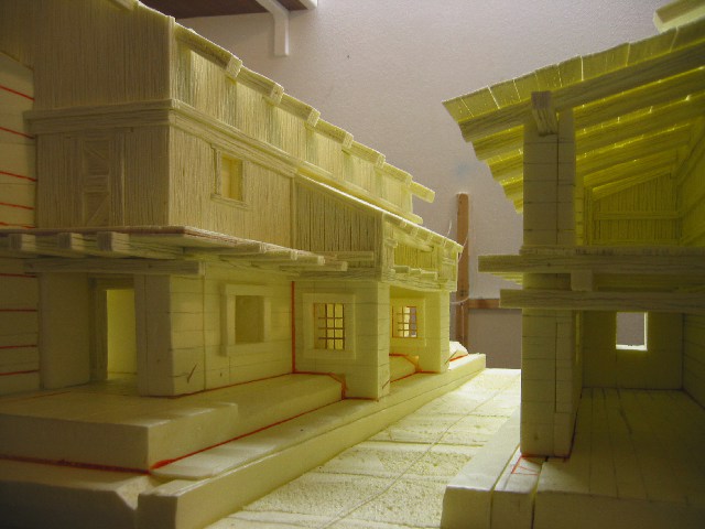

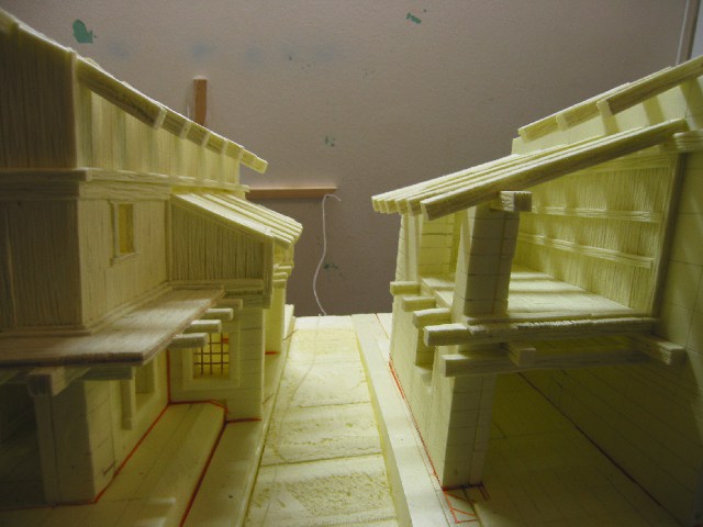

Ecco il punto della situazione.................
51,48 KB
52,81 KB
vista dall'alto...............
66,61 KB

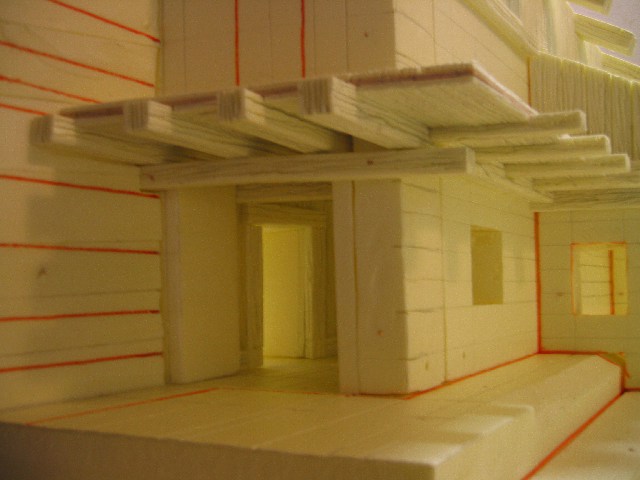

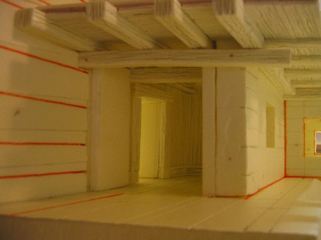

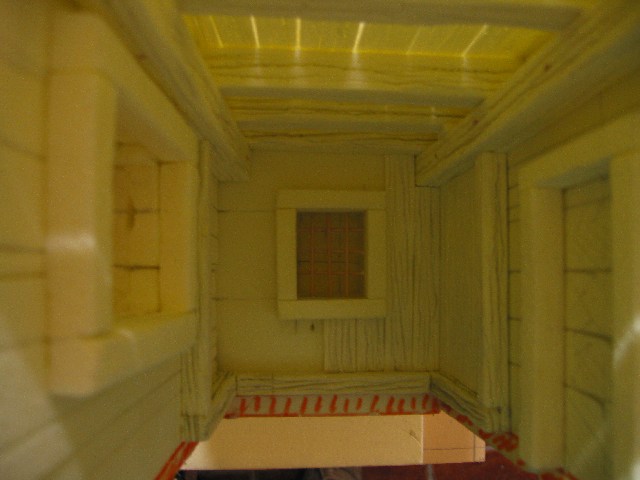

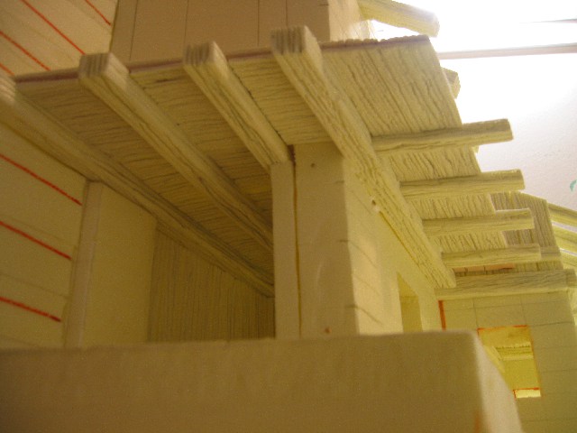

Nel secondo edificio e previsto l'ingresso all'abitazione principale,il soffitto e' realizzato sempre listelli e tra le travi incollare le assi trasversali..............
40,78 KB
42,08 KB
47,56 KB

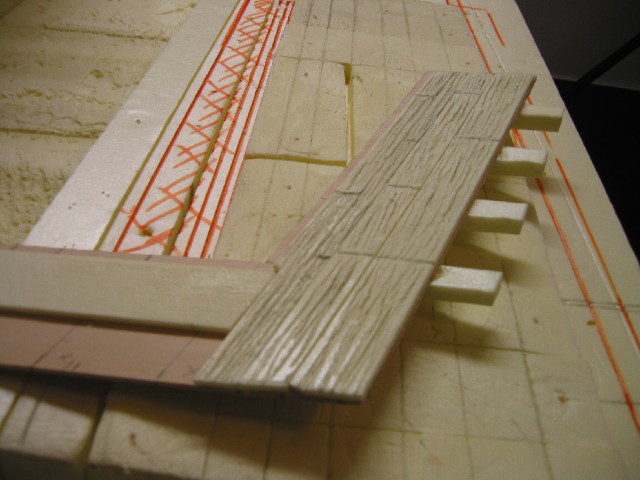

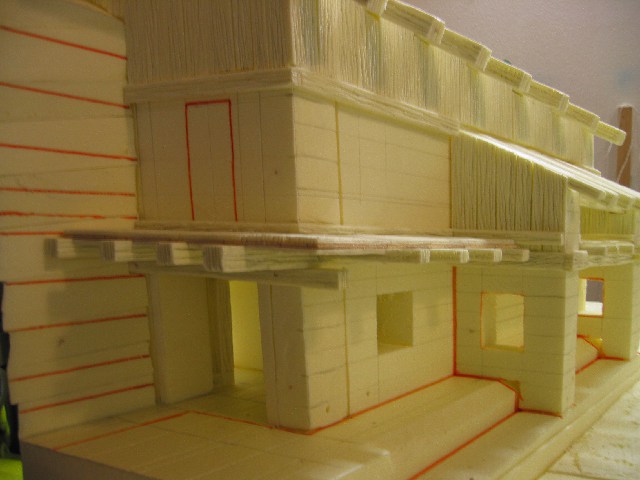

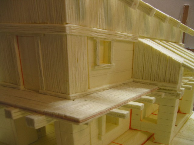

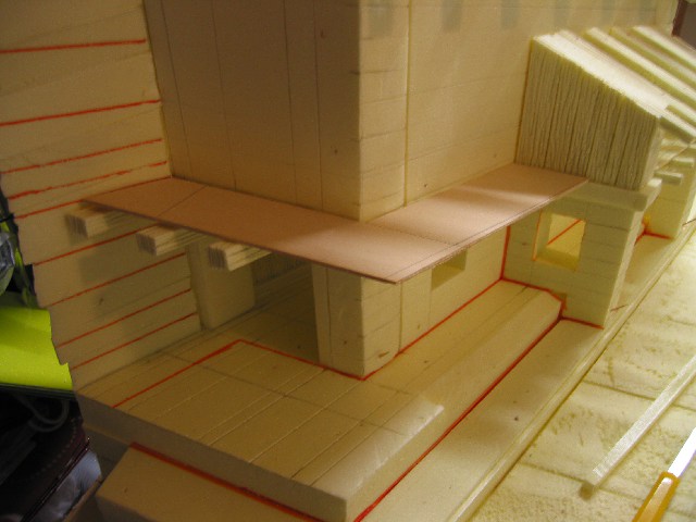

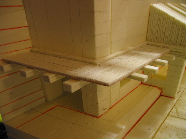

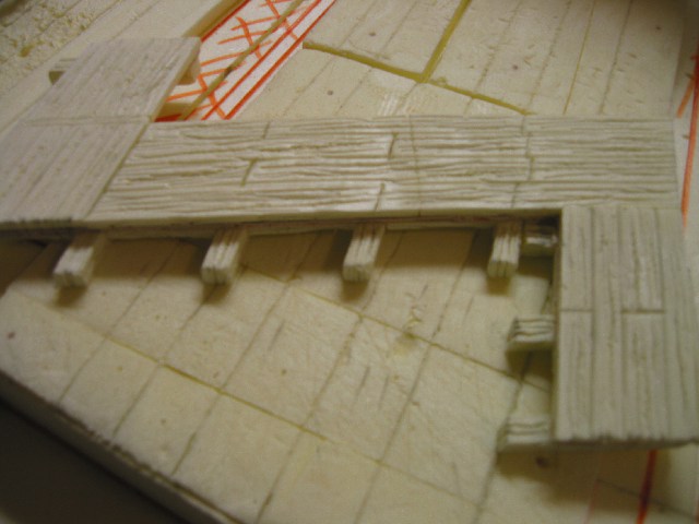

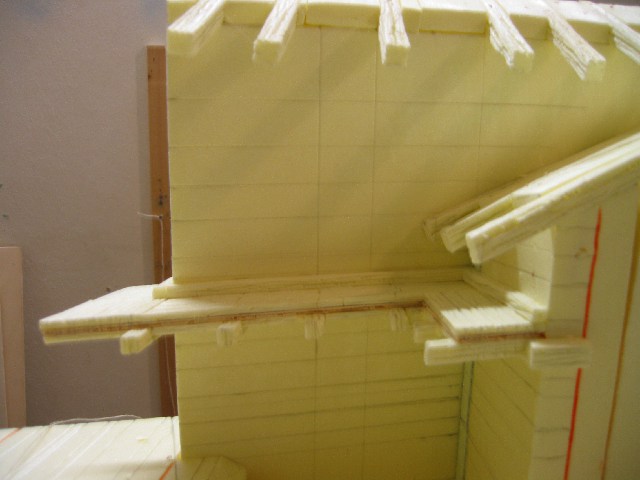

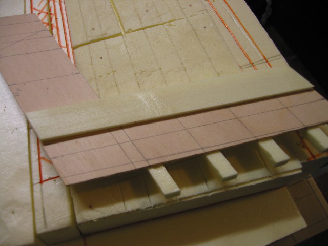

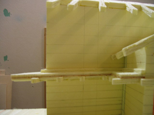

E' prevista una terrazza la cui base sara' di compensato,tale basetta andra' rivestita con listelli di porex per simulare le assi e la travatura di sostegno,anche in questo caso la base della terrazza seguira' le linee prospettiche cosi' come le assi di rivestimento,nelle prossime immagini le fasi di realizzazione.............
55,06 KB
43,23 KB
45,97 KB
54,89 KB
51,61 KB
51,26 KB
60,92 KB
52,12 KB
46,78 KB
48,45 KB
45,9 KB

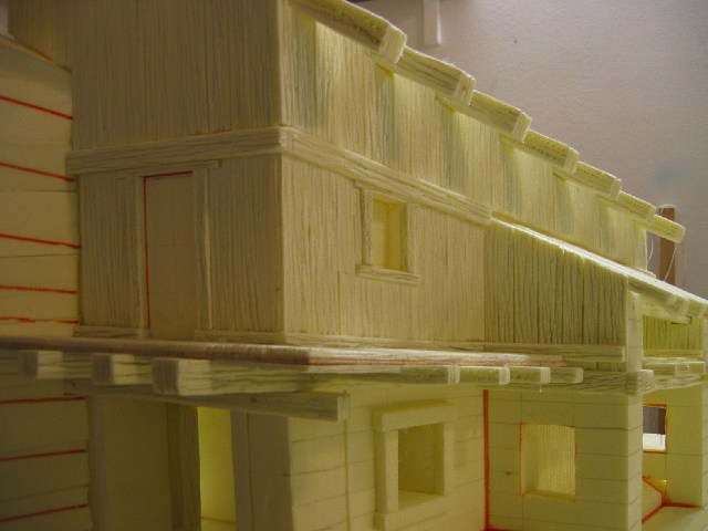

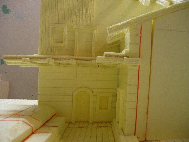

Nella parte alta dell'edificio e' prevista una copertura che simula assi in legno..............
46,82 KB

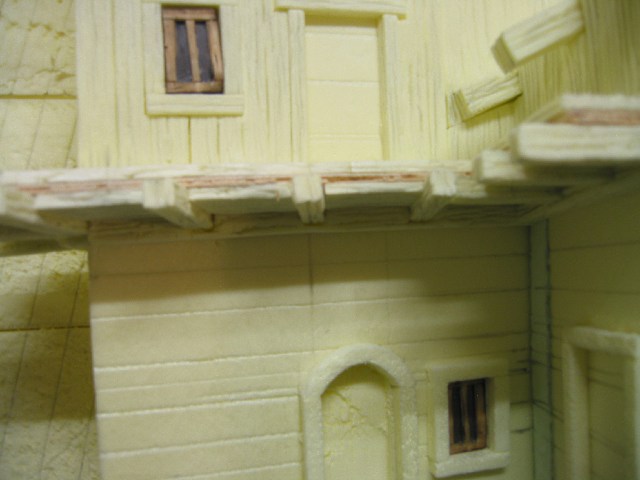

cosi' come per l'interno dell'ingresso,dove e' anche prevista una porta e una finestra che da sul borgo(seguire anche per questi due nuovi elementi le linee di prospettiva).............
48,51 KB
48,06 KB
40,49 KB

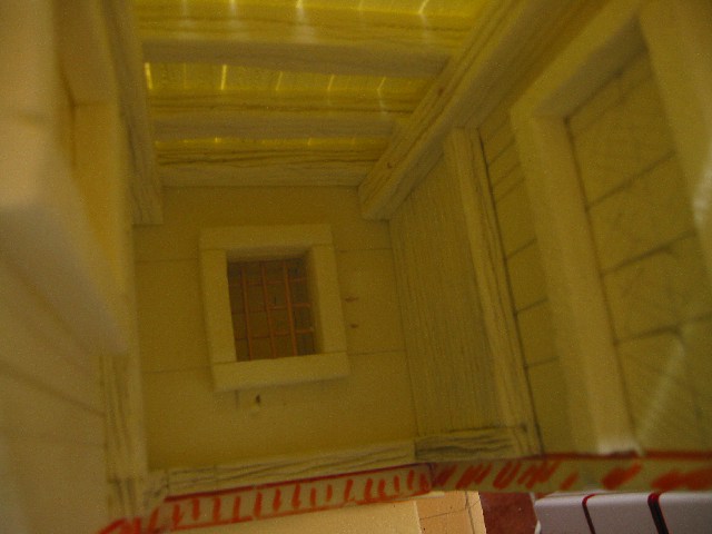

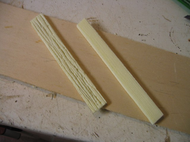

Anche il piccolo fienile verra' rivestito al suo interno e nella parte alta con listelli che simulano il legno.......
52,51 KB
58,27 KB

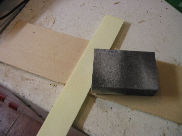

Ecco la preparazione dei listelli ed il loro trattamento con relativa carteggiatura e passata di matita e cutter......
52,2 KB
37,73 KB

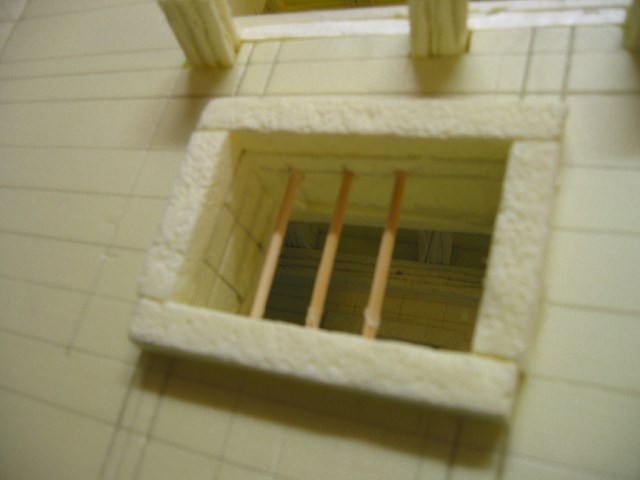

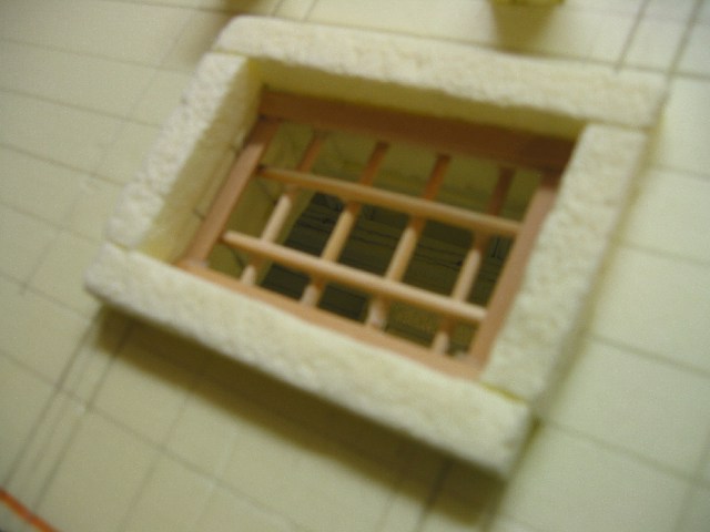

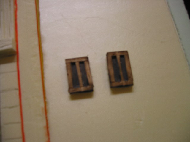

Per le grate alle finestre possono essere usati degli stuzzicadenti oppure altro tipo di materiale come filo di rame o ferro (a voi la scelta!)....
40,35 KB
43,01 KB

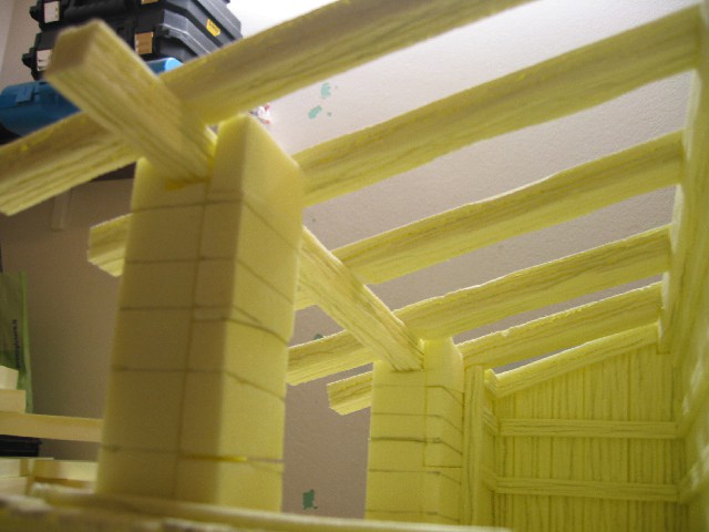

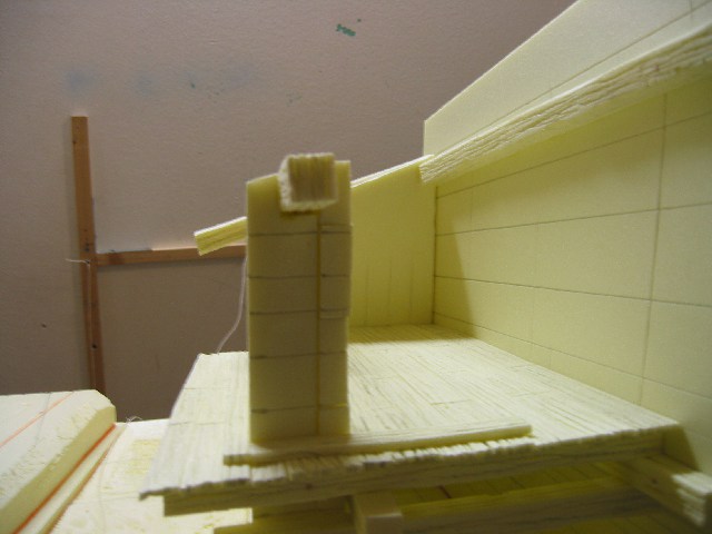

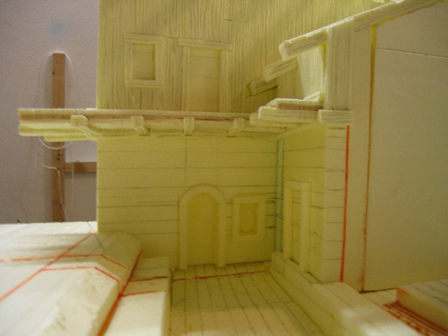

Completiamo la travatura anche sul primo edificio e all'interno del fienile realizziamo delle assi trasversali per completarlo,ecco alcune fasi ed il punto della situazione............
65,24 KB
44,12 KB
50,08 KB
55,54 KB

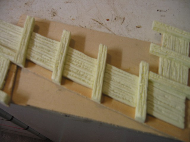

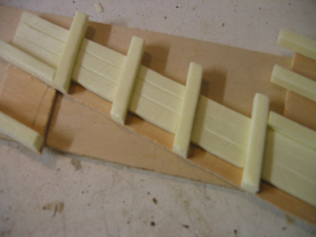

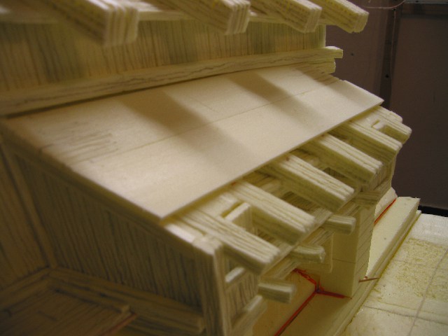

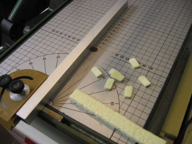

Dopo aver terminato le travature andiamo ad incollarci sopra i listelli in porex che faranno da base per i nostri tetti quindi prendiamo dei listelli dello stesso spessore di quelli usati per rivestire i muri (2 o 3mm) li trattiamo a "legno" ed andiamo ad incollarli segnando anche in questo caso le linee di prospettiva,nelle prossime immagini potete vedere i vari passaggi fino al lavoro finito..........
Preparazione dei listelli.................
42,82 KB
59,15 KB
58,08 KB
34,66 KB
42,32 KB
46,39 KB
52,12 KB
47,7 KB
49,85 KB

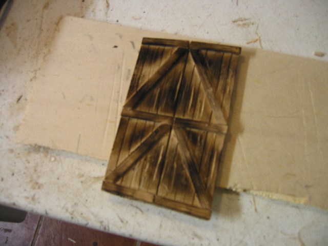

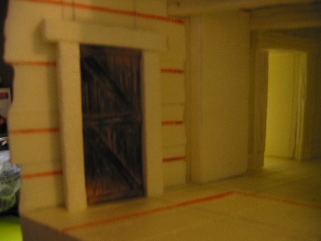

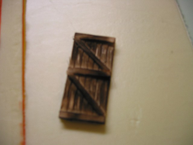

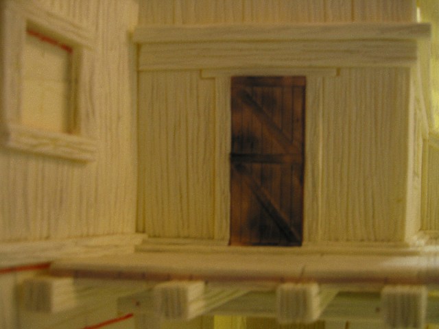

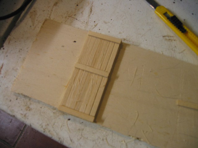

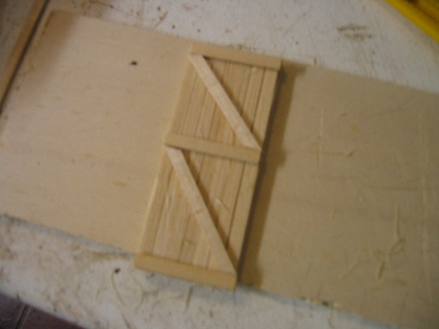

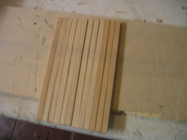

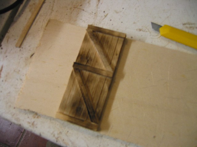

Ed ecco un piccolo passo-passo sulla realizzazione di una porta...............
39,26 KB
45,2 KB
45,44 KB
47,76 KB
53,74 KB
La porta e' conclusa e possiamo inserirla nella sua sede................
38,85 KB
36,36 KB

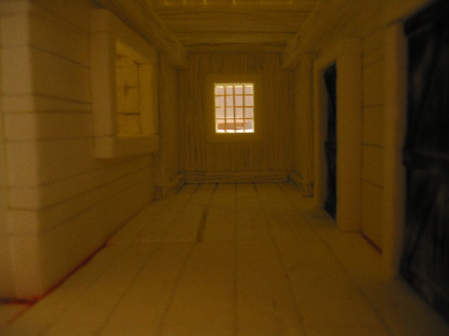

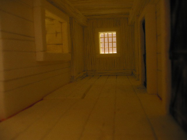

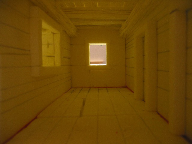

Anche nella parte interna del fienile e' prevista una copertura delle pareti con assi di legno quindi mano ancora ai nostri listelli stesso procedimento e via!!!!!!!!!!
36,75 KB
46,1 KB
45,75 KB
36,82 KB
36,48 KB

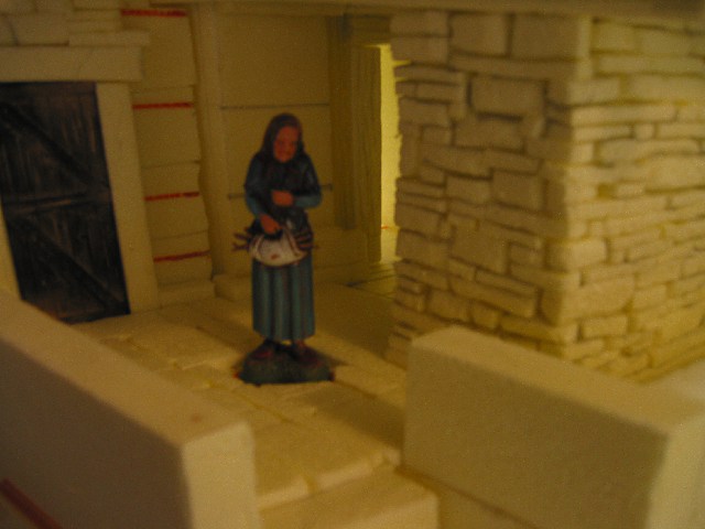

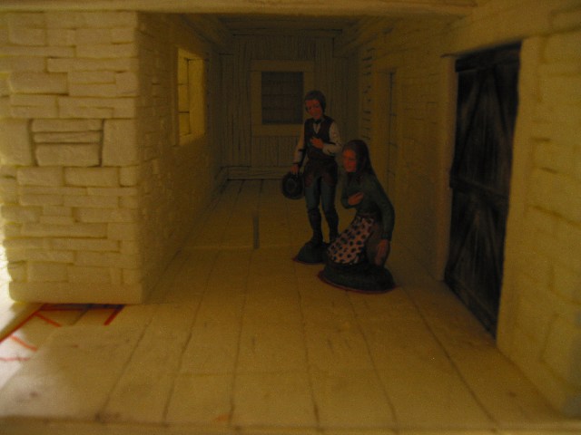

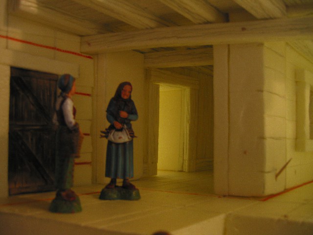

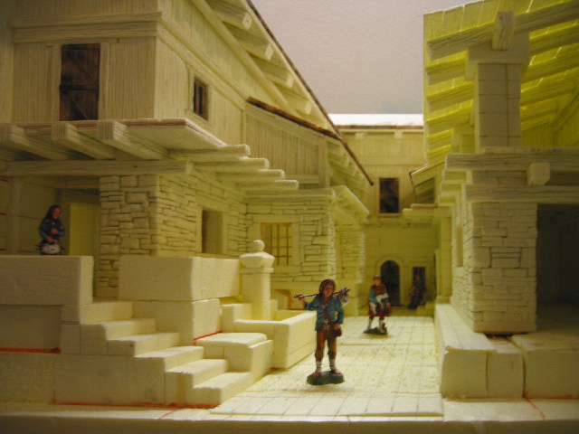

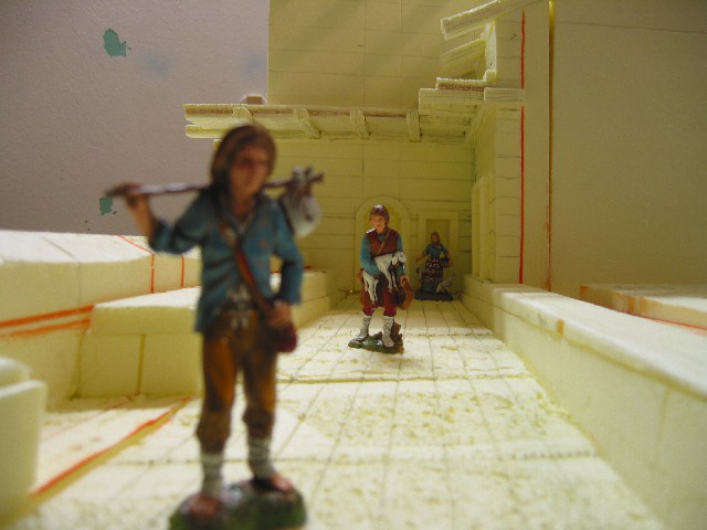

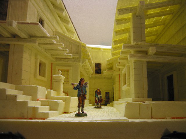

Iniziamo con il predisporre la posizione delle nostre statuine che naturalmente dovranno seguire anch'esse le proporzioni.............
40,13 KB
48,97 KB
46,82 KB
47,87 KB

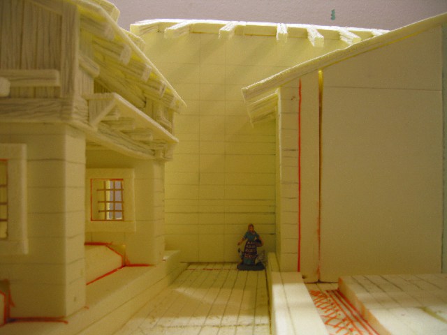

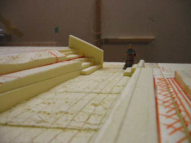

Come potete vedere in quest'ultima immagine avendo a disposizione solo 60cm di profondita' ho deciso di "chiudere" la scena e quindi in questo diorama non e' previsto terzo piano montano (speriamo che il risultato sia comunque buono)iniziamo cosi' a realizzare anche il terzo edificio che fara' da sfondo al tutto,e' prevista una terrazza e il tutto dovra' essere proporzionato in base all'altezza della statuina (5cm) che vedete in fondo alla scena,ecco una sequenza del lavoro.............
38,11 KB

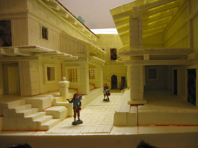

Il punto della situazione....................
60,29 KB

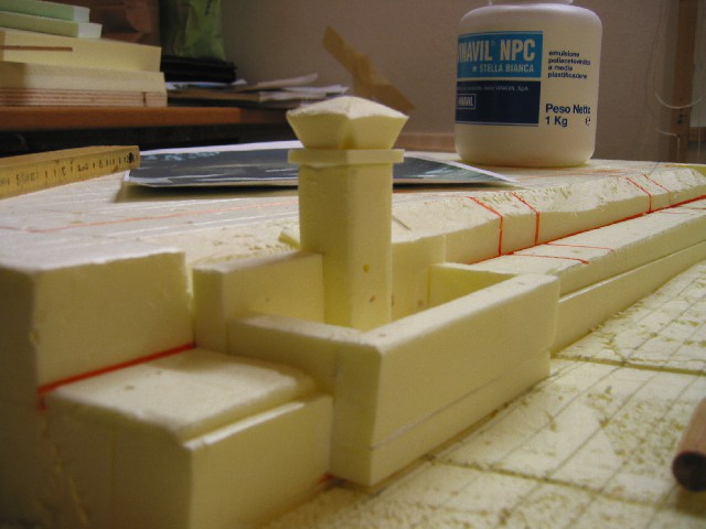

Nel primo piano e' prevista una fontana,seguiamo anche per questo elemento le linee prospettiche,nelle prossime immagini potete vedere le varie fasi della sua realizzazione...............
53,18 KB
53,2 KB
52,81 KB
48,43 KB
54,23 KB
45,3 KB
47,87 KB
Ed ecco la nostra fontana praticamente conclusa ,naturalmente dovra' essere rifinita ma il piu' e' fatto........

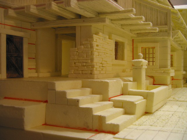

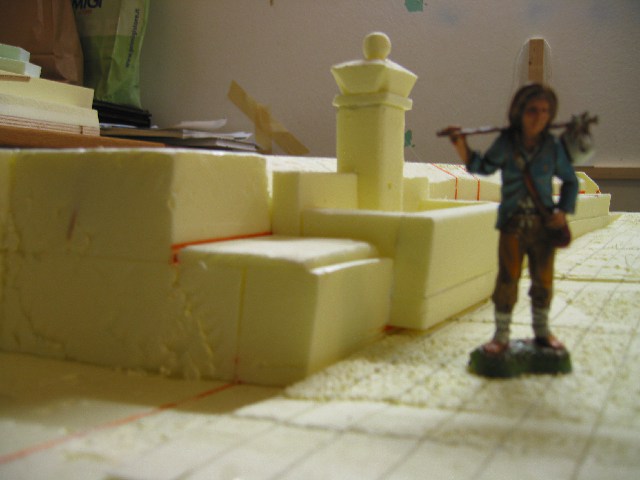

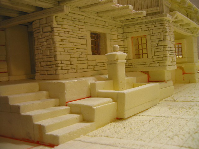

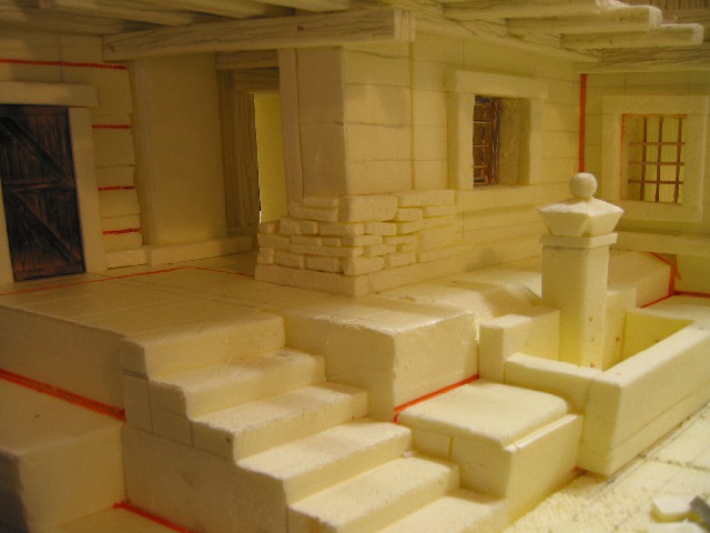

In primissimo piano e' prevista la realizzazione di due scalinate,iniziamo con quella che porta all'entrata del secondo edificio,allora mano al porex e iniziamo a segnare e sagomare gli scalini.............
45,6 KB
48,15 KB
45,27 KB
Nell'ultima immagine possiamo in corrispondenza della statuina del terzo piano e' prevista una scalinata di ingresso al borgo,di fronte realizziamo degli scalini per la porta di ingresso dell'edificio laterale di sfondo.........
51,13 KB
44,28 KB
49,62 KB

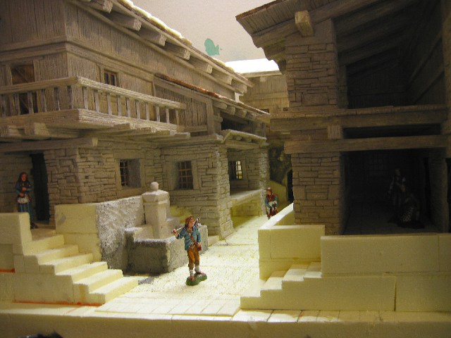

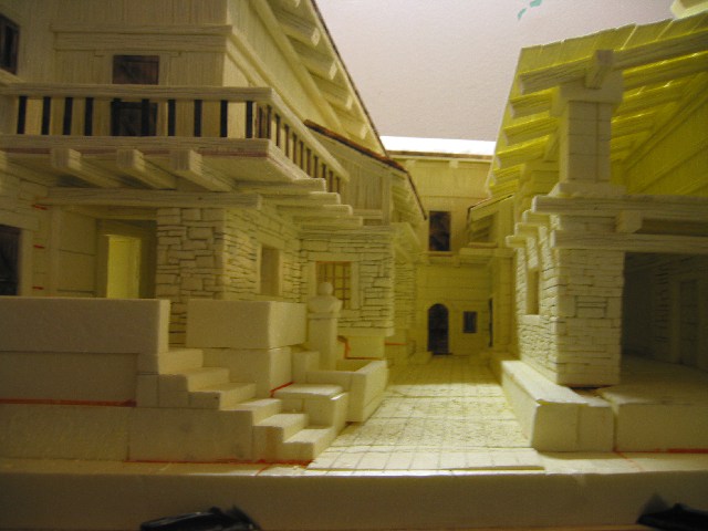

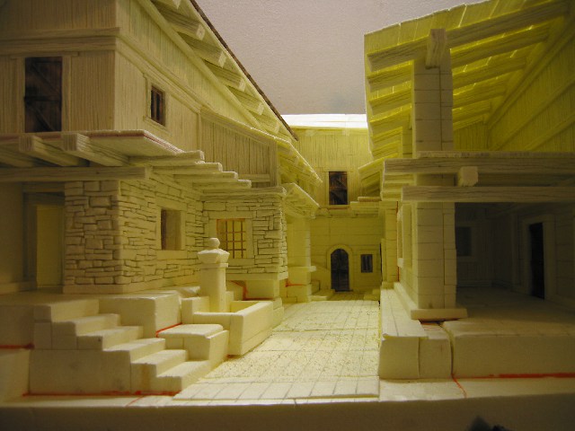

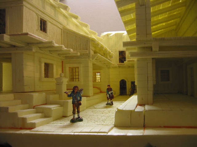

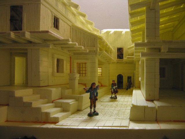

Una veduta dall'alto di come si presenta al momento il nostro diorama e una serie di immagini del punto della situazione,saremo a meta' strada mah!.................
61,27 KB
59,44 KB
63,26 KB
61,33 KB

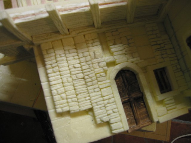

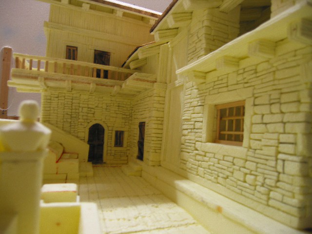

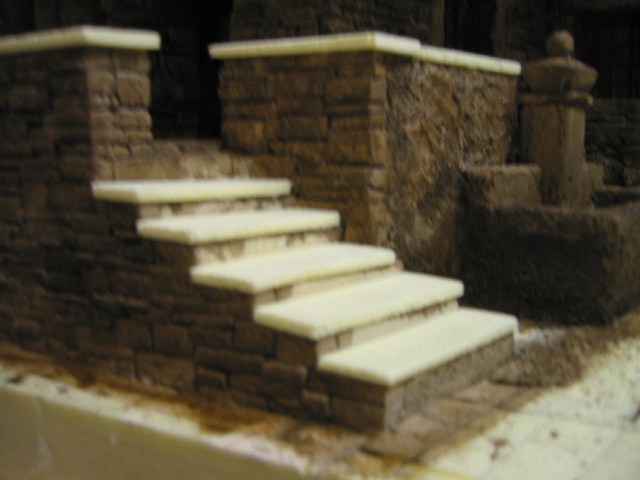

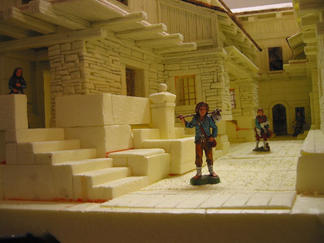

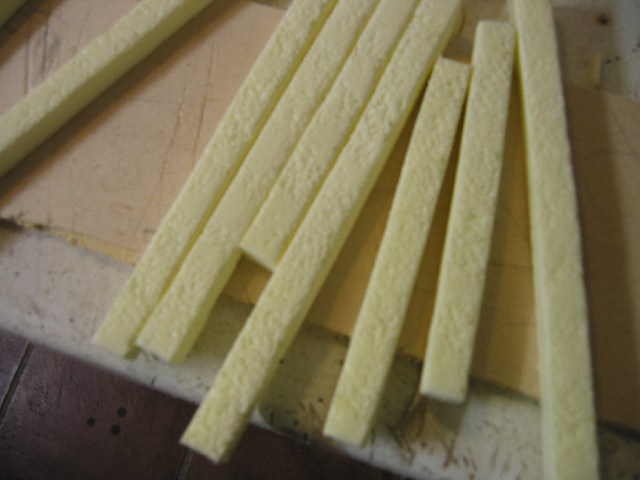

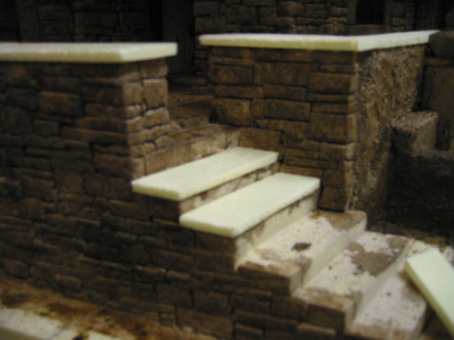

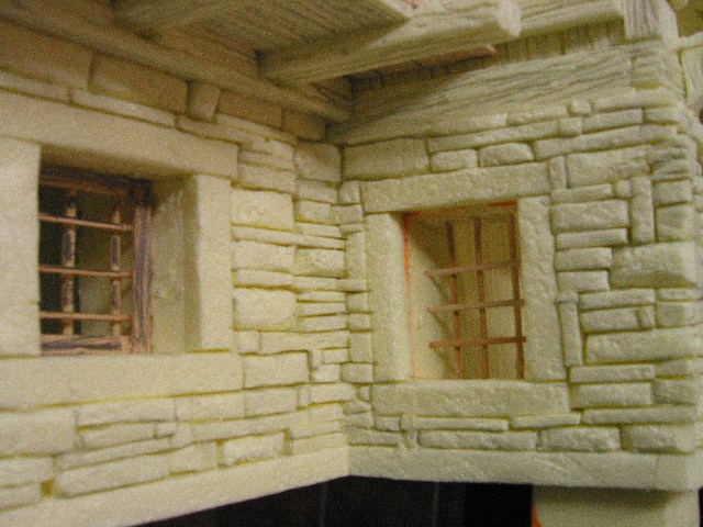

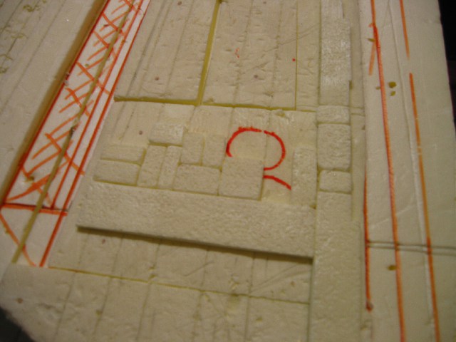

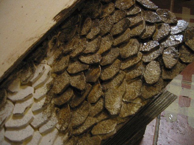

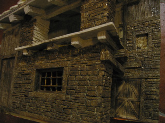

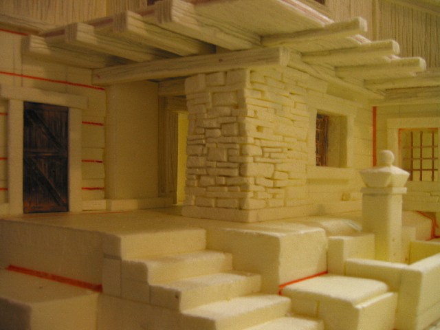

Per le pietre usiamo dei listelli di differenti misure che andranno trattati in precedenza con spazzola di ferro per creare le rugosita' tipiche delle pietre quindi tagliati in diverse misure ed incollati uno ad uno(come spiegato nei precedenti passo-passo questo metodo e' piuttosto laborioso e snervante quindi il mio consiglio e di procedere a piccoli passi tanto come dice il detto "quello che non si fa oggi si fa domani") iniziamo la posa delle pietre................
76,31 KB
41,36 KB
52,2 KB
57,91 KB
51,3 KB
51,22 KB
98,46 KB
97,28 KB
100,57 KB
62,8 KB
63,16 KB
50,67 KB
62,6 KB
55,73 KB
55,99 KB
51,58 KB
42,9 KB
47,72 KB

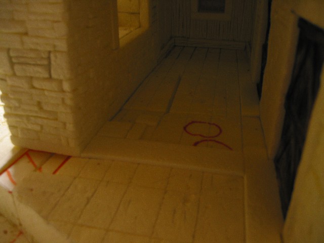

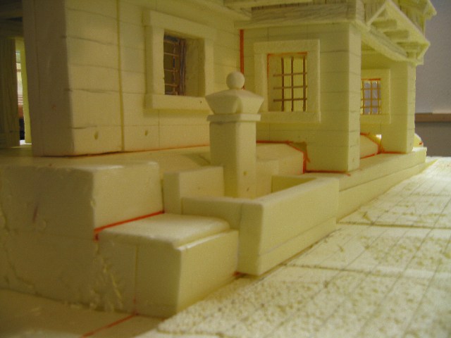

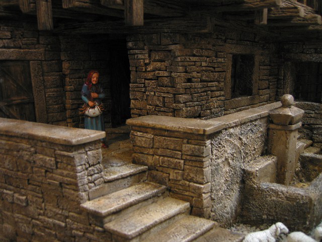

Sopra alla scale e' previsto un muretto di cinta che andiamo a realizzare con basette in porex da 2cm...................
66,7 KB

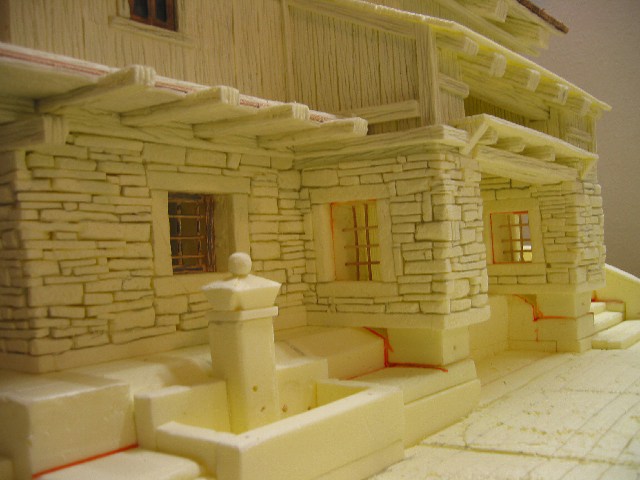

61,98 KB

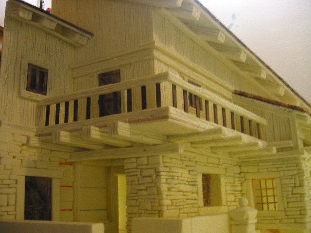

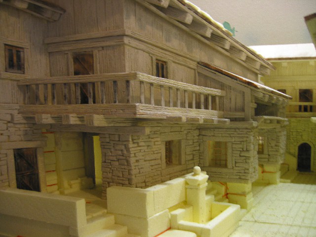

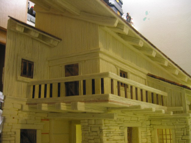

Passiamo nuovamente alla terrazza aggiungendo la balaustra che e' realizzata con listelli di balsa e porex................
57,06 KB
60,98 KB
57,79 KB
80,02 KB
59,51 KB
60,42 KB
Si continua con le pietre..............

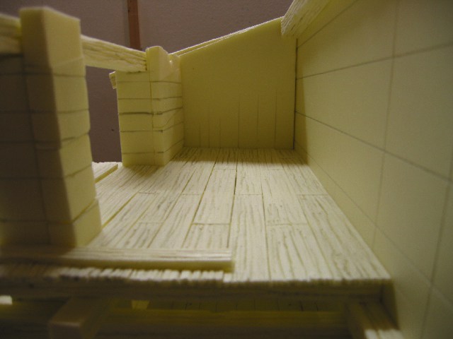

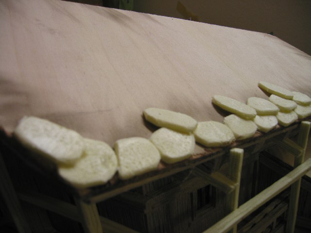

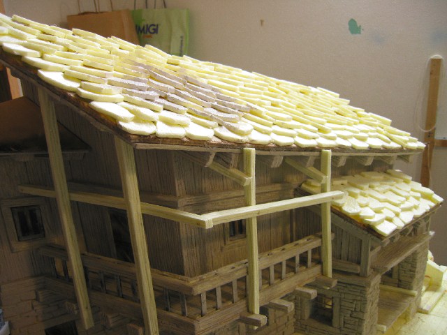

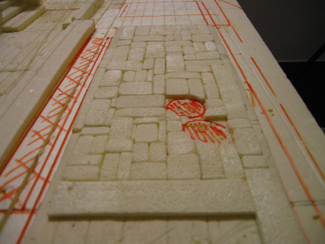

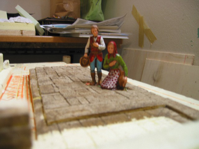

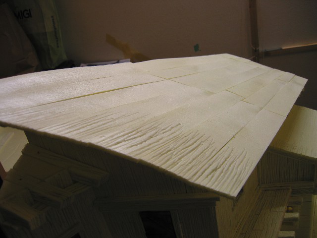

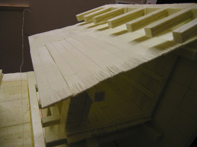

Ultimata la pavimentazione,completiamo la copertura dei vari tetti con i fogli di compensato come visto in precedenza ed andiamo a realizzare i nostri tetti che dovranno simulare i tetti in ardesia delle case di montagna.Allo scopo usiamo sempre il nostro porex ed andiamo a creare dei "medaglioni" di forme diverse (usiamo la spazzola di ferro per creare in superficie delle piccole rugosita') che successivamente andranno incollati con colla a caldo sulle basi in compensato.nelle prossime immagini alcune fasi di questa lavorazione.................
38,74 KB
39,06 KB
42,98 KB
41,31 KB
51,92 KB
56,36 KB

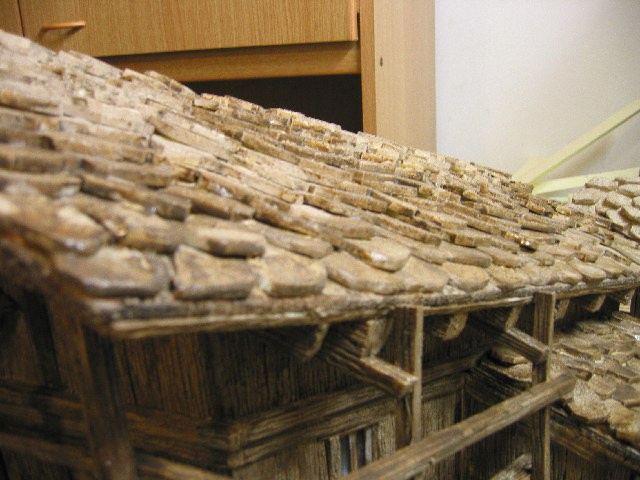

Come vedete nell'immagine successiva,il tetto del secondo edificio e del piccolo fienile e' concluso e per renderlo maggiormente colorabile diamo una passata di cementite all'acqua mescolata con un po' di terra d'ombra naturale,potete anche notare il completamento della terrazza di primo piano dove sono stati aggiunti dei travi di sostegno orizzontali............
78,17 KB

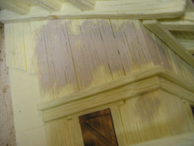

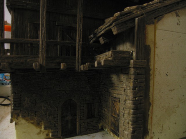

Dopo che la mano di cementite e' completamente asciutta possiamo cominciare a passare su tutte le parti del presepio la mano di fondo,il colore da usare(acrilico)e' la terra d'ombra naturale che andra' diluita con abbondante acqua...............
84,52 KB
84,27 KB
92,06 KB
91,63 KB
77,26 KB
96,67 KB
Per la mano di fondo dell'edificio del terzo piano aggiungiamo alla terra d'ombra naturale un po' di grigio chiaro in modo da rendere il colore meno vivace,anche qui la terrazza e' stata completata con travetti orizzontali.............

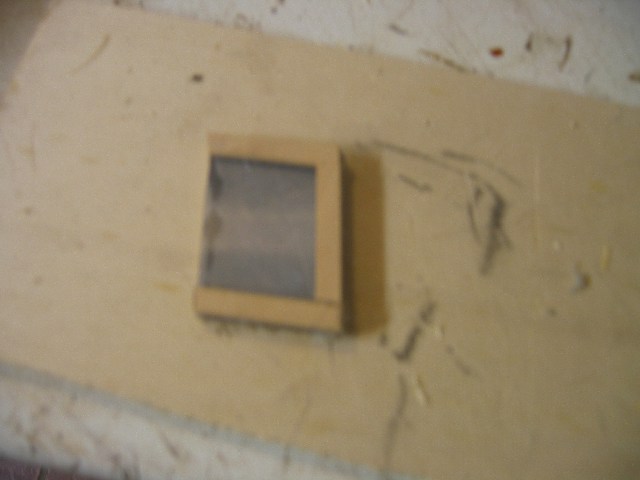

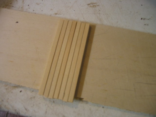

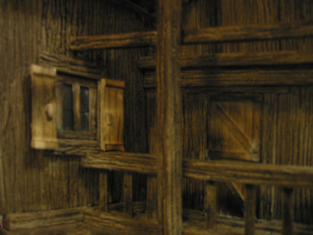

Con la balsa realizziamo gli infissi delle varie finestre...............
60,92 KB
52,74 KB

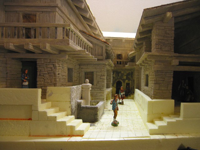

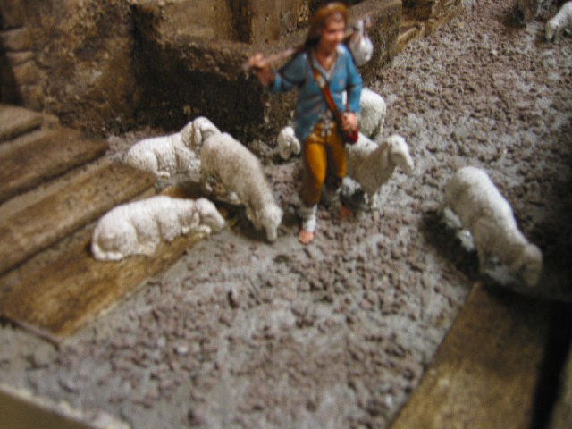

A questo punto possiamo inserire gli accessori che faranno da complemento alla nostra scena (tinozze,secchi,mensole,un carretto)purtroppo le foto della loro realizzazione non sono disponibili e quindi vi rimando ad altri passo-passo presenti sul sito,comunque anche questi elementi sono realizzati in porex,ecco il punto della situazione a colorazione praticamente finita...............
87,35 KB
87,47 KB

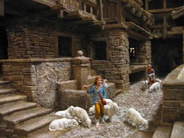

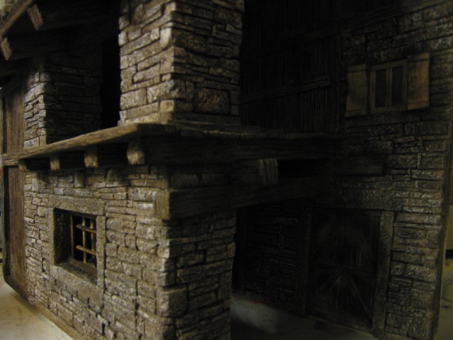

Non ci resta che aggiungere un po' di vegetazione,gli alberelli sono realizzati con rami di timo selvatico,i vasi in primo piano sono realizzati in porex e con fiori secchi(quelli delle composizioni floreali),i fiori di primissimo piano sono stati raccolti in montagna, per simulare l'erba del terreno ho usato segatura colorata,per il cielo ho usato un foglio di vetroresina dipinto con la tempera (consiglio di dare diverse passate cosi' da dare al colore maggiore resistenza).Adesso non rimane che costruire lo scatolato ed il boccascena devo sbrigarmi perche' per raccontarvi tutto questo mi sono accorto che e' gia' la vigilia di Natale e allora tanti auguri a tutti.................................................Valter!
102,92 KB

1 - che distanza c'è tra il punto di fissaggio del filo e l'inizio o se vuoi la fine del piano della tua opera?
2 - Le dimensioni degli oggetti: travi, stipiti, porte e altro non dovrebbero essere anche queste di dimensione leggermente differente partendo dal primo piano e proseguendo verso il fondo?
Poi ho un'altra domanda che è più una mia curiosità:
riesci ugualmente a colorare bene il tutto anche nei minimi dettagli
dopo aver montato il tutto, oppure alcuni particolari li smonti, li colori, poi li fissi e successivamente dai una colorazione finale?
Ciao e complimenti per il tuo lavoro e per la tua meticolosità.

ciao marino,volevo rispondere alle tue domande,per quanto riguarda la base questa deve essere posta a una distanza che e' il doppio della sua misura,ti faccio un esempio,la base misura 60cm,la sua parte finale sara' posizionata a una distanza di 60cm dal punto dove hai fissato lo spago di conseguenza la sua parte iniziale sara' situata a una distanza di 120cm dal suddetto punto (spero di essere stato chiaro),se lavori in prospettiva vedrai che una volta tracciate le linee prospettiche di riferimento una finestra oppure una porta che si trova nel primo piano non avra' sicuramente la stessa altezza di una porta o finestra che si trova nel secondo piano e cosi' via,e' chiaro che dovrai calcolare le misure anche in base all'altezza delle statuine che vuoi usare,per quanto riguarda la colorazione ti consiglio di colorare le parti piu' difficili tipo interni prima di fissare il tutto ciao valter

ciao a tutti e grazie,volevo rispondere ad azzarantonio : il materiale con cui e' costruito il diorama e' polistirene da non confondere con il polistirolo che e' tutt'altra cosa.Puoi trovarlo nei bricocenter oppure nei cantieri dove vendono materiale edile,non costa tantissimo(10 lastre di questo materiale io le pago all'incirca sui 35 euro)quindi una spesa non eccessiva,comunque sul forum ci sono altri post che trattano l'argomento
ciao valter
x lucapc:indubbiamente il lavoro di inserire 200 e passa foto in un post non e' indifferente ma lo faccio volentieri,per quanto riguarda i dettagli o comunque delle foto a lavoro finito alla sezione del forum "i nostri presepi"nel post"Nativita' nel borgo-diorama 2011"ho inserito alcune foto a lavoro finito ciao valter

Ciao Walter
Grazie per avermi risposto
1 - per quanto riguarda la distanza, direi quindi che siamo tutti abbastanza allineati alla norma "standard.
Anch'io applico questa regola come appreso dal sito.
2- Forse qui non sono stato suff. chiaro.
Intendevo dire che anche le dimensioni ad esempio delle travi (come pure mattoni e altro), dovrebbero rispettare la regola della prospettiva: es. una determinata trave del tetto posta più verso il primo piano dovrebbe avere dimensioni (lunghezza, altezza e larghezza trave) maggiori rispetto a quelle poste più verso il fondo. E' così?
3 - Approfitto per farti un'altra domanda: mi puoi dire esattamente che rivestimento hai utilizzato: mi sembra che tu abbia accennato alla cementite. Mi puoi dare maggiori dettagli? Solo cementite?
Grazie ancora e buon lavoro

Ciao marino,rispondo alla tua domanda riguardo le dimensioni dei vari elementi,hai perfettamente ragione e' chiaro che una travatura di primo piano o qualsiasi altro elemento sara'di dimensioni maggiori rispetto allo stesso elemento che magari e'situato in corrispondenza del secondo piano ,questa differenza dal mio punto di vista si notera' molto di piu' in diorami che hanno delle profondita' importanti (da 1m in poi)nei piccoli diorami come il mio la cui profondita' e' meno di 60cm la differenza tra i vari elementi e minima.Per quanto riguarda la colorazione prima della mano di fondo (terrad'ombra naturale) si puo' passare una mano di cementite all'acqua che fara' da aggrappante alla successiva colorazione,ti ricordo pero'che il porex potrebbe anche essere colorato direttamente con la mano di fondo,il risultato e' buono comunque Ciao valter

Inserito il - 29 aprile 2012 : 22:20:04  Mostra Profilo Invia a fla un Messaggio Privato  Rispondi Quotando
ciao free e complimenti per il lavoro
volevo farti una domanda come mai nella quinta foto si vedono due corde per tracciare le linee,le hai usate tutte e due o quella di destra e basta?grazie
Flavio Bove
Inserito il - 29 aprile 2012 : 23:29:02  Mostra Profilo Invia a renzo50 un Messaggio Privato  Rispondi Quotando
In attesa di una conferma da parte di Valter, credo proprio che abbia usato solo lo spago di destra, se guardi bene il punto di fuga è piu spostato a destra rispetto al centro del diorama e se osservi bene la casa di destra è meno inclinata rispetto a quella di sinistra che lo è di piu.
Ciao renzo
Inserito il - 30 aprile 2012 : 10:46:01  Mostra Profilo  Visita l'Homepage di free21 Invia a free21 un Messaggio Privato  Rispondi Quotando
Ciao fla,come ha risposto giustamente renzo lo spago usato per la prospettiva e' quello di destra,all'inizio volevo applicare una prospettiva centrale(e' per quello che vedi i due spaghi)poi in un secondo momento ho deciso di applicare la prospettiva laterale per rendere la scena meno piatta e piu' armoniosa Ciao valter
fla

Nel frattempo la nostra mano di fondo e' asciutta e possiamo cominciare con le successive passate di colore (pennello asciutto e passate veloci in modo da non coprire la mano di fondo)la combinazione che di solito uso io e' molto semplice e essenziale :terra d'ombrnaturale(mano di fondo)-terra di siena-terra di siena+bianco ed il gioco e' fatto,per le parti in legno:terra d'ombra naturale(mano di fondo)-terra d'ombra bruciata+un pizzico di blu cobalto-terra di siena + bianco,ecco alcune fasi........
Quale colore intendi per TERRA DI SIENA: naturale o bruciata?

Inserito il - 20 settembre 2012 : 19:40:01  Mostra Profilo  Visita l'Homepage di free21 Invia a free21 un Messaggio Privato  Rispondi Quotando
ciao elio,per terra di siena intendo quella naturale ringrazio te presepiporada e sambucana per i complimenti ciao valter
