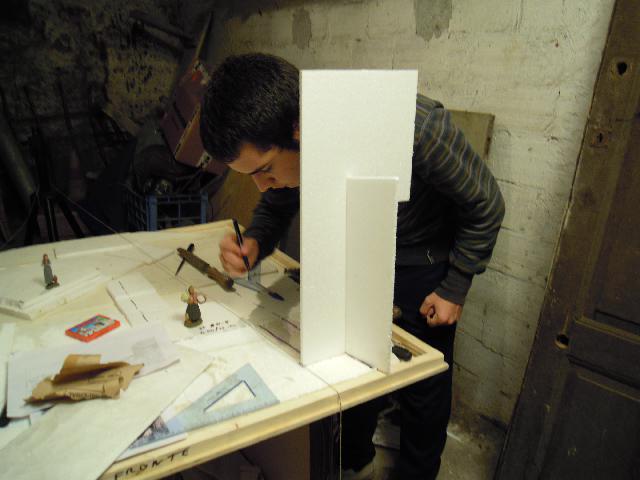

foto2: Io nell'intento di prendere qualche misura.
34,97 KB

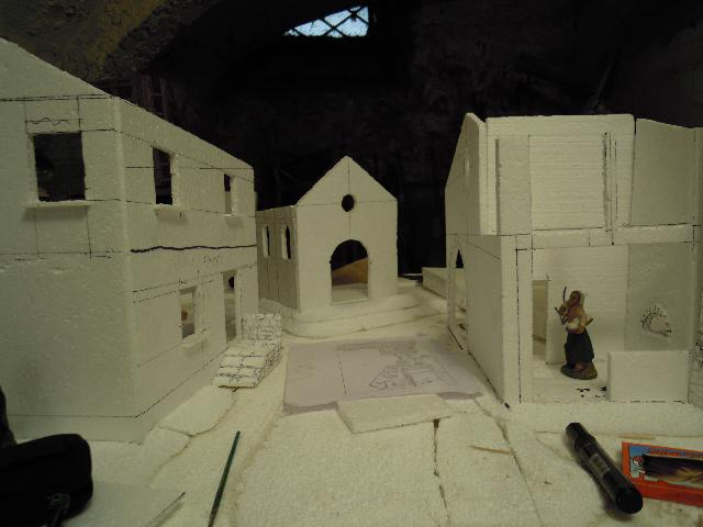

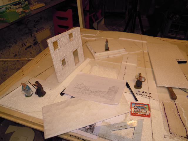

foto3: Gli edifici sono stati abbozzati... si comincia ad avere un'idea di come sarà la scena.
31,8 KB

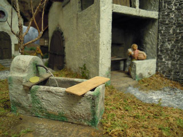

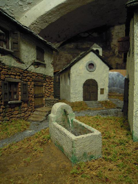

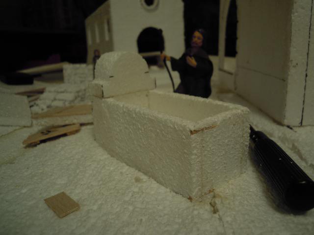

foto5: La fontana centrale (lo so... sembra una tomba...)
25,67 KB

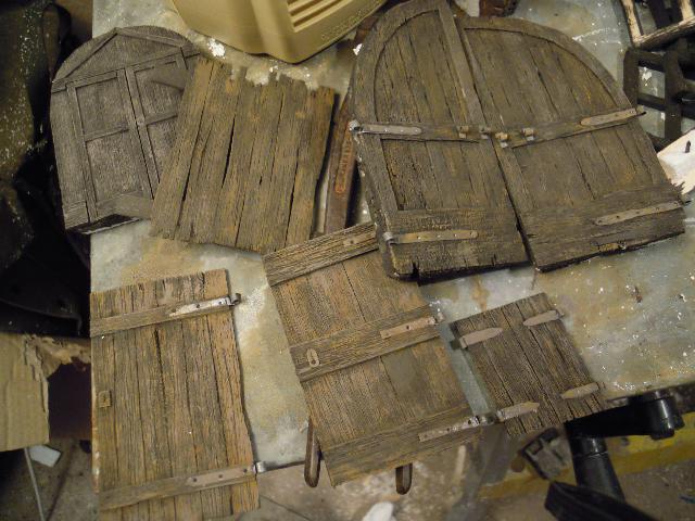

foto6: Prime porte, portoni e serramenti, tutto in legno di balsa.
39,58 KB
foto7: dettaglio chiusura portone realizzata in filone di ferro e filo di stagno battuto.
47,76 KB

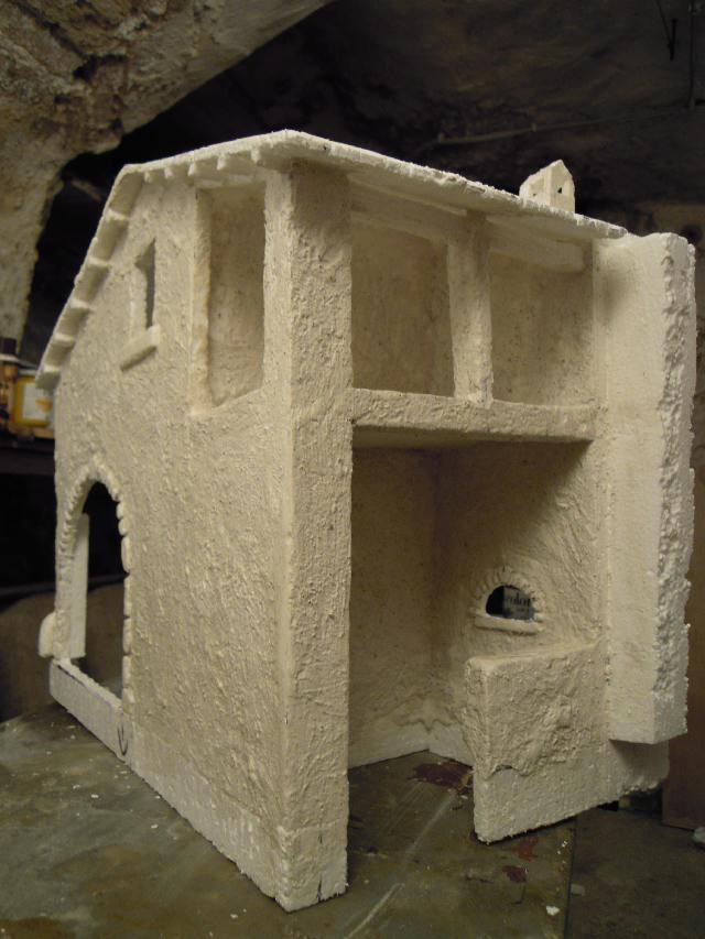

foto8: Gessatura case in polistirolo
45,52 KB
foto9: Casa con fienile dopo la gessatura, l'impasto per realizzare l'intonaco in realtà era composto da acqua e vinavil con gesso e polvere granulosa di calcinacci recuperati direttamente dal pavimento della cantina!
65,09 KB

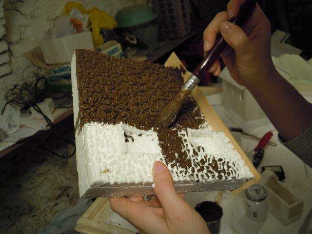

foto10: Inizio colorazioni, fondo con terra d'ombra (colori acrilici e tempere Maimeri).
41,32 KB
foto11: Porte, portoni e finestre dopo (prima) colorazione.
57,78 KB

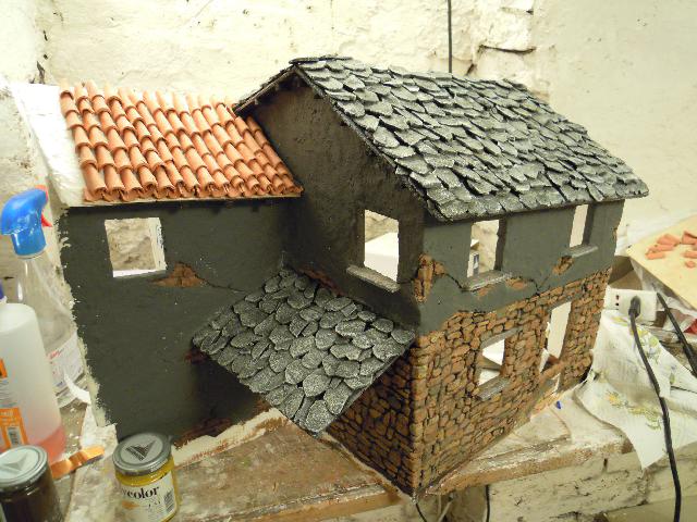

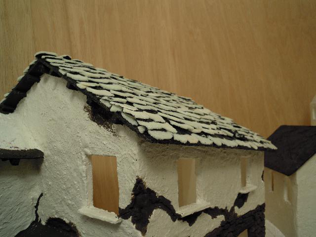

foto12: Tetto in ardesia (piagne).
40,61 KB
foto13: Tetto in coppi casa di sfondo realizzato cin cartone ondulato.
49,96 KB
foto14: casa verso la fine dei lavori, manca la colorazione dell'intonaco e del tetto in coppi...
67,51 KB

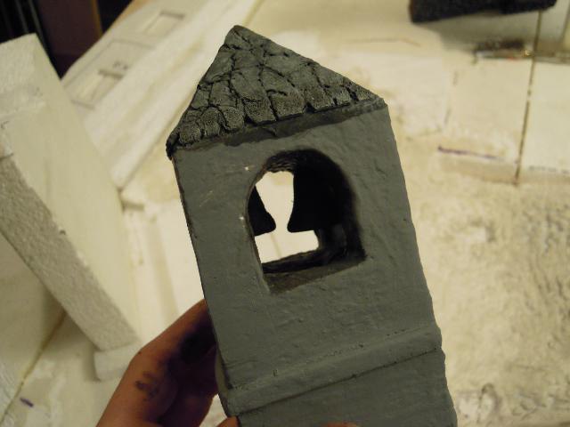

foto15: dettaglio campanile chiesa con campane.
28,92 KB

Tutto il presepe è stato fatto con polistirolo poi gessato e passato con acqua+vinavil per la successiva colorazione con colori acrilici e qualche tempera.
finiestre e porte sono tutte in balsa (in pratica ciò che sarebbe di legno è di legno).

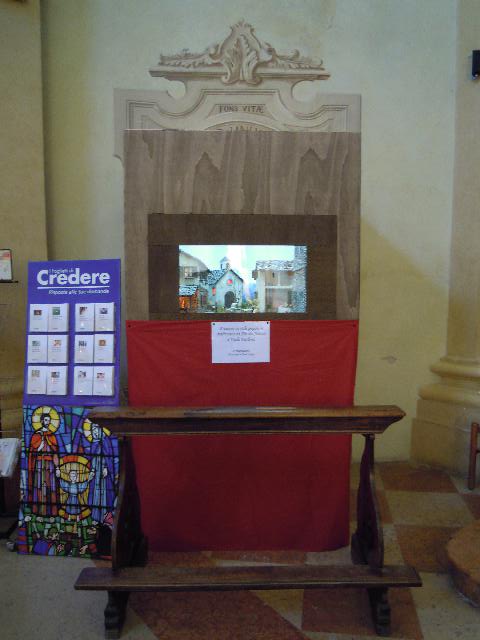

L'illuminazione sarà la classica giornata luminosa ma grigia invernale (luce da neve... anche se la neve non la mettiamo) ottenuta mediante led opportunamente gelatinati.
Come anticipato abbiamo avuto la fortuna di poterlo esporre in una chiesa per il periodo natalizio non solo di quest'anno, visto che l'abbiamo donato (loro ci hanno pagato le spese in compenso).

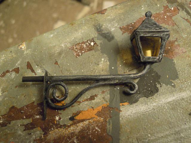

Posso aggiungere qualche scatto di un dettaglio poi per stasera basta davvero! Spero possa essere di gradimento.

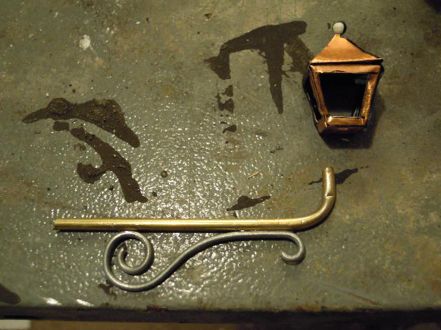

Mi sono fatto questo lampione con filo di ferro, tubetto d'ottone (piegato a caldo) e lamierino ramato (la sferetta sulla sommità è la capocchia di uno spillo), in questo modo ho ottenuto un buon risultato senza spendere per comprarne uno già fatto... E' sempre più bello e di soddisfazione farsi le cose da sè! (Nei limiti del possibile per carità).

sta venendo su bene... mi apice come hai fatto il lampione (hai ragione: una cosa che uno fa da solo ha sempre un valore maggiore)... buon proseguimento dei lavori!!!

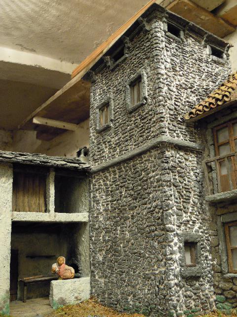

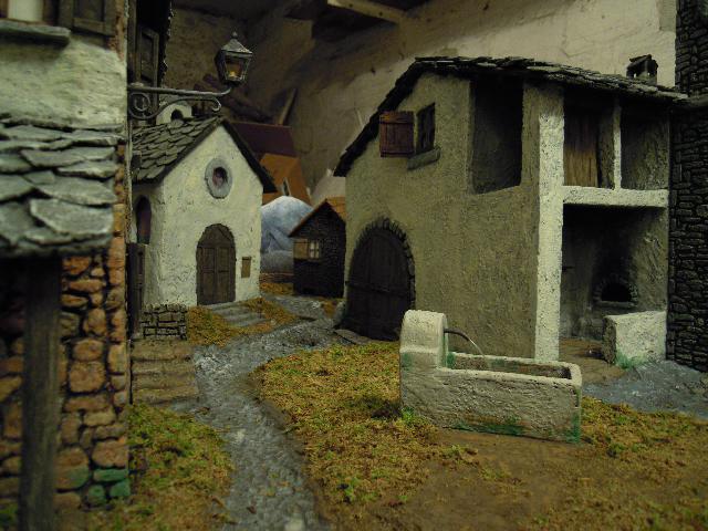

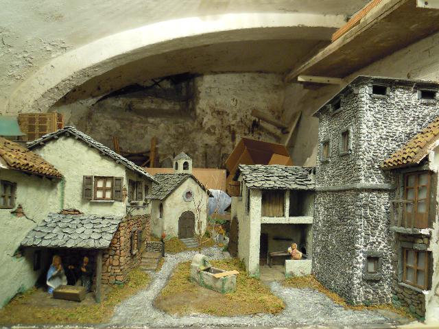

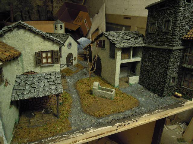

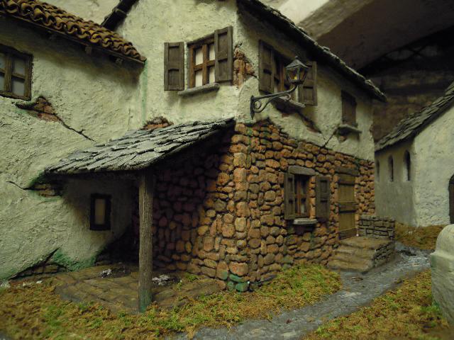

Rieccomi!
Oggi anche se ho lavorato solo sono andato un bel po' avanti e ho praticamente finito i lavori! Domani concludo con il fissaggio delle case, delle figure e l'impianto elettrico... Poi aspetterà il lavoro in chiesa di assemblaggio del mobile di contenimento e colorazione del cielo (realizzato con legno Multiflex per creare la rotondità), oltre all'aggiunta di tutta la minuteria, oggettistica, terriccio, ecc....
Anche se ero tentato dal non mostrarvi nulla fino a lavoro veramente ultimato non resisto dal porvi qualche scatto dello stato in cui si trova ora il diorama.
Consigli e critiche sono sempre ben accetti/e! Forza che dopo è troppo tardi per correggere gli errori!

Bellissimo inge!
Bravi tutti e due!
Inserito il - 19 dicembre 2011 : 21:19:28  Mostra Profilo Invia a romano un Messaggio Privato  Rispondi Quotando
ciao inge,c'è da farvi veramente i complimenti a te ed alla tua ragazza,per il presepio ma sopratutto x l'entusiasmo ke avete...
ps. se posso darti un consiglio,aumenta l'umidità sulla vasca con qualke makkia scura(tipo terra ombra nat.)anke sulle pareti della chiesa per nn rendere le pareti piatte...
per il semicerkio della cassa usa il vetroresina,si piega benissimo e lo puoi dipingere con semplice pittura lavabile....buon lavoro!!!

Grazie per i consigli! Per quanto riguarda le macchie scure domani provvedo! Magari uso tonalità grige più scure e un po' di verde vescica nelle zone più umide!
Per quanto riguarda il cielo ormai ho già comprato il pannellone di Multiflex, è costato parecchio ma mi sono impressionato dalla flessibilità che possiede pur essendo un multistrato da 5mm! In alternativa avrei preso del MDF ma anche da 3mm era molto meno flessibile e visto che deve fare una curva a 180° in 120cm non sarebbe andato bene...
Il cielo verrà poi colorato con cementite bianca con un pizzico di azzurro e nero per renderlo grigino.

mi piace molto anche il lampione.

bravissimi inge...se posso, non so se dipende dalle foto, ma io schiarirei un po' il ciottolato, mi sembra un po' troppo scuro

Oggi provvedo a rivedere un po' questi colori.

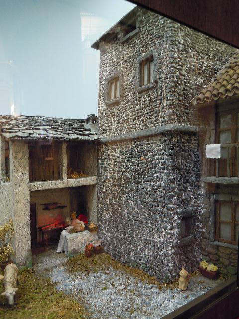

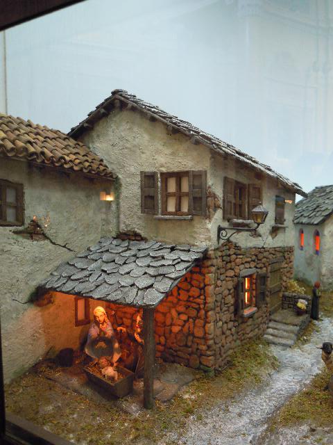

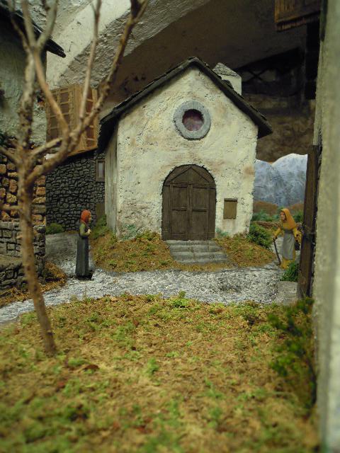

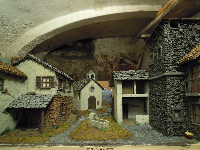

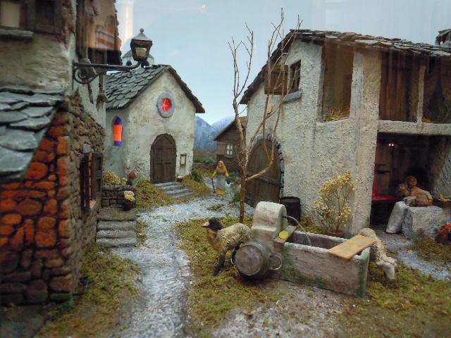

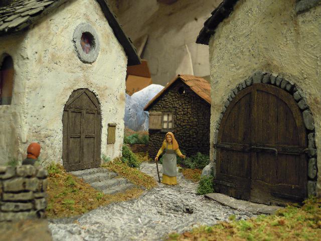

Oggi ho finito per davvero!
Seguendo i vari consigli ho aggiustato i colori schiarendo un po il selciato, mettendo un po' di verde in più e aumentando le macchie d'umidità sulla fontana e sulla chiesa. Anche la casa a torre l'ho schiarita su suggerimento di GB ripassando le fughe con gesso misto a terriccio spolverato a secco e successivamente inumidito con acqua spruzzata per fissare il tutto.
Posto qualche foto.
Come già detto non insultatemi per le figure... Purtroppo è roba economicissima perchè siamo arrivati fuori budget!
Ovviamente manca ancora cielo, illuminazione e boccascena che monterò da domani in chiesa, per trasportarlo ho bisogno che sia tutto smontato...
Mancano anche alcuni dettagli (oggettistica) che metteremo in loco.

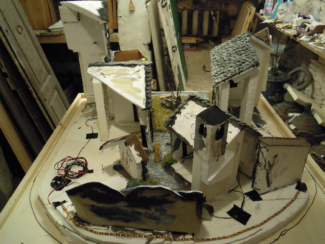

Inserisco anche una foto del presepe visto da dietro, noterete come ho dovuto sacrificare gli spazi del terzo piano (le montagne sono attaccate alla chiesa!).
Infine ho fatto un dettaglio della striscia a led che creerà l'illuminazione dell'orizzonte sul cielo.

Manca la foto della vista da dietro. Sorry.

Graze davvero a tutti voi!
Samattina finalmente abbiamo FINITO!!!
E da oggi il presepe è aperto, per chi riuscisse a capitare da quelle parti vi invito a entrare in chiesa, oltre al nostro ci sono altri bei presepi fatti dai bambini della parrocchia e un bel diorama di un artigiano... In poche parole quasi una mostra di presepi!
Vi posto qualche foto del risultato finale.

Una raccomandazione,quando fai modellare il polistirolo
fai mettere una mascherina al naso (inumidita leggermente)
