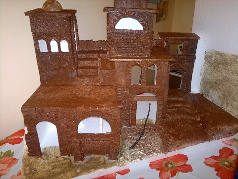

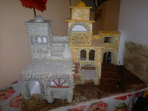

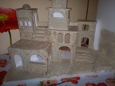

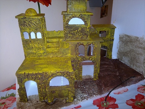

Ciao a tutti ,
per la prima volta mi sono voluto cimentare nella costruzione di un presepe dopo aver visto le magnifiche creazioni pubblicate nel forum
L'obbiettivo è quello di fare delle prove visto che è la prima volta che cerco di realizzare delle costruzioni
Vi pubblico alcune foto del mio primo esperimento nel quale ho incontrato molte difficoltà nella colorazione
Non mi interessa un parere sull'estetica in quanto è per l'appunto un esperimento ma avrei bisogno di capire dove ho sbagliato e come posso correggere la colorazione della costruzione

Buon pomeriggio IcemannBG,
innanzitutto bravo per aver voluto "sperimentare"..poi bravo perchè anche se è solo il 1° lavoro va abbastanza bene.
Di consigli per la colorazione ne riceverai a iosa perchè ognuno ha il suo modo di colorare..comunque in linea generale i passaggi sono i seguenti:
1) fondo di acqua e vinavil in base a cosa devi colorare ( montagne no, case si per esempio)
2) base con colori scuri (tipo terra d'ombra naturale)e fai attenzione a coprire tutti i punti bianchi.
3) in base a cosa devi colorare inizi a schiarire a zone e mai uniformemente, passando attraverso le gradazioni della tonalità che vuoi ottenere alla fine. Ricordati che se vuoi vedere i colori netti devi aspettare che asciughino tra una mano e l'altra; se invece vuoi "mescolare" pui procedere in sequenza.
Guardando le tue foto avrei evitato il giallo.
Però devo dire che la parte grigia è carina. Io prsonalmente con il grigio ho un rapporto conflittuale e quindi mi piace il tuo.
Coraggio e determinazione e vedrai che alla fine verrà un bel lavoro.
Alla prossima.
Filo Rosso

Ciao Iceman,per la colorazione essendo un presepio orientale potresti fare questa prova:
come gia accennato da filo rosso il gesso essendo un materiale poroso passere con soluzione acqua e vinavil tutto il presepio poi
1°mano di fondo marrone
2°verde vescica passare le fessure ove si vuol ricreare l'umidita'
3°terra di siena bruciata+ocra
4°terra di siena bruciata+ocra+bianco
5°bianco+nero(una punta)+terra di siena bruciata
6°con un marrone molto liquido vado a dare piu rilievo a certi dettagli delle rocce.
7°lievissima velatura grigio chiaro+ocra.
Tra una mano e l'altra naturalmente è buona cosa aspettare che asciughi.
Prova e buon lavoro.

Al punto 4 schiarisci con bianco o anche con giallo di napoli chiaro, il colore prodotto al punto 3 dell'elenco del buon caniggia.

ometti la prina parte visto che hai gia costruito, fatti un idea dei vari passaggi che si fanno,
http://www.presepioelettronico.it/forum/topic.asp?TOPIC_ID=1092&SearchTerms=,creare,case,dall%27intonaco,alla,colorazione
prima di tutto BUTTA quel giallo che hai è osceno, non si può vedere in un presepe, e il pennello deve essere più aciutto nella foto con il giallo praticamente le superfici piane sono gialle e non marroni con una patina di giallo
