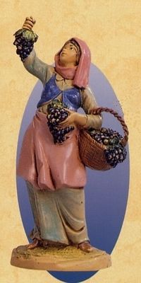

Buonasera a tutti gli amici del forum. Pensavo di inserire nel presepe un piccolo pergolato con vite rampicante e uva pendente. L'uva pensavo di farla in cera.
Ho preso questa pastorella per dare l'idea di essere in procinto di raccogliere l'uva che pende dall'alto:
Però pensavo di tagliare l'uva in plastica e sostituirla con dei grappoli in cera. E idem con il cestino. L'operazione è un po' delicata. Essendo la pastorella della serie da 12cm i chicchi dovranno essere molto piccoli. Non vorrei rinunciare a quest'idea, ma voi cosa ne pensate? Credete sia fattibile?

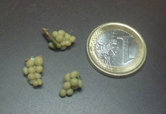

Utilizza il FIMO (che è una pasta modellabile e lavorabile che va cotta o a bagnomaria o in forno a 110° per 10-15 min e diventa dura) io lo uso per gli accessori per pastori da 4,5 e 7 cm. qui puoi vedere cosa puoi ottenere (scusa per la qualità della foto non buona). Il FIMO lo puoi trovare in piccoli panetti dal costo di circa € 2,5-3 di tanti colori che puoi miscelare tra loro fino ad ottenere il colore che vuoi... e lo trovi nei negozi di belle arti/cartoleria
 174,49 KB Ciao e buon lavoro Elio |

Inserito il - 06 novembre 2011 : 23:42:07
gli acini li unisci tramite il FIMO Liquido. E' un liquido che in cottura "sparisce" incollando il Fimo Solido. (E' simile all'Attack ma non ti si incolla alle mani ... sembra acqua, ma si solidifca una volta cotto) |

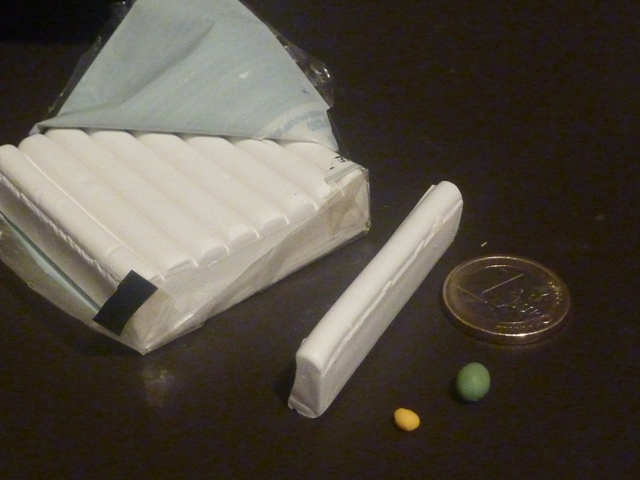

Inserito il - 07 novembre 2011 : 17:25:31
Per info: per l'uva serve un pizzico di giallo e/o verde e traslucido (numero 00 o 14) e FIMO liquido per unire i chicchi. Il traslucido si presenta con un colore bianco ma NON E'COLORE, serve solo a fare volume e rimane quasi trasparente. Questo è il rapporto tra i due: una striscia di traslucido (14) e un pizzico di verde e/o giallo
 136,03 KB
Spero d'essere stato d'aiuto Ciao Elio |

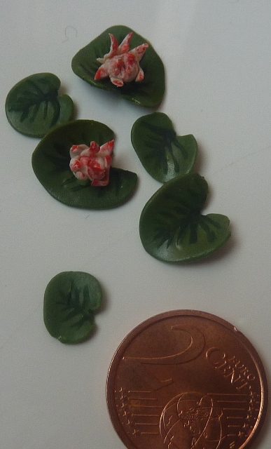

Inserito il - 11 novembre 2011 : 17:54:40
acrilici... queste sono le mie ninfee (il fiore si può migliorare)... ma tanto per farti rendere conto. E poi io lavoro su personaggi da 5 cm quindi tu sicuramente farai meno fatica di me nel crearle. Ecco i 3 passaggi:

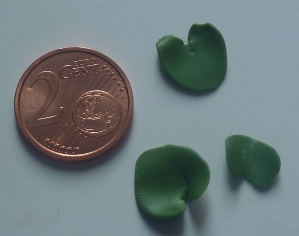

Inserito il - 11 novembre 2011 : 17:57:03
piccole palline di verde
 152,68 KB
schiacci e sagomi
 154,94 KB
cuoci e rifinisci con le venature
 167,51 KB
spero di esserti stato utile  Elio |

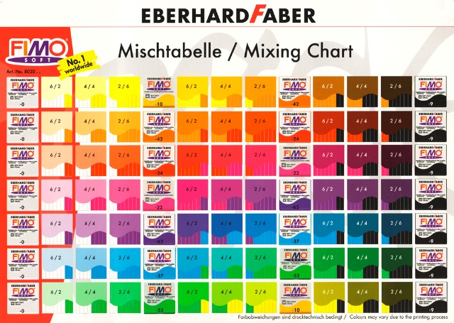

Inserito il - 12 novembre 2011 : 18:29:47
Per maggiore informativa questa è una tavolozza dei colori del FIMO:
 146,69 KB
