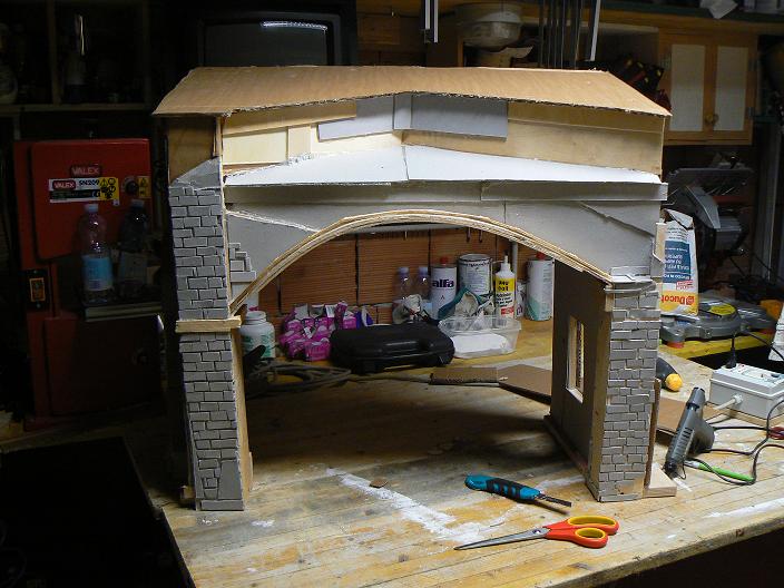

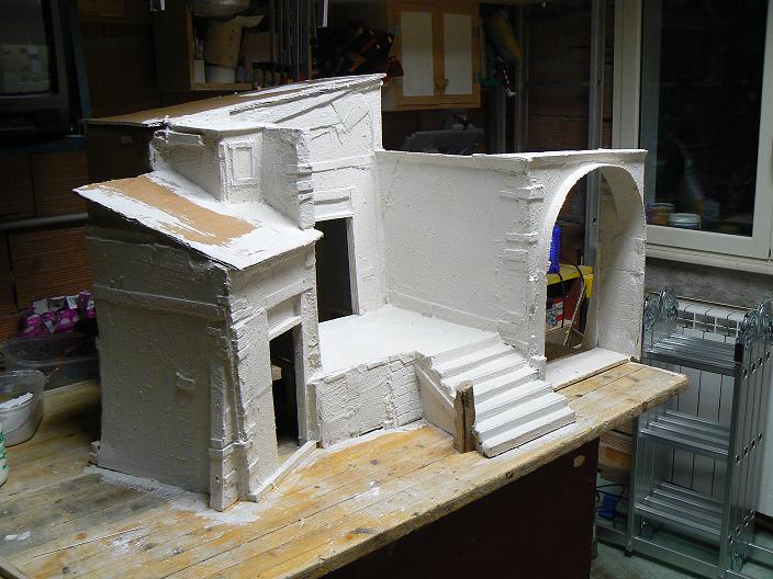

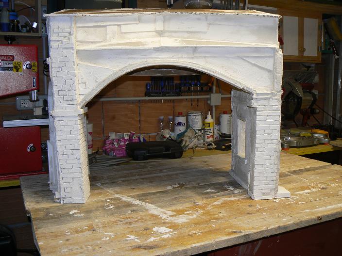

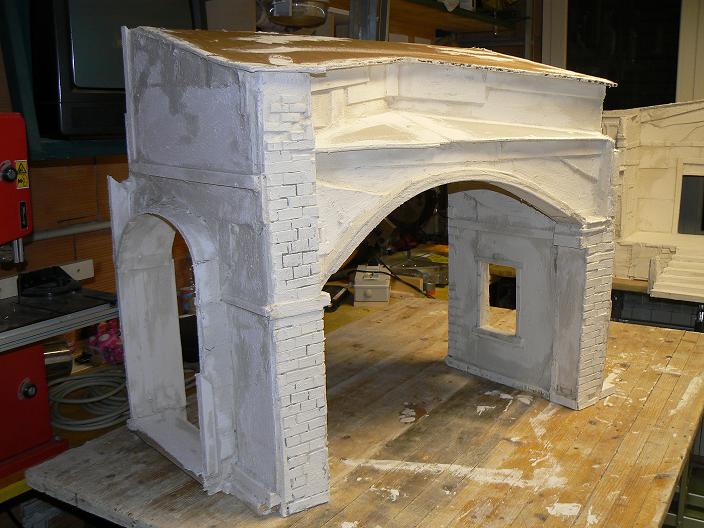

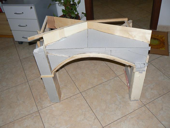

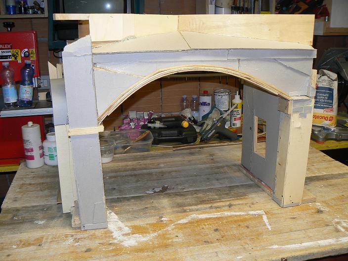

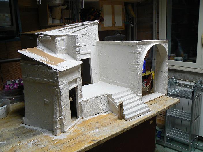

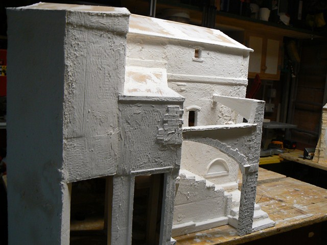

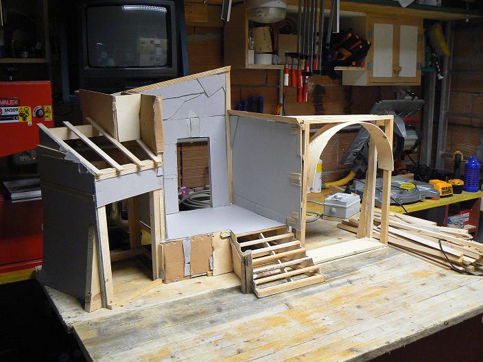

Salve Amici ecco le foto delle prime fasi della realizzazione degli edifici per il mio prossimo presepe!!!

Mi sembra un presepio piuttosto grande, vedo che stai usando una base in legno su cui incolli del cartone per poi passarci sopra del gesso, giusto?
Usi questo sistema perchè sei abituato cosi?
Non trovi piu comodo usare del polistirolo o del poliuretano?

Com'è strutturato è davvero bello!!! anche l'effetto legno-gesso è carino...però concordo con renzo50 è + comodo il poliuretano!!! Comunque bellissimo lavoro!!! (non ho capito il pezzo delle ultime foto dove va collocato!!!o.o)

il sistema legno cartone gesso, e' quello col quale mi trovo meglio,cmq ho usato tutti i sistemi.riguardo al polistirolo o lo stirene,trovo che siano materiali deboli e non so quanto negli anni possano durare,preferisco strutture piu' rigide anche se piu pesanti.cmq grazie del consiglio!!!

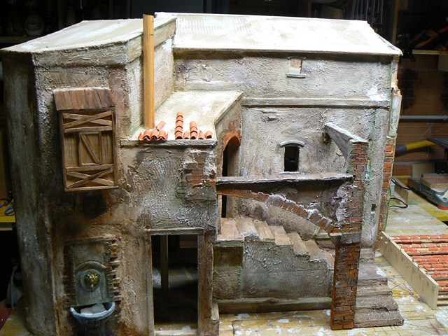

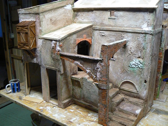

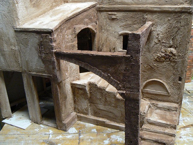

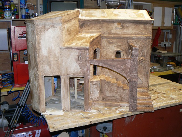

Salve amici nuove foto!!

Belle le case! Hai finito la colorazione? se si quali colori hai utilizzato?

ciao, non ho ancora finito,cmq usa acrilici e aquerelli,come colori ocra gialla, terra di siena, nero, verde vescica, bianco, la prima mani diluita con colla vinilica.

Molto bello , il progetto mi piace tantissimo , quanto è grande? dalla tazza nella foto mi sembra grandissimo , le statue di quanti cm sono? sara' in stile napoletano? scusa le domande e un saluto

ciao titta99,grazie per l'apprezzamento!!!le statue sono da 19cm e 20cm,cmq la casa e' larga circa 75, e alta 60...riguardo allo stile non sara' napoletano, ma se cosi' si puo' definire popolare, o meglio la mia versione dello stile popolare!!!

ciao renzo50,si fara' parte di un unico presepe insieme alle altre,anche se la casa con la scalinate probabilmente la rifaro' o la modifichero' perche non mi convince!!!

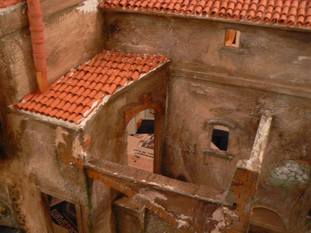

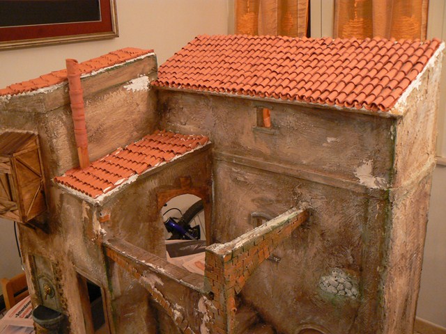

salve amici, aggiornamento lavori!!

Ottimo Rocco, vedo che i lavori continuano, la colorazione cosi mi piace è quella definitiva?

ciao renzo, devo invecchiare le tegole, per le pareti penso di lasciarle cosi....

Ma i coppi li hai comprati o li hai fatti tu uno per uno?!?!?

ciao dave scusa il ritardo!!!i coppi li ho fatti uno per uno!!!non ci vuole molto tempo!!inizio a fare delle striscie,poi li taglio in porzioni rettangolari(dovrebbero essere trapezoidali ma vabbene lo stesso!!)e per velocizzare l'essiccazzione le metto sotto due belle lampade a cento watt,in 15 minuti posso gia lavorarle!!mi sono costruito una stazione di essiccazzione che ospita circa 150 coppi..tutto il tetto l'ho realizzato con tre panetti di das da 500gr in due giorni!!!
