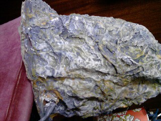

Di recente ho avuto la necessità di creare delle rocce non molto grandi di dimensioni (per coprire una struttura per esempio i bordi di una cascata)e che soprattutto fossero facilmente posizionabili e quasi altrettanto modellabili, ho fatto così:
ho appallottolato in maniera non molto forte un foglio di carta stagnola, poi l'ho riaperto e posizionato sulla struttura con la colla(attak o sul polistirolo uso il mille chiodi) dandogli circa la forma che desideravo (parti rialzate seguite da solchi piu o meno definiti); infine vi ho steso sopra con un pennello del gesso abbastanza liquido miscelato con acqua colla vinilica ed un pò di sabbia.
il risulatato è statto molto soddisfacente, al piu presto posterò delle foto

Inserito il - 21 agosto 2011 : 17:05:18  Mostra Profilo Invia a carpista1710 un Messaggio Privato  Rispondi Quotando
30,95 KB
questo è il risultato peccat pe rla coloazione che non è il mio forte... che ne pensate?

idea molto semplice ma di effetto assicurato bravo.....domanda: in basso alla roccia sembra che spunti fuori un cavo eletr. a cosa ti serve? ciao

Inserito il - 22 agosto 2011 : 01:47:06  Mostra Profilo Invia a carpista1710 un Messaggio Privato  Rispondi Quotando
effettivamente quello è un cavo elettrico perchè ho avuto la necessità di creare queste rocce per coprire la struttura e per modellare una cascata alimentata da una vecchia pompa di una macchina da caffè espresso se può interessare posso postare come l'ho costruita

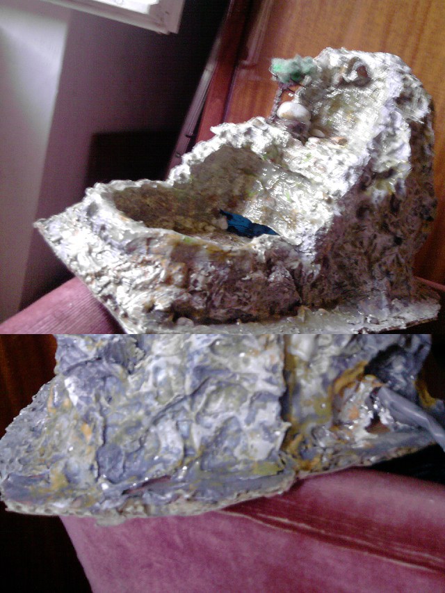

Inserito il - 02 settembre 2011 : 17:26:36  Mostra Profilo Invia a carpista1710 un Messaggio Privato  Rispondi Quotando
purtroppo non ho fatto delle foto passo passo mentre la costruivo in ogni caso il procedimento è questo:
come base ho usato del cartone rettangolare su cui ho incollato una vaschetta ovale in plastica subito dietro ho incollato col mille chiodi la pompa della macchina espresso e collegato il tubo di entrata dell'acqua con la vaschetta tramite un foro che ho successivamente isolato con del silicone.
il "salto di acqua" con un rettangolo di polistirolo spesso circa 3 cm nel quale scavandolo ho ricavato una piccola conca e rialzato di circa 7/8 cm con 4 "gambe" sempre in polistirolo.
sempre col polistirolo ho dato forma alle rocce intorno alla vaschetta ovale fino a ricollegarsi col rettangolo di polistirolo rialzato.
il punto in alto da dove esce l'acqua pescata dalla vaschetta è un altro pezzo di polistirolo all'interno del quale ho fatto passare il tubicino di uscita della pompa.
ho coperto i lati il retro e creato i bordi con la tecnica della carta stagnola, infine ho ricoperto il tutto con il gesso liquido a pennello, ho coperto il tubicino d'uscita con dei sassi che ho messo anche quà e là e rifinito i bordi della vaschetta con del cotone immerso nel gesso.
ho colorato e dato 2 mani di resina impermeabilizzante

carpista1710
Prov.: Livorno
Città: cecina
21 Messaggi
Inserito il - 02 settembre 2011 : 17:28:16  Mostra Profilo Invia a carpista1710 un Messaggio Privato  Rispondi Quotando
scusa ma ni sà che il mio resizer fà i capricci...
138,32 KB

pettirosso
764 Messaggi
Inserito il - 08 settembre 2011 : 19:59:18  Mostra Profilo Invia a pettirosso un Messaggio Privato  Rispondi Quotando
bel lavoro e grande fantasia ,il presepista è anche colui che riesce bene a sfruttare quel che ha a disposizione ,per la colorazione vedrai che piano piano troverai il rimedio ,ti consiglio di seguire i grandi maestri del presepe uno a caso Mestres il più grande che ho visto ,ci sono colori adatti per presepi storici e quelli per quelli popolare ,vai a cerca e trova colorazione .Un altra cosa annota su di un quaderno (o sul computer)sempre i colori che usi di volta in volta accompagna con foto ,dipingere è sperimentare , buon lavoro

carpista1710
Prov.: Livorno
Città: cecina
21 Messaggi
Inserito il - 09 settembre 2011 : 01:50:08  Mostra Profilo Invia a carpista1710 un Messaggio Privato  Rispondi Quotando
stò provando a dare una colorazione simile alla roccia a prevalenza di tufo oppure quella di colore rosso mattone che sfumando arriva quasi al marrone scuro; purtroppo mi riesce solo con il grigio...
