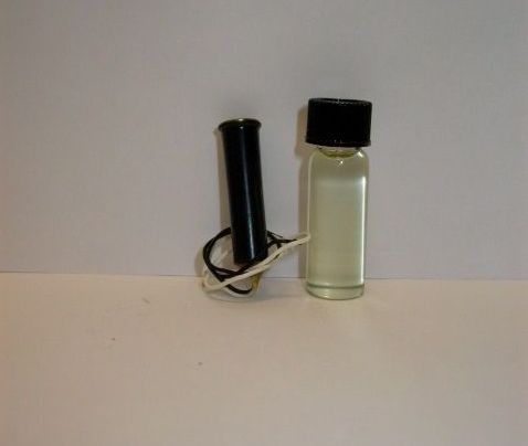

Giorni fa ho comprato da una ditta un piccolo generatore di fumo, quello a forma di cilindretto con la resistenza per intenderci, ma non fa fumo!! solo scoppiettii e l'olio schizza fuori come quando si frigge qualcosa. Ho mandato un sacco di e-mail alla ditta ma non mi rispondono..forse perchè non gli conviene. Secondo voi cosa puo' essere??? ho il dubbio che nell'olio che mi ha dato la ditta sia caduta qualche goccia di acqua...magari posso fare la prova ad usare qualche altro combustibile, come l'olio di paraffina. A voi è mai successo???

Inserito il - 08 agosto 2011 : 22:31:30  Mostra Profilo Invia a mecc74 un Messaggio Privato  Rispondi Quotando
Hai una foto del sistema?
Magari è il liquido ad essere sbagliato

Inserito il - 09 agosto 2011 : 08:28:19  Mostra Profilo Invia a rain un Messaggio Privato  Rispondi Quotando
14,58 KB
è quello comprato dal presepedinapoli.it e il liquido me lo ha dato la ditta.Se provo con l'olio di paraffina non è che rovino il generatore di fumo?

Inserito il - 09 agosto 2011 : 10:55:52  Mostra Profilo Invia a edo97thebest un Messaggio Privato  Rispondi Quotando
nella descrizione del prodotto sul sito ho letto che funziona da 6V a 9V, tu a quanto lo hai alimentato? potresti provare a diminuire la tensione in modo da far scaldare meno la resistenza

Inserito il - 09 agosto 2011 : 11:07:09  Mostra Profilo Invia a rain un Messaggio Privato  Rispondi Quotando
prima l'ho alimentato a 6, ma nienter... faceva dei piccoli rumori tipo scippiettii....poi l'ho alimentato a 7.5... i scoppiettii diventavano piu' forti e schizzava piu' olio ma niente fumo.....successivamente l'ho alimentato a 9v...risultato... fumo poco o niente...e olio che dura poco perchè viene schizzato verso l'alto.

Inserito il - 09 agosto 2011 : 11:56:50  Mostra Profilo Invia a edo97thebest un Messaggio Privato  Rispondi Quotando
prova ad alimentarlo a 4V

Inserito il - 10 agosto 2011 : 20:28:52  Mostra Profilo Invia a rain un Messaggio Privato  Rispondi Quotando
ok adesso funziona era l'olio che non andava vuol dire, infatti ho cambiato olio e tutto funziona, ma non soddisfa del tutto il mio desiderio, infatti siccome sto realizzando un vulcano vorrei che fumasse a volonta, non so se mi spiego, invece questo minigeneratore fa una quantità di fumo paragonabile a quello che fa una sigaretta accesa.

Inserito il - 13 agosto 2011 : 11:38:29  Mostra Profilo Invia a mecc74 un Messaggio Privato  Rispondi Quotando
Non l'ho mai costruito, quindi non posso aiutarti più di tanto....forse il tappo di plastica del barattolo non è il più indicato....
xdanny81
197 Messaggi
Inserito il - 13 agosto 2011 : 11:54:24  Mostra Profilo Invia a xdanny81 un Messaggio Privato  Rispondi Quotando
tranquillo va benissimo x il tappo nessun problema non subisce calore.
l'importante è che i fili elettrici passano attraverso il tappo e il mammut suia almeno ad un paio di cm. sotto il tappo in modo che la resistenza non sia vicina alla plastica del tappo. x la lana di vetro perfetto.
l'unica cosa k non sapendo il valore ohm della resistenza non so dirti se è lunga o corta....
e poi non so che trasformatore usi.
devi provare tu a prove se vedi che diventa rossa la resistenza significa k è troppo corta.
se non fa fumo è troppo lunga e devi accorciarla.
un giusto compromesso è che il fumo deve iniziare a crearsi 5-10 secondi dall'accenzione del trasformatore ok?

se puoi alla fine quando inserisci la resistenza nel barattolo dagli una forma piu squadrata a U ok? e il barattolo non riempirlo piu di 1/3 di liquido.
vedrai k andra tuttto bene
xdanny81
197 Messaggi
Inserito il - 13 agosto 2011 : 11:58:12  Mostra Profilo Invia a xdanny81 un Messaggio Privato  Rispondi Quotando
nel tappo devi fare ancora 2 buchini x far passare i 2 fili fase neutro credo che un buco del 4mm vada bene.
inoltre ricordati di sigillare tuttti i buchi con silicone, plastica liquida ecc... xè se no il fumo esce da li
