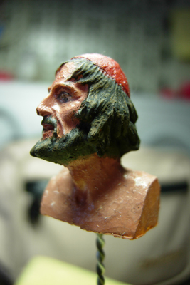

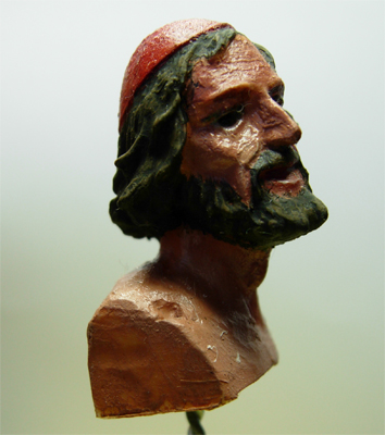

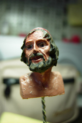

Le ferie sono finite e come ti avevo promesso posto qualche foto di un busto che ho realizzato io in resina facendo il calco di una statuina e che ho colorato utilizzando gli acrilici per il fondo e quelli ad olio per la finitura.
122,16 KB
vista laterale...
96,76 KB
vista frontale...
102,17 KB
l'altro lato...
timoteo75

Per Romano, grazie mille per i consigli,proverò anche questo metodo,solo una cosa, il pennello intinto nell'acqua lo passi su tutto il vestito tranne che nelle pieghe giusto?
Per Cap. Harlock, devo dire che il risultato è veramente soddisfacente, ma penso che per utilizzare i colori ad olio ci voglia un pò più di esperienza rispetto agli acrilici o alle terre vero?

Inserito il - 01 settembre 2011 : 00:24:21  Mostra Profilo Invia a Cap. Harlock un Messaggio Privato  Rispondi Quotando
Questo busto è il primo in assoluto che ho dipinto con i colori ad olio. Chiaramente prima mi sono documentato su come fare e devo dire che il risultato mi ha soddisfatto. La differenza principale tra i colori ad olio e gli acrilici è il tempo di asciugatura del colore che in quelli ad olio è molto lungo e ti permette di fare meglio le sfumature. Poi tutto è soggettivo chiaramente...

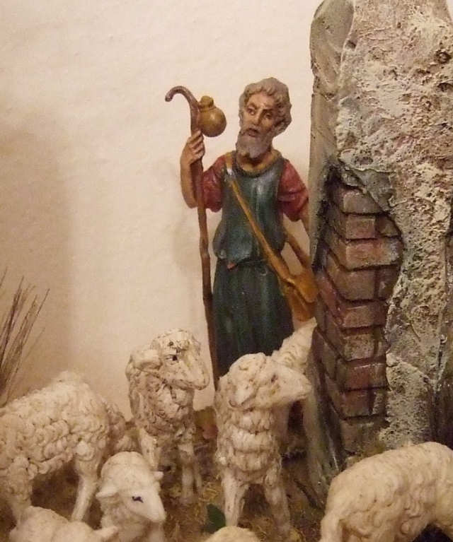

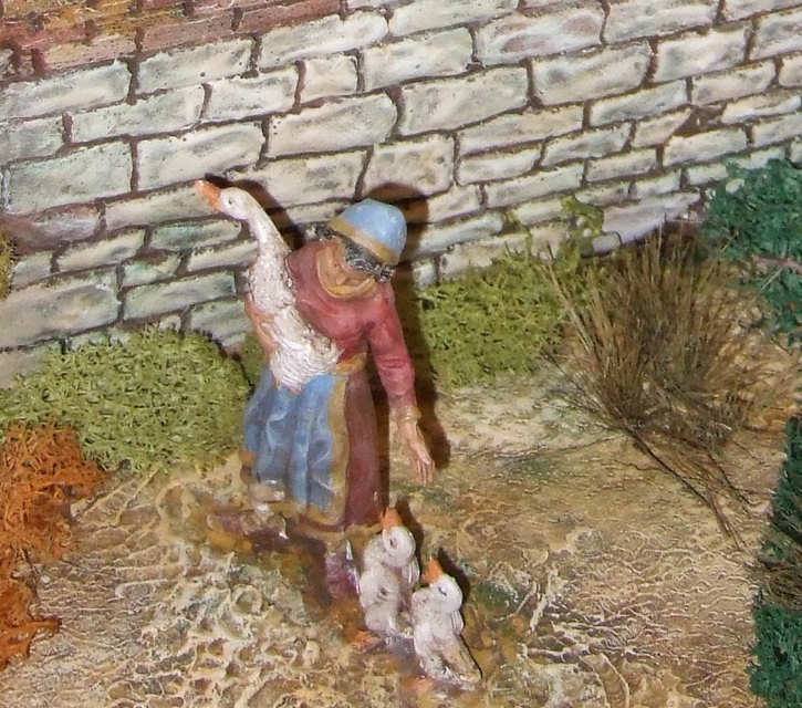

Ho ricolorato delle statuine per presepe l'anno scorso ed ho utilizzato gli acrilici, ed il risultato è stato soddisfacente. Per evidenziare le zone di luce ed ombra ho fatto in questo modo: ho dato una mano di colore molto coprente, poi per le ombre ho diluito moltissimo un terra d'ombra e l'ho passato nei recessi, mentre ho schiarito il colore di base e l'ho passato a pennello asciutto sulle parti in evidenza. risultato: un lavoro "onesto".
Ora invece ho iniziato a colorare le miniature (2-3 cm) che sono molto più dettagliate di una statuina per presepe, e la tecnica è diversa, utilizzo dei colori specifici per miniature, sono acrilici liquidi molto coprenti, la tecnica comunque è simile a quella detta prima:
Colore di fondo scuro, poi nelle pieghe man mano che si arriva più in alto si da un colore più chiaro, fino ad arrivare ad una lumeggiatura molto chiara.
Esempio per un mantello verde: colore di fondo verde vescica, poi prima lumeggiatura ampia con un verde foglia, poi lumeggiatura più ristretta con verde molto chiaro, infine lumeggiatura finale con giallo.
Il vantaggio degli acrilici per miniatura è anche se si possono utilizzare molto diluiti, continuano ad essere coprenti...
Infine per evidenziare i recessi si possono utilizzare gli inchiostri più o meno diluiti, io oltre agli inchiostri specifici per miniature, utilizzo anche quelli di china, diciamo che con un nero ed un marrone ci fa il 90% dei lavori.
Siccome sia gli acrilici che gli inchiostri tendono a lucidare la miniatura, alla fine do una passata di protettivo opaco che all'incirca riporta il tutto nella norma.
Dimenticavo, come prima cosa mi raccomando di lavare bene la statuina con un prodotto sgrassante per rimuovere tracce di grasso che ostacolano la presa del colore (io per pulire o decolorare le miniature di metallo uso lo sgrassatore chante clair, se ci lasci la miniature un'oretta e poi la pulisci con lo spazzolino riesci ad eliminare tutto il colore). Inoltre io prima di passare il colore do anche una o due mani di primer un pò diluito (in modo che non copra i particolari) così che il colore faccia maggiormente presa sulla statuina.
Ecco quelle che ho definito "oneste" che ho ricolorato, purtroppo le foto non sono il massimo in quanto l'ho prese dalle foto generali del presepe:

qui ho ricolorato anche le pecore
71,6 KB
Spero di essere stato utile e scusa per la lunghezza della risposta.
