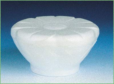

Ciao Katriele93 se ti può essere utile in certi supermercati hanno confezioni di gelato fatte di polistirolo a forma rotonda,altra soluzione vai in negozio di edilizia ti scegli un cubo di polistirolo a tua misura e cominci a scavare scavare, e carteggiare buon lavoro
15,12 KB
