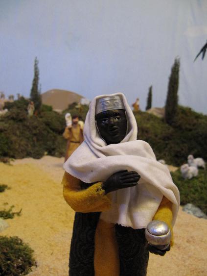

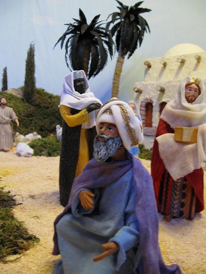

Ciao Antonio, io l'anno scorso per realizzare le corone dei re magi ho utilizzato una lamina di alluminio sottile abbastanza da essere piegata senza rompersi, poi ho fatto come fanno i bambini per fare le corone di carta: ho ritagliato delle striscioline della forma che desideravo (ad esempio la classica corona con le punte), poi con una matita le ho lavorate a sbalzo per impreziosirle con qualche ghirigoro e colorate con lo spray oro o argento. Poi per finire in teoria le due estremità andrebbero saldate, ma dato che io non so fare ho risolto coprendo la giuntura con un velo/copricapo.
In un re magio ho fatto il turbante invece: ho fatto tante prove e poi ho realizzato quello che più mi garbava.
Esempi:
