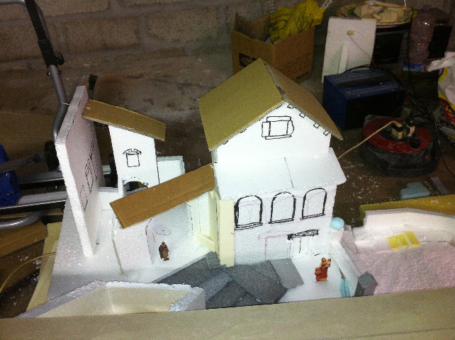

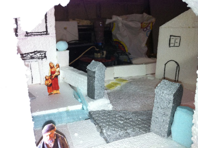

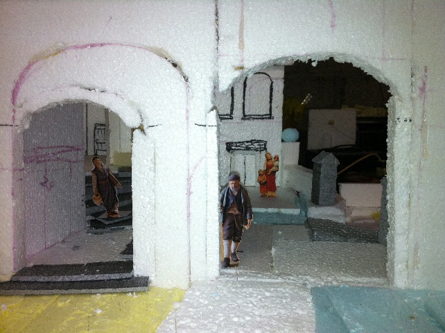

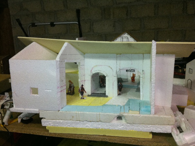

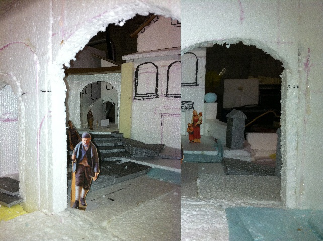

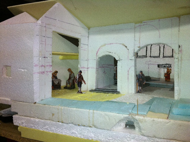

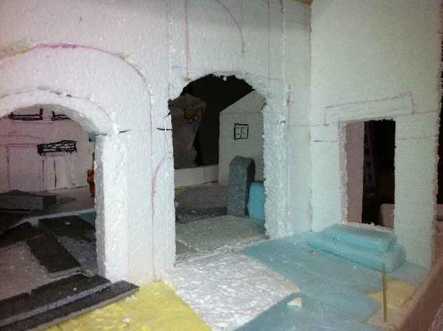

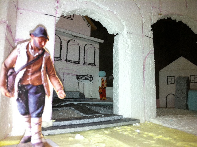

Quest'anno il presepio sarà allestito presso la mia chiesa parrocchiale di lendinara e non più nella mostra solita.
Le dimensioni saranno pittosto notevoli visto che le statue saranno da 35cm....
Un bozzetto con "statue " di carta ritagliate da foto...misurano dai 12cm ai 5 cm...
122,16 KB
133,62 KB
139,58 KB
139,56 KB
136,35 KB
135,73 KB
128,76 KB
118,38 KB

Be,dal bozzetto,sembra che stia per nascere un'altra opera d'arte.
Verrà enorme,oltre al tanto lavoro che ci vorrà,come farai a trasportarlo? lo farai in più pezzi?
Comunque mi piace molto l'idea,aspettiamo il proseguo.
Rocco
Inserito il - 16 giugno 2011 : 15:12:57  Mostra Profilo Invia a orlando82 un Messaggio Privato  Rispondi Quotando
Grazie rere...ovviamente sarà suddiviso in blocchi...la misura finita sarà circa 4m x 4m!!!
Il paesaggio sarà completamente innevato....ovviamente questo è solo un bozzetto per sviluppare la mia idea sul presepio grande....infatti manca tutto il terzo piano sulla parte destra.
Può anche essere che in via di sviluppo avvengano forti modifiche
ovviamente se volete darmi idee, consigli, critiche...mi farebbe un enorme piacere!!Vorrei condividere in toto questo mio lavoro!!

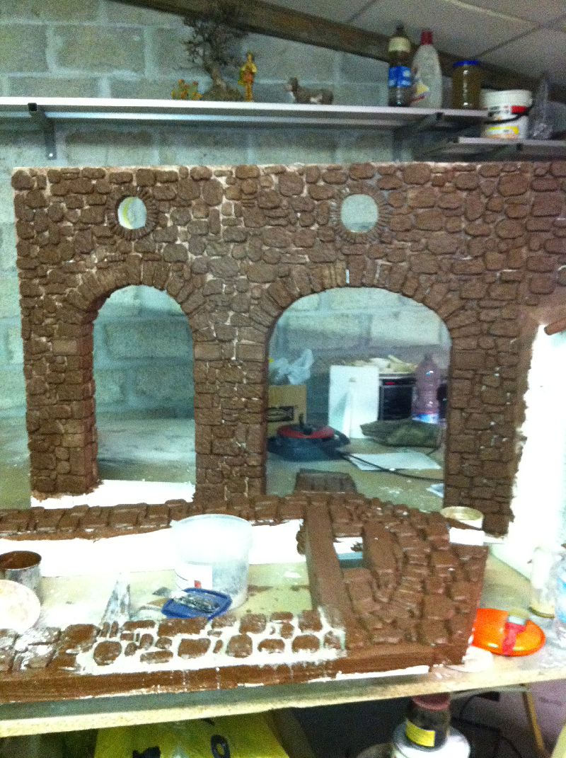

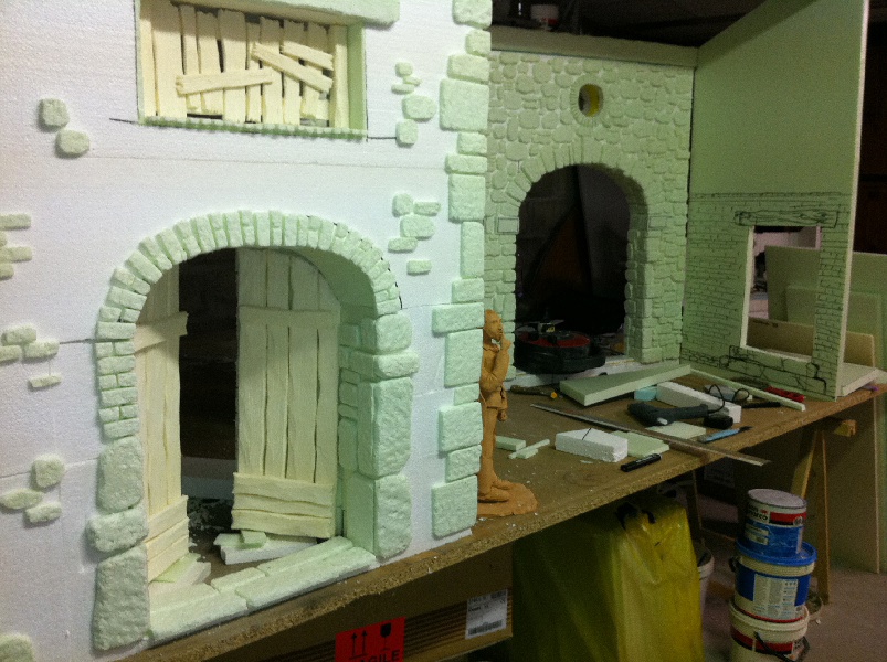

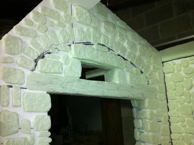

Inserito il - 04 agosto 2011 : 09:00:07  Mostra Profilo Invia a orlando82 un Messaggio Privato  Rispondi Quotando

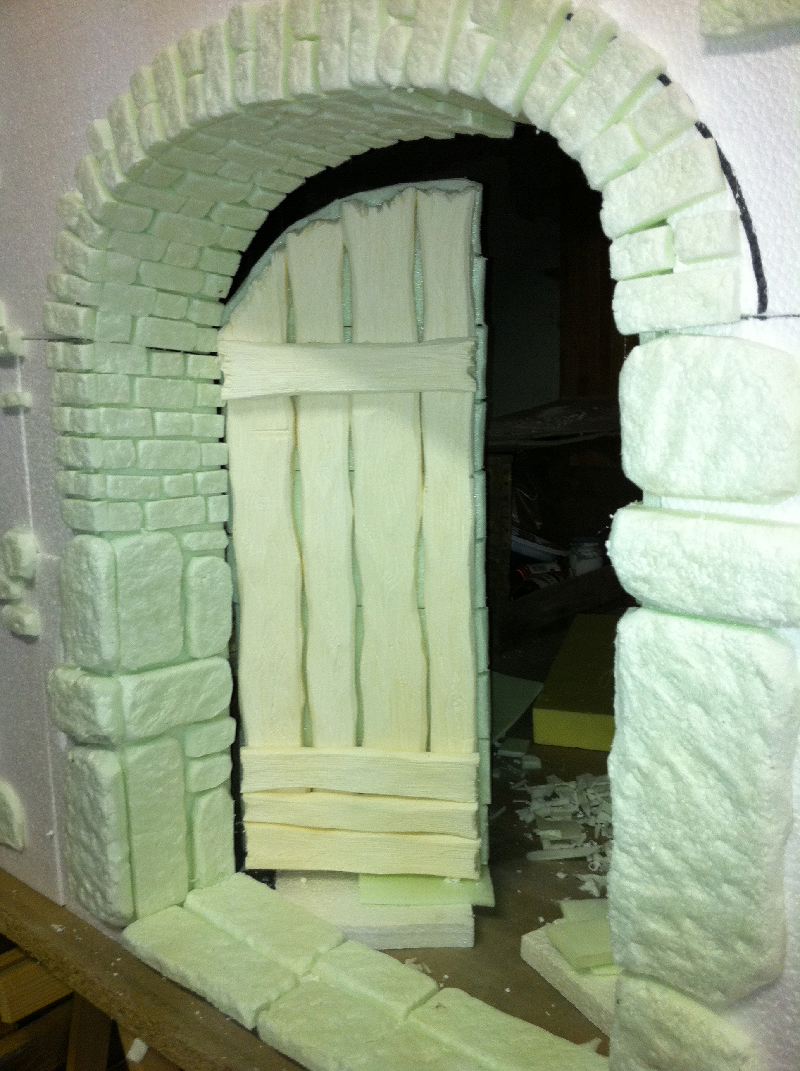

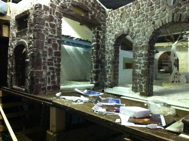

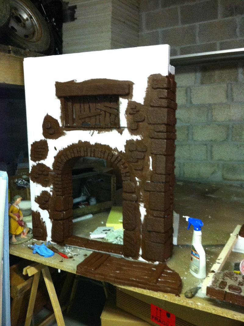

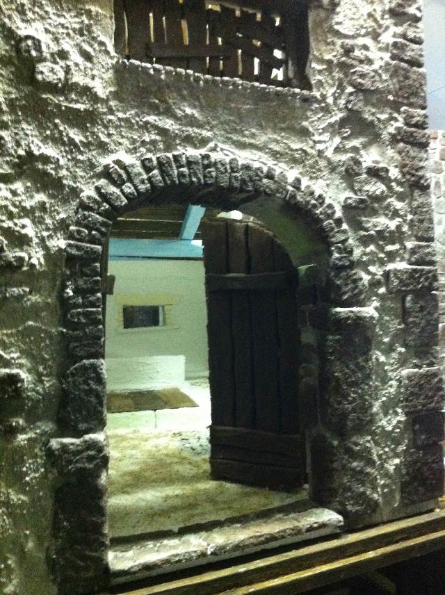

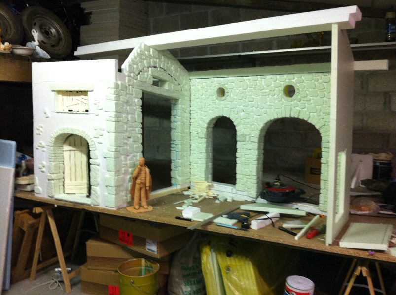

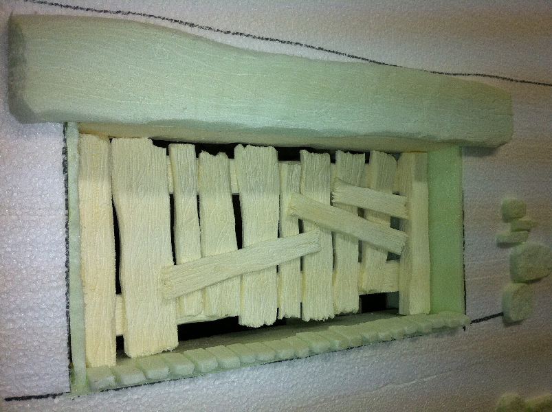

Eccomi con un pò di lavoro fatto, la tecnica del mattoncino è molto realistica.....ma quanto tempo per realizzare una parete
Classico sistema: ho usato un pannello di polistirene, l'ho maltrattato con corteccia, spazzola da ferro, sassi....e tutto quello che mi viene in mano.
Poi con la macchina a caldo mi ritaglio delle fette di varia larghezza.
Da ogni fetta si ricavano la sagoma della pietra che ci serve, ed infine con il cutter tolgo gli spigoli.
Il tutto applicato con colla a caldo.
Settimana prossima sono pronto ad intonacare il primo piano
Ricordo che le statue in primo piano sono da 38 cm...
188,23 KB
192,31 KB
89,49 KB
191,56 KB
142,3 KB
123,18 KB

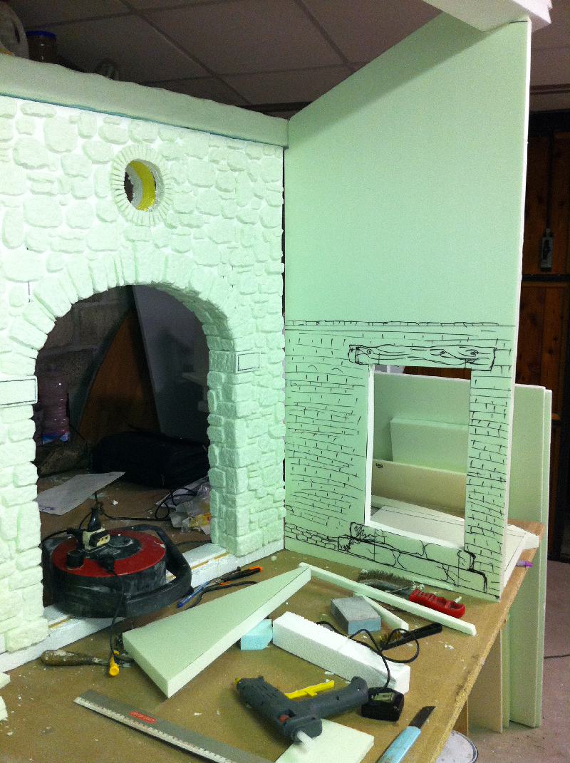

Inserito il - 04 agosto 2011 : 22:13:30  Mostra Profilo Invia a mecc74 un Messaggio Privato  Rispondi Quotando
Ahhhhh Orlà che brutta roba
mi toccherà proprio venirlo a vedere.
Mi raccomando stucca bene le giunzioni d'angolo.

Inserito il - 05 agosto 2011 : 07:12:44  Mostra Profilo Invia a orlando82 un Messaggio Privato  Rispondi Quotando
Troppo gentili signori miei....è la mia prima volta con questa tecnica nuova,sicuramente con l'intonaco tra le pietre,cambierà aspetto....
Mecc....appena ho finito il primo piano,passo lo stucco tra le giunture...ovviamente
Floris....grazie per essere ritornato!!!quel polistirene blu lo preso a reggio emilia dove dicevi tu....è veramente ottimo per le pietre.grazie mille

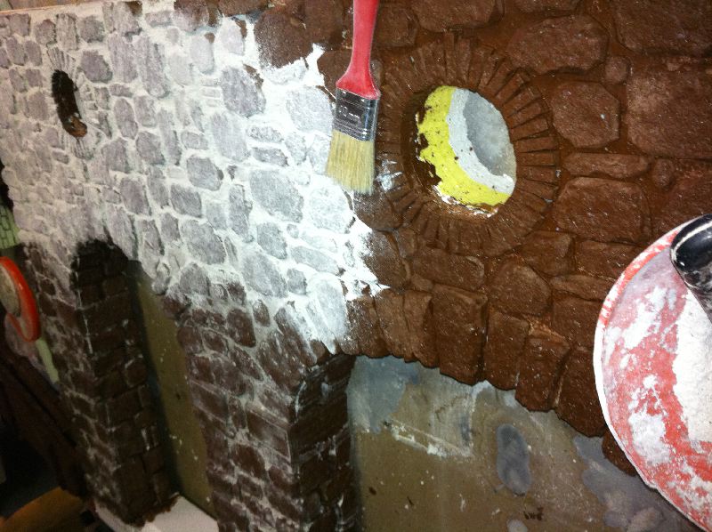

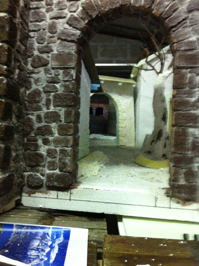

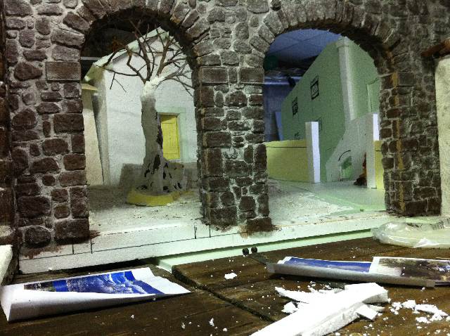

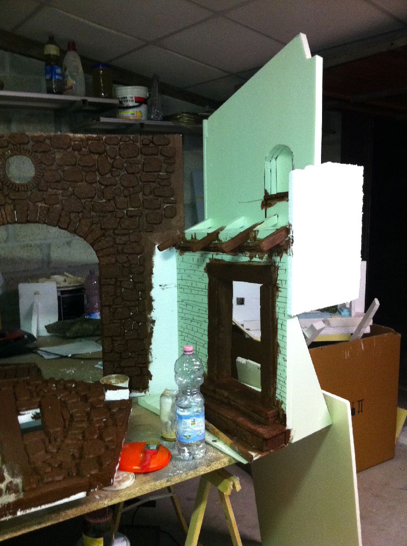

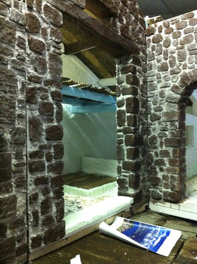

Inserito il - 31 agosto 2011 : 10:51:48  Mostra Profilo Invia a orlando82 un Messaggio Privato  Rispondi Quotando

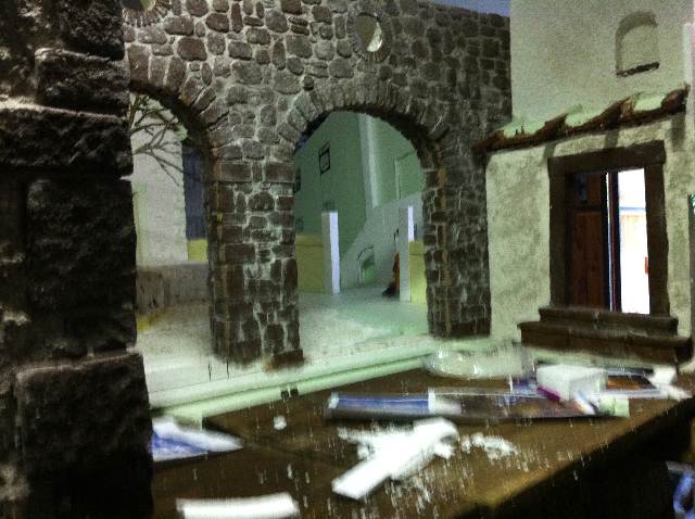

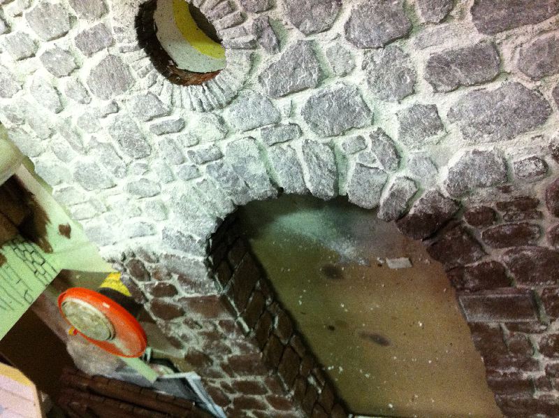

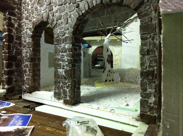

Dopo un pò di ferie estive si riparte carichissimi
Ho dato una mano di fondo marrone scuro(smalto all'acqua per finestre) appena diluito con acqua, a tutto il presepe.
192,99 KB
138,79 KB
132,59 KB

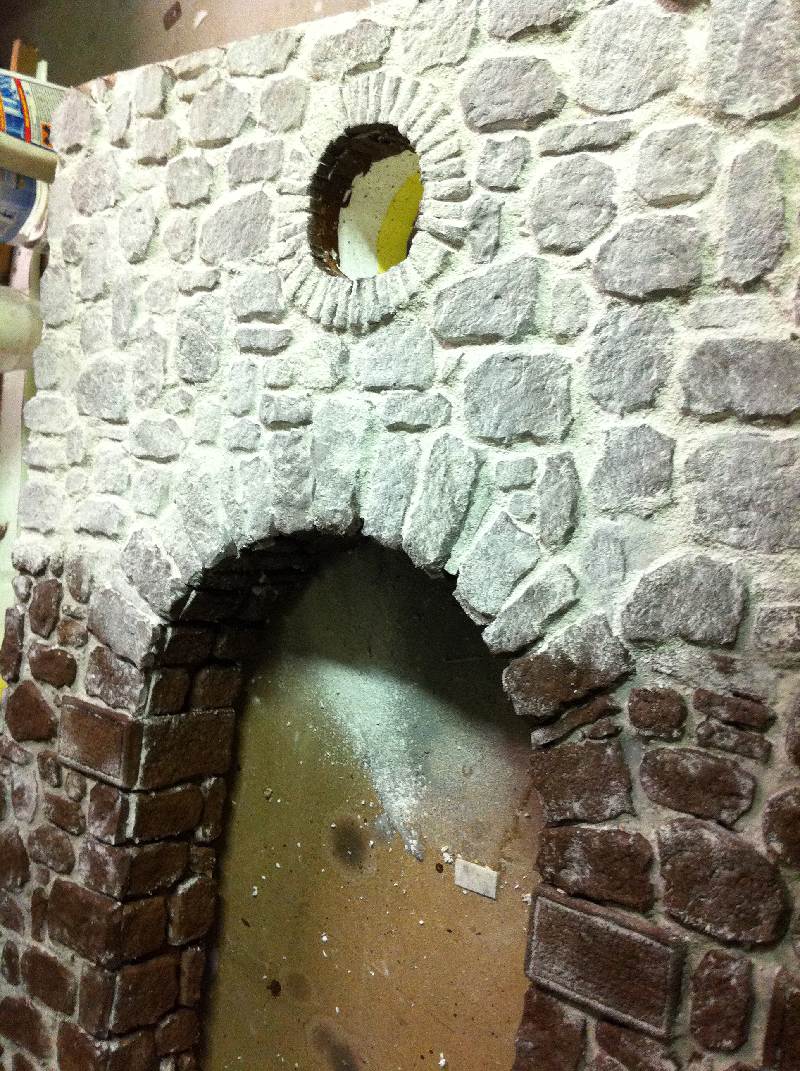

Una volta essicato il tutto, ho mescolato a secco gesso scaiola, stucco in polvere, ghiaia fine, fondi di caffe, terra nera e terra d'ombra bruciata.
Ho ricoperto tutto con uno strato di questo miscuglio, poi con il pennello andavo a spolverare e mettere così in rilievo le pietre....
Poi con uno spruzzino contenente acqua, un pò di colla di coniglio e un pizzico di terra nera ho bagnato (allagato) la superficie...
Il risultato è fughe già colorate e pietre già con il colore di fondo...
Ovviamente ringrazio il Floris e il Nico per avermi insegnato questa tecnica
127,81 KB
102,12 KB
188,1 KB

Inserito il - 31 agosto 2011 : 15:27:17  Mostra Profilo Invia a nico88 un Messaggio Privato  Rispondi Quotando
Grande Orlando!! Vedo che hai imparato molto bene la tecnica
Senza dubbio verrà un lavoro bellissimo; continua così!!

vedo ke hai iniziato anche tu ad usare il fondo di caffè...bravo!!!
e per la neve????? visto la grandezza del presepe ti consiglio:bicarbonato e polvere di vetro mischiate,,,,però puoi fare come vuoibuon lavoro..

Sta venendo un ottimo lavoro orlando, veramente bello! Una domanda: non conveniva stuccare le pietre prima di colorare?(parlo delle pietre d'angolo che si vedono nelle ultime foto postate)
Città: Mogliano Veneto
854 Messaggi
Inserito il - 02 settembre 2011 : 17:26:45  Mostra Profilo Invia a alex99 un Messaggio Privato  Rispondi Quotando
Complimenti Orlando, bellissimo lavoro molto interessante questa tecnica che hai illustrato molto bene.
Ciao e buon proseguimento.
Inserito il - 02 settembre 2011 : 19:26:32  Mostra Profilo Invia a orlando82 un Messaggio Privato  Rispondi Quotando
Grazie a tutti....non avendo in casa lo stucco, ho iniziato con il colore,ora peró ho stuccato il tutto con stucco marrone...al max passo sipra con altro colore da fondo!!! continuate con i consigli ed i pareri che mi fanno molto piacere!!!
Anche la tecnica del caffè è del forum....eheheh grazie mille

Un pò di aggiornamenti sull'avanzamento lavori....la struttura ormai è completata, mi manca di completare la casa in secondo piano a destra e creare le montagne del fondo.
Nel suolo non metterò il pavimento o la terra in quanto, essendo ambientato di notte e dopo una copiosa nevicata, non c'è nè bisogno perchè metterò il bicarbonato.
P.S. a causa della scarsa qualità del fotografo e del iphone , non si vede il paesaggio dietro l'arco a sinistra!!
56,75 KB
115,68 KB
108,01 KB
49,86 KB
67,22 KB
84,22 KB
67,04 KB
Inserito il - 02 novembre 2011 : 14:24:21  Mostra Profilo  Visita l'Homepage di fabiowarrior1 Invia a fabiowarrior1 un Messaggio Privato  Rispondi Quotando
ottimo!!!
secondo me invece orlando un pò di pietre su alcuni punti ci sta. o magari pietre. che escono e si intravedono dalla nevicata. altrimenti perderesti un pò sul impatto della scena con tutto il bianco della neve.
Inserito il - 02 novembre 2011 : 14:30:59  Mostra Profilo Invia a orlando82 un Messaggio Privato  Rispondi Quotando
Fabio...nelle stradine (dove passa la gente) faccio un pò di ciotolato molto grezzo e gli lancio sopra appena un pò di bicarbonato (come se qualcuno avesse spalato la neve dei corridoi. Mentre ai bordi delle strade (dove non passa la gente) faccio delle piccole montagnole di polistirolo (se riesci a vedere le ho già fatte con la schiuma poliuretanica) le gesso, e poi dò il bicarbonato....che ne dici??
Inserito il - 02 novembre 2011 : 15:56:04  Mostra Profilo  Visita l'Homepage di fabiowarrior1 Invia a fabiowarrior1 un Messaggio Privato  Rispondi Quotando
haaaaaaaaa non avevo capito
si ottimo orlà!!!
