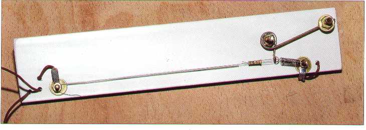

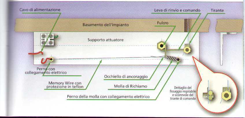

Inserito il - 25 marzo 2006 : 22:14:00  Mostra Profilo Invia a Thor un Messaggio Privato  Rispondi Quotando
43,77 KB
27,89 KB
Rispondo anche per chi mi ha richiesto il tutto con mail privata, scusandomi ma purtroppo il mio lavoro molte volte mi tiene impegnato.
Il filo a memoria di forma, in Italia, è reperibile da Idea Elettronica www.ideaelettronica.it Tel. 0331215081
Tenete presente che tale filo non va mai saldato, ma deve venire crimpato con appositi gancetti forniti a corredo.
Il filo fa fissato su un supporto isolante (io utilizzo degli angolari in plastica).
Il filo raggiunge durante il funzionamento temperature elevate.
Ho allegato delle immagini di esempio di meccanismo e rimango a disposizione per delucidazioni in merito; buon lavoro a tutti.
tortato dario
Thor
Città: Marcon
9 Messaggi
Inserito il - 25 marzo 2006 : 22:16:10  Mostra Profilo Invia a Thor un Messaggio Privato  Rispondi Quotando
mi sono accorto che un'immagine era scansionata a rovescio, ecco rimediato
43,53 KB
