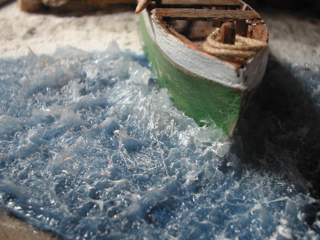

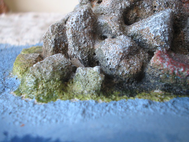

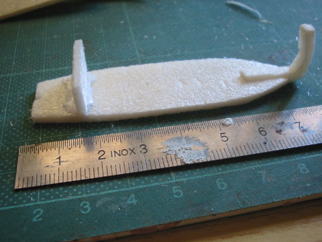

tempo fa' ho provato a fare un piccolo diorama un po' particolare...
ambientato sulla spiaggia e sotto una parete rocciosa....
ma era solo per provare nuovi materiali e tecniche diverse...se puo' essere utile a qualche amico...

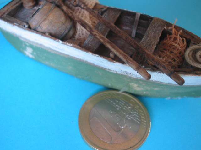

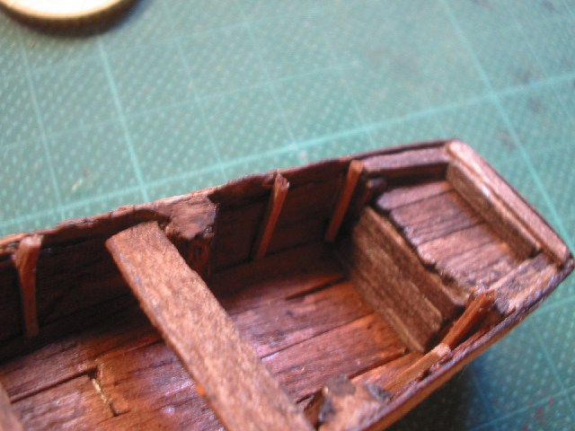

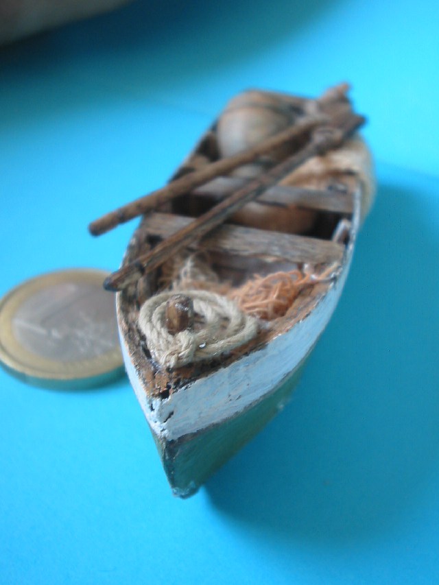

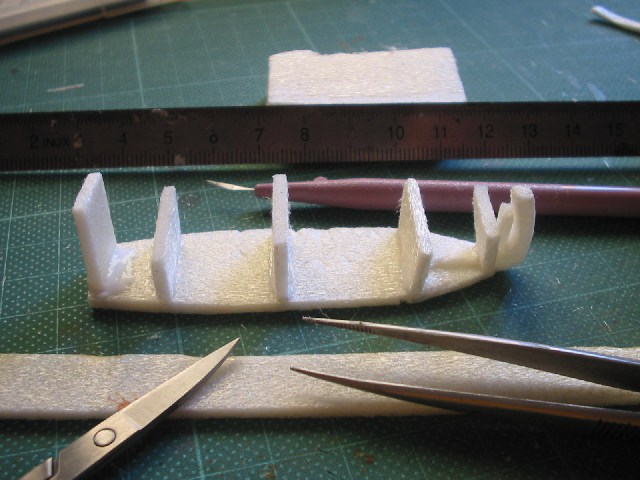

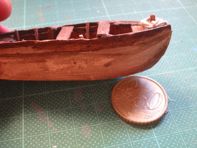

materiale utilizzato : per il gozzo da pescatore, poliestere e cartoncino, qualche pezzo di legno

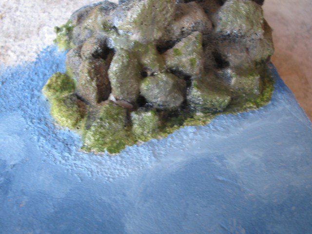

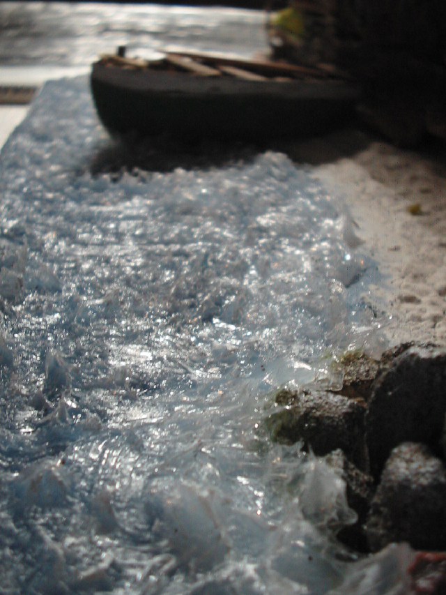

per il mare - silocone e colorato con acrilici
per la barca sono andato a "memoria" qualche esperienza di modellista navale è rimasta!!
72,02 KB

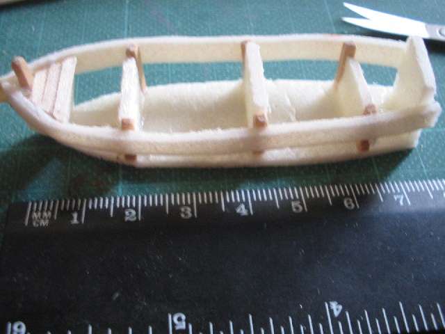

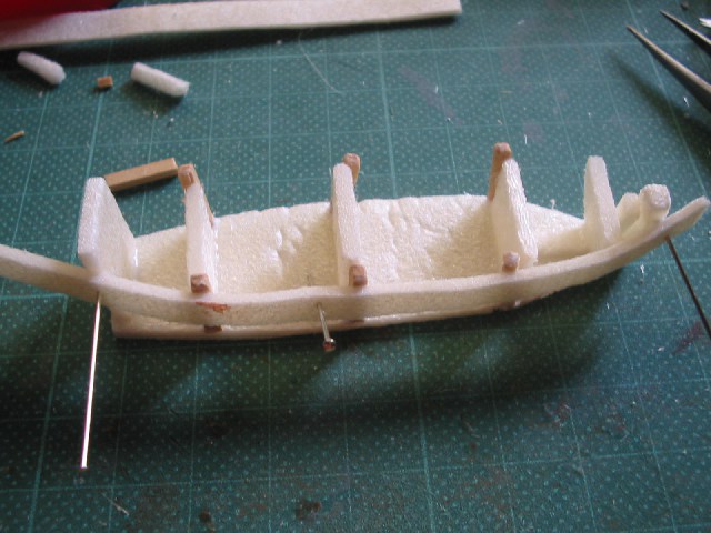

inizio della costruzione dello scafo
71,62 KB
70,31 KB
62,18 KB
67,05 KB
60,4 KB
87,49 KB

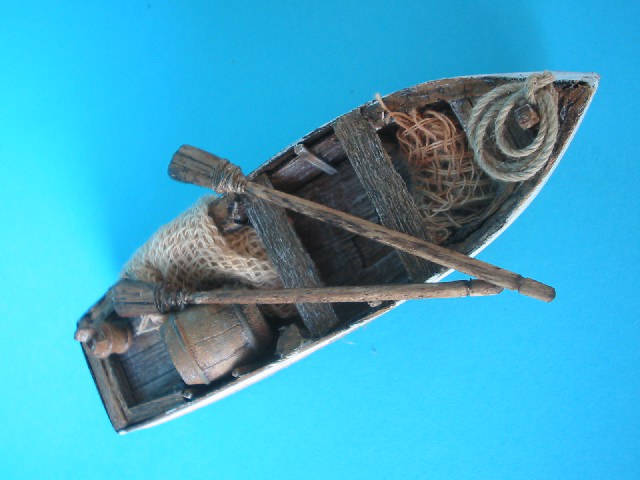

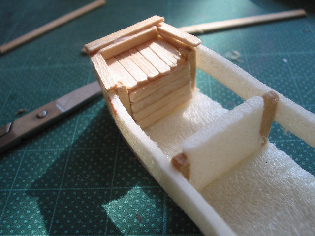

gli accessori sulla barca
58,86 KB
52,34 KB
68 KB

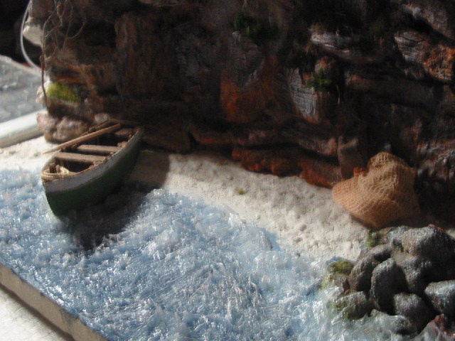

come dovrebbe essere alla fine con la sabbia e altri elementi
82,48 KB
125,31 KB
89,77 KB
e qui mi sono fermato....

bravo luigi, il silicone lo hai colorato dopo averlo spalmato?

Mi stavo chiedendo: il cartoncino impiegato l'hai utilizzato a fascette per realizzare lo scafo della barca?

massimo a giudicare dalla foto mi sembra che il colore sia sotto al silicone.

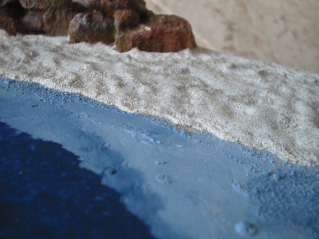

per il mare ho dipinto prima il fondo , poi ho spalmato il silicone trasparente e con l'aiuto di uno stecchino ho formato le onde, dalle foto si capisce che forse ho un po' esagerato ....troppo increspato ....vebbe' c'è mare grosso
quando il silicone si è asciugato con il bianco acrilico e pennello asciutto ho fatto dei rapidi passaggi.
per la barca il cartoncino l'ho usato per le fiancate , viste le dimensioni, ho preferito due pezzi interi e non a modo di fasciame a singole strisce.

luigi hai provato a fare le reti trattando dei collant ?
chissà magari viene molto bene.......

Luigi il mare di silicone come lo hai colorato prima ai fatto la base colorata blu e poi le onde?mi spieghi come dovrei fare per inserirlo in un mio lavoro' Grazie
Luigiqdm
Città: Terracina
612 Messaggi
Inserito il - 07 giugno 2011 : 14:35:08  Mostra Profilo  Visita l'Homepage di Luigiqdm Invia a Luigiqdm un Messaggio Privato  Rispondi Quotando
Messaggio inserito da titta99
per rendere piu' chiaro il procedimento
62,95 KB
95,58 KB
70,98 KB
una volta colorato il fondo si passa il silicone ...
purtroppo non ho foto di questa fase
asciugato il silicone si passa il colore bianco ......
**Luigi**
