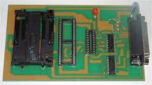

Ho visto che le card montavano alcune il cip 16f84 ed altre il AT90S8515 che credo monta la centralina delle luci per alba-tramonto,così le ho prese per pochi euro.
Per quanto riguarda il programmatore,credevo si potesse modificare magari saldandoci uno zoccolo per atmel.
HO trovato questo a 9 euro va bene?
8,4 KB
Rocco

Vedo che ha uno zoccolo a 40 pins.
Per il micro AT90S8515 DOVREBBE andare bene.
Però prova a ricavarti lo schema elettrico per vedere se potrebbe emulare il ludipipo su porta parallela.
Comunque, visto che a rompere il micro ci vuole poco, pensa all'acquisto di un programmatore un po più serio che potrai usare anche per altri micro.

A vedere meglio la foto sembra più un ludipipo o JDM pittosto che una phoenix-smartmouse.
Che integrati monta ? Non mi pare di vedere un MAX232 con i relativi componenti di contorno.
Probabilmente è un ludipipo un pò più evoluto con diversi zoccoli. Se così fosse non è in grado di programmare gli Atmel.
Se ti vuoi divertire con i micro ti consiglio di acquistare un programmatore 'universale' in grado di programmarne più tipi.
Facendo una passeggiata su e-bay ne troverai di tutti i tipi e di tutti i prezzi, questo ne è un esempio:
http://cgi.ebay.com/G540-USB-universal-programmer-EPROM-FLASH-MCU-GAL-PIC-/250828010017?pt=LH_DefaultDomain_0&hash=item3a6683b221
