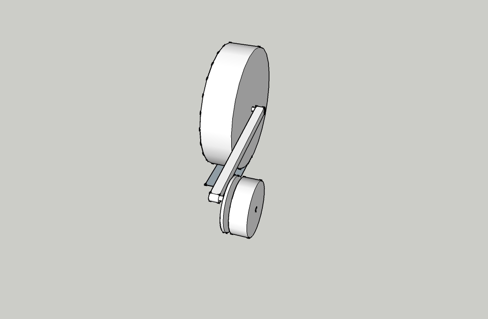

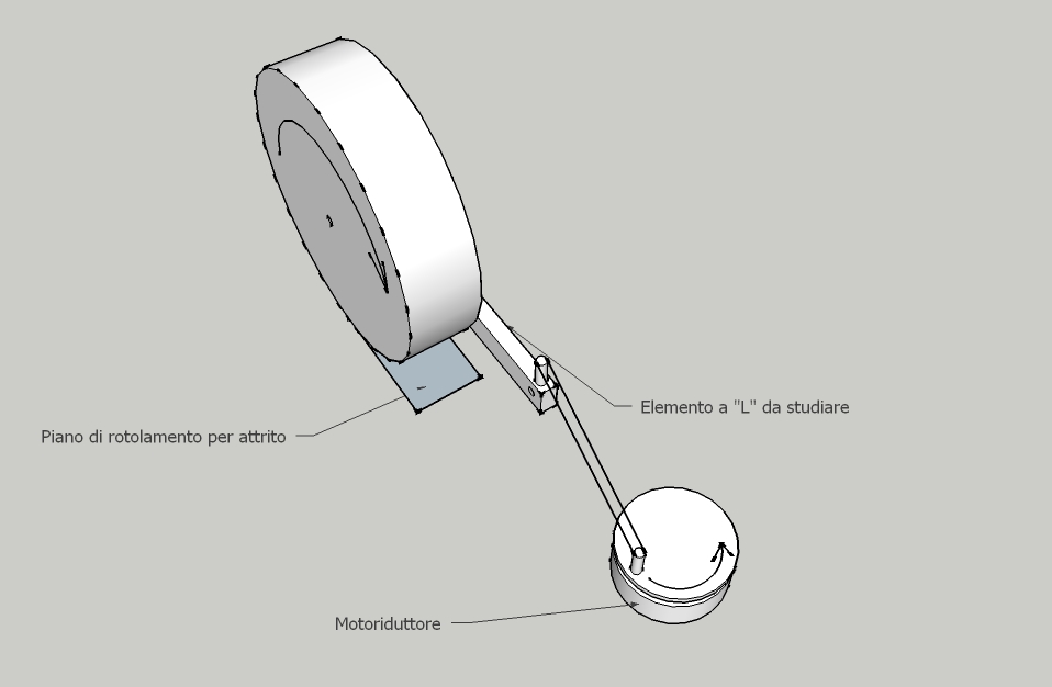

Non ho ben capito, ma a te serve che la pietra oltre a spostarsi rotoli?
Un aggeggio del genere?

Inserito il - 05 maggio 2011 : 15:10:55  Mostra Profilo Invia a mecc74 un Messaggio Privato  Rispondi Quotando
Il motore può stare ovunque senza problemi, se lo vuoi vertivale basta modificare un po' la trasmissione del moto
38,03 KB
Non so però se un apri e chiudi continuo sia così bello come movimento

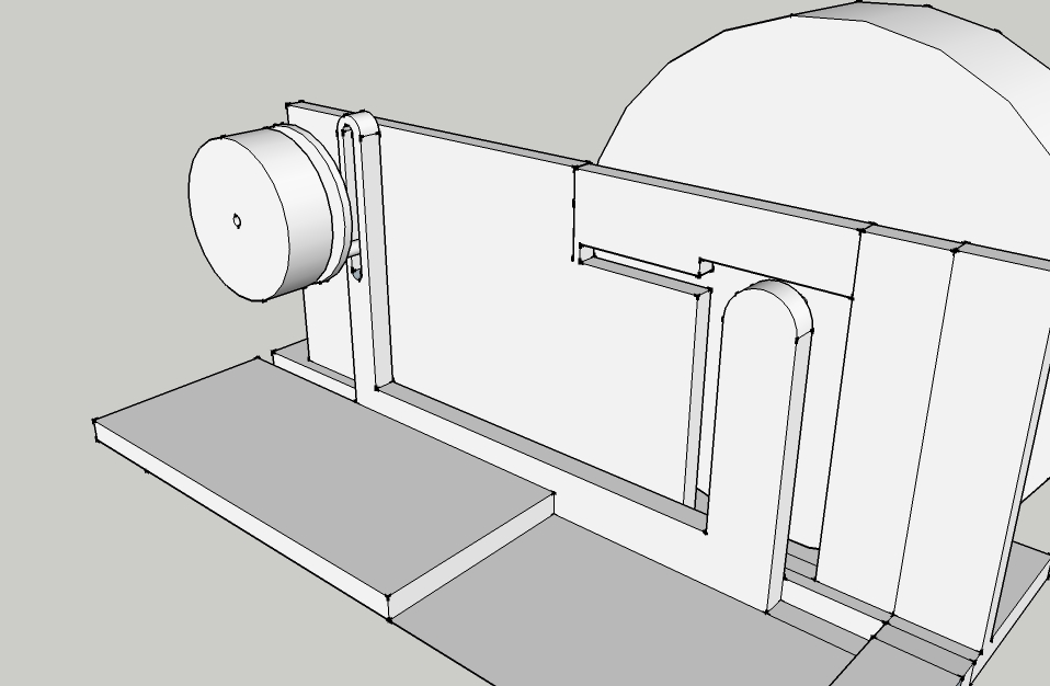

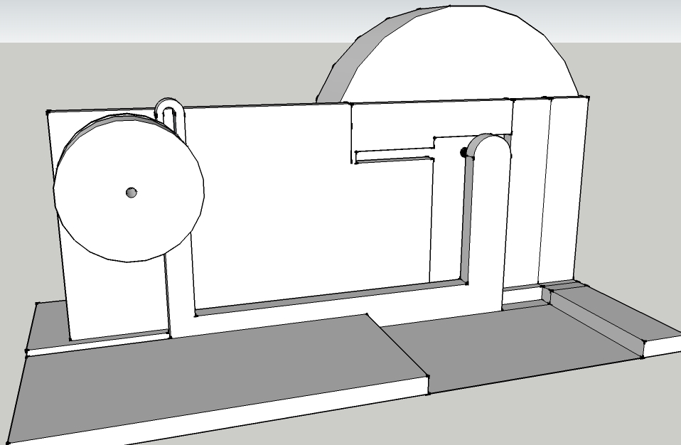

Inserito il - 06 maggio 2011 : 17:06:42  Mostra Profilo Invia a mecc74 un Messaggio Privato  Rispondi Quotando
Qui ho inserito le prime idee che mi sono venute di botto leggendo la discussione.....bisognerebbe valutare bene la situazione o meglio studiare con calma il movimento verificare che non si inceppi e poi rivestirlo.

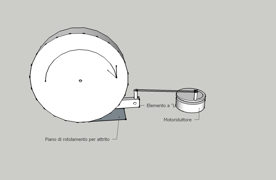

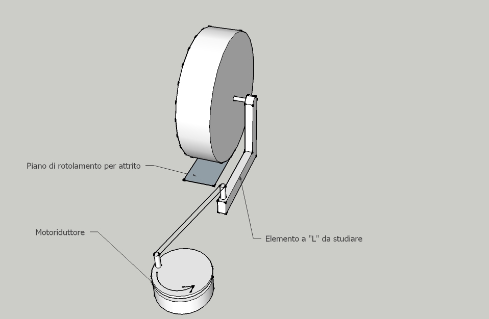

Inserito il - 07 maggio 2011 : 12:28:36  Mostra Profilo Invia a mecc74 un Messaggio Privato  Rispondi Quotando
Tranquillo, vediamo che si può fare.
Purtroppo con la versione 8 di sketchup ho dei problemi che non avevo con laversione 7.cmq di botto mi viene questa soluzione:
140,8 KB
121,68 KB
il motore può stare anche sull'altro lato, purtroppo non posso verificare se il tutto funziona.
Tempo permettendo siamo qua.
se altri hanno altre soluzioni sono bene accette
