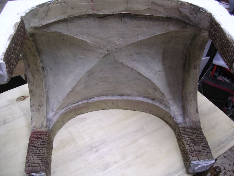

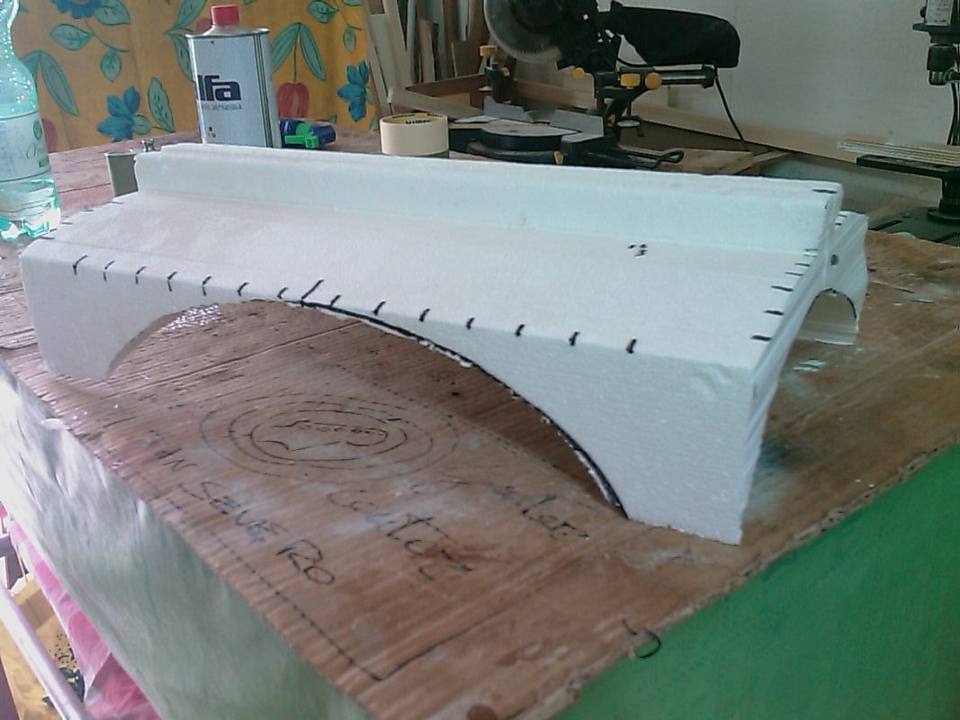

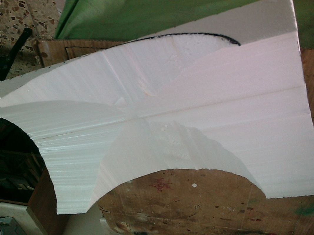

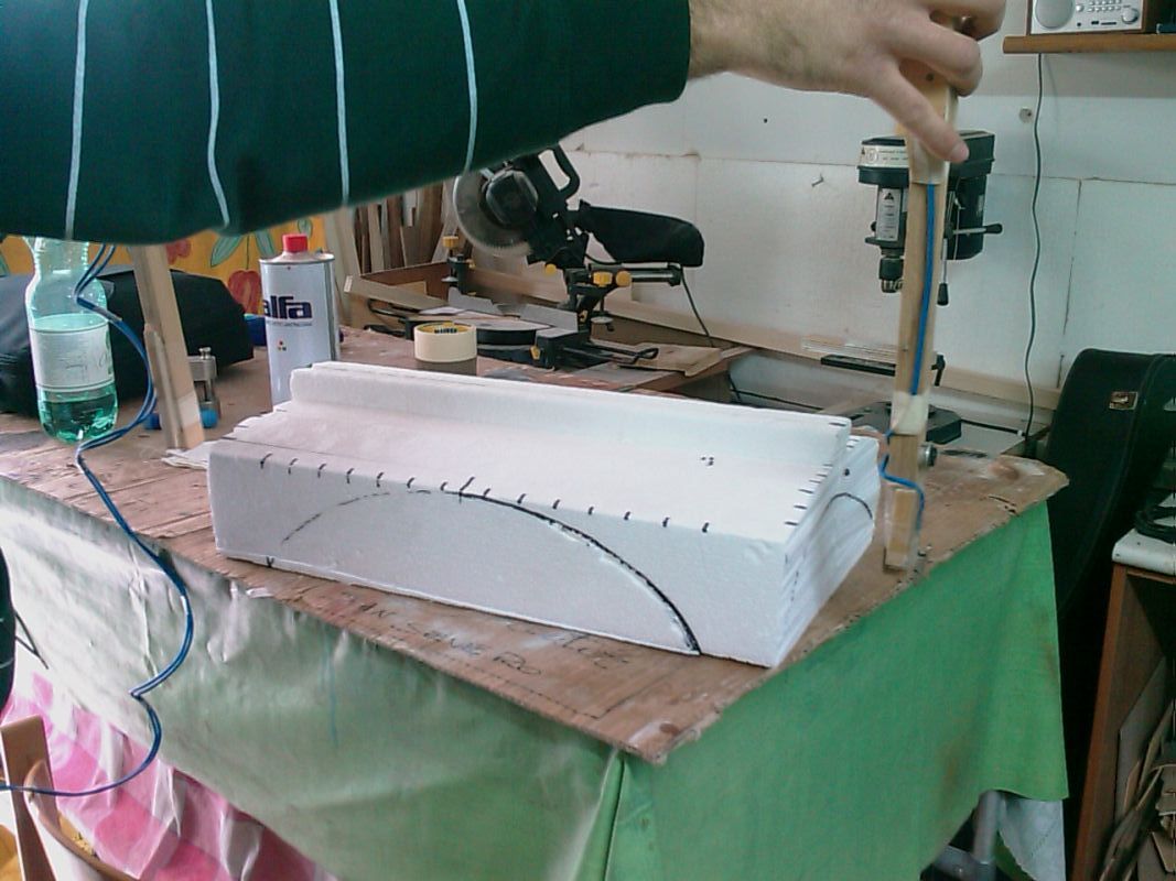

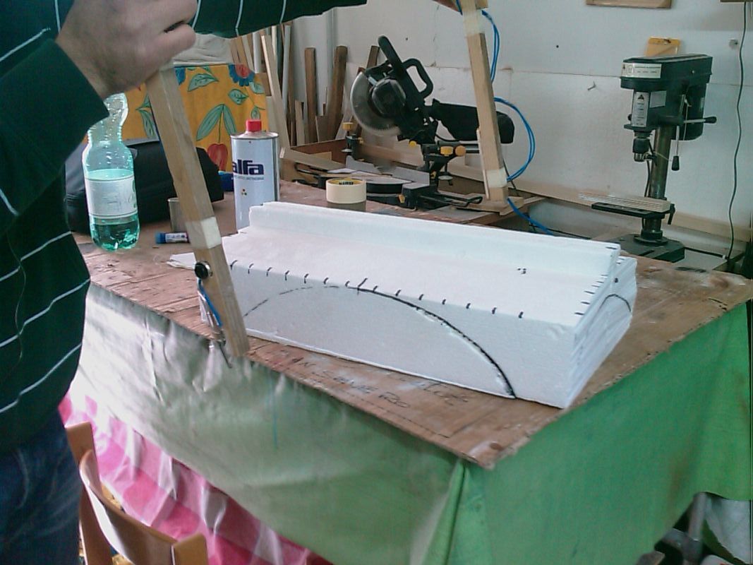

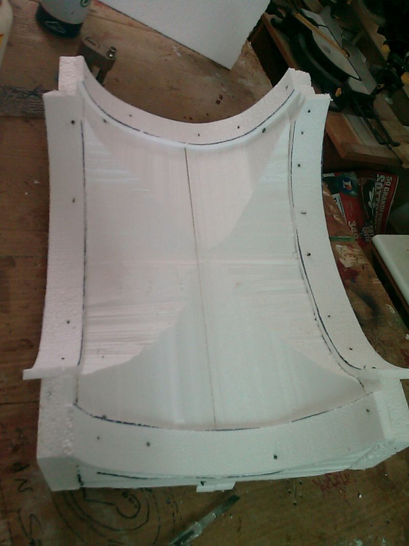

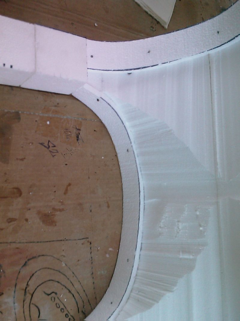

Cominciamo... dal principio: la volta "a botte" o a "crociera" realizzata da un blocco di polistirolo con l'utilizzo di un archetto termico:
 136,37 KB
 135,7 KB
 122,72 KB
 84,44 KB
 99,33 KB
 90,02 KB

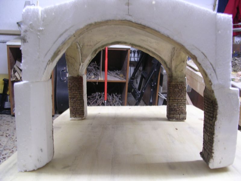

Adesso la foto della volta e dei pilastri, ingessati, incisi e colorati, ma ancora staccati dal pavimento, per permettermi di lavorare e colorare comodamente sulla base:
 103,92 KB
Questa, invece, è la vista laterale della struttura. Si nota la "difformità" dell'arco per dare una giusta prospettiva allo spettatore.
 91,95 KB

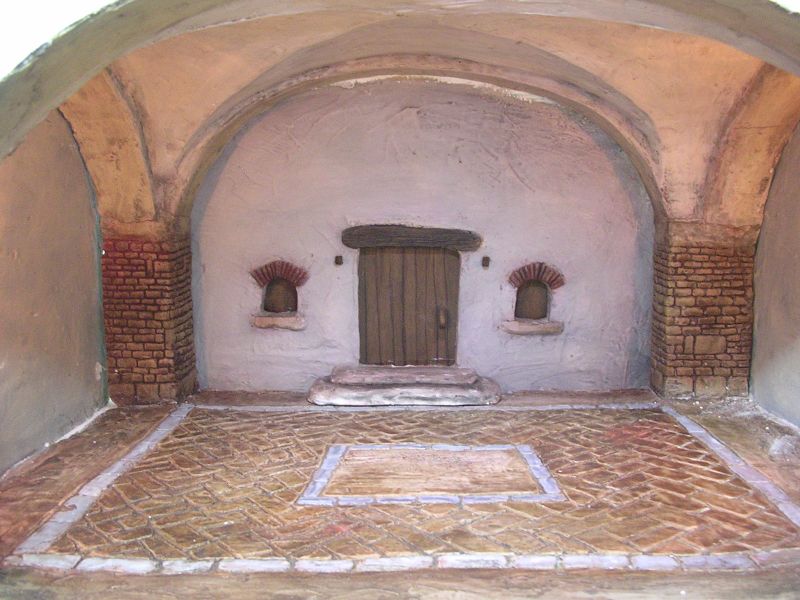

Altre foto del lavoro. Notare la pavimentazione "a spina di pesce" con bordatura ai lati. Ho scelto questo disegno perchè facilmente "inganna l'occhio" sulla prospettiva.
 119,78 KB

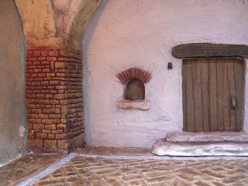

Il particolare dei pilastri angolari Immagine:
 117,45 KB
Sul pavimento, dopo la colorazione fiale, ho passato una mano di acqua+vinavil ed una volta asciugato il tutto, acqua+cera per pavimenti. Tutto questo per avere l'effetto lucido tipico delle pietre dei pavimenti. Purtroppo dalle foto si nota poco ma dal vivo è molto realistico.
Prove finali:
 130,08 KB
 124,17 KB

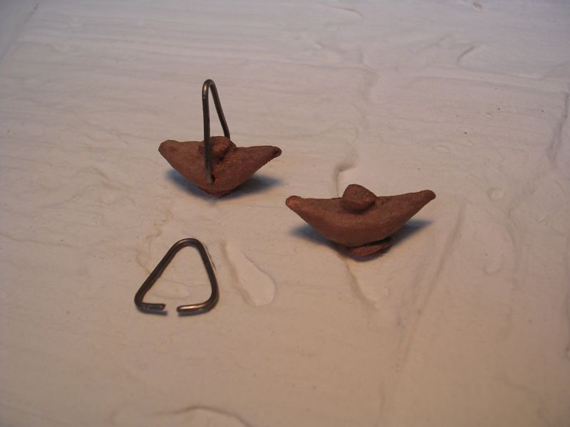

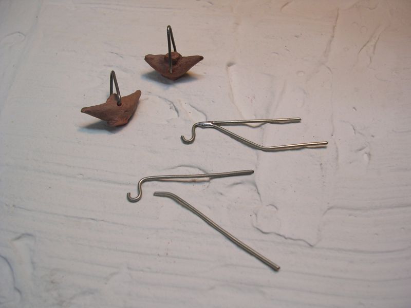

In queste foto, i particolari della costruzione delle lucerne ad olio, realizzate in DAS terracotta, solo per questioni di velocità ma non sono molto contento del risultato finale.
 65,24 KB
Adesso, invece, le foto dei bracci per appendere le due lanterne. Sono stati realizzati con filo di rame da 1mm, curvati con pinzette a becchi tondi e poi saldati fra loro con un normale saldatore elettrico, a stagno.
