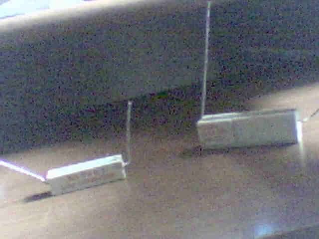

ciao,ho preso delle resistenze da 7w 6,8 k e un' altra a k dopo la k c'e un simbolino, questo tipo di resistenza puo andare nei liquidi ma come la metto nel contenitore in modo da fare fumo?
In attesa cordiali saluti.
le resistenze:

Ciao Stefano, Sei passato a prendere le resistenze al presepio?
Il valore 6,8k è un pò alto. Le resistenze devono diventare "incadescenti" per far "vaporizzare" (il termine rende solo l'idea) l'olio per fumo. Un esempio: 12V*12V/6,8KOhm = 21milliWatt... ; 12V*12V/6,8Ohm = 21Watt. Ciao.
cutex
Città: Gussago
779 Messaggi
Inserito il - 20 gennaio 2006 : 13:47:16  Mostra Profilo  Visita l'Homepage di cutex  Rispondi Quotando
Un metodo è fissarle sotto ad una vecchia macchinetta da caffè fermandole in qualche modo ma cospargerle di grasso o silicone termoconduttivo (quello tra il processore del PC ed il suo dissipatore) così da avere un'ottimo scambio termico.

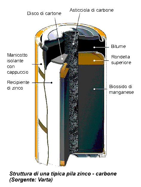

Inserito il - 20 agosto 2007 : 01:41:55  Mostra Profilo Invia a 6vior un Messaggio Privato  Rispondi Quotando
infili i carboncini che si trovano nelle pile zinco-carbone
Se prendo una pila (Stilo) e la taglio con un seghetto trovo questi carboncini?
Come sono fatti? e non è pericoloso tagliare 1 pila?
Salvatore
Inserito il - 22 agosto 2007 : 23:26:28  Mostra Profilo  Visita l'Homepage di Amministratore Invia a Amministratore un Messaggio Privato  Rispondi Quotando
La pila zinco-carbone è costituita come in figura:
34,5 KB
Il carboncino puoi provare a estrarlo tirandolo con un paio di pinze.
Comunque considerate bene il consiglio di cutex per quanto riguarda la produzione di gas idrogeno e ossigeno.
