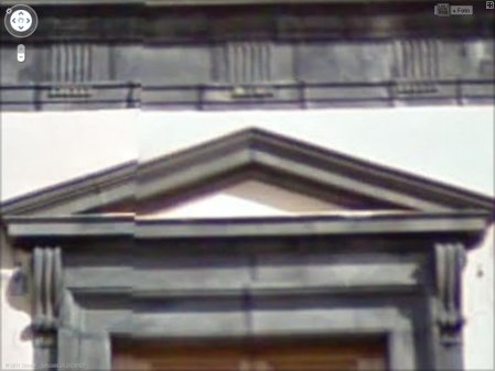

Inserito il - 21 aprile 2011 : 18:30:16  Mostra Profilo  Visita l'Homepage di katriele93 Invia a katriele93 un Messaggio Privato  Rispondi Quotando
Consigli per creare frontoncino?
23,91 KB
Mio Sito web:
Modificato da - katriele93 in data 21 aprile 2011 18:31:01
nicomari
Prov.: Verona
290 Messaggi
Inserito il - 22 aprile 2011 : 00:09:06  Mostra Profilo Invia a nicomari un Messaggio Privato  Rispondi Quotando
ciao.
Non sono un esperto in materia di polistirene o via dicendo, ma se vuoi cerco di provare a farti capire come farei io (non perchè non ci arrivi tu, ma perchè sono io che magari mi spiego male )
Dunque intanto lezione di architettura
Guarda questa modanatura classica
http://upload.wikimedia.org/wikipedia/commons/2/29/ModanatureLisce.jpg
o questo
http://online.scuola.zanichelli.it/sammaronedisegno/files/2010/03/Zanichelli_Sammarone_Modanature.pdf
Vedi, il profilo è ottenuto come se si assemblano vari strati di pietra uno sopra l'altro. nel tuo caso da un singolo pezzo di polistirene, armato di carta abrasiva, ti ricavi il profilo che più ti serve, stondando, incavando, .... ricavando il profilo del timpano che vuoi realizzare.
Guarda, c'è giusto giusto un fresco passo a passo che parla appunto di modanature
http://www.presepioelettronico.it/forum/topic.asp?TOPIC_ID=3468
Quindi, ti disegni il profilo della modanatura e ti ricali l'intero listello
