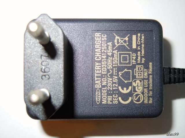

Salve a tutti, vorrei gentilmente sapere da chi ne capisce più di me se con il carica batteria(era di una macchina radio comandata) in foto posso alimentare una lampadina da 12V 2W.

Si un po' debole hai solo 150mA te ne servirebbero 160mA
infatti mA=(W/V)*1000
comunque tu prova al massimo si fonde tutto
Sto scherzando fa soltanto meno luce

Ciao skay815, grazie per l'informazione, ci ero quasi arrivato anch'io ma per la mia cronica insicurezza avevo bisogno di conferme.

La lampadina è un carico resistivo, quindi 12 volt continui o 12 volt alternati non fanno nessuna differenza.

Messaggio inserito da skay815
...Sto scherzando fa soltanto meno luce
...emm, non me ne volere... non voglio fare il saputo... giusto x evitare sorprese
ma se tu attacchi un carico da 2 watt ad un alimentatore che ne butta fuori solo 1,8 al max...
lo impicchi... e lo strini!
(un altro conto è se fosse un alimentatore dove puoi controllare la corrente in uscita... quelli da laboratorio x esempio... ma non è il nostro caso)

Ciao rugas, se non ho capito male quindi è meglio che non usi quell'alimentatore per la lampadina ma uno con un' amperaggio maggiore.
Grazie per la precisazione.
Inserito il - 27 febbraio 2011 : 14:10:17  Mostra Profilo  Visita l'Homepage di Amministratore Invia a Amministratore un Messaggio Privato  Rispondi Quotando
Per sicurezza NON conviene usare un alimentatora al massimo della sua capacità.
Mantenerlo sempre con un carico che non superi il 75-80% della sua massima corrente.
Quindi è vero che la lampadina farà meno luce ma è anche vero che il trasformatore avrà vita breve...

Ciao sono Angel e sono d'accordo con l'amministratore non vi è differenza fra corrente continua o alternata però ho già usato quel tipo di lampade ed il loro assorbimento si aggira all'incirca sui 800 mA per una sola microlampada non dovrebbe aver problemi ad accendersi ( chiedo scusa a tutti ma sono alle prime armi con il PC e trovo difficoltà a colloquiare con voi )

[/quote]In base alla mia esperienza in questo caso si può far funzionare la microlampada bene come chiesto da Ale99 però è sconveniente in quanto è difficile che in presepe ci si metta una sola microlampada per cui suggerisco di utilizzare un alimentatore che soddisfi tutte le esigenze
