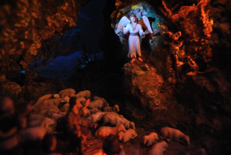

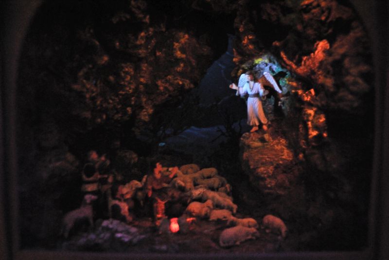

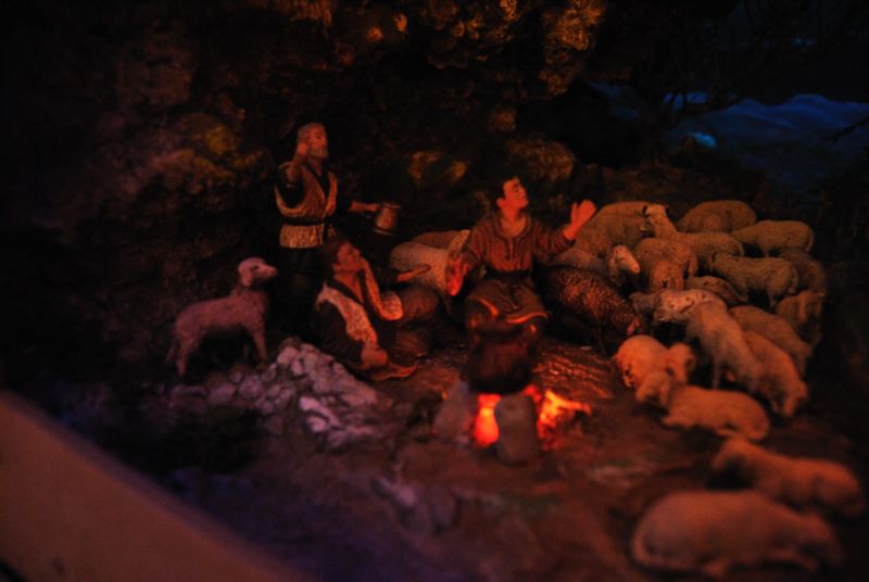

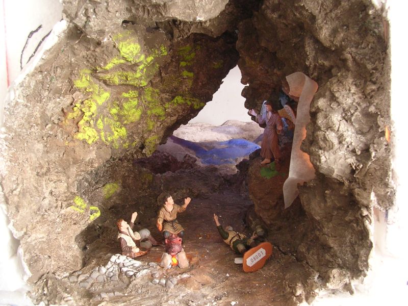

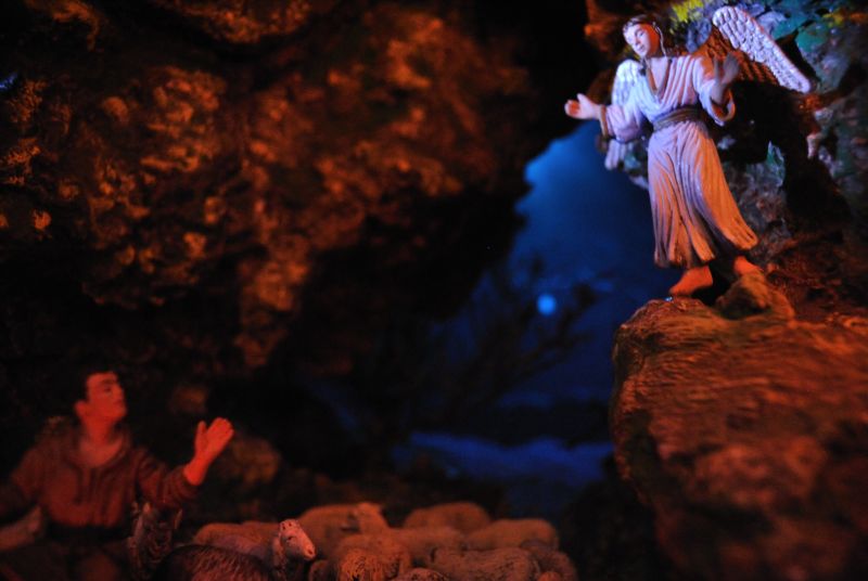

Anche se con un pò di ritardo, inserisco le foto del mio ultimo lavoro per il Natale 2010.
Si tratta di un diorama avente come titolo "annuncio ai pastori".
Queste sono le foto del lavoro finito così come è stato esposto.
La scena è piuttosto buia (l'ho immaginata di notte) e quindi le foto non rendono, come sempre, giustizia al lavoro fatto.

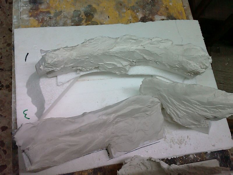

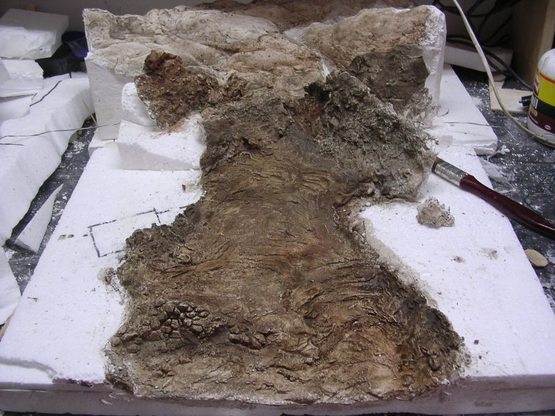

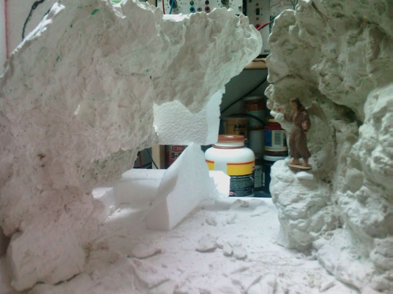

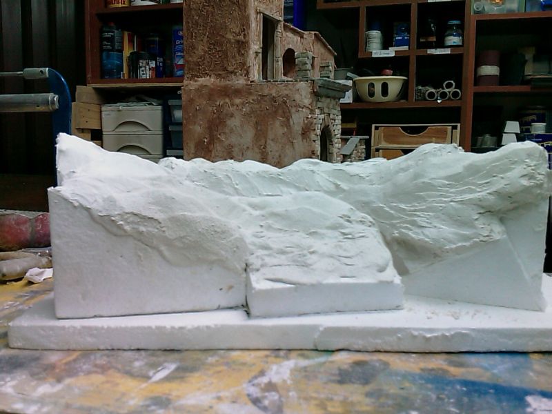

Si ma, per arrivare a questo risultato, sono partito da qui:
84,23 KB
89,22 KB
82,39 KB
71,05 KB
87,87 KB
77,97 KB

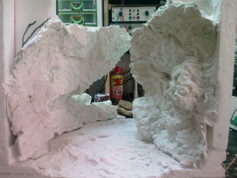

Non so se si nota: tutti i lati del diorama e la base sono staccate fra loro. Da alcuni anni a questa parte, ho preso questa buona abitudine di incollare tutto solo all'ultimo momento, avendo così la possibilità di accedere in tutti i punti, specie nella fase della colorazione, senza "imprecamenti" e "contorsioni" varie...
Provare per credere.

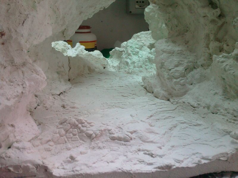

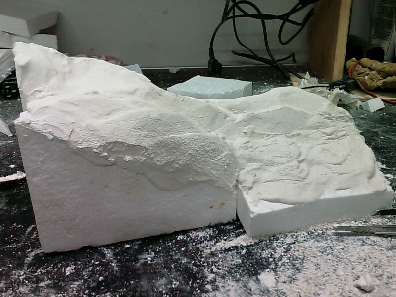

Queste le foto del terzo piano:
113,53 KB
82,64 KB
98,71 KB

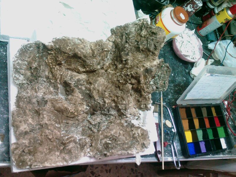

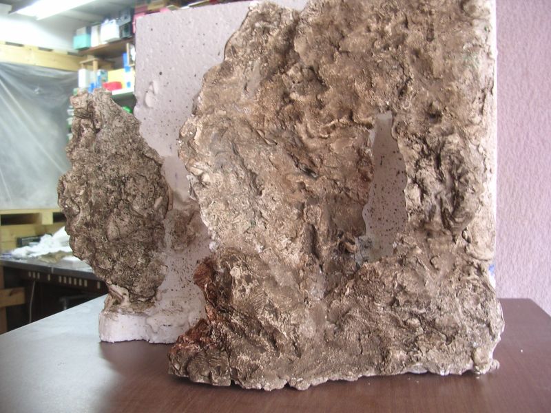

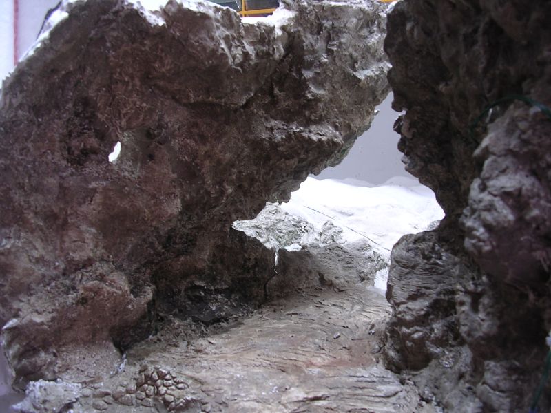

Qui comincia la fase della colorazione. Si vede chiaramente che i vari pannelli sono ancora tutti staccati fra loro.
Colore di fondo: Terra d'ombra naturale.
Ho usato le terre per la colorazione: gli acrilici sono andati in pensione nel mio laboratorio...
Questa è la parete sinistra, quella alle spalle dei pastori:
135,5 KB
Questo è il "soffitto" del diorama:
112,69 KB

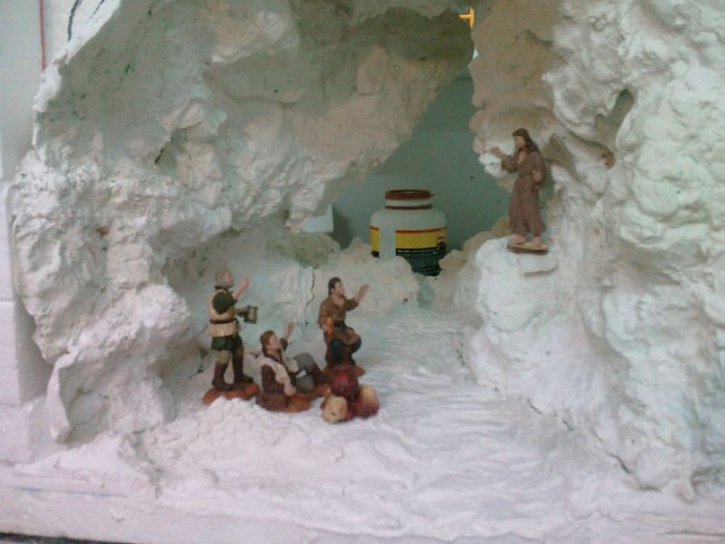

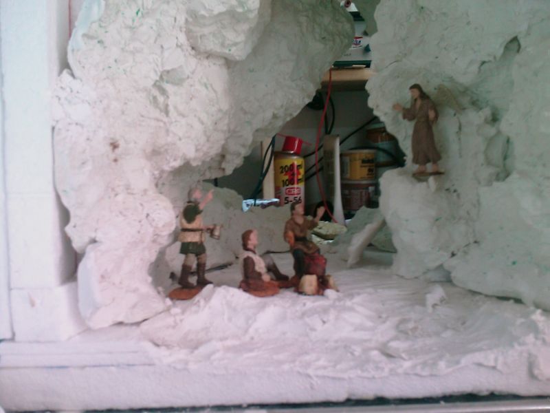

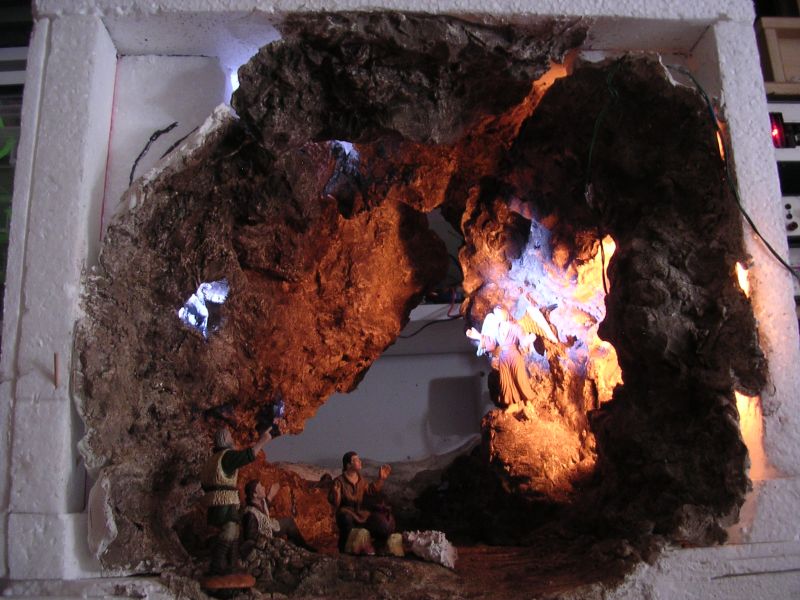

Prova di assemblaggio:
123,67 KB
Prova luci:
124,08 KB
I colori alla luce naturale: orrendi.
Ricordatevi SEMPRE di colorare con le luci finali, come insegnano i maestri, perchè altrimenti alla fine vi ritrovereste con tutt'altra cosa rispetto a quello che avete fatto:
143,6 KB

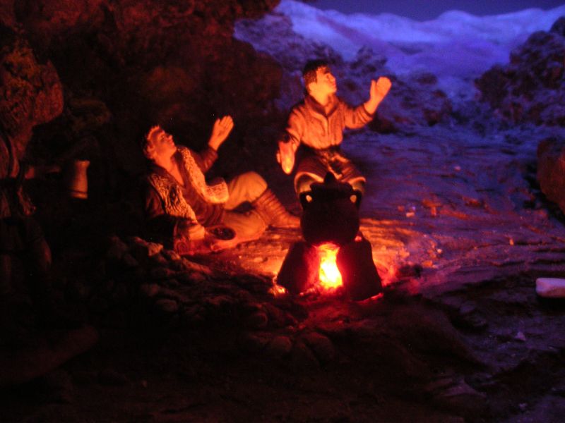

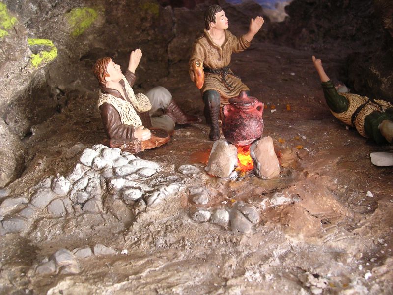

Particolare del fuoco di bivacco:
151,63 KB
91,37 KB
I personaggi utilizzati sono commerciali, della Oliver, spagnoli, ma reperibili anche in Italia.

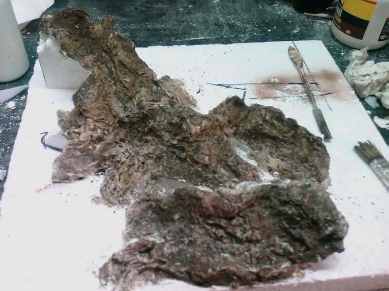

Per GB:
il metodo usato da me utilizza plastilina (Pongo) o stucco per vetri. Non credo si possano ottenere calchi molto grandi, anche perchè potrebbero risultare troppo fragili. Preferirei sempre tanti piccoli pezzi da unire e formare una grande parete.
Saluti

interessante... potresti illustrarci come hai realizzato il fuoco?

Per Massimo: si, anch'io ho usato spesso l'argilla ed è effettivamente più economica. Il Pongo ha il vantaggio che, se scaldato bene, riesce ad imprimere benissimo i particolari delle pietre, specie se queste hanno molte rugosità e sfaccettature.
Per ROX:
Il fuoco è stato realizzato con un LED "maxi" di colore rosso, acquistato in un negozio cinese come accessorio per le luci delle auto. Essendo creato per il montaggio in auto ha la comodità di avere già al suo interno la resistenza per il collegamento a 12v, anche se nel diorama è sotto-alimentato insieme a tutte le luci a circa 5 o 6 Volt.
Il led è inserito da sotto il piano del diorama e poi sopra ho incollato un pezzettino di carta trasparente bianca (tipo lucido per geometri o carta-forno). A sua volta, sulla carta, sono stati incollati dei pezzettini di plastica di colore gialla ottenuti frantumando un pezzo di fanalino d'auto rotto (grazie Filo Rosso).
Se non sbaglio questo metodo l'ho letto in qualche discussione del forum.
Grazie ancora a tutti.
