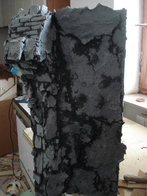

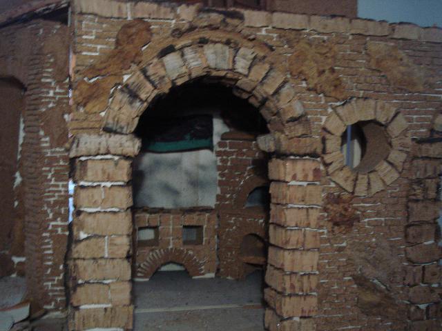

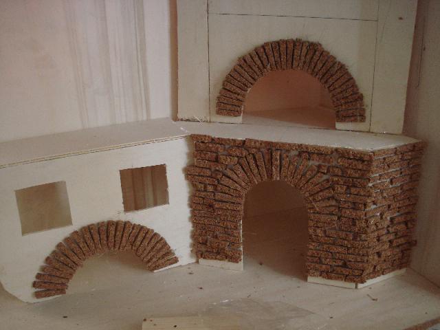

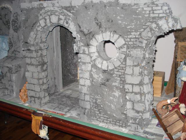

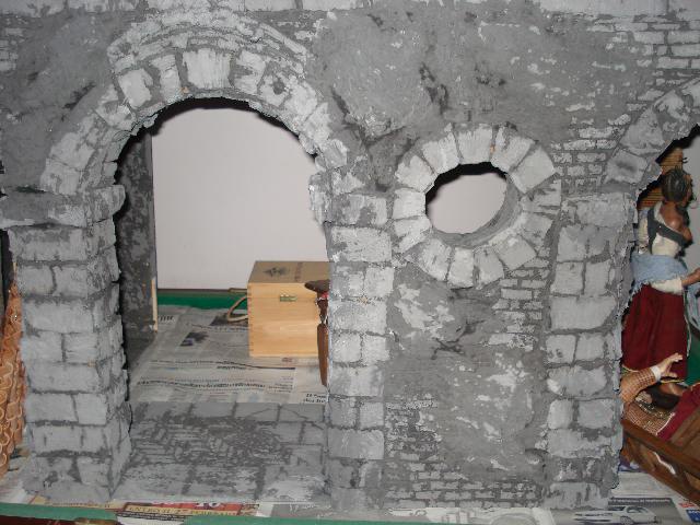

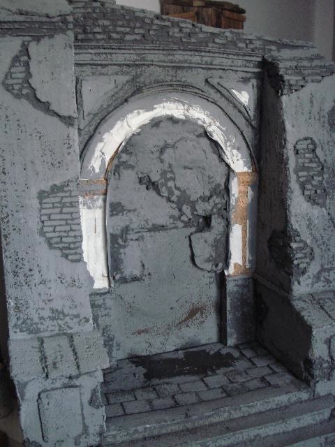

Ecco come sto proseguendo sul lato opposto fontana
Sto realizzato un altro accesso alla taverna, inclinato rispetto al resto della struttura per movimentarla un po' e poi, degli scalini con un tombino sotto

Inserito il - 18 febbraio 2011 : 16:35:34  Mostra Profilo Invia a Casa_Cupiello un Messaggio Privato  Rispondi Quotando
Come idea è buona, anche se non ho capito un po' quegli scalini come funzionano :)

Inserito il - 18 febbraio 2011 : 19:59:06  Mostra Profilo Invia a cecio un Messaggio Privato  Rispondi Quotando
Gli scalini rappresentano in effetti la continuazione ideale di una scala e di una scena successiva che porterà al tempio diroccato (se ne parla il prossimo anno).
Per ora rappresentano la semplice copertura di un pozzetto, quello rotondo sotto, per cui al momento non necessitano di prosecuzione.Ho sistemato pastore su proprio per far capire l(utilizzo

Inserito il - 18 febbraio 2011 : 21:11:19  Mostra Profilo Invia a Casa_Cupiello un Messaggio Privato  Rispondi Quotando
Grazie della spiegazione ;) complimenti, continua così :)

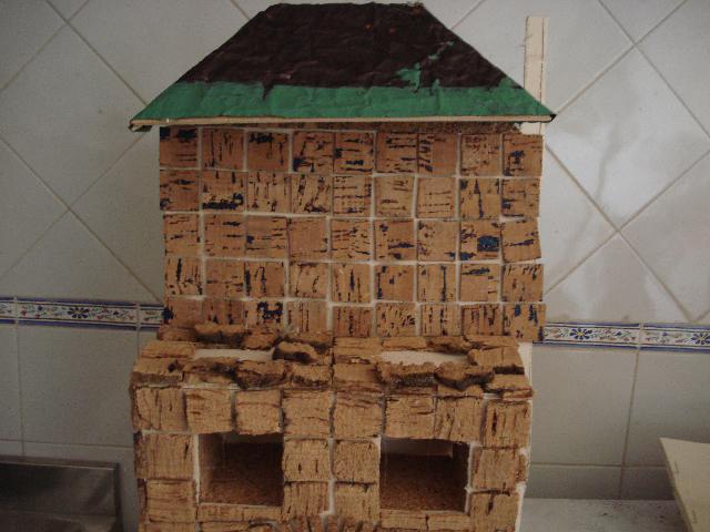

La prima cosa che salta all'occhio è sicuramente il notevole miglioramento tecnico che si vede nella deposizione del sughero...l' idea della porta laterale mi piace molto soprattutto se attraverso di essa ci fai uscire un bello e grasso oste!
Volevo solo sollevare un questito ma non è il caso di iniziare a fare i pavimenti?
Aspetto il seguito....Ps dopo questo scoglio non fermarti e continua a fare altro perche' in questo ambito la pratica è tutto!!!

Hai proprio ragione, la pratica è tutto e via via che vai avanti la posa del sughero migliora.
Per i pavimenti dammi qualche idea e perchè no anche qualche foto.
Ho disponibile del mosaico in marmo a quadratini ma ho l'impressione che pesi un po.
Magari lo sistemo solo dentro la taverna

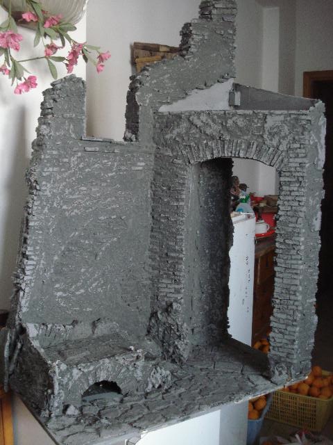

Inserito il - 20 febbraio 2011 : 13:13:30  Mostra Profilo Invia a cecio un Messaggio Privato  Rispondi Quotando

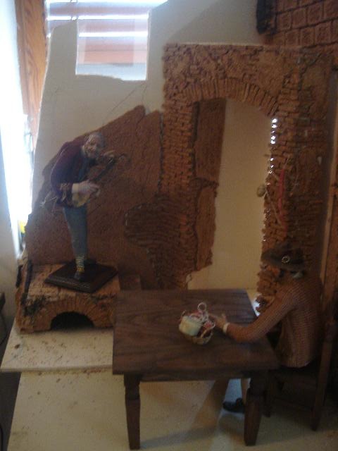

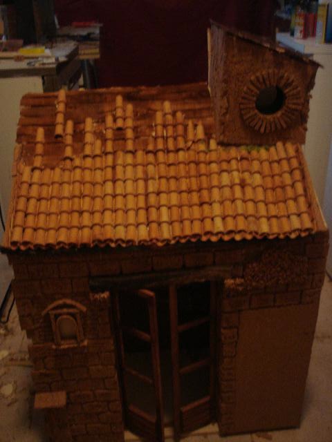

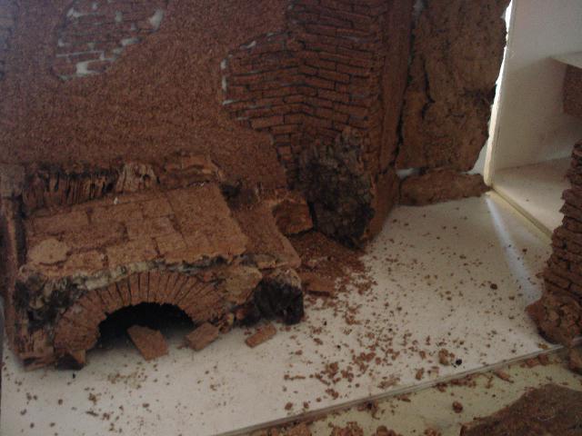

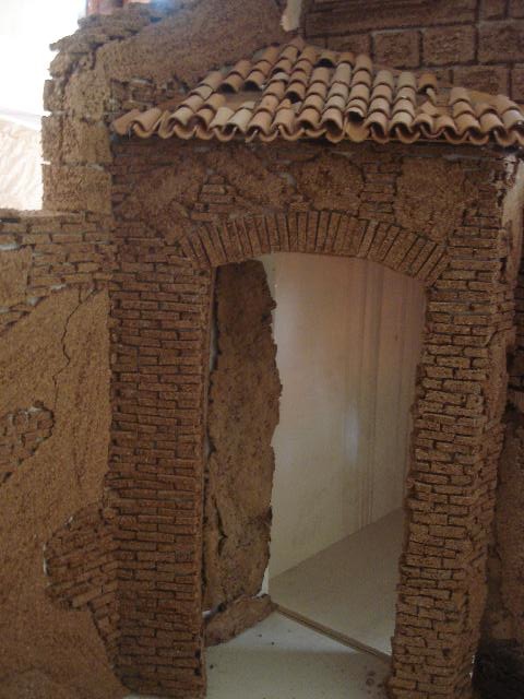

Questa settimana ho completato il laterale sx.
La scenografia a questo pungto è imponente come misura e, per ora siamo solo alla taverna.
Sono partito da un corpo centrale a due livelli, un po' troppo lineare che, in qualche modo, ho sventrato e cercato di rimodellare articolandolo maggiormente sui due lati.
Non è stato semplice, sono idee cresciute passo passo.
Anche la posa del sughero un po' troppo elementare nella prima fase è maturata poi in modo forse più naturale.
L'esperienza bisogna farla sul campo.
Nei prossimi giorni tornero' indietro per rivedere l'interno della taverna e anche il tetto che, come avete modo di vedere nelle foto, con tegole rotte e un po' sfondato mi sembra più in linea con la scenografia del tempo.
Spero di non avervi annoiato e, soprattutto, di non avere esagerato

Inserito il - 20 febbraio 2011 : 15:30:12  Mostra Profilo Invia a presebbio un Messaggio Privato  Rispondi Quotando
Hai perfettamente ragione che col marmo peserà tantissimo....e ci tengo a dire che aumentera' di peso anche dopo la stuccatura!Devo dire che il tetto è ottimo... così come tutte le ultime cose fatte.
A questo punto non resta che l'interno della taverna (dove ci vedrei bene o un forno oppure una cucina economica) e il pavimento dove ti consiglio di non usare il cotto che hai già usato abbondantemente all'esterno perche' se prendi in considerazione l'idea di colorarlo diventa tutto troppo omogeneo..quindi ti consiglio di fare un opus incertum giocando un po' sugli spessori, lasciando un po' di spazio tra i mattoni e soprattutto inserendo qua e là qualche pezzo di sughero DEL TIPO CORTECCIA( che se non erro non hai)...Inoltre ti consiglio di sfumare sempre con il sughero a corteccia qualche angolo- atrimenti netto- che forma tra il pavimento ed i muri portanti....
ps se vedi attentamente nella foto ci sono due divesi pavimenti da cui si può prendere spunto

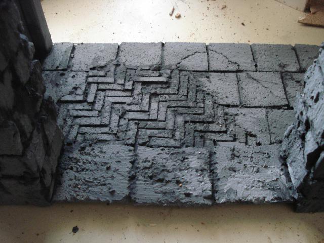

Sul forno e cucina all'interno della taverna sono daccordo, per il pavimento il problema fondamentale è che ho tanti pezzi da assemblare e qualsiasi tipo di pavimento se applicato sul compensato alla base dei singoli elementi determinerebbe comunque dei giunti lineari difficili da mascherare.
Pertanto secondo me ci vorrebbe un foglio a parte da sovrappore per nascondere i giunti. In qualche negozio mi pare di aver già visto dei fogli di sughero stampati "opus incertum" per l'esterno.
Per l'interno forse è meglio una piastrella più regolare quadrata o a spina di pesce. Spero di trovare il tutto in fogli da colorare.
Potrebbero andar bene anche delle tavole spaccate ma visto il soffitto, sarebbe una soluzione troppo ripetitiva
In ogni caso anche il mosaico di marmo da poggiare a foglio non dovrebbe essere male.Risolveri così il problema del peso

Tornando al pavimento, quello di cui parlavi all'esterno è in fogli o sono pezzi sciolti di sughero da incollare?
Per l'interno stavo pensando che il tavolato tutto sommato non sarebbe poi tanto male, basso costo, è rustico,è leggero e poi, se creo un piccolo gradino nel pezzo centrale della taverna dove realizzero' forno per intenderci, il gradino stesso giustificherà i giunti tra i vari elementi , Poi una bella soglia nei due ingressi. Meno elementi si dovranno assemblare meglio sarà che ne pensi ?

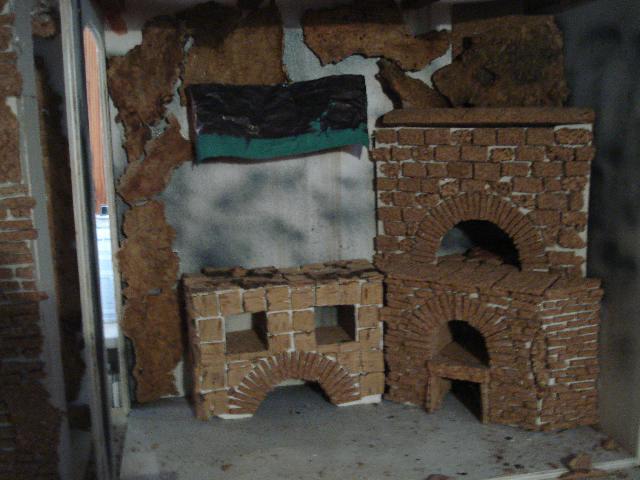

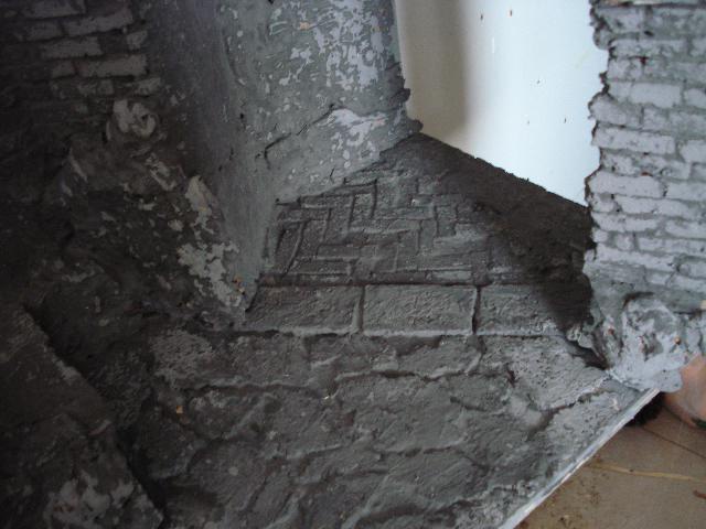

Inserito il - 22 febbraio 2011 : 18:18:05  Mostra Profilo Invia a cecio un Messaggio Privato  Rispondi Quotando

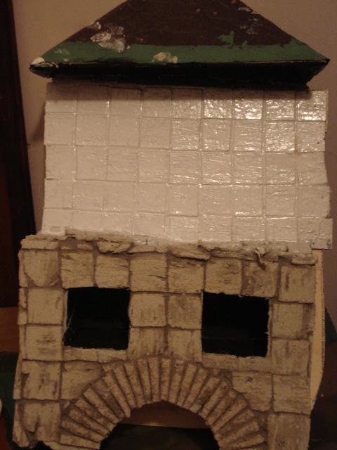

ecco come ho spezzato la linearità dell'angolo alla base
43,46 KB
e poi ho iniziato la cucina della taverna
35,48 KB

OTTIMO LAVORO.... LA RESTANTE PARTE DEL FORNO FANNA IN MATTONI IN TUFO..IL CUI COLORE E' DIFFICILE DA OTTENERE E SE POSSO ANCORA IN CORRISPONDENZA DELL'ANGOLO SMUSSO PONI UN'ALTRA PIRAMIDE A BASE RETTA IN MODO DA FAR SCENDERE ANCORA PIU' GRADUALMENTE LA PARETE AL SUOLO. DEVO DIRE CHE UN PO'MI VIENE LA MALINCONIA DEL FARE MA PURTROPPO IN UNA CASA DI STUDENTI NON POSSO FARE BACCANO!!!BUON LAVORO ANCORA

Grazie a tutti,in questo momento mi sono impratichito con l'applicazione del sughero e, pertanto proseguo con la realizzazione della scenografia lato sx.Il sughero dà un bell'effetto spiace quasi stuccarlo e colorarlo, ma la tecnica del presepe napoletano è quella per cui vedremo più in avanti.
Il consiglio che do a tutti è di utilizzare nel rivestimento della struttura in compensato esclusivamente sughero, nel senso che mi son reso conto che il cartone che avevo applicato all'interno per fortuna solo su due pareti sarebbe stato meglio evitarlo.
Se si conserva il presepe in luoghi umidi il cartone puo' dare problemi mentre il sughero no
Per la scenografia lato sx ho deciso di realizzare un'altra porta per rendere più visibile la taverna.
La porta darà accesso ad un cortile dove sistemare i commensali ed il tavolo che vanno inseriti rigorosamente all'esterno della taverna

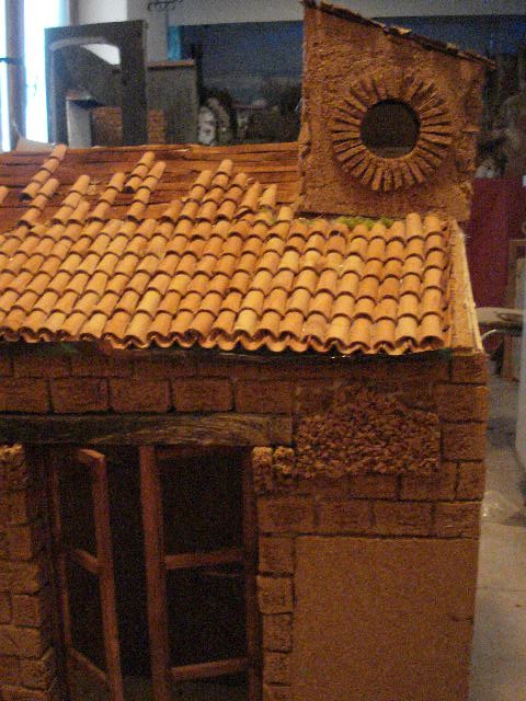

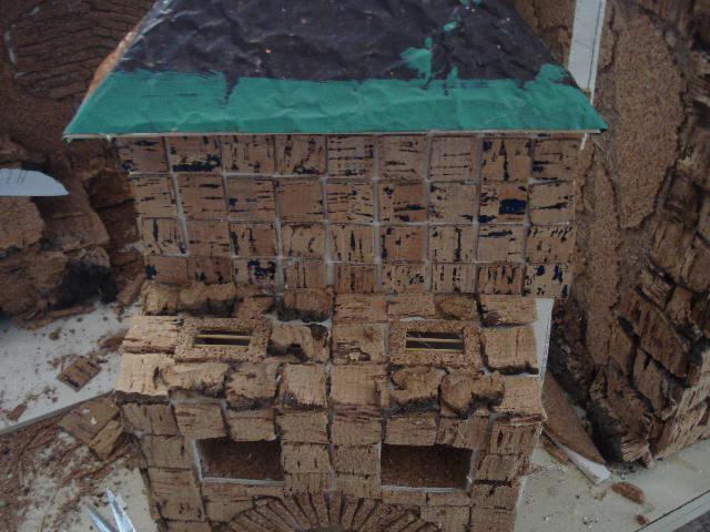

Devo dire che il dettaglio fotografico è di grande aiuto nel passo passo e mi serve pure per sentire i vs cosigli come nel caso che vi sto illustrando.

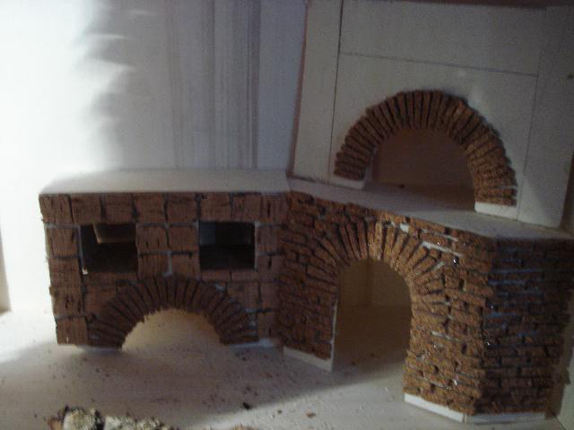

Proseguiamo con la cucina della taverna per la quale sto valutando dueo tre soluzioni
-la prima utilizzando elementi di cotto come rivestimento del piano di appoggio del forno ( il cotto pesa parecchio, è sottile ed è troppo uniforme)
39,8 KB
la seconda con un piano del forno in sughero ruvido, sughero che ho inserito pure sulla testata del forno .
34,88 KB
oppure piano liscio, così come dovrebbe essere in realtà a furia di infornare
38,01 KB
Quest'ultima soluzione è quella che mi convince di più.
Notare inoltre per la cucina, le piastrelle più rotte sul piano cottura rispetto a quelle del rivestimento.
La parete del forno è invece un misto di mattoni,blocchetti e intonaco

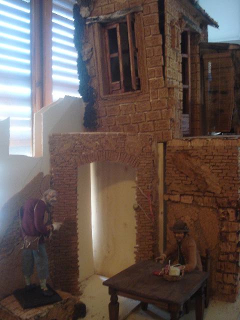

Inserito il - 25 febbraio 2011 : 16:39:51  Mostra Profilo Invia a cecio un Messaggio Privato  Rispondi Quotando

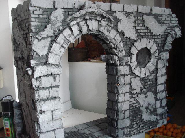

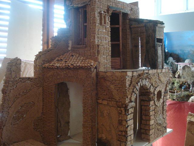

grazie dei consigli che come vedete ho in parte applicato, a voi il giudizio
52,78 KB
adesso dovrei andare avanti con il rivestimento sopra la cucina e perchè no, una Kappa in rame non dovrebbe star male.
Ecco le due soluzioni:
circolare
41,18 KB
o classica
44,08 KB
ecco come si vedrebbe
48,16 KB
51,47 KB
Modificato da - cecio in data 25 febbraio 2011 16:41:50

Ciao cecio, ora il forno è veramente bello. Per quanto riguarda la cappa io preferisco quella classica e ti consiglerei di farci magari un supporto di compensato e ti consiglierei poi di inclinare anche i lati.Per il rivestimento ho un dubbio atrace ma quanto sono spessi quei pezzi che stai mettendo ?? se sono spessi più di 0,5 te li sconsglio perche' coprono i margini della cucina e del forno....ps per il forno ci vedrei meglio una copertura come il piano inclinato che hai utilizzato come tetto dell'entrata secondaria alla taverna!!BUon lavoro

Inserito il - 25 febbraio 2011 : 20:43:46  Mostra Profilo Invia a cecio un Messaggio Privato  Rispondi Quotando
la struttura della cucina è fatta in modo da poter traslare in avanti per evitare di essere nascosta dall'intonaco di lato che in effetti è un po' spesso.
per quanto riguarda la realizzazione di una copertura inclinata sul forno è una buona idea ma così facendo non avrei mensole dove appoggiare minuteria.
Pertanto se faccio copertura inclinata del forno devo togliere la kappa per realizzare almeno una mensola sopra la cucina
Modificato da - cecio in data 25 febbraio 2011 20:47:08

Inserito il - 25 febbraio 2011 : 21:28:18  Mostra Profilo Invia a presebbio un Messaggio Privato  Rispondi Quotando
perfetto allora, pensavo che fosse fissa quindi scappa un altro consiglio puoi tagliare delele piastrelle delle stesse dimensioni e qualità di quelle usate per la cucina che metterai sul fondo della cucina..Scusa ma non sapevo degli accessori ma se si tratta di pentole in rame puoi metterne qualcuna sul fuoco qualche altra in qualche dispensa di legno magari lo stesso legno che hai usato per il ripostiglio..buon lavoro

Inserito il - 26 febbraio 2011 : 18:49:47  Mostra Profilo Invia a cecio un Messaggio Privato  Rispondi Quotando
devo dire che i consigli di Presebbio sono stati veramente utili e lo ringrazio.
Mi aguro di aver utilizzato la tecnica giusta e, soprattutto che il risultato finale sia stato convincente dopo tutto il tempo impiegato.
Per i dettagli va via tantissimo tempo e ancora bisogna realizzare gli sportellini della cucina stuccare e colorare
43,48 KB
56,31 KB
53,2 KB
Modificato da - cecio in data 26 febbraio 2011 18:55:33
Inserito il - 26 febbraio 2011 : 19:11:00  Mostra Profilo  Visita l'Homepage di Alex Invia a Alex un Messaggio Privato  Rispondi Quotando
Le maioliche solitamente sono vere e in miniatura, ma si possono anche creare effetti veritieri passando sopra i quadrelli due mani di lacca bianca - una volta asciutta dipingere con colori solitamente utilizzati in costiera amalfitana, meglio se maioliche differenti a voler significare l'uso di maioliche di recupero, il tutto invecchiato con bitume liquido
complimenti per il lavoro, buon proseguo

presebbio
74 Messaggi
Inserito il - 26 febbraio 2011 : 19:13:28  Mostra Profilo Invia a presebbio un Messaggio Privato  Rispondi Quotando
Ciao Cecio devo dire che il risultato è ottimo e il merito è tutto tuo.... ora bisogna pavimentare il tutto e rivestire gli interni.si tratta di un lavoro certosino ma deve essere fatto mi racconado ora di mettere qualche crepa qua e la' per far vedere un po' di mattoni di tufo.Dimentivavo un piccolo incoraggiamento fin qui è la parte più facile.....la stuccatura ma soprattutto la colorazione sono il difficile!!!ahahahhah a presto
presebbio
74 Messaggi
Inserito il - 26 febbraio 2011 : 19:22:42  Mostra Profilo Invia a presebbio un Messaggio Privato  Rispondi Quotando
Alex ha perfettamente ragione in quanto di solito si usano delle piccole maioliche smaltate.Ho consigliato questa tecnica e una soluzione simile a quella da te consigiata perche' non credo che cecio abbia un forno per la terracotta tantomeno smalto e ossidi per colorare le maioliche.Comunque ti ringrazio tantissimo per il suggerimento delle diverse maioliche ..non ci avevo pensato !! e' proprio vero che più cervelli ci sono meglio è !

Inserito il - 28 febbraio 2011 : 21:38:49  Mostra Profilo Invia a cecio un Messaggio Privato  Rispondi Quotando
iniziamo una fase per me assolutamente nuova, cioè la stuccatura partendo da elementi semplici come la cucina.
Ho effettuato prima delle prove su campioncini.
In particolare mi son reso conto che lo stucco assorbe parecchio la vernice e la opacizza.
Pertanto per avere piastrelle lucide è stato opportuno verniciare prima i quadri di sughero con smalto bianco, poi stuccare e poi verniciare nuovamente.
Per decorare piastrelle penso di utilizzare uno stampino e poi invecchiare il tutto.
Discorso a parte per la zona inferiore trattata con stucco, vinavil e colore nero che determina un fondo scuro migliore rispetto a quello bianco nel senso che, cosi facendo, si eviteranno sorprese di vedere punti bianchi.
66,69 KB

Inserito il - 28 febbraio 2011 : 23:22:11  Mostra Profilo Invia a Paola62 un Messaggio Privato  Rispondi Quotando
complimenti per questo lavoro,
sta venendo proprio bene

Inserito il - 01 marzo 2011 : 21:33:40  Mostra Profilo Invia a presebbio un Messaggio Privato  Rispondi Quotando
Cioa cecio, dunque ho visto cio' che hai fatto e una una cosa non ho ben capito perche' hai usato due tecniche diverse....per quanto riguarda quella che hai utilizzato per la parte inferiore posso dire che puoi utilizzarla per tutta la struttura prestando attenzione a lasciare quasi grezzi i mattoni.A presto
cecio
Prov.: Reggio Calabria
Città: Reggio Calabria
577 Messaggi
Inserito il - 02 marzo 2011 : 14:27:30  Mostra Profilo Invia a cecio un Messaggio Privato  Rispondi Quotando
ho usato due tecniche diverse perchè il sughero a quadri è più liscio nella parte superiore del rivestimento e si adatta bene per la piastrellatura.
Il sughero nella parte inferiore è decisamente più ruvido, ho avuto difficoltà a renderlo lucido per cui pensavo venisse meglio utilizzandolo come blocchetti di tufo

Inserito il - 03 marzo 2011 : 22:23:59  Mostra Profilo Invia a presebbio un Messaggio Privato  Rispondi Quotando
allora cecio è perfetto...non ti resta che fare delle prove prima di colorare sia il tufo sia le mattonelle!!a presto e buon lavoro
presebbio
74 Messaggi
Inserito il - 03 marzo 2011 : 22:30:28  Mostra Profilo Invia a presebbio un Messaggio Privato  Rispondi Quotando
ps se in futuro dovessi di nuovo avere problemi nel rendere lucido il sughero non ti resterebbe che mettere molta più colla vinavil nella composizione dello stucco.buon lavoro

Inserito il - 04 marzo 2011 : 14:46:43  Mostra Profilo Invia a cecio un Messaggio Privato  Rispondi Quotando
ottimo consiglio, vedrò più avanti.
Per ora ecco i risultati della stuccatura precolorata ( vinavil- stucco- colore \ polvere di sughero solo nelle fessure) su alcuni moduli e particolari della pavimentazione.
Mi aguro sia tutto ok
Per i colori consigliatemi pure
59,66 KB
96,04 KB
43,28 KB
93,74 KB
54 KB
72,78 KB
presebbio
74 Messaggi
Inserito il - 04 marzo 2011 : 20:45:02  Mostra Profilo Invia a presebbio un Messaggio Privato  Rispondi Quotando
ciao cecio, allora devo dire che il risultato è ottimo.Io uso una tecnica differente dalla tua perche' utilizzo tavolette di sughro naturaleche lascio quanto piu' grezze possibili ma stcucco solo gli interstizi e sfumo l'intonaco. Allora ti consiglio solo di sfumare e rendere meno netti quei pezzi di intonaco ( ottenuti con il dorso di pezzi di sughero) che si trovano sulla facciata della taverna.
Ti consiglio di usare il mordente noce scuro e poi di fare molte prove pima di iniziare la colorazione tenendo presente quello che ti ho scritto
credo che per il lavoro che hai fatto sia necessaria e -non per intimorirti-ma diversi lavori ottimi fino alla mano di fondo sono stati rovinati con la colorazione perche' davvero difficile.questa sono necessari colori acrilici nelle tinte:bianco,nero, terra di siena naturale e bruciata. ocra gialla e rossa , terra d'ombra naturale e bruciata e del giallo di napoli chiaro.
Generalemente la colorazione è il risultato di un sovrapporsi di mani di colore ( da quello più scuro a quello piu' chiaro), il colore deve essere steso utilizzando la tecnica del pennello asciutto ovvero si usano colori non diluiti e una volta intriso il pennello bisgna prima togliere l'eccesso sulla tavolozza poi bisogna spennellare un vecchio canovaccio e solo alla fine il pennello viene passato sul pezzo senza spingere . Con diverse e delicate spennellate si ottiene il colore voluto quando si asciuga bisogna pssare il colore piu' chiaro con le stesse modalità e avendo l'accortenza di lascia intravedere il colore steso precedentemente.
Ritornando ai colori che sono generalemente usati per la pietra si mescola il biancocon nero e un po' di una terra a tua scelta in modo da non avere un grigio scialbo;successivamente si schiarisce aggiungendo del bianco .
Il colore del cotto dei mattoni si usano in successione terra si siena bruciata , ocra rossa e ocra rossa con un po' ocra gialla o meglio ancora giallo di napoli .
Il colore del tufo è piu' complesso si ottine stendendo un lieve strato di color giallo di napoli, e qua e là un po' di ocra gialla oppure giallo primario.
Infine il colore delle montagne si ottiene dalla sovapposizione edal mescolamento dei marroni e per le case si appone sul fondo un colore come in giallo ocra a pennello quasi asciutto ;dopo si passa del bianco e con l'aiuto dell'alcool si sfuama...

Inserito il - 06 marzo 2011 : 17:55:48  Mostra Profilo Invia a cecio un Messaggio Privato  Rispondi Quotando
Quello di sfumare l'intonaco è stato un ottimo suggerimento
56,77 KB
60,01 KB
per il resto ho iniziato alcune prove di colorazione sulla fontana
90,6 KB
Ho modificato poi il tetto movimentandolo attraverso l'inserimento di un altro volume e non avendo per ora altre tegole ho adottato la soluzione della foto
58,96 KB
61,02 KB
113,39 KB
Modificato da - cecio in data 06 marzo 2011 17:56:31

Inserito il - 06 marzo 2011 : 19:00:53  Mostra Profilo Invia a presebbio un Messaggio Privato  Rispondi Quotando
ciao cecio molto bello il tetto modificato e sono felice che il suggerimento sia stato utile.Credo che il consiglio più utile in assoluto è il seguente : evita di fare prove di colorazione sui pezzi perche' sovrapponendosi gli strati di colore formano uno spessore che è davvero brutto a vedersi....buon lavoro.

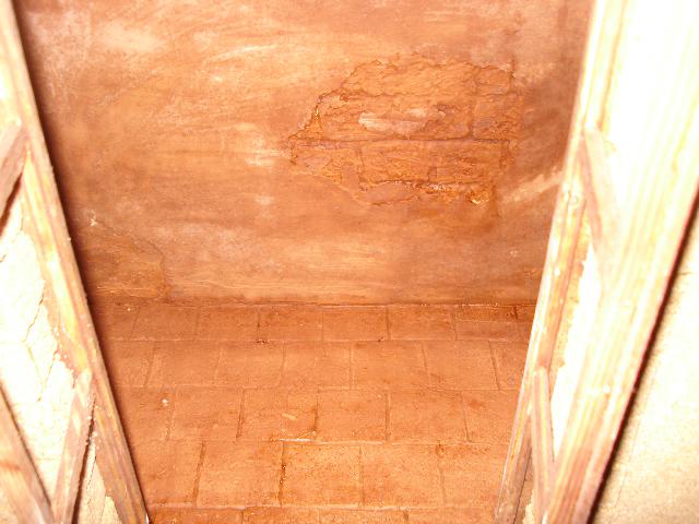

Inserito il - 08 marzo 2011 : 20:05:04  Mostra Profilo Invia a cecio un Messaggio Privato  Rispondi Quotando
ho applicato in fase di stuccatura, del mordente noce mescolato con stucco per valutare la differenza con quello grigio
