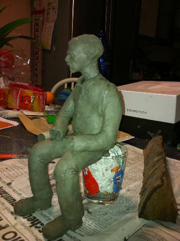

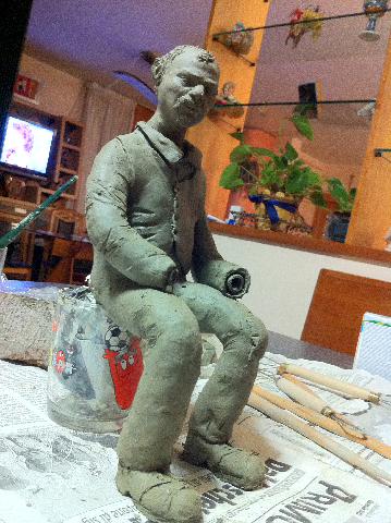

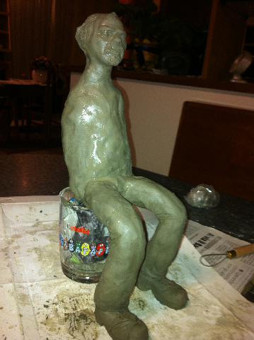

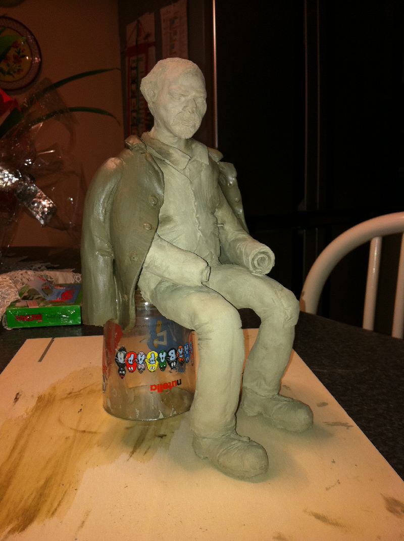

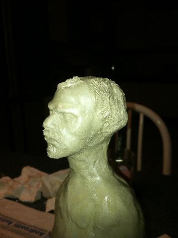

Rieccomi con i miei esperimenti (non sempre riusciti) post natalizi...questa volta è stata causa influenza a farmi venir voglia di riprendere in mano la scultura!! La 'statua' ha dimensioni di 32 cm in piedi....il busto l'ho creato in carta e ricoperto da uno strato di argilla...la testa all'interno è stata svuotata.....mentre le gambe e piedi sono pieni!!!
Avanti con i suggerimenti e critiche...

Inserito il - 17 gennaio 2011 : 10:59:16  Mostra Profilo Invia a Paola62 un Messaggio Privato  Rispondi Quotando
Orlando bello il volto di S. Giuseppe, sarà un personaggio in stile popolare
carta???!!!????
taglia con una lenza il prsonaggio e togli la carta all'interno non so cosa succede durante la cottura se la lasci.
se lo fai pieno puoi aiutarti a svuotare la creta usando quelle stecche con filo metallico, se tagli qualche parte per svuotare meglio(con lenza o filo di ferro) poi riattacchi con a barbottina le due parti non hai problemi.
lascia un foro anche grande sulla seduta della statua (tanto non si vedrà) e uniscilo al buco della testa passando dal collo quella testa (mi sa che se l'aria durante la cottura non esce può darti delle spiacevoli sorprese) unisci bene il bacino con la gamba sx
la proporzione c'è continua così che vai bene
Inserito il - 17 gennaio 2011 : 11:13:34  Mostra Profilo Invia a orlando82 un Messaggio Privato  Rispondi Quotando
Grazie Paola...proprio questi suggerimenti mi aspettavo!!per quanto riguarda la carta, prima di tutto l'ho usata perchè ho provato a fare il busto intero, ma il peso era veramente troppo.
Avevo letto da qualche parte che la carta si brucia subito e non comporta danni...l'importante, come dici tu, è lasciare le valvole di sfogo..eventualmente sentiamo anche Alex se magari ha provato con la carta!!
Le parti 'finite'sono la tsta e le scarpe...stasera vedo di fargli i pantaloni e le braccia!!
La mia paura sono le mani...vedremo cosa ne uscirà fuori, altrimenti vedrò di acquistarle
Inserito il - 17 gennaio 2011 : 11:29:14  Mostra Profilo Invia a Paola62 un Messaggio Privato  Rispondi Quotando
dai che ci riesci sicuramente, io non le acquisterei cercherei di fare un lavoro tutto personale.
alla fine ne sarai più orgoglioso no?
l'hai incartato con la velina senza sigillarlo del tutto vero?
stasera lo sentirai più solido starà più sostenuto, ci lavorerai meglio
che fai poi lo vesti con sfoglia di creta?
secondo me riguardandolo dovresti abbassare un pochino il mento, guarda troppo in sù
pensa a cosa vuoi che guardi, se Gesù non va bene,
se i magi o pastori che stanno arrivando allora va bene.
purtroppo devi immaginarti già cosa vorrai fare poi!
un saluto affettuoso ciao
Inserito il - 17 gennaio 2011 : 11:40:54  Mostra Profilo Invia a orlando82 un Messaggio Privato  Rispondi Quotando
Sulla postura hai pienamente ragione...l'idea era quella che guardasse maria e gesù mentre dormono..l'inesperienza ti fà fare molti errori..purtroppo/per fortuna.
L'ho incartato con la velina tutto quanto in modo che non passi aria e che quindi non si secchi...ho fatto male?
Per i vestiti farò con le sfoglie di creta...
Le mani proverò con la tua guida passo/passo...speriamo di riuscire un giorno a raggiungere i tuoi risultati
Un abbraccio Paola
Inserito il - 17 gennaio 2011 : 12:08:39  Mostra Profilo Invia a Paola62 un Messaggio Privato  Rispondi Quotando
va bene ma se passa anche un pochino di aria non è male inizia ad asciugare e non ti si piega
vedo che la statua per ora è molto impregnata d'acqua,
(calerà almeno 3 cm)il collo non ti si spezza senzaltro quando gli abbassi la testa.
hai a portata di mano un nebulizzatore (spruzzino per l'acqua) se vedi che la statua non è finita e ti si asciuga troppo?
buon lavoro Orlando

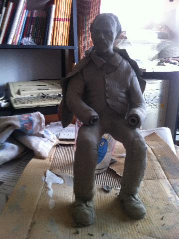

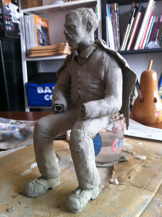

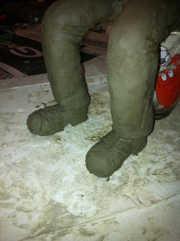

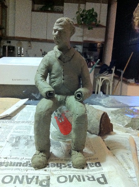

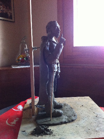

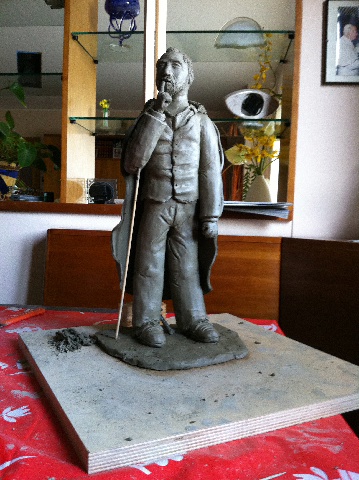

Inserito il - 20 gennaio 2011 : 10:23:43  Mostra Profilo Invia a orlando82 un Messaggio Privato  Rispondi Quotando
Continua l'avventura...ne vedremo delle belle...

Ringrazio tutti per i complimenti....in particolare Paola ed Alex che mi hanno dato 'inconsciamente' la voglia di provare.

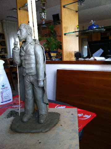

Inserito il - 20 gennaio 2011 : 10:28:41  Mostra Profilo Invia a orlando82 un Messaggio Privato  Rispondi Quotando
114,5 KB

Appunti di lavoro:
Quando si lavora con sfoglie sottili di creta, bisogna stare attenti a non bagnarle troppo con il pennello...pena la rottura della sfoglia!!
Tenendo la statua al coperto con una stoffa, a distanza di un giorno diventa leggermente più dura. Ottima cosa se si deve rifinire alcuni piccoli particolari, pessima cosa se si deve fare grandi aggiustamenti (tipo proporzione che non và etcc). A distanza di tre giorni, meglio lavorare solo sulle finiture...testa della statua crepata all'altezza del collo avendola fatta ruotare. Rimedio:bagnato collo e aggiunta un pò di borbottina!!
Crearsi un piano girevole...non è sempre comodo fare acrobazie attorno al tavolo!!

Inserito il - 20 gennaio 2011 : 11:20:51  Mostra Profilo Invia a gb_ un Messaggio Privato  Rispondi Quotando
Guarda te Orlando che sei riuscito a combinare....!!
Non mollare nei tuoi esperimenti, mi sembra che l'esordio sia alquanto di buon auspicio!
a livello di immagine forse qualche articolazione la proverei a rendere meno "stondata" -tipo le ginocchia-.
Le proporzioni invece sono azzeccate e il volto devo dire che è davvero espressivo!
Tienici aggiornati
Inserito il - 20 gennaio 2011 : 11:45:35  Mostra Profilo Invia a orlando82 un Messaggio Privato  Rispondi Quotando
Grazie mille gb per l'incoraggiamento!!In effetti vedendo le foto si capisce molte cose..la tua osservazione credo sia proprio azzeccata...vedrò cosa riesco a fare!! E mi sembra anche di vedere che le spalle siano abbastanza giù....e il collo un pò troppo lungo!!!
Inserito il - 20 gennaio 2011 : 12:37:25  Mostra Profilo Invia a Paola62 un Messaggio Privato  Rispondi Quotando
bravo orlando
sì, rialza un po le spalle, altrimenti gli viene anche un po il collo da struzzo
alla piegatura del braccio, ascelle e sotto al ginocchio con uno pezzo di spiedino e uno stuzzicadenti, o la parte finale del manico di un pennellino, crea le pieghe della stoffa più profonde,(usa la parte lineare non la punta) così rimedierai il problema ginocchi e la stoffa sembrerà più piegata, ingrespata.
Poi crea una pallina di creta morbida e mettila sul ginocchio livellanola bene con la barbottina e pennello.
un'altra cosa che non si vede bene è se hai fatto le orecchie,
anche se non si vede tutto l'orecchio fai la parte finale se non c'è dopo lo vedrai ancora di più.
bene il resto ciao continua mi raccomando

Inserito il - 20 gennaio 2011 : 17:48:29  Mostra Profilo Invia a mecc74 un Messaggio Privato  Rispondi Quotando
Orlà a me il collo sembra lungo.

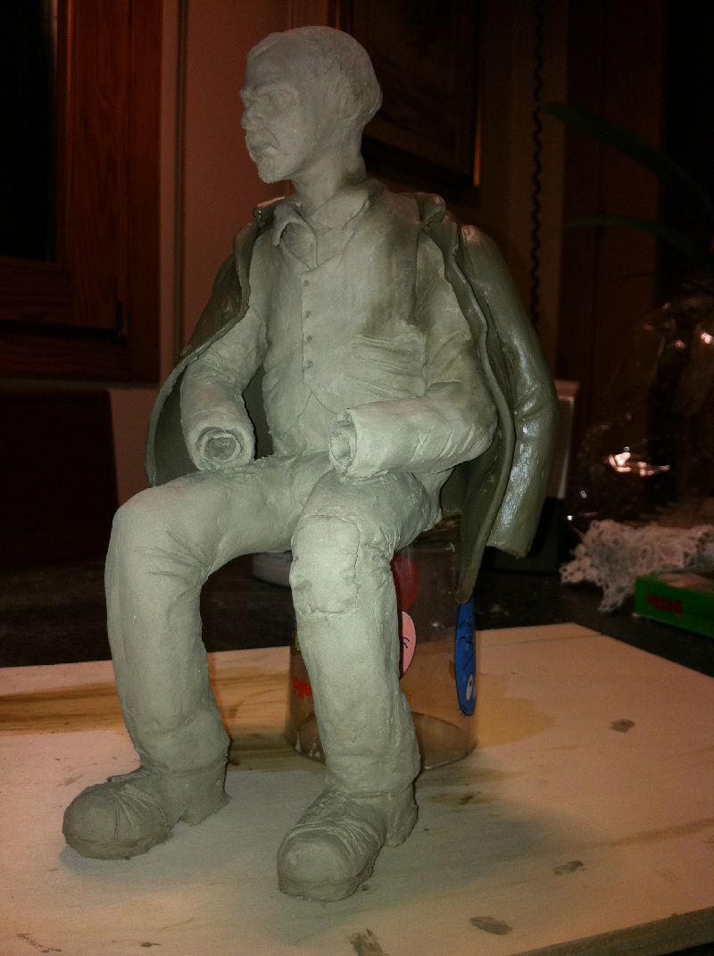

Inserito il - 07 febbraio 2011 : 17:13:20  Mostra Profilo Invia a orlando82 un Messaggio Privato  Rispondi Quotando
Statua in fase di essicazione....rimane da rifinire con carta vetrata...il mantello non mi piace per niente...vedrò di rifarlo!!

Inserito il - 07 febbraio 2011 : 17:27:41  Mostra Profilo Invia a Paola62 un Messaggio Privato  Rispondi Quotando
ciao Orlando
direi che hai ragione per quanto riguarda il mantello non abbellisce la figura,
io lo farei più lungo,
perchè non capovolgi il bicchiere in modo da avere un piano su cui farlo appoggiare simulando le pieghe naturali che vengono dall'appoggio del manto sul piano stesso?

Inserito il - 07 febbraio 2011 : 19:12:29  Mostra Profilo Invia a mecc74 un Messaggio Privato  Rispondi Quotando
Ciao Orlà, effettivamente il mantello non è il massimo, forse sviluppando la sfoglia a troncocono ti riesce meglio.

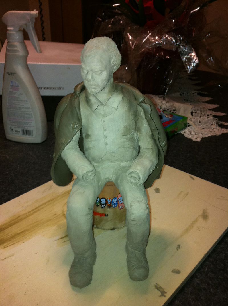

Inserito il - 10 febbraio 2011 : 11:11:56  Mostra Profilo Invia a orlando82 un Messaggio Privato  Rispondi Quotando
Con il cappotto mi sembra un pò meglio...

Inserito il - 10 febbraio 2011 : 12:06:58  Mostra Profilo  Visita l'Homepage di Alex Invia a Alex un Messaggio Privato  Rispondi Quotando
purtroppo ti debbo dare una brutta notizia
il cappotto si creperà durante il ritiro!
il pezzo và lavorato tutto assieme e non in due tempi diversi
la terracotta ha bisogno di avere la stessa umidità nelle sue parti
il pezzo di sotto se non sbaglio è già asciutto vero?
Inserito il - 10 febbraio 2011 : 12:16:11  Mostra Profilo Invia a orlando82 un Messaggio Privato  Rispondi Quotando
ALessandro...mi hai dato conferma della mia incertezza...non ero sicuro che il ritiro avvenisse durante l'essicazione, o durante la cottura
Proverò a mettere il caporto per i fatti suoi e vedremo se da taglia L, diventerà M oppure S
Inserito il - 10 febbraio 2011 : 12:17:09  Mostra Profilo Invia a Paola62 un Messaggio Privato  Rispondi Quotando
è già, quando l'argilla perde l'acqua si ritira e la giacca si spezzerà
ma puoi sempre fare come ho fatto io con la coda dell'asino,
porti a cuocere tutti i pezzi e li riattacchi dopo con stuccature se servono.
bravo Orlando così mi piace di più

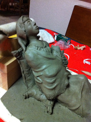

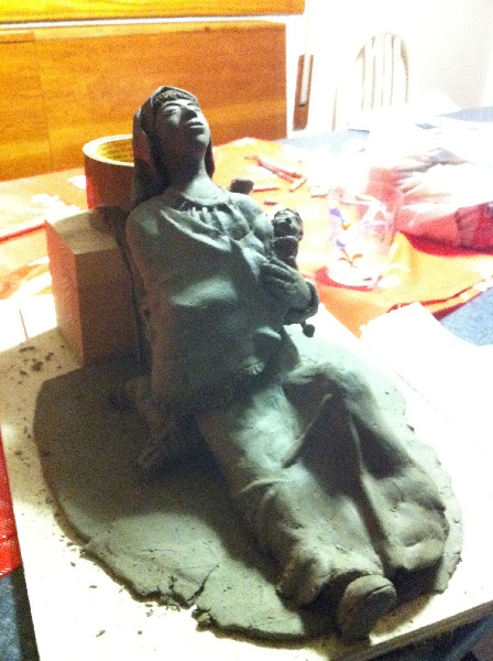

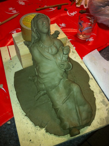

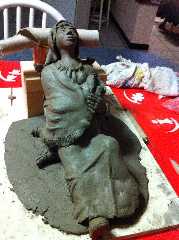

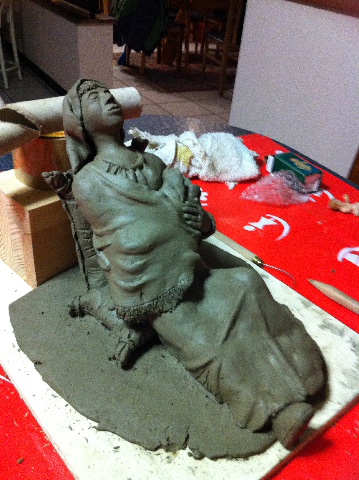

Inserito il - 28 febbraio 2011 : 08:34:31  Mostra Profilo Invia a orlando82 un Messaggio Privato  Rispondi Quotando
Visto il tempo che ancora non molla la presa del freddo...si continua con il modellato.
Stavolta il soggetto sfortunato a cui toccano le mie grinfie è Maria e il bambinello. Ricordo che le misure sono tra i 30/35 cm.
All'interno è vuota come insegnato da Paola e Alex...
....in fase di lavorazione....

Inserito il - 28 febbraio 2011 : 10:29:20  Mostra Profilo Invia a Paola62 un Messaggio Privato  Rispondi Quotando
Orlando in complesso ci siamo
la testa della Madonna è indietro, sembra appoggiata a in futuro o ad una roccia o ad un muro, ah ... mi riposo
piccolo accorgimento che ci farei abbaserei la punta del piede dando una posizione più naturale
e se riesci ad ingentilire di più i lineamenti del viso

Inserito il - 28 febbraio 2011 : 10:56:23  Mostra Profilo Invia a orlando82 un Messaggio Privato  Rispondi Quotando
grazie Paola..il piede l'ho appena appoggiato lì ma devo ancora costruirlo...per il viso come dici tu ci sono ancora accorgimenti da fare!!
Hai colpito nel segno...la madonna stà dormendo e in un futuro sarà appoggiata ad un muro..

Inserito il - 05 marzo 2011 : 11:23:38  Mostra Profilo Invia a orlando82 un Messaggio Privato  Rispondi Quotando
Finita
Ho apportato le modifiche che mi avete detto...giuro che mi impegnerò a fare fotografie più decenti d'ora in avanti
93,56 KB
103,99 KB
Modificato da - orlando82 in data 07 marzo 2011 09:09:30

Inserito il - 11 aprile 2011 : 08:56:33  Mostra Profilo Invia a orlando82 un Messaggio Privato  Rispondi Quotando
continuano i 'lavori'.....creare la mia prima statua in piedi mi è risultato molto più complicato, in quanto non ci sono basi di appoggio e quindi un pò più laborioso. Come consigliato dall'amico Alex mi sono costruito un supporto in legno nel quale scorrono delle viti (bloccabili con dado)...queste aiutano a sostenere la statua che altrimenti cederebbe sul suo stesso peso.
Se poi la statua è da 38 cm... speriamo bene nella cottura
71,71 KB
81,5 KB
87,68 KB
Inserito il - 11 aprile 2011 : 08:58:00  Mostra Profilo Invia a orlando82 un Messaggio Privato  Rispondi Quotando
Nella mano sinistra porterà un secchio.
Inserito il - 11 aprile 2011 : 09:23:21  Mostra Profilo Invia a Paola62 un Messaggio Privato  Rispondi Quotando
bravo Orlando vedo che il lavoro procede bene
unica cosa darei un po' di movimento al mantello che mi sembra sia troppo piatto(imporbabile che riesca a coprire quel pastore, fai un'altro pochino di sfoglia e aggiungila e aggiungila buttandola dietro le spalle aggiungerà realismo a quel mantello.
non so se mi sono spiegata guarda questa foto
36,1 KB
3770 Messaggi
Inserito il - 11 aprile 2011 : 09:59:20  Mostra Profilo Invia a mecc74 un Messaggio Privato  Rispondi Quotando
Ohè Orlà ci hai preso gusto!!!
Inserito il - 11 aprile 2011 : 10:20:20  Mostra Profilo Invia a orlando82 un Messaggio Privato  Rispondi Quotando
Si fà quel che si può mecc
Grazie Paola per il consiglio...visto che il mantello è fresco fresco di ieri riesco a fargli quella modifica...
L'ho un pò trascurato questo pastore (3 settimane) causa del poco tempo a disposizione...
