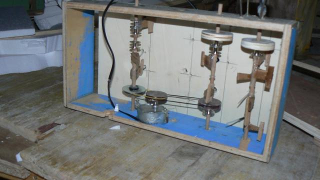

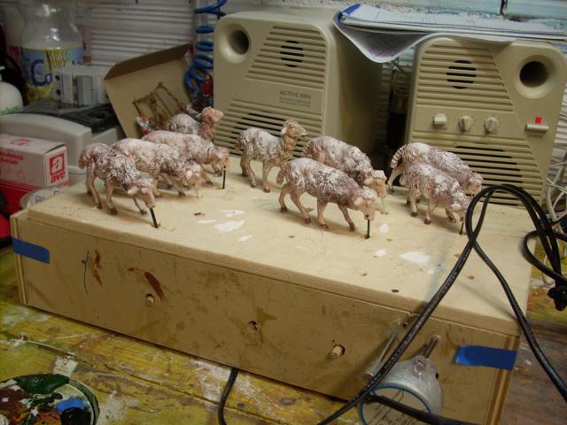

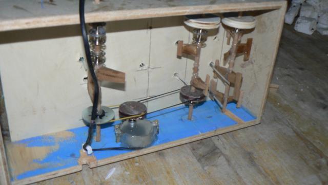

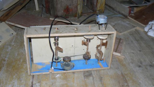

salve amici, ecco le mie pecore in movimento!!

Ottimo sistema.
E' lo stesso che abbiamo usato noi.

Inserito il - 28 dicembre 2010 : 22:22:32  Mostra Profilo  Rispondi Quotando
io nel mio presepe del 2008 ho usato un motore dei tergicristalli che andando avanti e indietro faceva abbassare tramite lenze collegate sotto al piano , la testa di una pecora , faceva muovere la testa di un'altra pecora da sinistra verso destra e la coda della stessa pecora (ho usato una lenza molto resistente tipo quella che si usa per pescare tonni di 70 kg),chiaramente ho utilizzato un alimentatore variabile per ridurre la potenza del motore ed evitare strattoni..

grande!!! se puoi posta qualche foto!!
roccomcqueen
Inserito il - 29 dicembre 2010 : 23:07:03  Mostra Profilo  Rispondi Quotando
se riesco a trovare il blocco nel mio laboratorio ,poi magari scattero' qualche foto (è un effetto meccanico che non uso da due anni)
