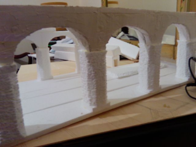

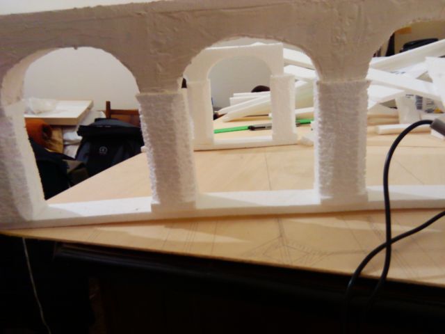

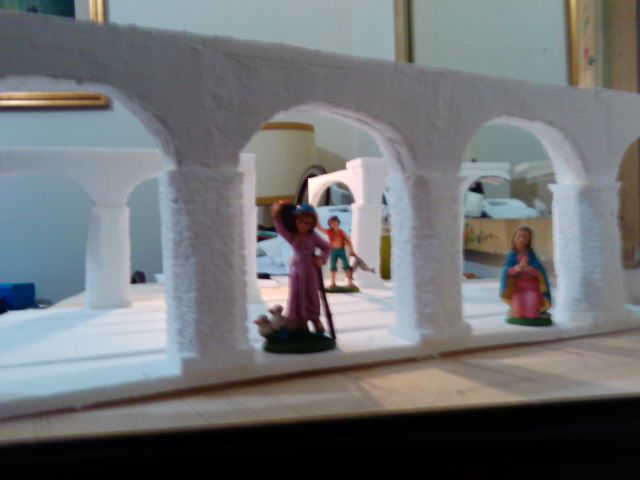

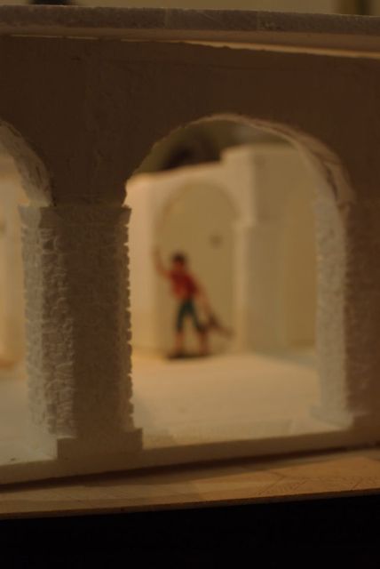

Ciao a tutti! Mi faceva piacere presentarmi con il mio primo presepe. E' da molto che leggo nel forum e finalmente quest'anno ho avuto il coraggio di tirare fuori un'idea. Sono ancora alla fase costruttiva. Si tratta di uno scorcio di una via del centro storico di Chiavari, riadattata. Qui di seguito qualche scatto in fase di costruzione. Sono alla fase di colorazione su dei provini e penso che sarà la parte più delicata. Non vorrei mai rifare le colonne col pirografo!
Le primissime fasi... Immagine:
 79,3 KB
Il punto di vista di chi osserverà (attraverso i portici) Immagine:
 64,25 KB

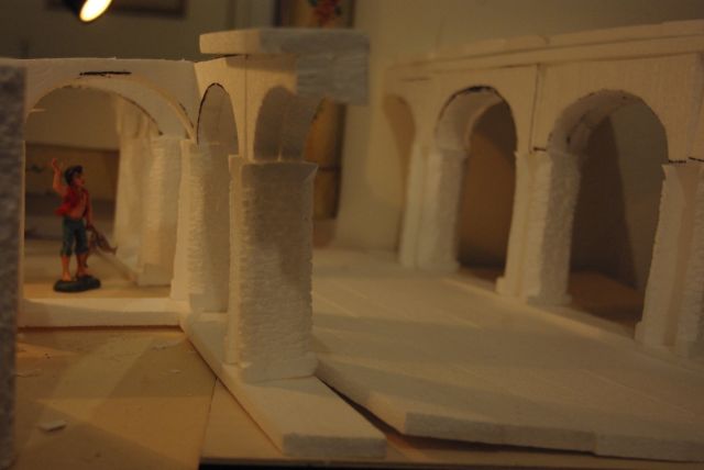

Pavé non ancora inciso e qualche calcolo per la prospettiva... Immagine:
 61,83 KB
Ed infine qualche porteico in secondo piano e una vista per capire se l'altezza delle colonne in secondo piano sia giusta con le statuine (il tutto fuori fuoco!) Immagine:
 61,48 KB

Inserito il - 02 dicembre 2010 : 00:00:44

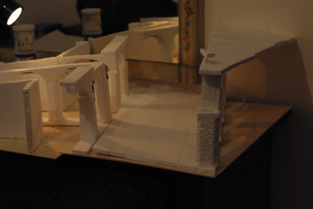

E piano piano si va avanti... Ho finito di fare il porticato, mi mancano gli archi trasversali e il pavimento. Probabilmente mi cimenterò in un mosaico ma ancora devo decidere. La parte della strada diventerà un pavé ho fatto alcune prove con pirografo direttamente sul polistirolo e pare che non venga male. Il problema è che è molto difficle andare dritti e le giunzioni del polistirolo dovrei comunque coprirle. L'alternativa è stuccare ed incidere. Voi che ne pensate? Venerdì mi metterò a fare le porte di ingresso alle botteghe sotto il porticato e qualche mattone a vista. Creato tutto il piano terrà inizierò a colorare. Vi ringrazio dei consigli sul colore. In effetti il grigio è diventato molto più vivo (anche se tende un po' al verdino...)
 17,94 KB
 21,75 KB
In questa foto svelo il trucco delle colonne. Sono dei pezzi di polistirolo con tre soli lati...meno fatica! Immagine:
 22,87 KB
La parte sinistra della via, quando chiuderò il presepe, non avrà una fuga. Forse potrebbe essere una idea mettere uno specchio che rifletta la scena...dovrò sperimentare! E sono ancora indietro....sigh!

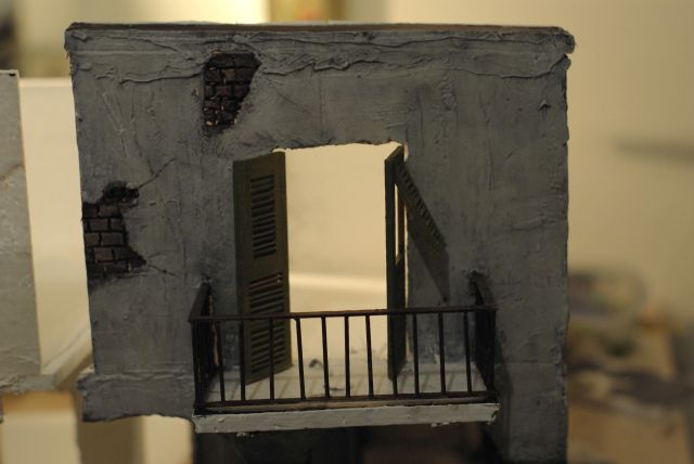

Inserito il - 05 dicembre 2010 : 21:37:26

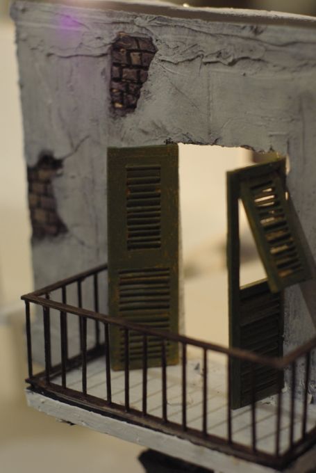

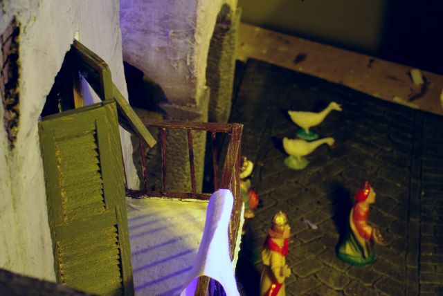

Un piccolo aggiornamento. Ho inciso il pavé e lo sto ricoprendo con una sluzione di stucco, acqua e vinavil. Sto iniziando a passare lo stucco sulle pareti e a fare i primi piani delle case con le relative aperture e balconi. Purtroppo ancora non ho una foto del lavoro completo, ma per il momento vi mando la persiana che ho fatto oggi.
Ciao!
 27,08 KB |
Orio |
Città: suisio
2187 Messaggi |
Inserito il - 06 dicembre 2010 : 21:05:28
| ottimo lavoro orio,come hai fatto a fare la griglia? ciao romano |

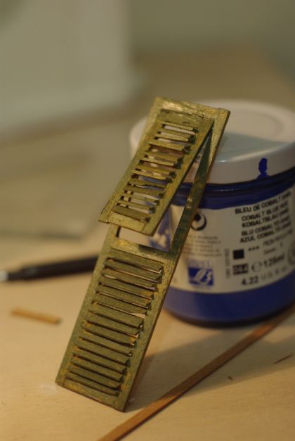

Orio
11 Messaggi |
Inserito il - 07 dicembre 2010 : 09:37:23
Grazie Romano, purtroppo gli avanzamenti sono nella fase in cui non vedi un minimo di risultato ed è troppo presto per avere un'idea minima di come verrà. Quindi mi tiro su il morale facendo qualche dettaglio... la griglia l'ho fatta incollando i listeli di legno prima in verticale con la colla vinilica e dopo due o tre minuti, quando la colla inizia a diventare più elastica, inclinando i listelli. Alcuni nel tagliarli di sono rotti, ma li ho lasciati così per dare un'idea più vissuta. Quando colorerò anche la seconda persiana metterò il gancio per tenere su l'anta. O. |

Inserito il - 14 dicembre 2010 : 01:11:20
Pian piano si prosegue. Una parte del presepe colorata (non definitiva) e applicazione di prova delle persiane.

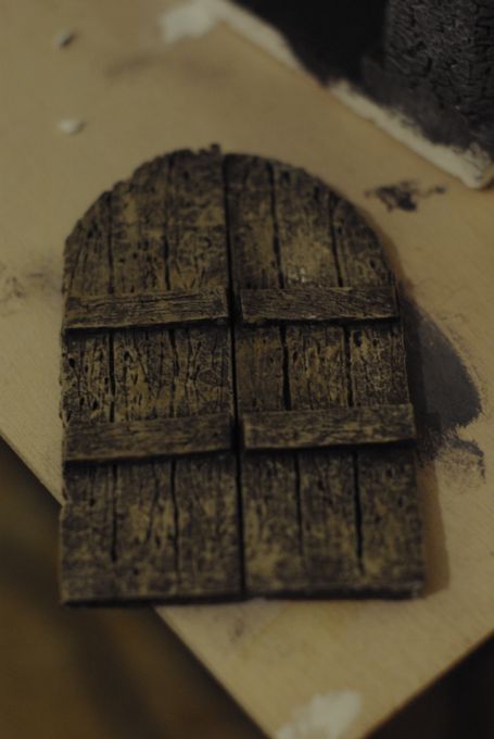

Questa porta invece è stata costruita tutta in polistirolo Immagine:
 33,15 KB
O. |

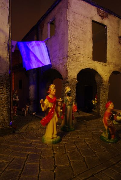

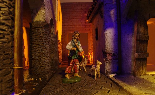

Orio
11 Messaggi |

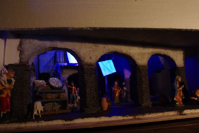

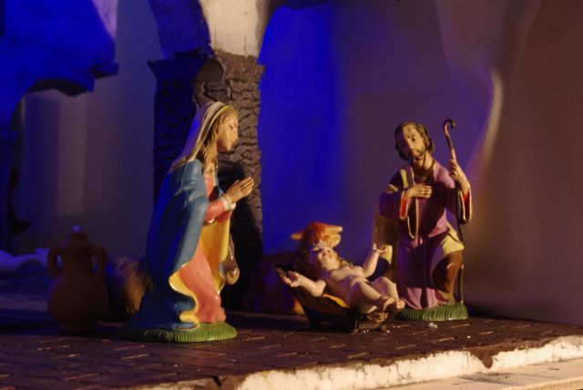

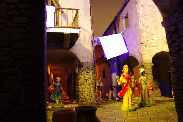

Inserito il - 07 gennaio 2011 : 20:16:27
Chiedo scusa, Pigino ma non mi sono più collegato. I listelli li ho trovati dal Brico sotto casa, sono di due spessori, quello più sottile l'ho usato per fare i listelli mentre quelli più spessi per la cornice. Ho passato i giorni prima di Natale a terminare come un ossessionato il presepe, per renderlo quantomeno presentabile. Rimangono imperfezioni di colorazione, interni e lanterne non fatte, varie parti lasciate incompiute, statuine prese da un sacchetto in soffitta e quindi che saranno sostituite. Le grondaie (da terminare) sono fatte con le cannucce e si vede un punto di colla enorme che provvederò a rimuovere nelle prossime modifiche. Le luci sono Wood e faretto con gelatina blu per la notte, due spot gialli e uno in fondo arancione per il giorno, ma sono soluzioni appese del pomeriggio di Natale. Per me è stato tutto a tempo di record, durante quest'anno spero di poterlo migliorare decisamente. Somo comunque soddisfatto di essere arrivato ad un risultato, seppur modesto. Non pensavo nemmeno di poterlo terminare!
 47,93 KB
 39,65 KB
 36,75 KB
 33,59 KB
 49,86 KB
 36,57 KB
 43 KB
Ah, domenticavo. Buon anno a tutto il forum! |
